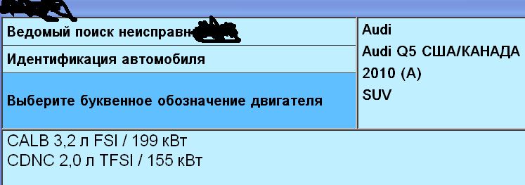

Сообщение DIA » 25 окт 2015, 19:13
Если берете 2.0 бензин типы двигателей типа CDNC до 2011 года вас вполне реально ждет устранение жора масла,

DIA писал(а):Источник цитаты типа CDNC до 2011 года
можешь выложить список этих недо-двигателей (американский рынок)? спс
