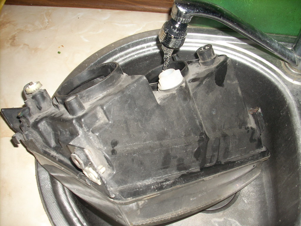

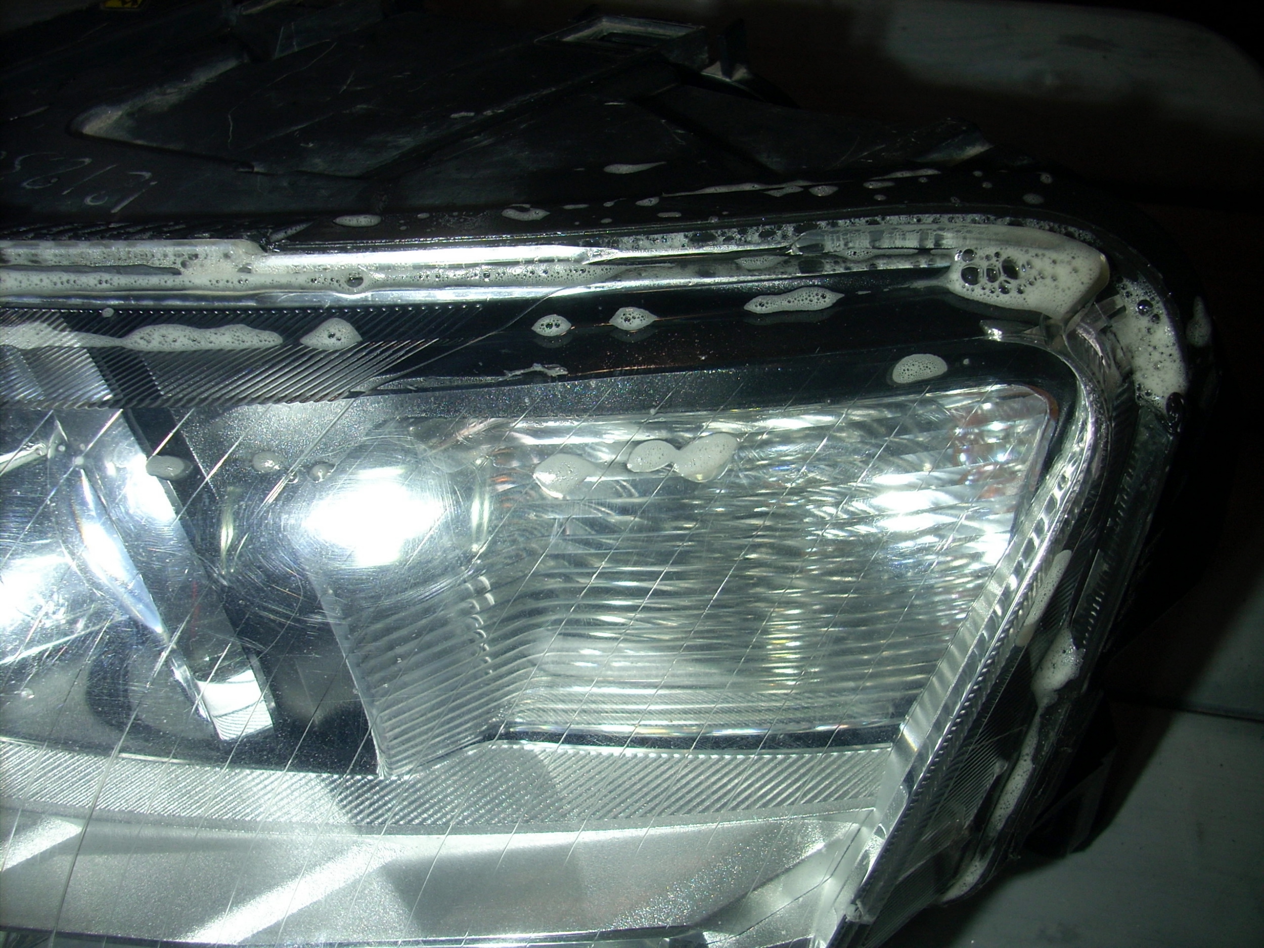

Сегодня очередная А6С6 преподнесла сюрприз. :pardon: Фара приехала с проблемой "постоянное запотевание".
Диагностика выявила нарушение герметичности по всему периметру стекла. Более тщательный осмотр показал , что стекло уже снималось ранее :shock2: , но чтобы это понять мне пришлось 15 минут по всякому крутить-вертеть фару. Если бы не отблески силикона в нескольких местах , то и не понял бы , почему фара пузырит по всему шву. Стекло было снято настолько аккуратно , вы уж мне поверьте, что захотелось познакомиться с челом , который это сделал. Работа по разборке получила от меня 5 баллов , а вот обратная сборка "кол с минусом". Паз в корпусе не вычищался от старого гермета , просто капнули капельку силикона и размазали так , чтобы его из швов не выдавило. Вот как так-то ?
Давлением от компрессора всего в 0,2 атм. при сдувании пены во время просушки , мыло легко "полезло" через швы внутрь. А теперь представьте мойку с "керхером".
:crazy:
Намылили фару.
А вот и "волшебные" пузыри.

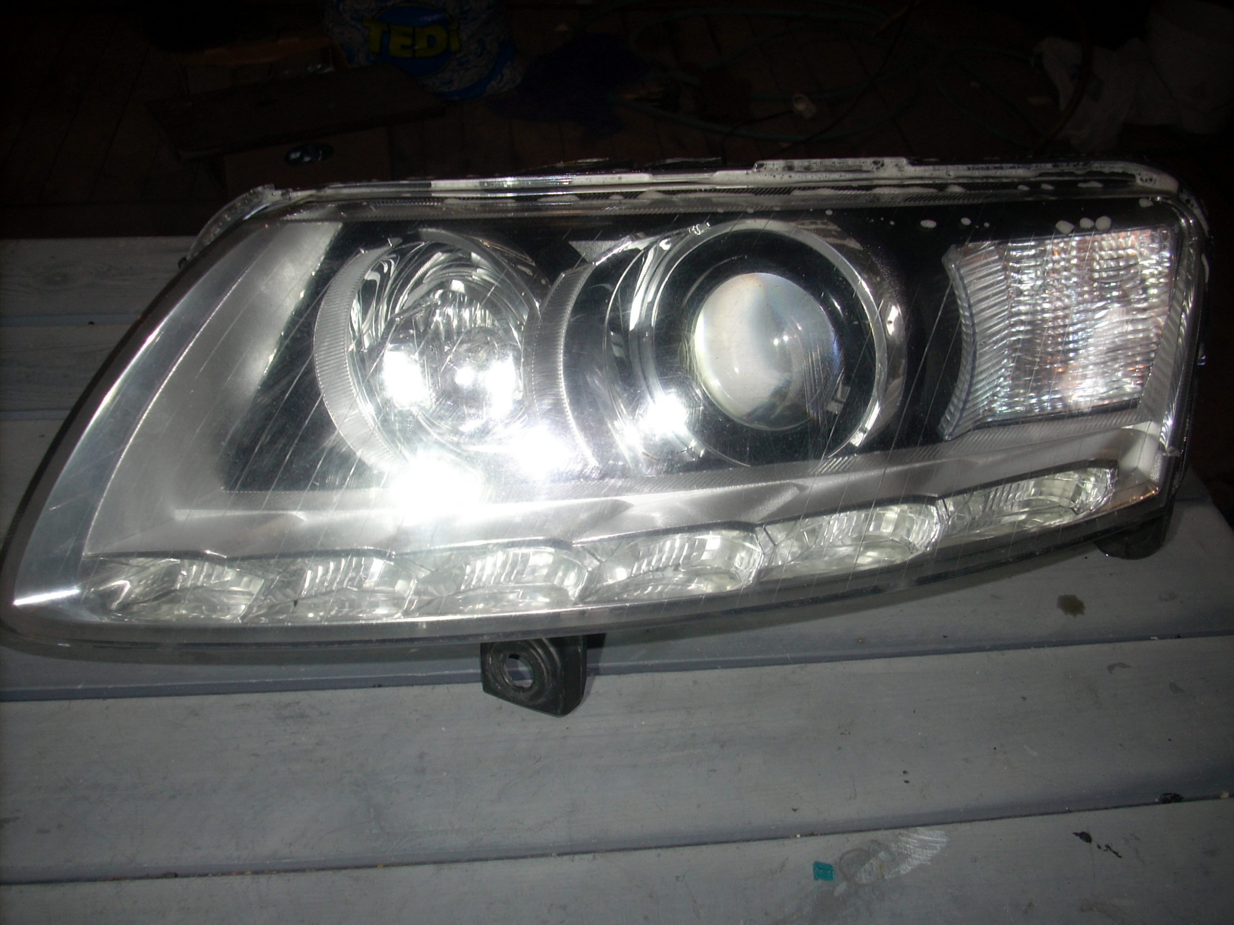

Сегодня на регулировку приезжало БМВ с заводскими светодиодными фарами. Чтобы вы понимали , это такие фары, которые и на попутные машины, и на встречку, и вообще непрерывно чего-то, куда-то убегают. :crazy: Дальность света на "входе" 15 метров с полной расфокусировкой вправо-влево - по моим стандартам света на дороге нет по определению. И теперь скажите , что светодиодные фары это круто. Пока у меня не настроишь - хрен дорогу увидишь. После настройки 5 баллов легко.
По ощущениям на дороге, на мой взгляд, ни чуть не лучше хорошего нового ксенона. :-)

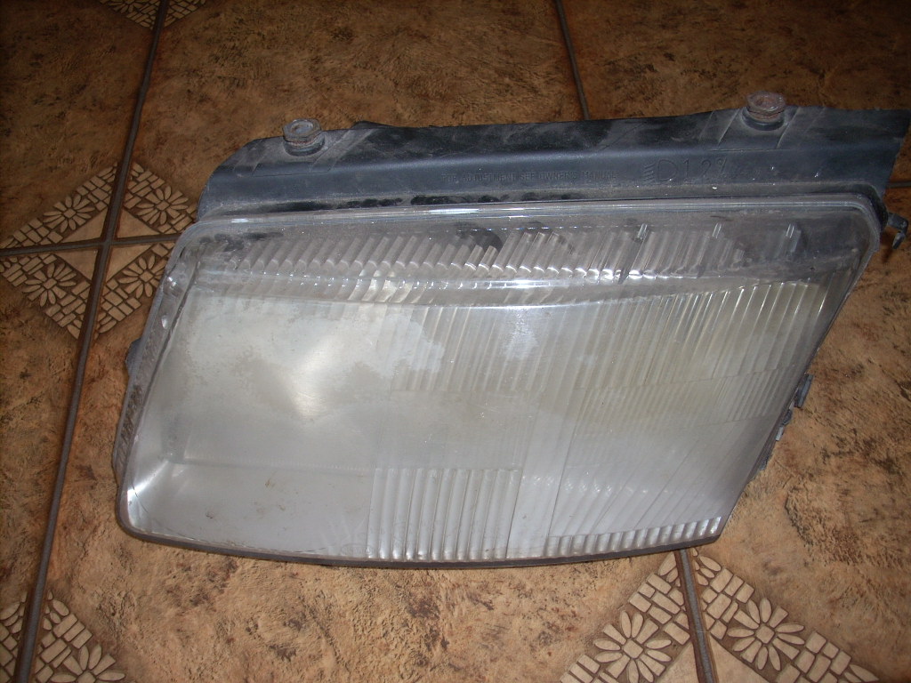

Эксперимент по надуванию фары провалился. Участвовали фары от Рено Меган , Лагуна и Пассата. Не удалось законопатить все щели. Но теперь могу с уверенностью сказать , что с помощью компрессора снять стекло невозможно . Как только образуется первое небольшое отверстие , всё давление моментально стравится. А вот смеха ради попробую теорию с замораживанием. :crazy:

Фара от старенького Пассата.
Законопачиваем все видимые отверстия .
Заправляем водой.

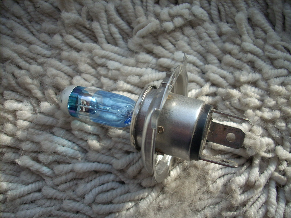

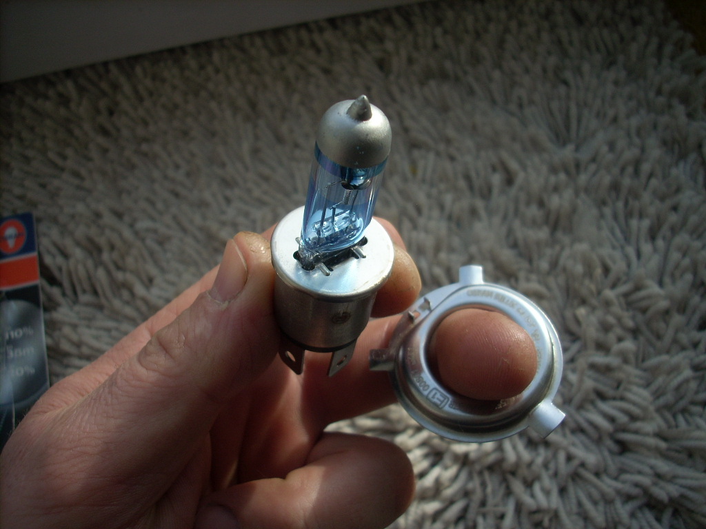

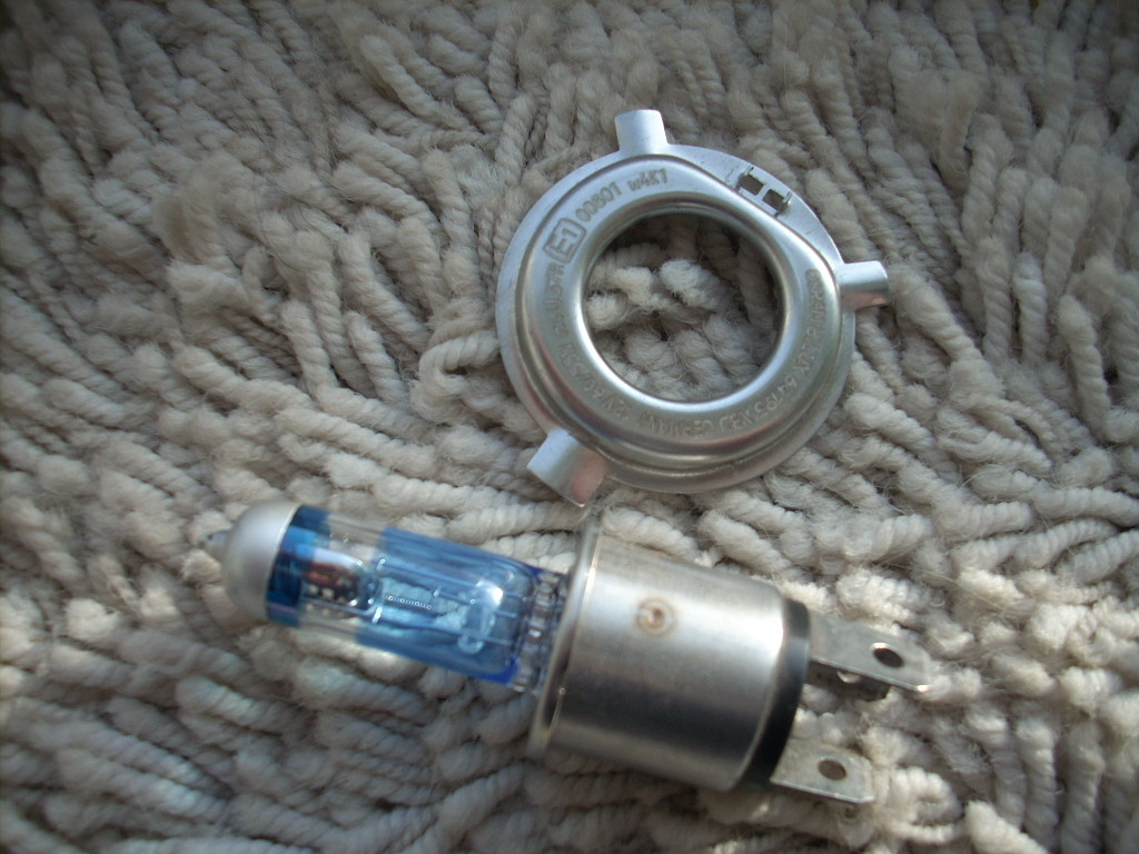

Как я уже говорил , Осрам "найт брекер" меня выставил в "некрасивом свете" во время проведения тестов. :-(
Я товарищ весьма ответственный , поэтому заранее подготовился к приезду журналистов. Слегка прошёлся полировальным кругом по итак красиво отполированным фарам , "разработал" контактную фишку для ускорения процесса снятия лампочек , проверил наконец уровень просадки яркости света "найт брекера" в Н4 цоколе после 18 месяцев эксплуатации и 15 тыс.км. Сразу скажу , если понижение и есть , то совершенно не заметное, лично я контрастной разницы даже близко не уловил. У меня на второй машине с примерно таким же тестовым пробегом и в тех же временных рамках, тоже есть возможность проверить уровень "просадки" света , чем и собираюсь заняться в ближайшие дни. Но вернёмся к теме, в процессе фотосессии принимали участие 10 ламп разных производителей и соответственно "найт брекер" , который выступал вне зачёта , т.к. программа теста подразумевала проверку только ламп типа "стандарт", я оставил на "сладенькое".
И вот я распечатываю новую упаковку , вставляю лампу и мы начинаем изучать светотеневую границу..... :nea: А она-то оказалась опущенной примерно до такого уровня, как от отечественной лампы, да и пучок собрался какой-то не внятный. Подумал, что криво воткнул лампочку, полез проверять , а она вся "ходуном ходит".
Я-то её выставил с большего , но позор остался запечатлён на фото и диктофоне. Так как это мероприятие проводилось в рамках "народный тест" , то второго шанса "найт брекеру" не дали. ;D
