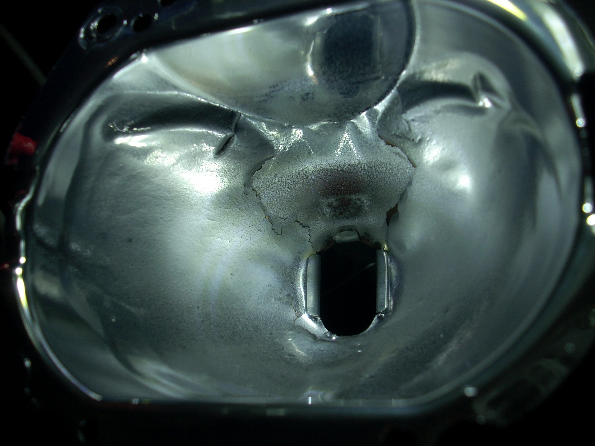

Сообщение stolyk » 08 мар 2016, 07:43
Encoviter писал(а):Источник цитаты Во как бывает
Вот так тоже бывает.
Отражатель ксеноновой фары от А4В6 одного из "клубней". Вчерашний свежачок.
С другого ракурса. Чётко видно отслоение хрома.
Сама фара. Линзованный модуль вылез практически без проблем .
Первый раз вижу такое крупномасштабное "бегство" хрома.
В линзе после чистки чётко видно изображение "наскальной живописи" у меня в гараже. До чистки была видна размытая картинка в которой практически не возможно было узнать раритетный автомобиль в перевёрнутом виде.

Сегодня был весьма интересный клиент. Год назад на А6С5 были установлены "деповские" галогеновые линзованные фары и "найт брекеры" в цоколе Н1.
Хозяин авто говорит, что свет бьёт в небо , но толком объяснить какие манипуляции проводились с машиной за это время не смог.
Пришлось применить формулу "все люди врут" и устроить досмотр с пристрастием. В левой фаре оказалось сломано нижнее крепление. Кроме того фара сильно выступала за габарит крыла (почти 1 см) :crazy: Вторая фара была выставлена так же бездарно. Что интересно , горизонтальная проекция свето-теневой границы от обеих фар была в одну линию , но значительно выше допустимого. :pardon: Пришлось "нажать" на клиента. Он в свою очередь начал обзванивать всех , кому давал пользоваться машиной. :crazy: Короче все ушли в отказ. :pardon: Выехали на первую регулировочную отметку "берёзка" и всё ещё больше усугубилось - короче картинка света была просто чудовищна. Похоже кто-то снимал фары , а потом пытался крутить. Свет я исправил.
Но при этом не забыл провести очередное тестирование "найт брекеров" с пробегом 15 тыс. км в цоколе Н1 и фар "Депо". :-)
Оказалось в правой фаре лампа деградировала очень сильно . Установленная вместо неё "+60%" от Осрам "сильвер стар" , светила значительно ярче. Думаю в данном случае речь идёт о полной деградации "найт брекера" до состояния "стандарта" .
Попробуйте изменять угол наклона монитора и увидите более контрастное изображение. Размеры ярких пятен и яркость становятся более очевидны.
А вот как деградировала за один год левая фара. Сотни трещин по внутренней поверхности стекла.
По всему периметру.
А это просто удачный ракурс. На второй фаре такого безобразия нет. Отражатели вроде бы не испортились , наверное. Хм.
