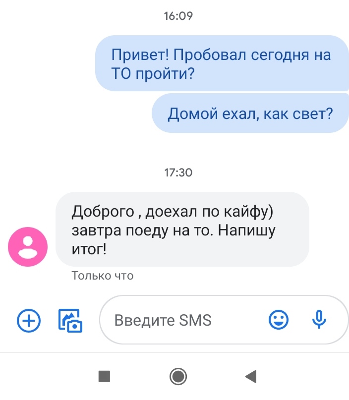

Позвонил клиент, его забанили на техосмотре с проблемой света фар, они увидели что правая фара "как-то странно светит". Приехал ко мне, пока ехал каждая вторая мвстречная машина моргала дальним , оказалось правая фара английская. Странно что на ТО не распознали английскую фару, решил провести тесты и заодно попробовать настроить свет фар, чтобы никого не слепить и сам водитель что-то мог видеть на дороге. И что вы думаете, таки получилось собрать СТГ обеих фар таким образом , что ни один спец и даже я не смогу распознать на этом автомобиле английскую фару, но самое прикольное, её теперь не распознает и прибор на станции ТО. Попросил владельца отзвониться после повторного прохождения ТО о результатах. Но я почему-то не сомневаюсь в том, что прибор "схавает" мои настройки и не подавится. Могу сказать , что некоторые английские рефлекторные светодиодные фары можно перенастраивать без механических переделок внутри фары с гарантией не ослепления встречного потока и с минимальной потерей в качестве света для владельца.

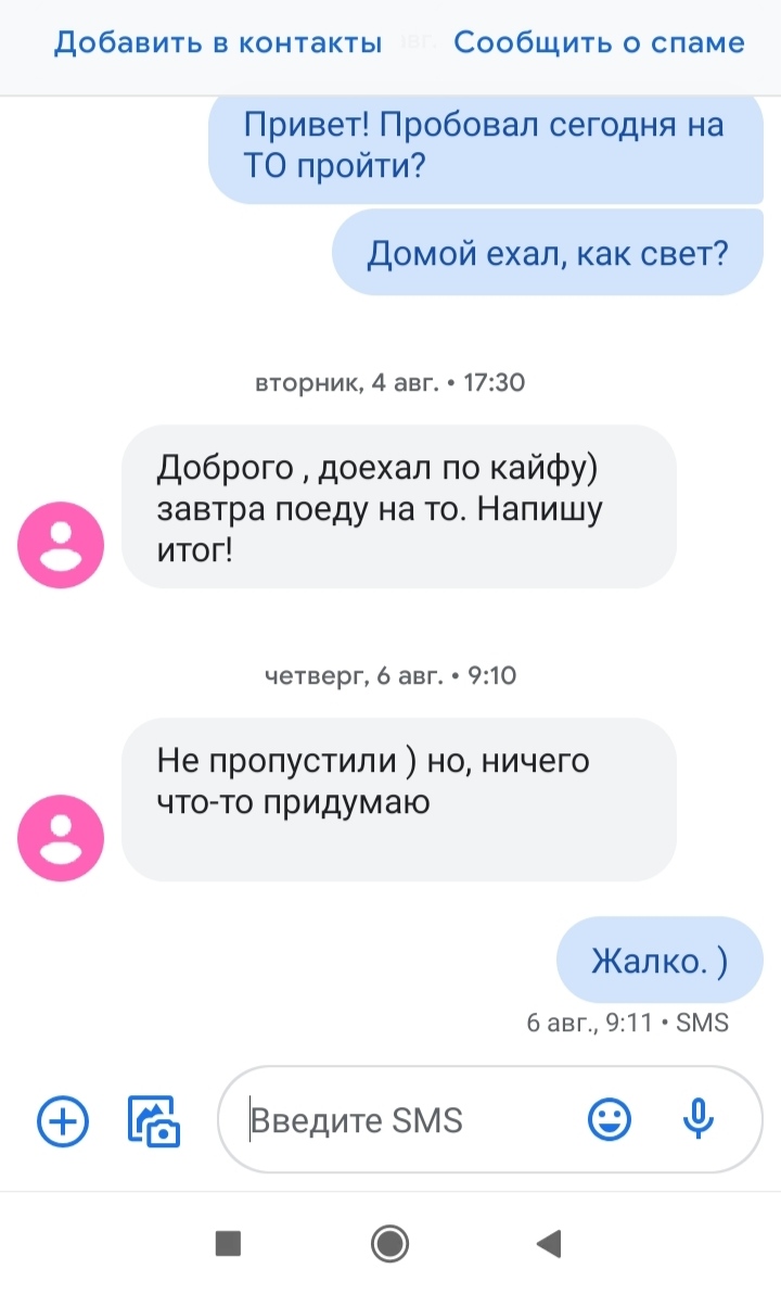

Ну что, чуда не будет, машина с английской светодиодной фарой не прошла ТО. :)
Но это не отменяет того, что свет удалось перенастроить так , чтобы он не мешал встречному потоку и попутному тоже. Если кому тема интересна, можем попробовать организовать дополнительные тесты .

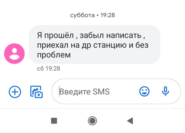

Сообщение stolyk » 26 авг 2020, 11:18
Ну что, получила свое продолжение тема
Сообщение Паша » 26 авг 2020, 16:42
Не удивлюсь если на первой станции кривые руки/прибор.
В очередной раз доказано качество "стенда" :-D берёзки/забор и уровень мастера :good:
Сообщение stolyk » 27 авг 2020, 08:24
Паша, здесь моей заслуги по большому счету то и нет. Светодиодная английская фара прошла ТО без каких либо переделок, я сделал только насколько это возможно для английской фары адекватную настройку, т.е. убрал пучок света со встречной полосы. :pardon:
