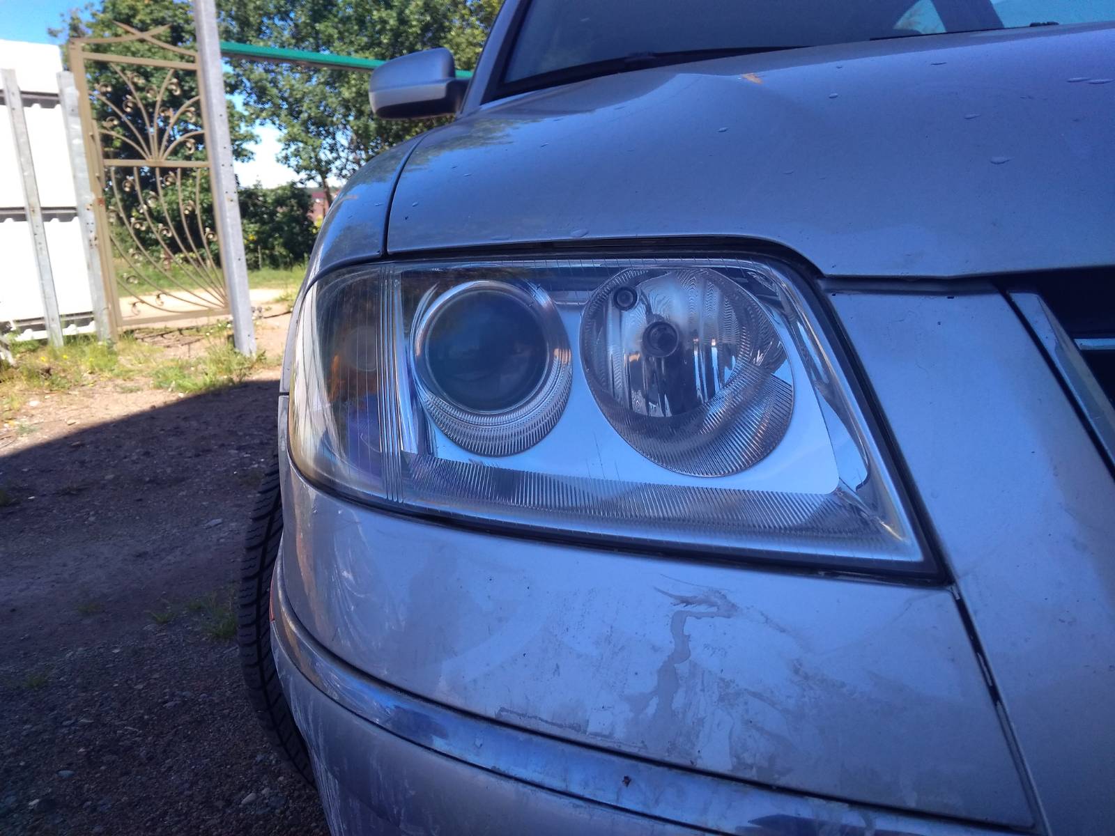

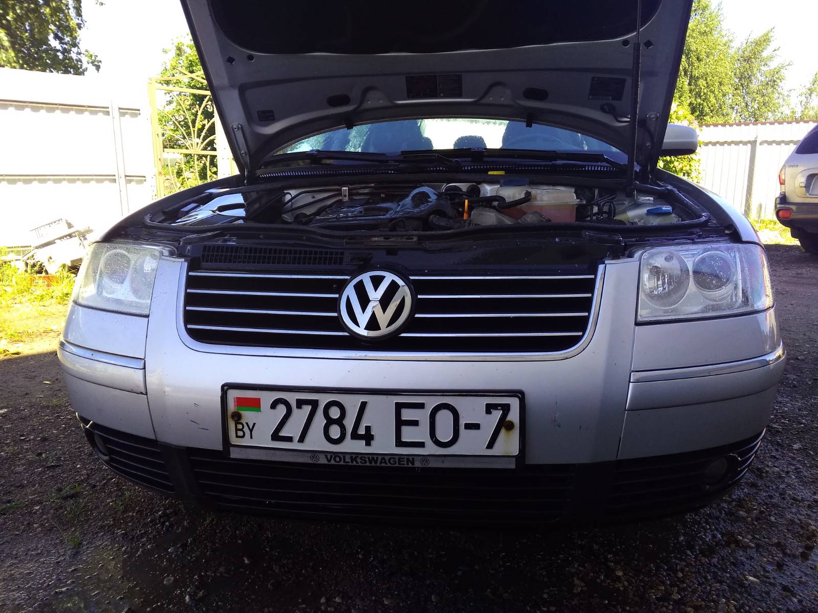

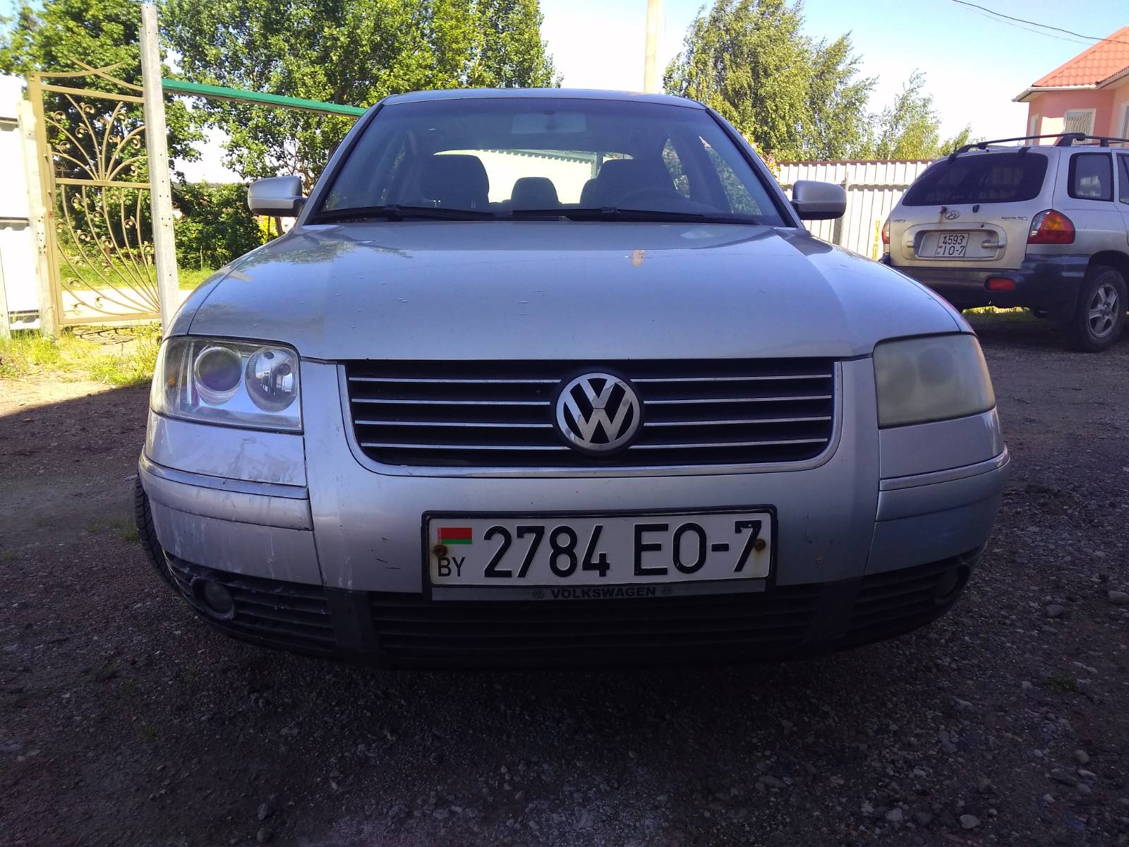

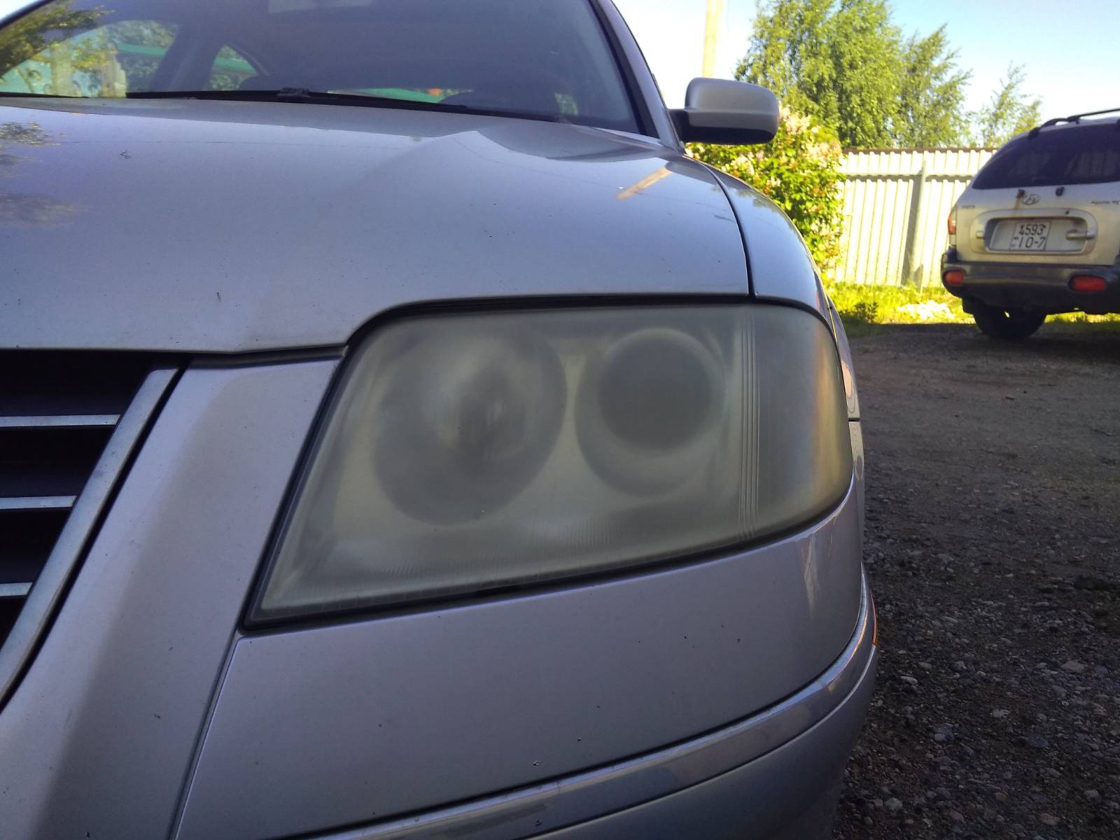

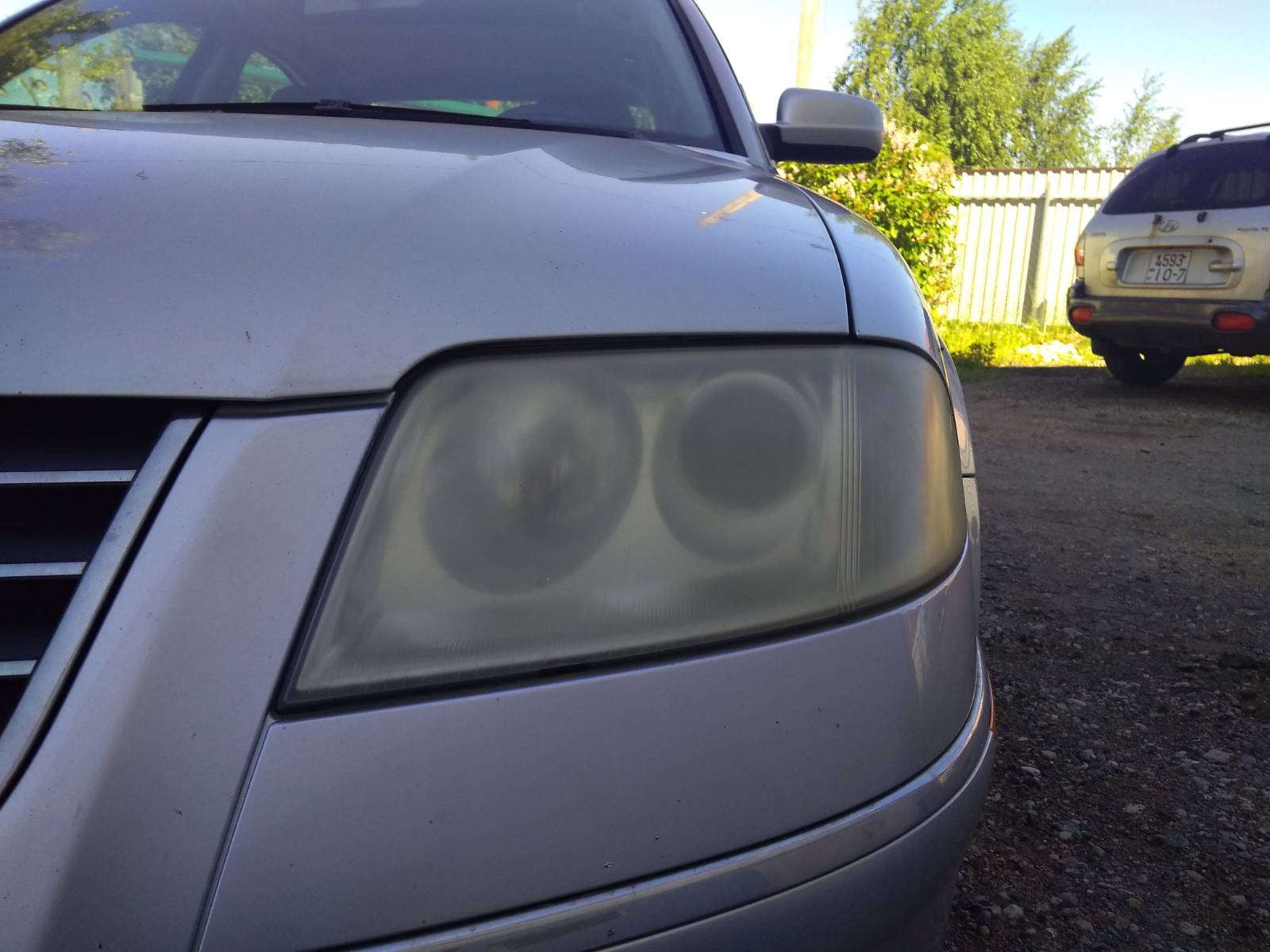

Сообщение stolyk » 31 май 2019, 15:50
На фото Б5 Пассат.
Фары 3 года назад прошли глубокую полировку с удалением всех сколов и царапин.
Сегодня за 15 минут удалось придать фарам приемлемый вид с помощью наждачки 1000 и одного прохода полировочный машинкой.
Это я к тому , что после первой глубокой полировки, не всегда обязательно закатывать фары в броню, не критично и почти финансово безболезненно можно вернуть "зрение" автомобилю. Постараюсь сделать для сравнения фото через 6:месяцев, возможно сможем увидеть степень затираниЯ за этот срок.
