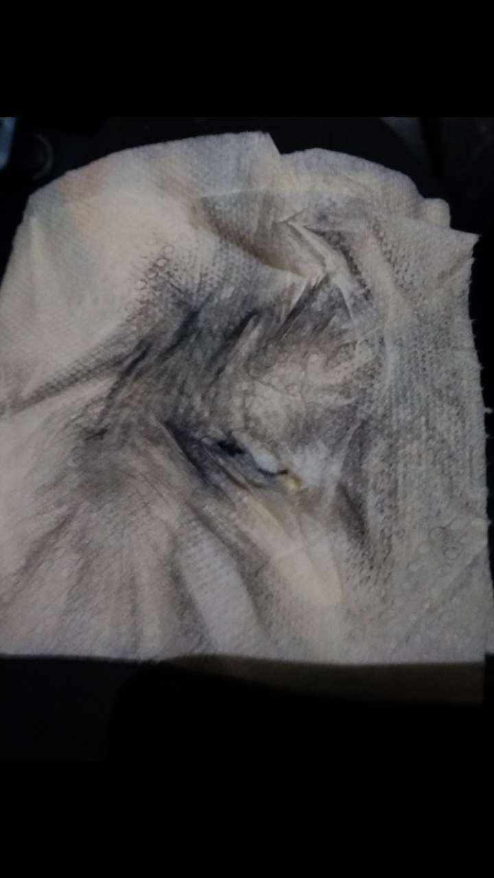

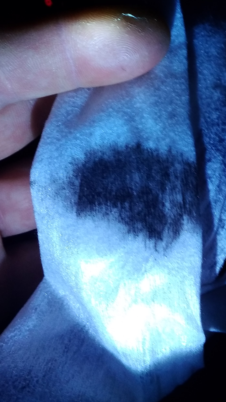

Вчера были у меня на настройке света две машины, о них чуть позже , сейчас хочу заострить внимание клубней на следующей проблеме , которую кроме меня почему-то проблемой никто не считает.
Я постоянно напоминаю о необходимости мыть лобовые стекла с внутренней стороны, однако статистика говорит , что примерно 70 процентов автовладельцев на это забивают.
На фото представлены салфетки, которыми я сделал контрольную чистку стекла размером 20 на 20 см в каждой машине. У некоторых моторы чище .
Вчера удивила Ауди А4 Б5 1998 года.

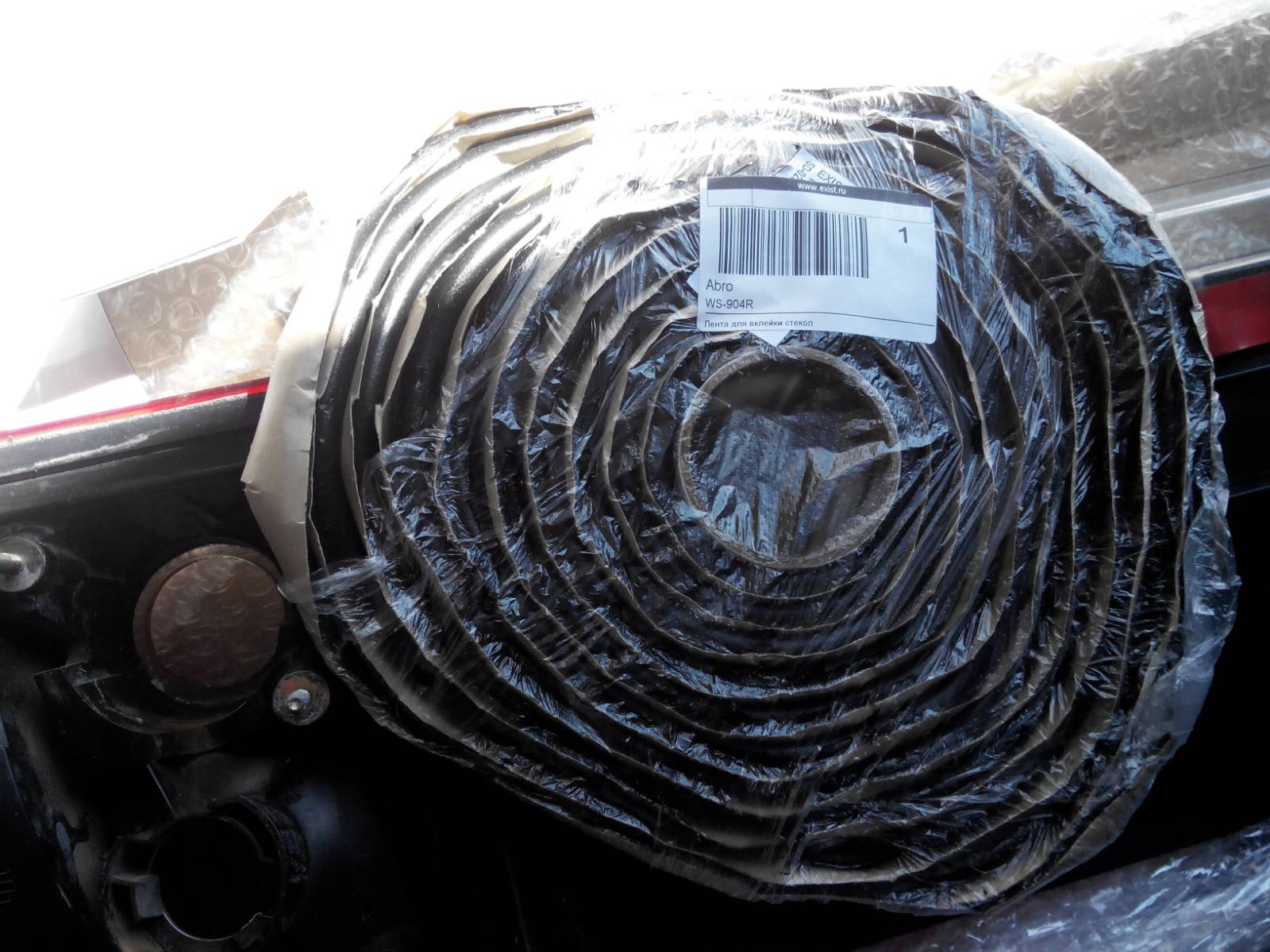

Столкнулся с проблемой на ровном месте, не могу найти герметик Abro ws-904.
Диаметр шнурка 8 мм.
У дилеров нет , возможно будет через месяц.
Обзвонил всех кто высветился по запросу в Гугле, тоже пусто.
Может кто может помочь купить ?

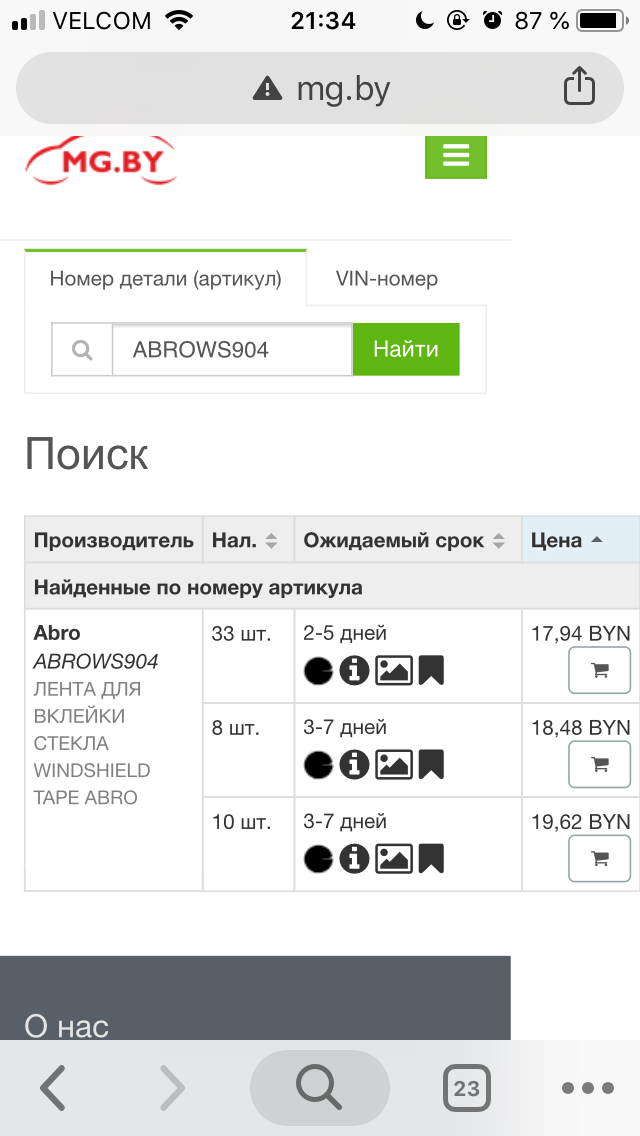

Notzeal
Сообщений: 241
Зарегистрирован: 20 дек 2017, 01:57
Авто: Volvo XC70 D3 MY11
Сообщение Notzeal » 04 фев 2019, 10:46
38 шт.
2-5 дней
17,58 BYN
артикул для поиска ABROWS904
Отправлено спустя 6 часа 53 минуты 37 секунды:
34 шт.
3-7 дней
17,58 BYN
кто-то купил 4 штуки :))))
Сообщение alejandro82 » 04 фев 2019, 17:44
Notzeal писал(а):Источник цитаты ABROWS904
Это где, интересно, такие есть? На официальном сайте уже нету информации о продукте с таким артикулом.
Notzeal
Сообщений: 241
Сообщение Notzeal » 04 фев 2019, 17:51
alejandro82, всем известный мг.бай
Сообщение alejandro82 » 04 фев 2019, 17:57
Notzeal писал(а):Источник цитаты всем известный мг.бай
По вашему запросу ничего не найдено. Проверьте артикул или попробуйте изменить условия поиска.
Вот так он мне ответил.
Отправлено спустя 26 секунды:
Notzeal, не вводите людей в заблуждение.
Сообщение stolyk » 04 фев 2019, 18:15
Всем спасибо за помощь в поисках герметика.
Похоже удалось купить последний в Минске.
