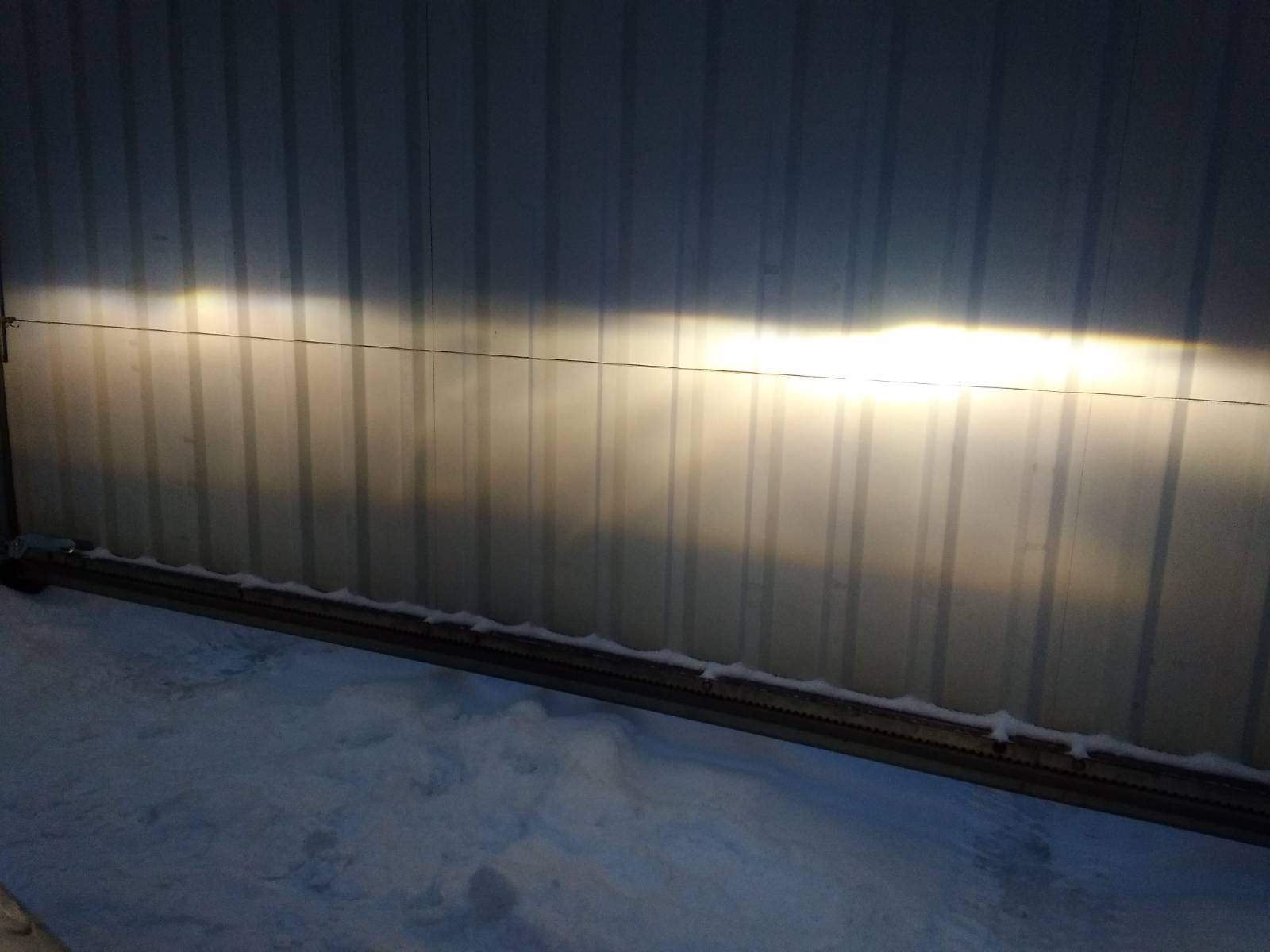

И так , очередная задачка, только без призовых бонусов-, потому как слишком лёгкая.
Короче, есть вот такое СТГ.
Вопросы:
ксенон или галоген?
линзованные или рефлекторные ?
европейские или английские?
Заливка хорошая или плохая ?
сила света хорошая или плохая?
лампочка бу или новая?
Сообщение alejandro82 » 15 янв 2019, 21:59
Галогеновый европейский говносвет?
Сообщение antoxa_lp » 15 янв 2019, 22:19
Ксенон
Линзованная фара
Европейская
Плохая
Плохая
Скорее всего новая

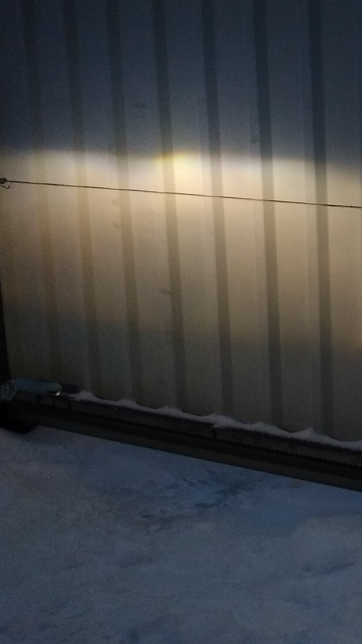

Сообщение stolyk » 15 янв 2019, 23:31
Ну а теперь загадка за 50 процентный бонус на настройку света.
В правой фаре установлена новая лампа , в левой старая стоковая.
Машина всё та же , из первого задания .
Предлагаю угадать пробег авто по степени деградации и разнице СТГ.
Допустимая погрешность 10.000 км.
Сообщение alejandro82 » 15 янв 2019, 23:35
80.000
Сообщение antoxa_lp » 15 янв 2019, 23:49
270000 на спидометре. В реальности больше
Сообщение Rezaka™ » 15 янв 2019, 23:57
stolyk писал(а):Источник цитаты Предлагаю угадать пробег авто
120.000

Сообщение stolyk » 16 янв 2019, 07:46
Notzeal, свет по низу обрезается верхней шторкой в линзованном модуле.
Делает ксеноновый свет более плоским, обрезает подкапотный свет,, создаёт отрыв светотеневой границы от передка машины, добавляет плешивые зоны .
По возможности , стараюсь во время ремонтов удалять верхние шторки.

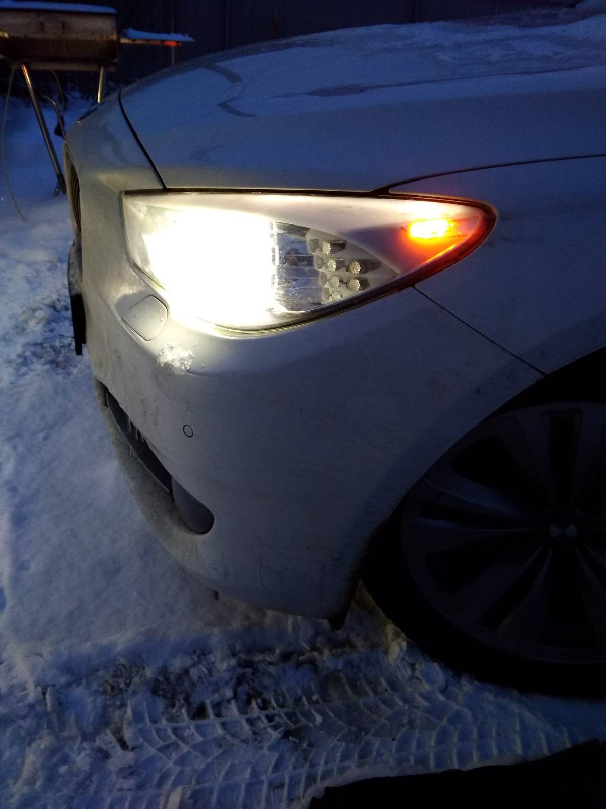

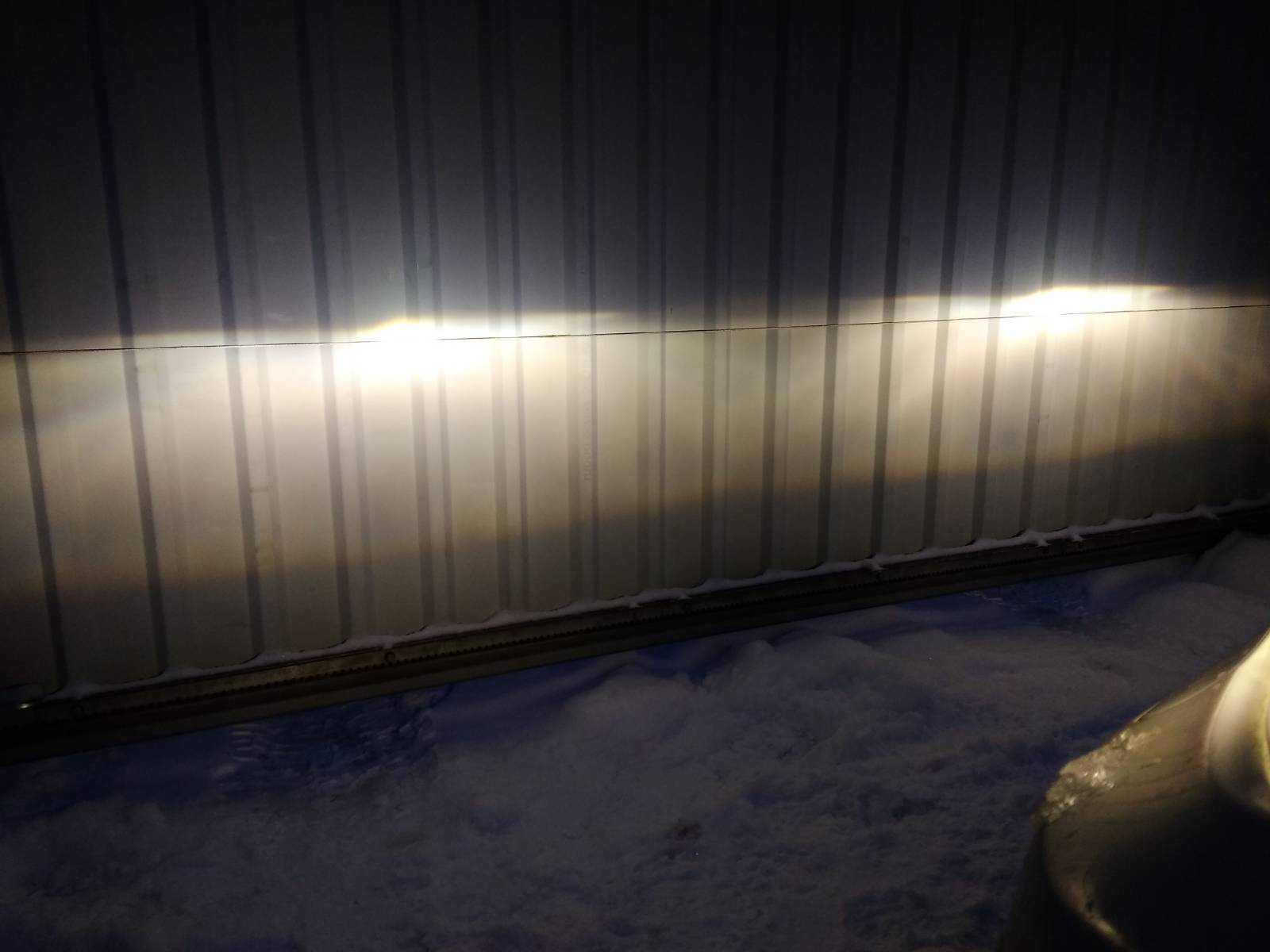

Сообщение stolyk » 17 янв 2019, 17:25
Да, машина БМВ с оригинальным пробегом 78 тысяч. км.
Состояние фар тоже соответствует заявленному пробегу.
После замены лампы в левой фаре получилась вот такая СТГ.
Так что можно смело теперь утверждать , что срок относительно качественной службы у ксеноновых лампочек тоже небольшой.
Хочется передать привет Сергею Yusg, который в свое время страстно убеждал всех в нас в невероятном преимуществе ксенона , в том числе и по сроку службы.
Мне даже сложно предположить , когда эта машина "ослепла" - может после 40 тыс.км ? :-?
Ну и теперь о победителе, им стал Alejandro 82. У него по итогам двух конкурсов набралась целая бонусная настройка света фар. Поздравляю.
Сообщение LIS » 17 янв 2019, 18:18
stolyk писал(а):Источник цитаты После замены лампы в левой фаре получилась вот такая СТГ.
правая выше?

Сообщение stolyk » 17 янв 2019, 22:30
LIS, в данном случае это не имеет значения , так как это СТГ до начала настройки света - этап замены лампочек. После было примерно 45 минут настроек по берёзками с прохождением всех этапов . И ещё , ровность уровня СТГ в горизонтальной плоскости не всегда соответствует ровности фокусных потоков света фар . Поэтому иногда можно наблюдать, как у некоторых встречных машин фары при раскачке во время движения " разжигаются" с разной силой. Это может зависеть от многих параметров. Думаю не стоит сильно углубляться или есть интерес послушать?

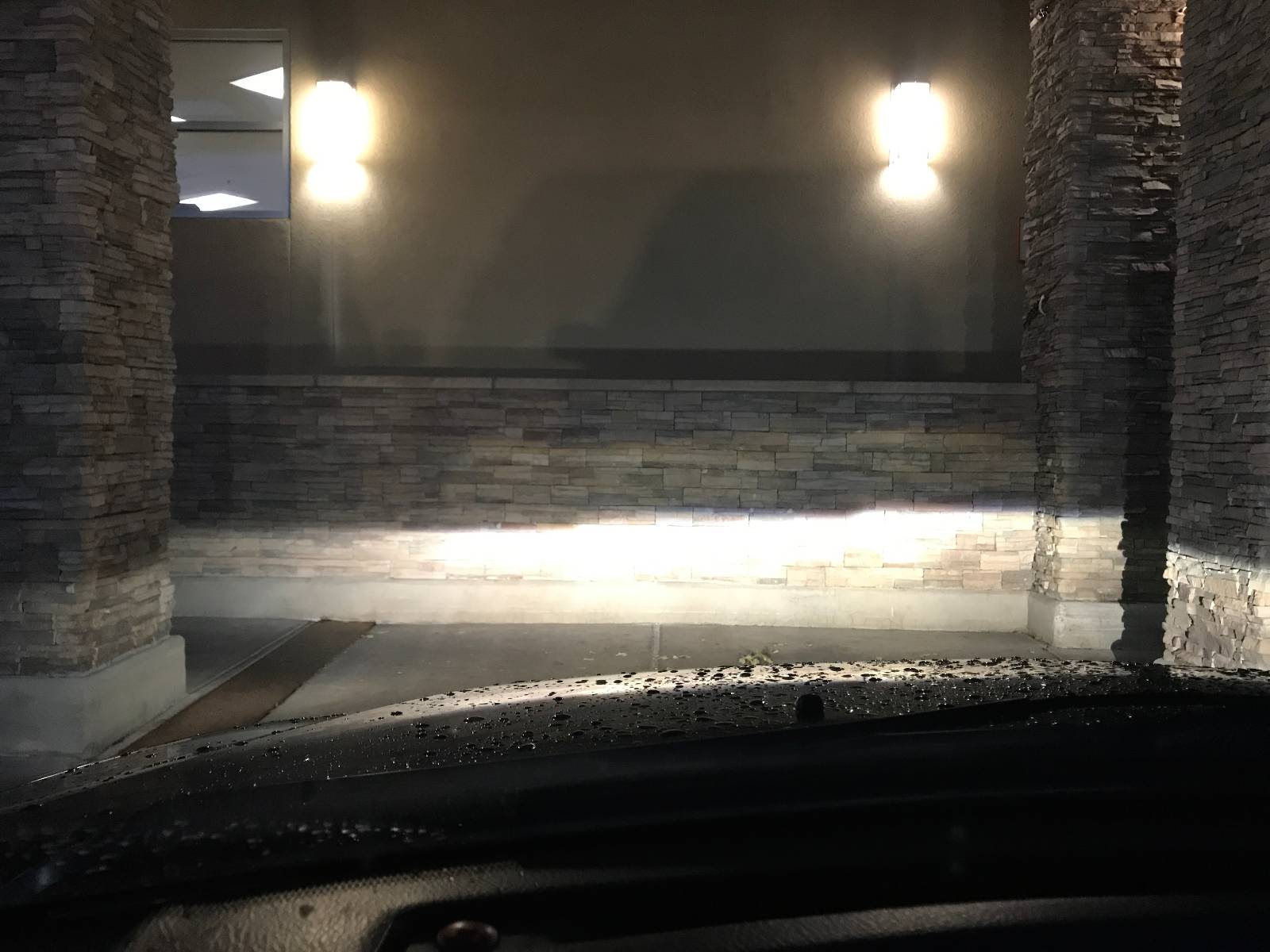

Сообщение LIS » 18 янв 2019, 21:03
stolyk, я тебе сбросил ссылку на свои фары (после полировки правда). Исходя из имеющейся у меня инфы, лампочкам 70000+... Но не км, а миль...
ЗЫ: Это к твоим утверждениям про быстро сдыхающий ксенон. Не все так однозначно!
