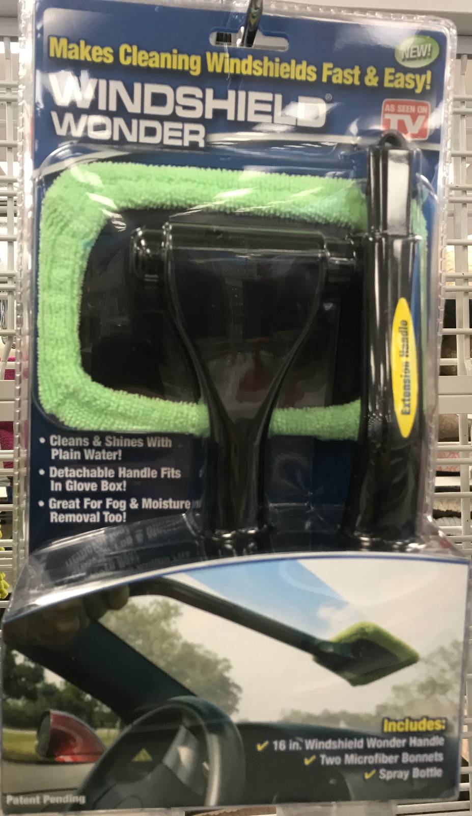

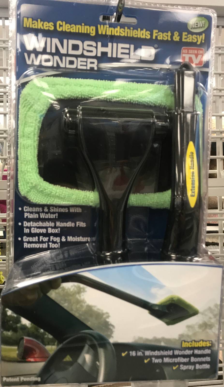

stolyk писал(а):Источник цитаты было вымыто с внутренней стороны лобовое стекло
если руки коротковаты, то есть и специальные приспособы :D
Сообщение stolyk » 19 фев 2018, 07:45
LIS, я купил такую , пользоваться удобно , но только один раз - дальше rоняет жир по всему стеклу. :pardon:
Бумажное полотенце самое оптимальное средство. :yes:

Сообщение LIS » 19 фев 2018, 17:57
stolyk писал(а):Источник цитаты Бумажное полотенце самое оптимальное средство. :yes:
я начинаю с губки ;) потом полотенца... и финиш микрофиброй
