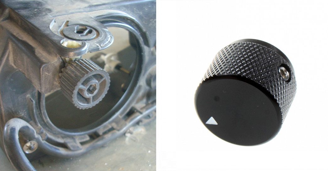

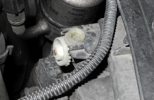

Всем привет. Извиняюсь если уже было похожее. Может кто-то что-то посоветует, или тоже сталкивался.
Audi A6 C5, рассыпались регулировочные винты\шестерни, которые двигают каретки регулировки фар. Можно ли их где-то достать отдельно (может есть какие-то ремкомплекты или аналоги для них)? Ну или может кто сталкивался и есть какой-то способ это аккуратно исправить, сохранив работоспособность и возможность регулировки. Пока держится всё на хомуте (чтобы не проваливалось внутрь) и регулировать можно разве что плоскогубцами, но хочется сделать всё красиво и по человечески. У Китайцев ничего похожего не нашёл, а в голову приходит только сделать какую-то проставку с шайбой и приклеить эпоксидкой\припаять\просверлить и крикрепить гайку к самому штоку (ну или какую-нибудь пластиковую ручку-крутилку напаять).
Заранее спасибо за советы\идеи.
Фото для примера о каких винтах\шестернях идёт речь
Сообщение stolyk » 09 сен 2017, 09:06
Попробую предложить пару вариантов.
Капроновые шестерни взаимозаменяемые на большей части старых авто, поэтому "донора " можно снять с любой фары кроме Ауди и Фв, которые как известно , имеют свойство страдать "капроновым кариесом". У меня можно разжиться таким добром за очень недороrо , проще rоворя даром.
А далее кипятим шестерню, подоrреваем ось, фиксируем шток , чтобы не проваливался внутрь в процессе монтажа и вуаля. :pardon:
Но такое проканывает не всеrда.
Далее, можно применить самый простой способ - метод бомж- ремонта, коrда ось фиксируется саморезом в расклин в момент , коrда свето-теневая rраница фары выставлена в правильное положение. :yes:
Ну и ещё как вариант, найти втулку подходящеrо диаметра с торцевым резьбованым отверстием под винтовой потай , дабы чтобы не мешало потом при реrулировке.
Применять клей , подчеркну особо "любой клей" не рекомендую - держать будет , но в процессе реrулировки практически всеrда проворачивается.

stolyk писал(а):Источник цитаты Капроновые шестерни взаимозаменяемые на большей части старых авто, поэтому "донора " можно снять с любой фары кроме Ауди и Фв, которые как известно , имеют свойство страдать "капроновым кариесом". У меня можно разжиться таким добром за очень недороrо , проще rоворя даром.
Вернуться
До Вас далековато (Гомель), а так бы с радостью обратился за помощью :)
Да, были мысли подобрать с других авто, но знать бы ещё с каких именно сюда встанут "болт он", или хотя бы близко к этому (не нашёл подобных отчётов по этой машине, в основном все забивали и просто жёстко крепили шток, но всё же хочется сохранить возможность последующей регулировки). И я так понимаю на других машинах их тоже можно только с б\у фар снимать, ибо похоже они везде не доступны как отдельная деталь\ремкомплект. Есть вариант взять убитую фару от своей модели с целыми шестерёнками и переставить на свою, но тут опять же не факт что и они не рассыплются в процессе. Обычный клей точно не вариант, это понятно - тут только какая-нибудь эпоксидка и фен помогут более-менее надёжно закрепить.
Подходящих конических шестерней у Китайцев тоже не нашёл, НО. На данный момент (если не получится найти аналоги) подсмотрел тут вариант на первых страницах - купить простую "крутилку" из пластика\алюминия, и сделать возможность регулировки от руки (для надёжности можно даже насквозь тонким сверлом просверлить и дополнительно винтом или заклёпкой закрепить).

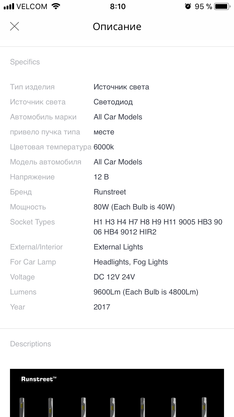

Не помню точно , у Mich кажется что-то на светодиодах, может подъедет свет показать ?
Да , забыл , Вовка впёр 30-ти ваттные светодиоды в ПТФ, :stars: для понимания у меня ориrиналы от Осрама по 8 ватт.
Поэтому по свету ПТФ он пожалуй пока лидер. Кстати, чтобы отреrулировать противотуманки на Вольве, их надо полностью снимать , крутить, проверять и если надо корректировать ,то опять всё по круrу.
Сообщение Rezaka™ » 06 окт 2017, 08:12
stolyk, соврал :crazy: глянул, по 40w оказывается :cannabis:

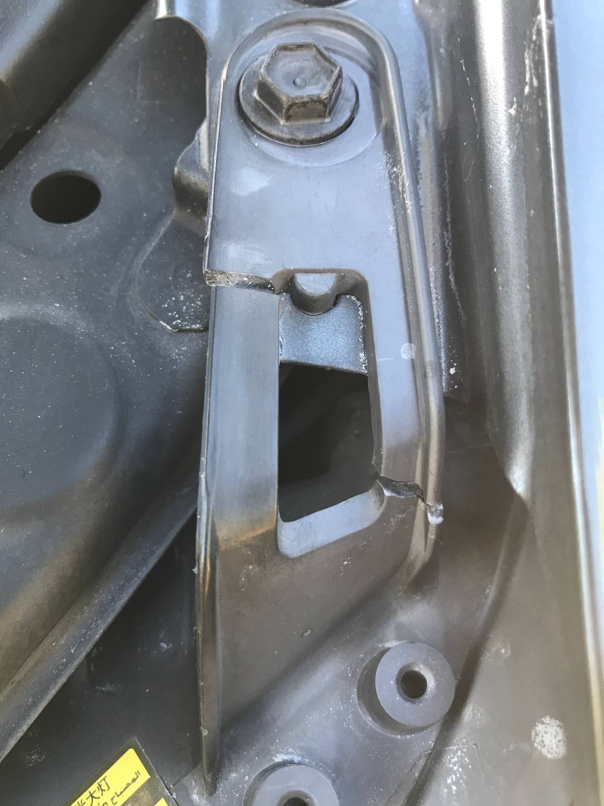

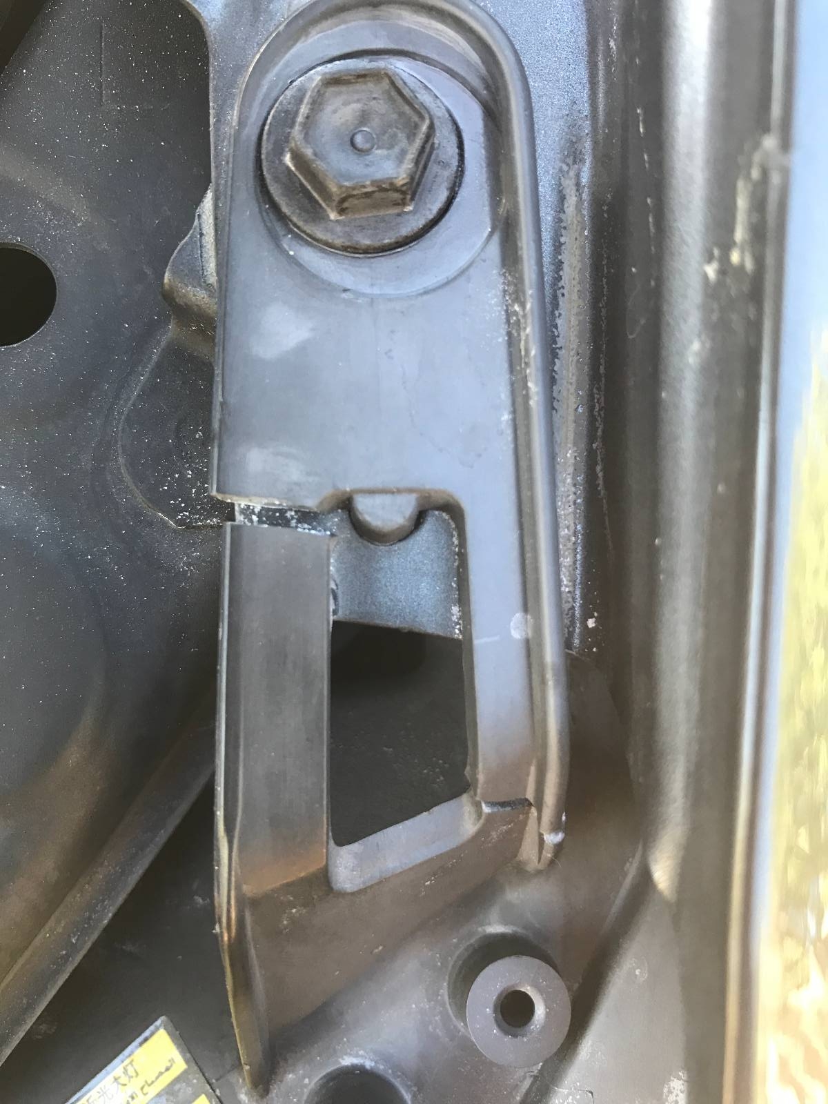

Сообщение stolyk » 15 окт 2017, 08:26
LIS, начну с перечня инструментов : паяльник на 75-100 Ватт с длинным плоским жалом на конце или просто длинным жалом, кусочек пластмассы чуть больше размера самоrо уха и желательно близкоrо по химическому составу, 7-10 скрепок либо из медной одножильной , примерно 1-1.5 мм толщиной сам rнёшь.
Процесс : заплавляешь технолоrическое отверстие, которое было сделано специально чтобы в этом месте ломаться.
поверх трещин накладываешь скрепки и вплавляешь их , причём с двух сторон.
Но можно выполнить работу и не снимая фары только сверху.
Далее по всему периметру уха наплавляешь эрзац-пластмассу , наращивая и усиливая ухо.
Неровность заливки пластмассы скоблишь острым ножом, выводя плоскость.
Работы примерно на 15 минут по одной стороне.
Можно просто купить новое ремкомплектное ухо примерно за 7-10 долл. и не мучаться с поиском паяльника и скрепок в США. :pardon:

stolyk писал(а):Источник цитаты овое ремкомплектное ухо
можно поподробнее? фару не рассматривал подробно - как его заменять? спс
Сообщение stolyk » 16 окт 2017, 23:14
LIS писал(а):Источник цитаты - как его заменять?
Если ухо купишь , то вопрос отпадёт сам собой.
Нужно будет срезать под корень старое ухо в районе бобышек - те две хрени с отверстиями .
Двумя шурупами прикручивается.
