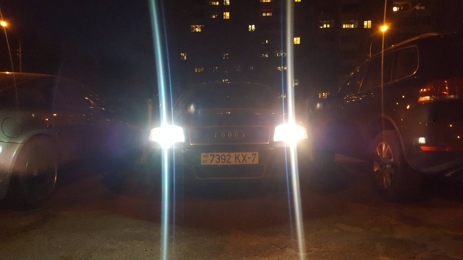

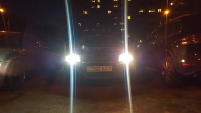

Сообщение stolyk » 11 май 2017, 11:57
Вчера на очередной А6С6 до полпервого ночи разбирался с проблемой заводского брака отражателей, вернее отсутствием правильной соосности у ксеноновых
линзованных модулей. Ранее схожая проблема была выявлена на А6 Maks , где путём манипуляций и напайкой цоколя с целью изменения угла наклона
лампочки проблема была в большей степени решена. Для тех , кому лениво читать весь форум объясню в двух словах - Производители "косячат" и в результате
с фары снимается далеко не максимальный свет. Чтобы получить полную отдачу от фар нужно , чтобы СТГ имело правильную заливку, проверить правильность
заливки никто не умеет, поскольку никто и не подозревает о существовании такой проблемы - тупо вставили лампочки, свет включили , горит и уже хорошо.
Так вот , для ламп в цоколе d1s, d3s теперь так же возможна корректировка. Эффект виден сразу и невооружённым глазом, т.к. речь идёт об улучшении качества света как минимум в 2-3 раза.
Читать внимательно, речь идёт за модули с заводским браком в геометрии сборки.
