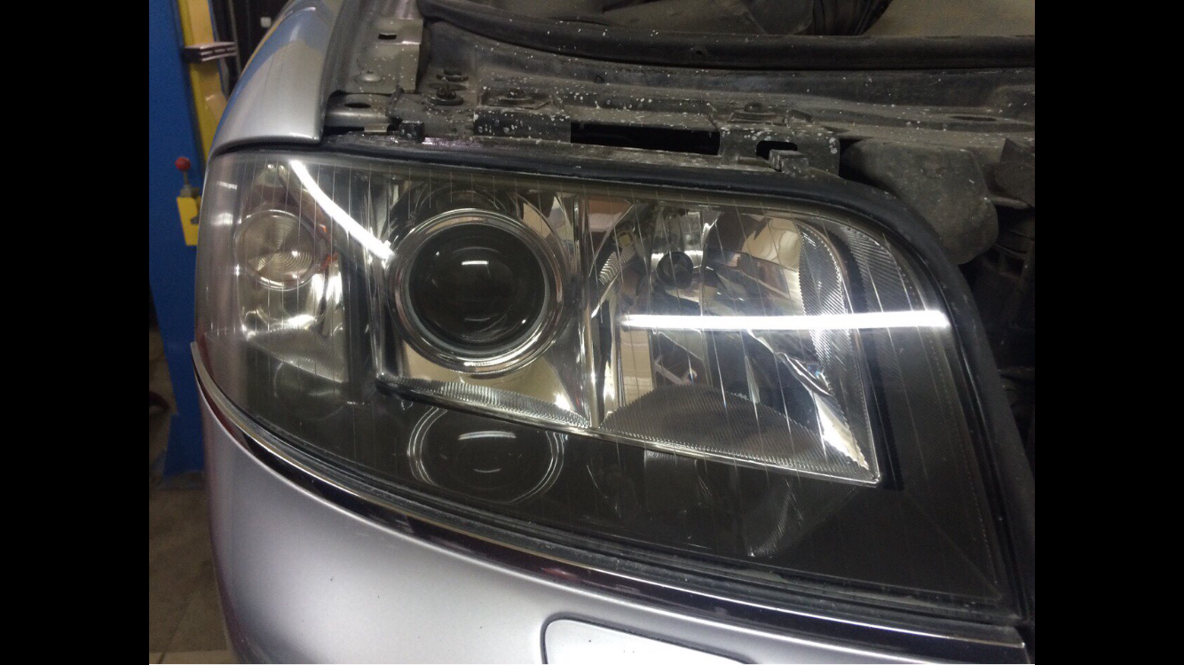

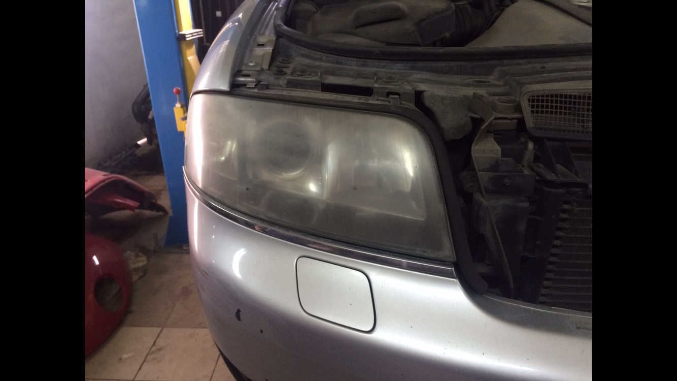

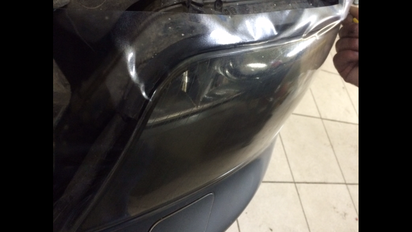

Сообщение Adb_83 » 10 май 2017, 10:54
1 фото, заполировал 1 фару, вторую нет. Разница
Потом не бронировал фары.
Прошёл год, может больше. Не помню уже.
Далее фото того что с ними стало если не защищать
Хз если фото правильно прикрепится
Затянул правда самой дешёвой)) не знал что плёнка тоже важно какая.
Сейчас в Москве считается самая норм по 110 Уе за метр, сантек кажись
Полировка и бронь 100 уе. И это Типа у клубного сервиса. При том сама полировка 15 Уе. Остальное Пленка ну и заработок сервиса. Меня пока жаба. Душит столько отдать.
