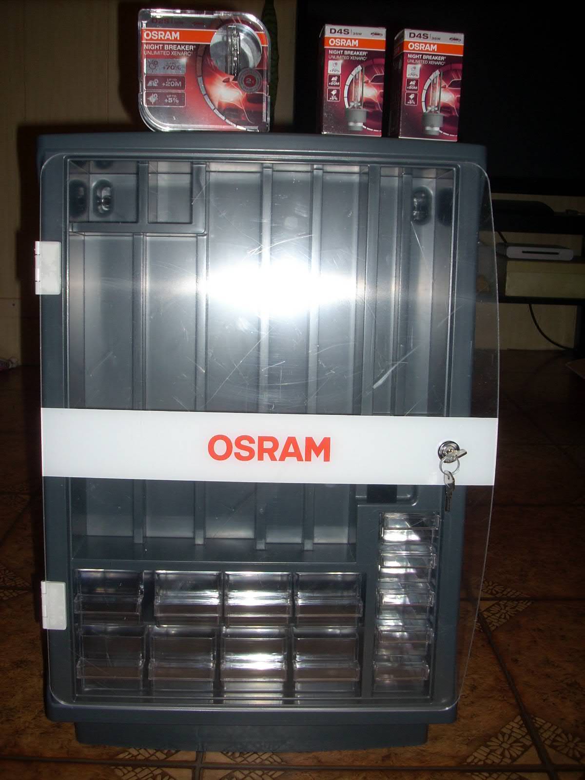

Вчера при покупке 3-х комплектов ксеноновых лампочек, Осрам подарил мне вот такой ящик.
NightGuard
Сообщений: 824
Сообщение NightGuard » 07 фев 2017, 10:26
Перешли на новую раскраску коробочек, я сперва подумал, что увидим тест новых NB Laser, но это обычный NB.

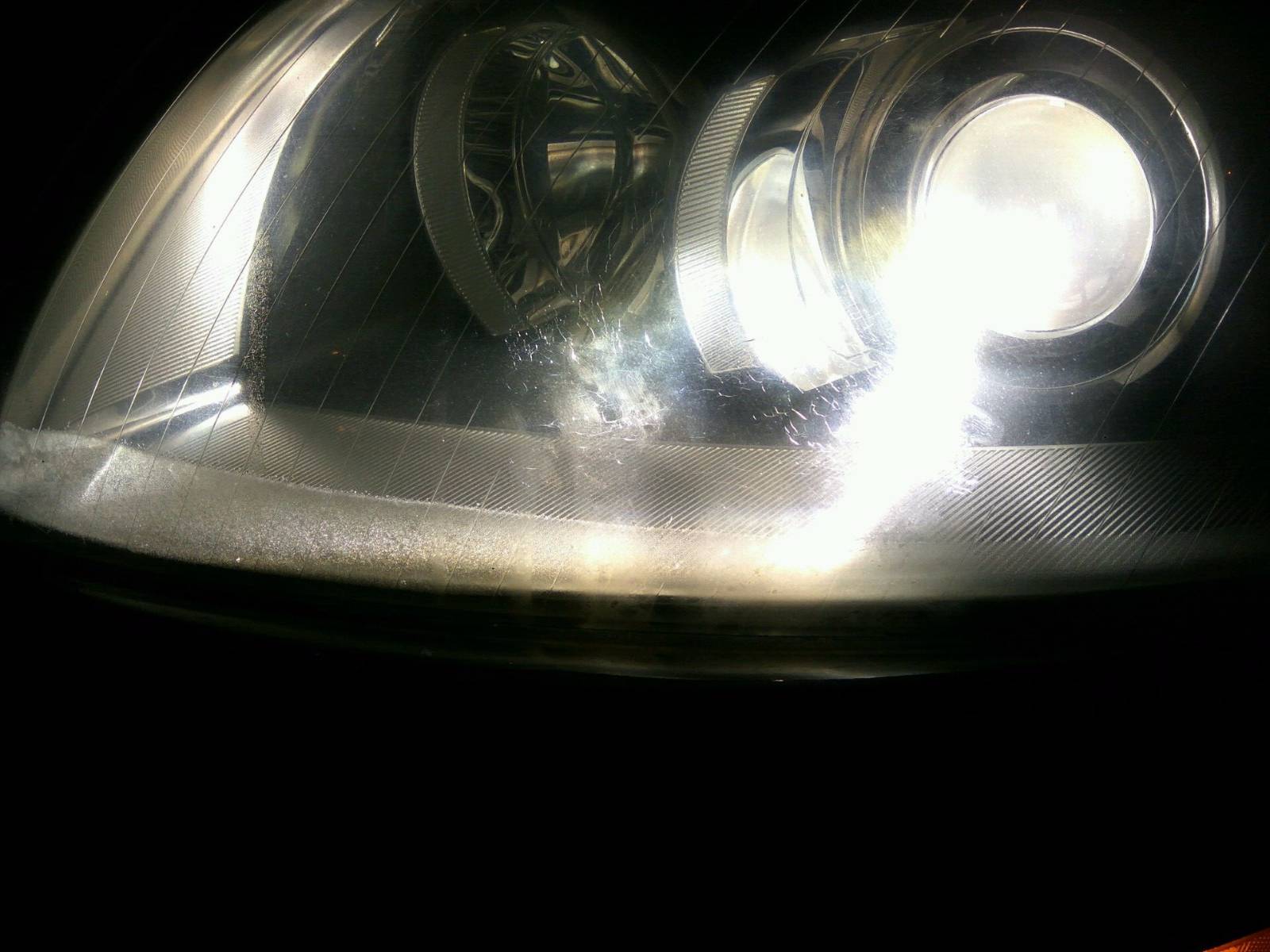

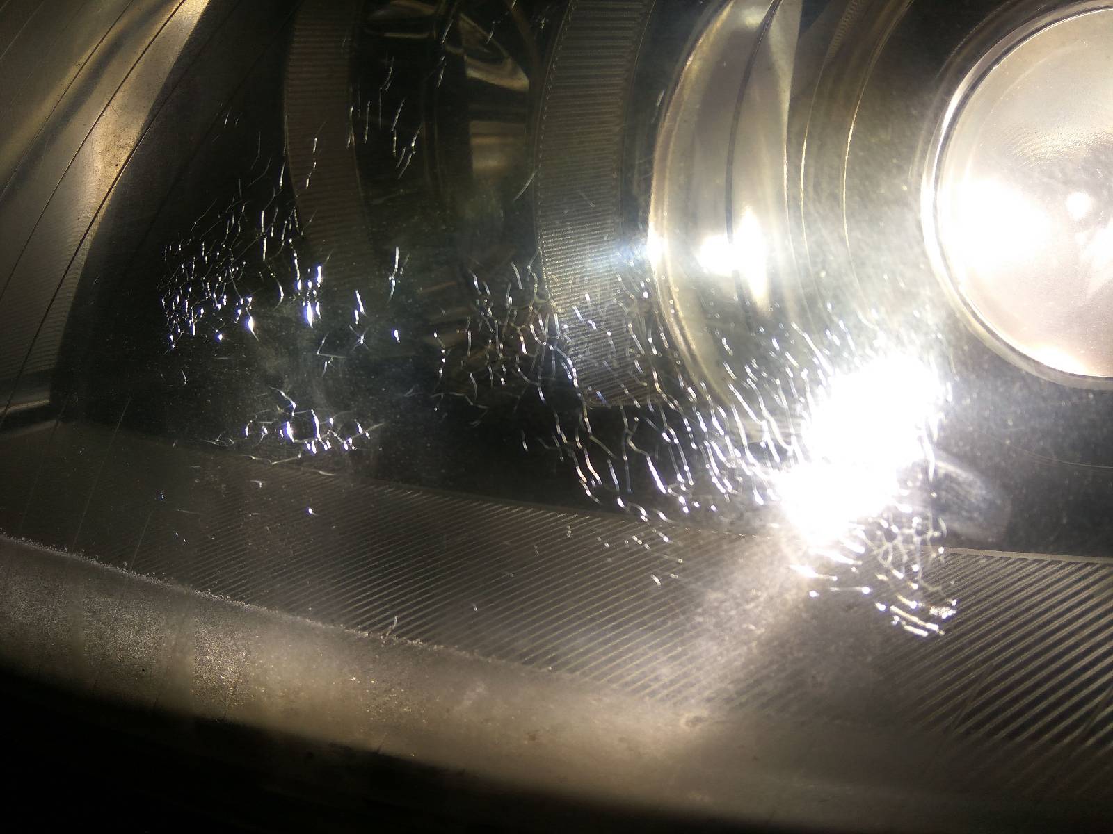

Юра, приветствую. Вопрос на фотографиях, это лечится? Или в морг? С год назад эти фары ты приводил в чувство. Чорная А6, там где на динамический корректор проводок переломался.
Четыре месяца простояла, и вот такая фигня. :shock:
A6Q Av., 2.4, ARJ, A6Q Av, 3.2, BKH =OOOO=
Сообщение stolyk » 08 фев 2017, 08:35
Очень на труп смахивает. Если трещины не сквозные, то можно пробовать резать, но что-то подсказывает мне, что либо замена стекла, либо фары. Интересно понять динамику - как образовывались трещины, наверняка не один день. Стёкла дешёвые - цена вопроса 10-20 долл б.у.
На А6 первый раз такое вижу. По замене стекла как раз буду сегодня отчёт выкладывать.

Вчера на перемойку фар привезли фары от А6С6, которые до этого мылись любимой интернет рекомендацией - спиртом. :facepalm:
Отмыть разводы , оставленные грязным спиртом почти не реально. Если фары не первой свежести, то дефекты от мойки практически не видны, но после глубокой полировки :shock2:

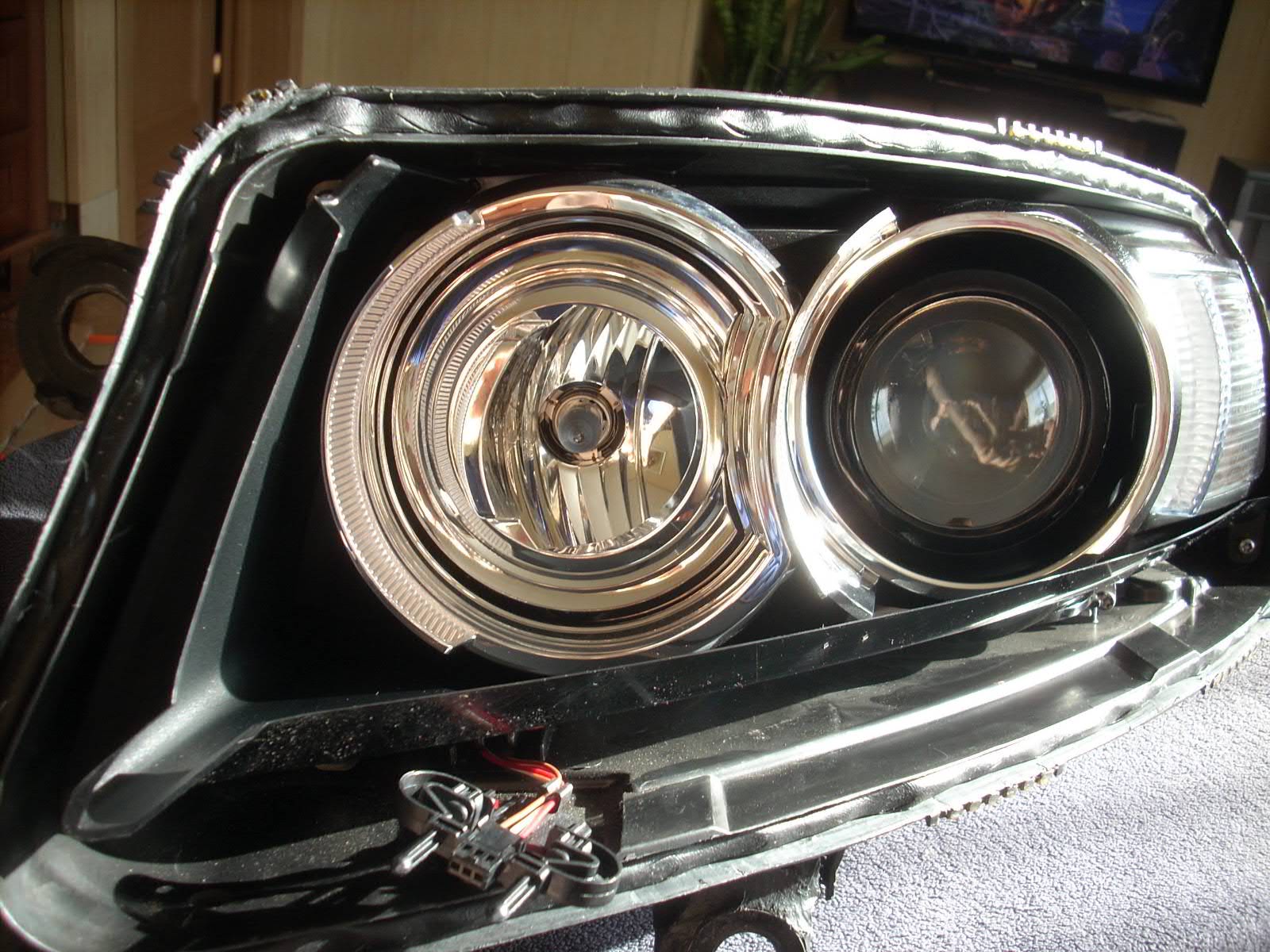

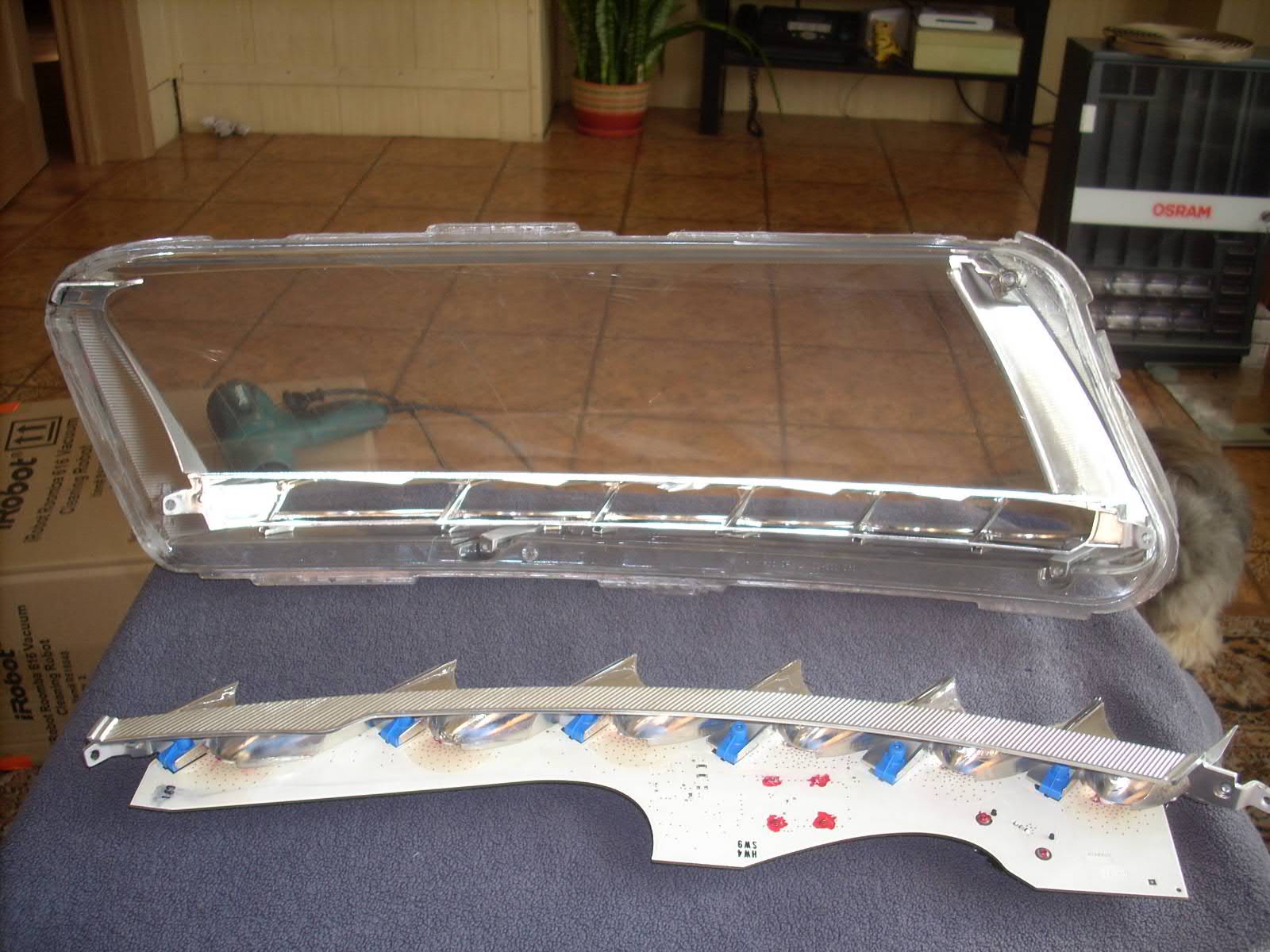

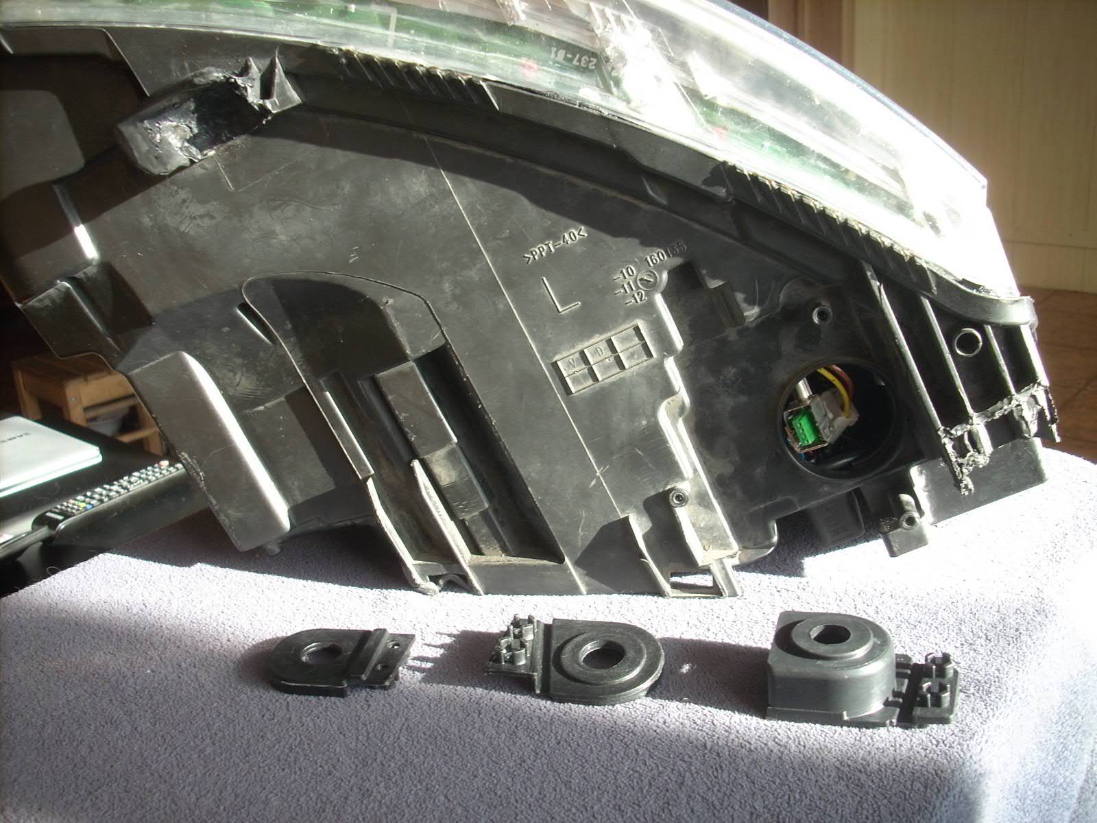

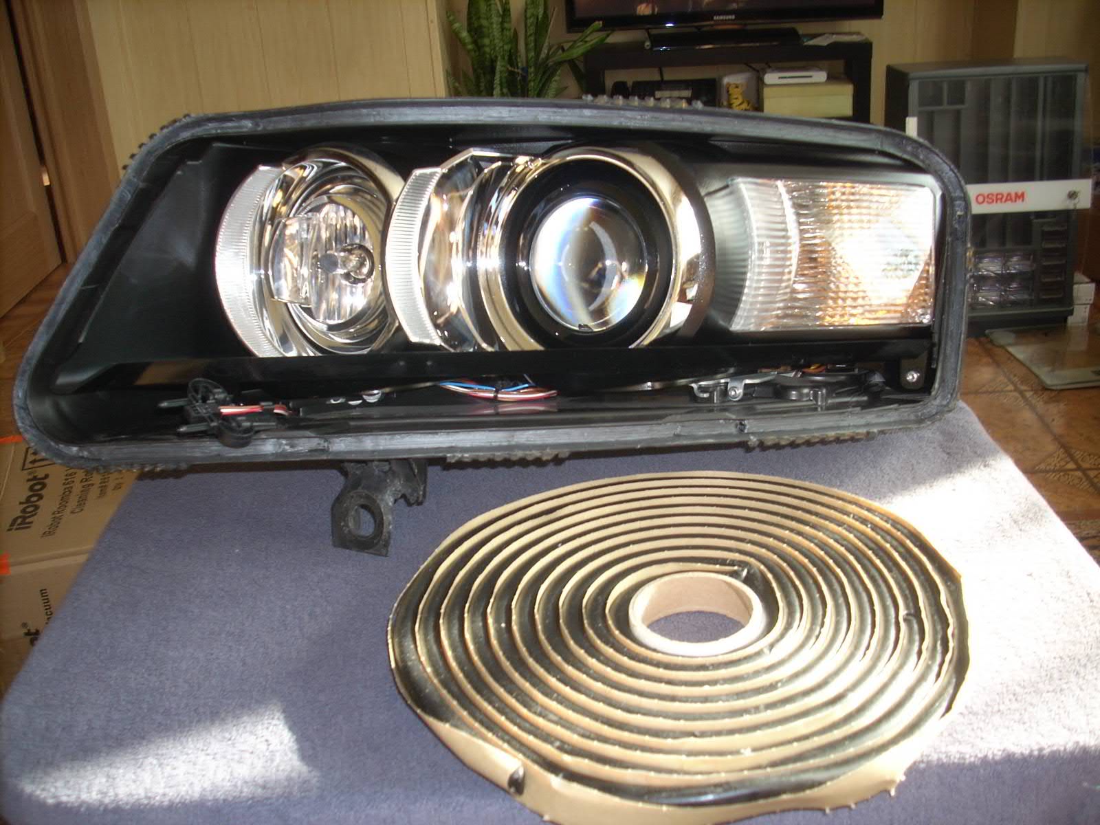

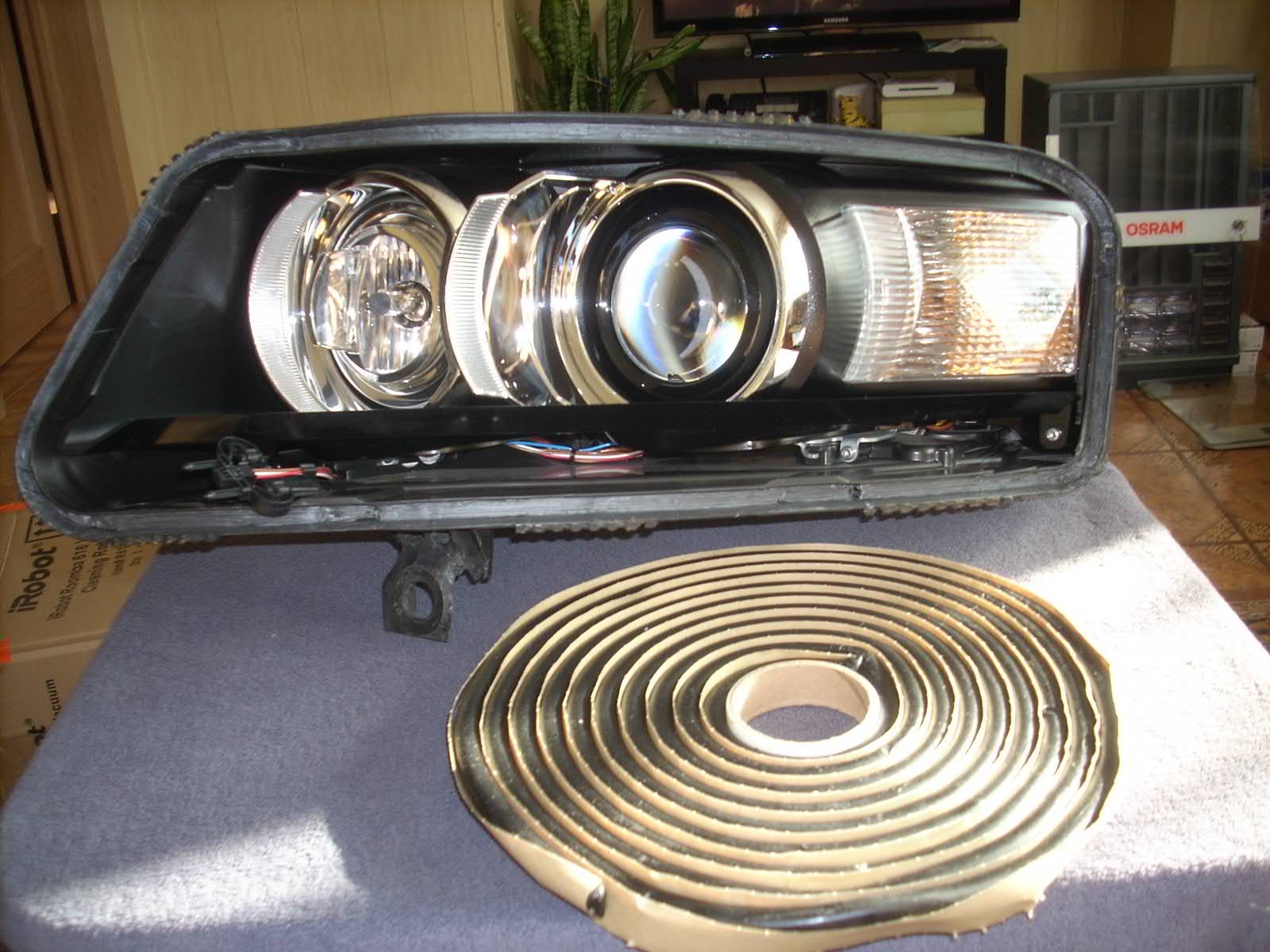

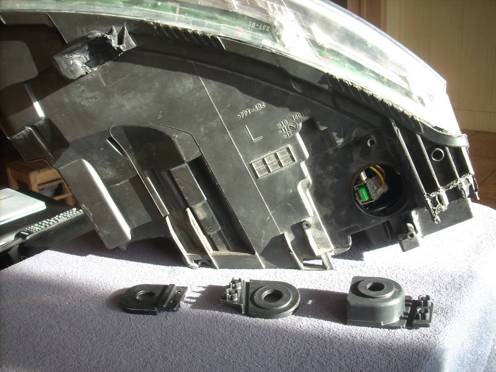

Только закончил сборку фары от А6С6 на многоразовый герметик.
Напомню, фара разбиралась по причине перегоревших светодиодов в ресничке.
В рулоне скатан колбаской многоразовый герметик.
Заполняем шов, разогреваем и устанавливаем стекло.
А ещё по ходу дела прикручиваем новые ремкомплектные уши. Комплект стоит порядка 12-17 долл.
А теперь о приятном, сам многоразовый герметик теперь можно купить за просто смешные деньги. Ранее такой же рулон стоил порядка 25 долл.

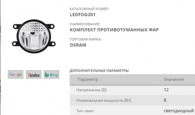

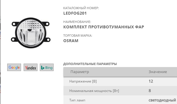

Только что "нарыл", может кому-нибудь подойдёт, подходит на добрую сотню авто, кроме Ауди. :good:
Пара светодиодных "осрамовских" ПТФ ВСЕГО ЗА 130 БЕЛ.РУБ.
На сайте можно найти весь перечень на что подходит.
Отправлено спустя 1 час 9 минуты 43 секунды:
Заказал себе комплект на тесты .
Воткну в Санта ФЕ, после отпишусь по результату.

Те что по твоей ссылке дополнительно имеют ходовые огни и цена вопроса уже 460 бел. руб. за пару.
Посмотрел я сами светодиодики в ПТФ - крохотульки , 3*3 мм, как в новых светодиодных фарах от БМВ (недавно рассказывал о них).
Одна досада, 6000 К. Как это сочетается с противотуманками ума не приложу. Буду основательно тестировать.

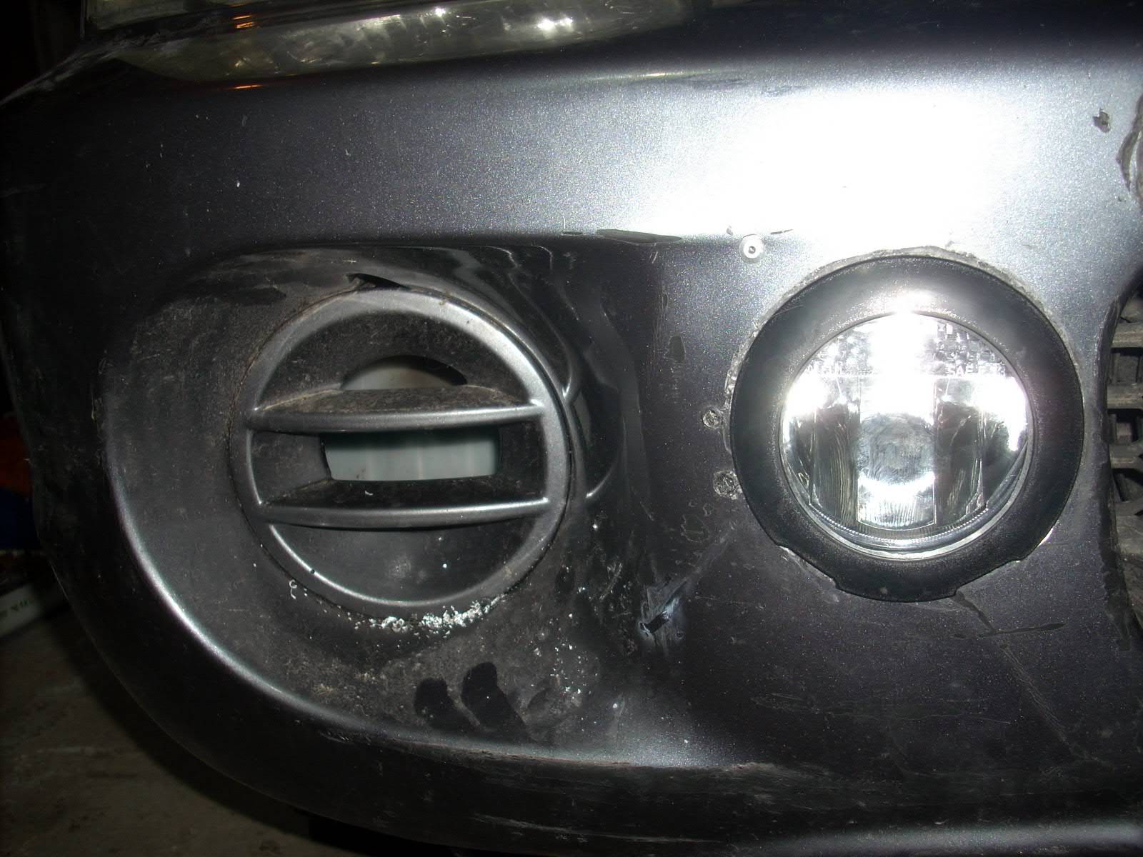

Сообщение stolyk » 16 фев 2017, 08:09
И снова здрасьте.

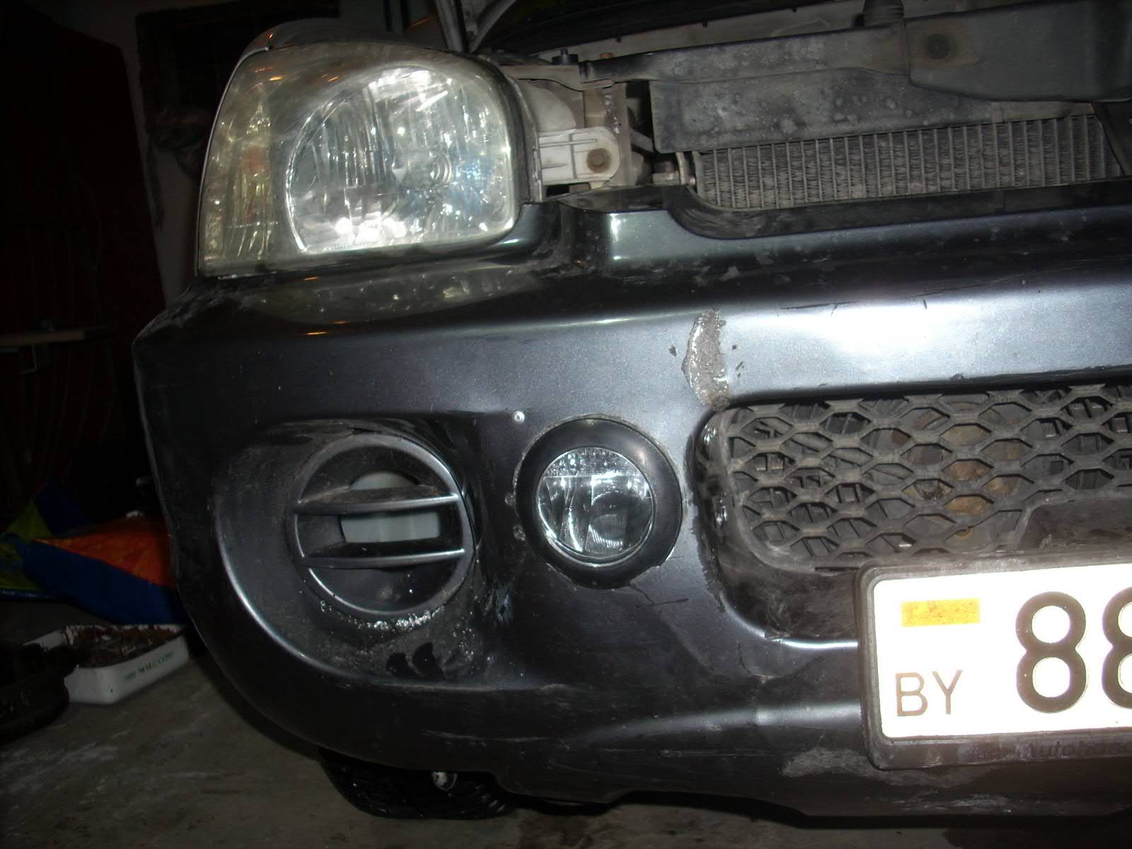

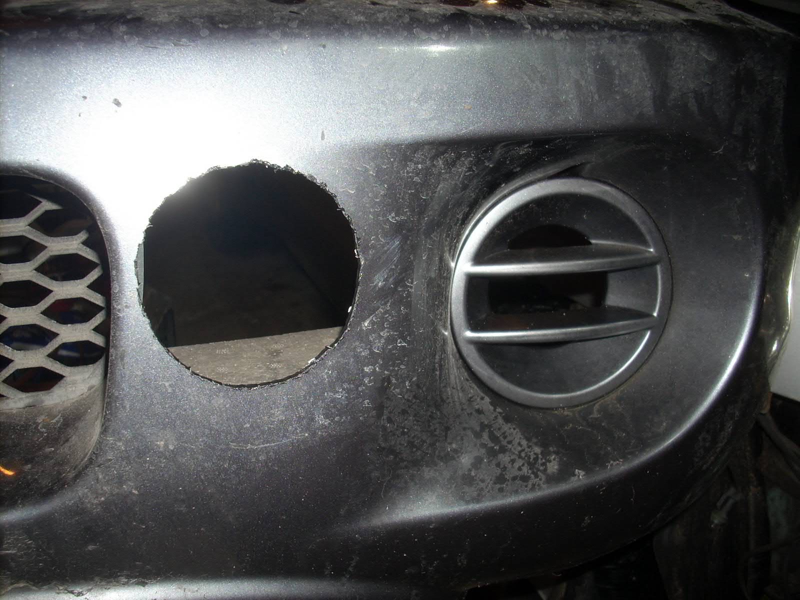

Уж очень руки чесались воткнуть осрамовские светодиодные ПТФ в свою машину и вот уже вчера были полевые испытания.
Штатные места установки противотуманок в Санта ФЕ я забраковал по конструктивной абсурдности - посадочные утоплены в глубь бампера на 10-15 см, т.е. стекло фары находится практически на одной оси с радиатором. Очевидный конструкторский косяк, а потом автолюбители жалуются на плохой свет.

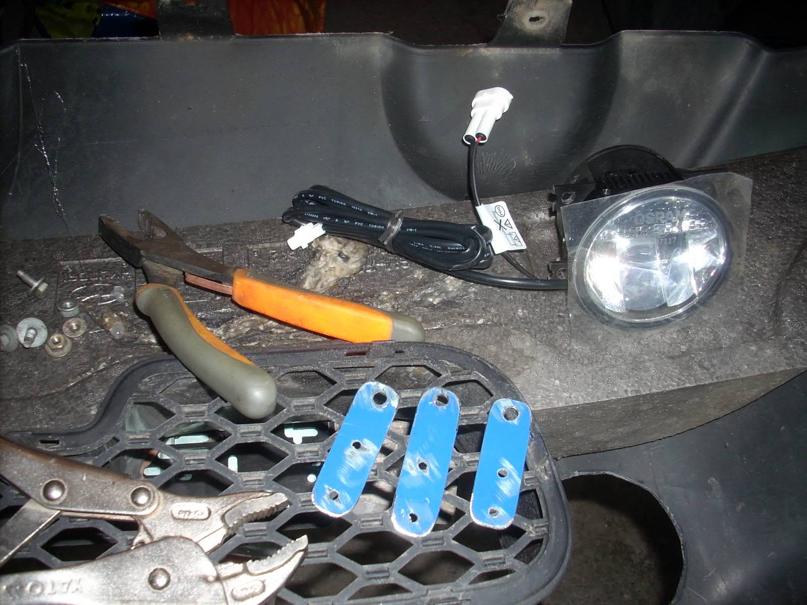

Я решил резать бампер.
Таким образом я избавляюсь от "мёртвых" зон.
Вырезал три монтажных пластины, которые подгоняю-выгибаю по ходу действия.
Пришлось поломать голову над тем, чтобы полностью сохранилась функция регулировки света. Маску-накладку сделал из декоративного элемента от a6c6 , предварительно смыв хром.
Бампер даже не мечтает о покраске, поэтому и кольцо красить не планирую.

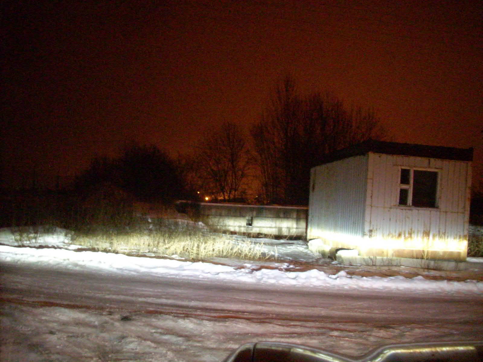

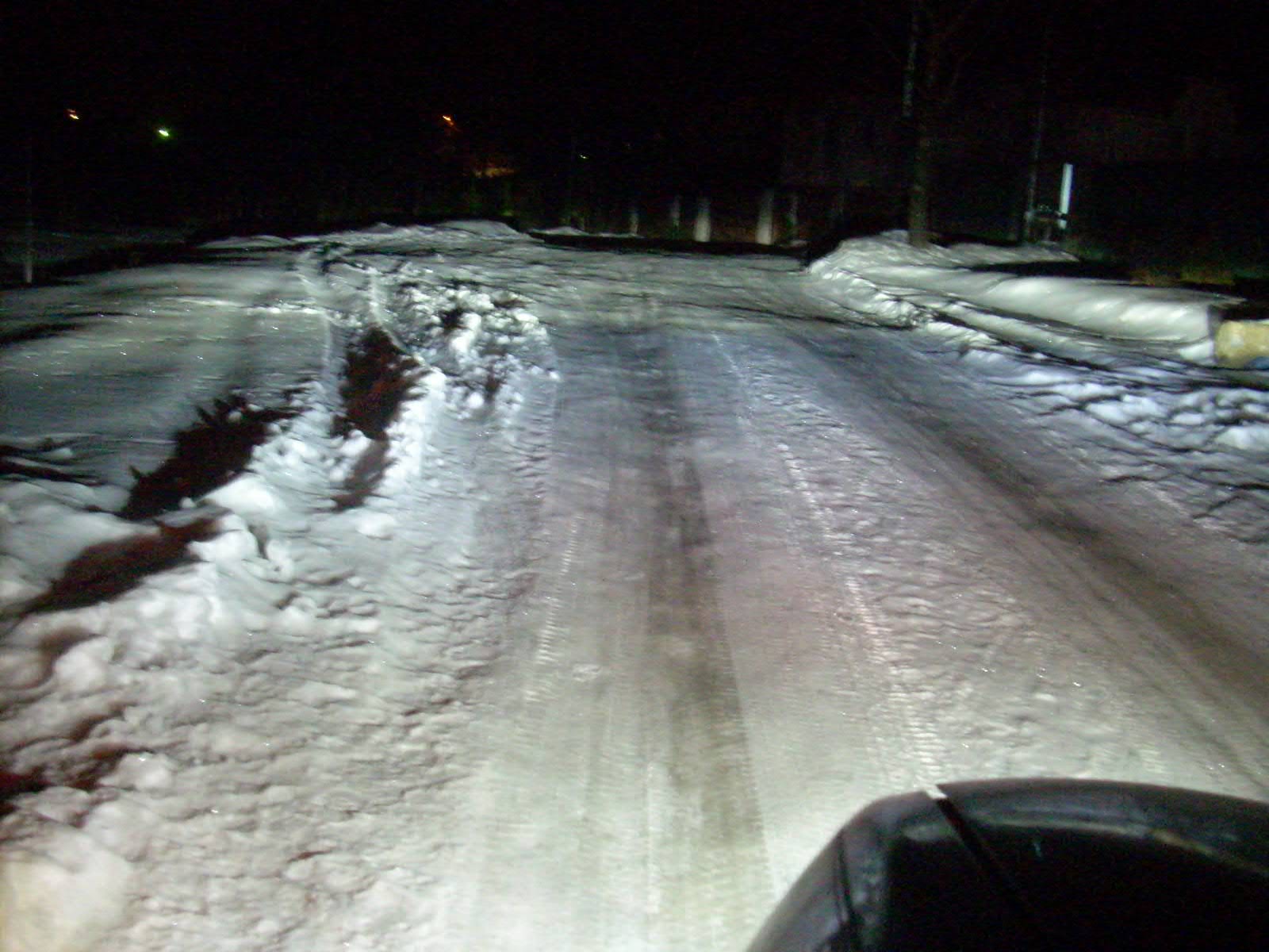

О впечатлении, произведённом осрамовскими ПТФ я напишу чуть позже. Хочу полноценно протестировать свет.

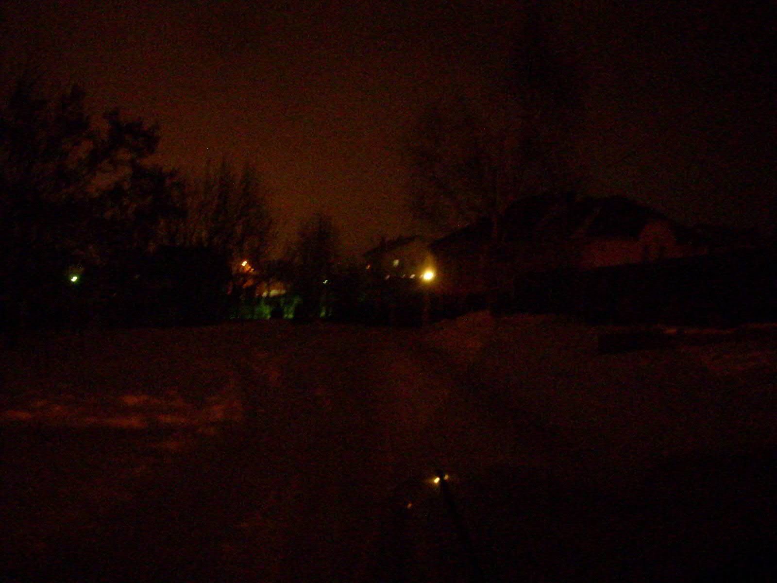

Вот можете сами сделать предварительный вывод - дистанция 30 метров. Свет только от ПТФ. Фокусная сила света очень даже очень приличная. Но как я и предполагал , подвох кроется в 6000 К. Для меня это мягко говоря не то что доктор прописал.
Будут "полевые" испытания с привлечением стороннего мнения, поэтому не пропадайте.

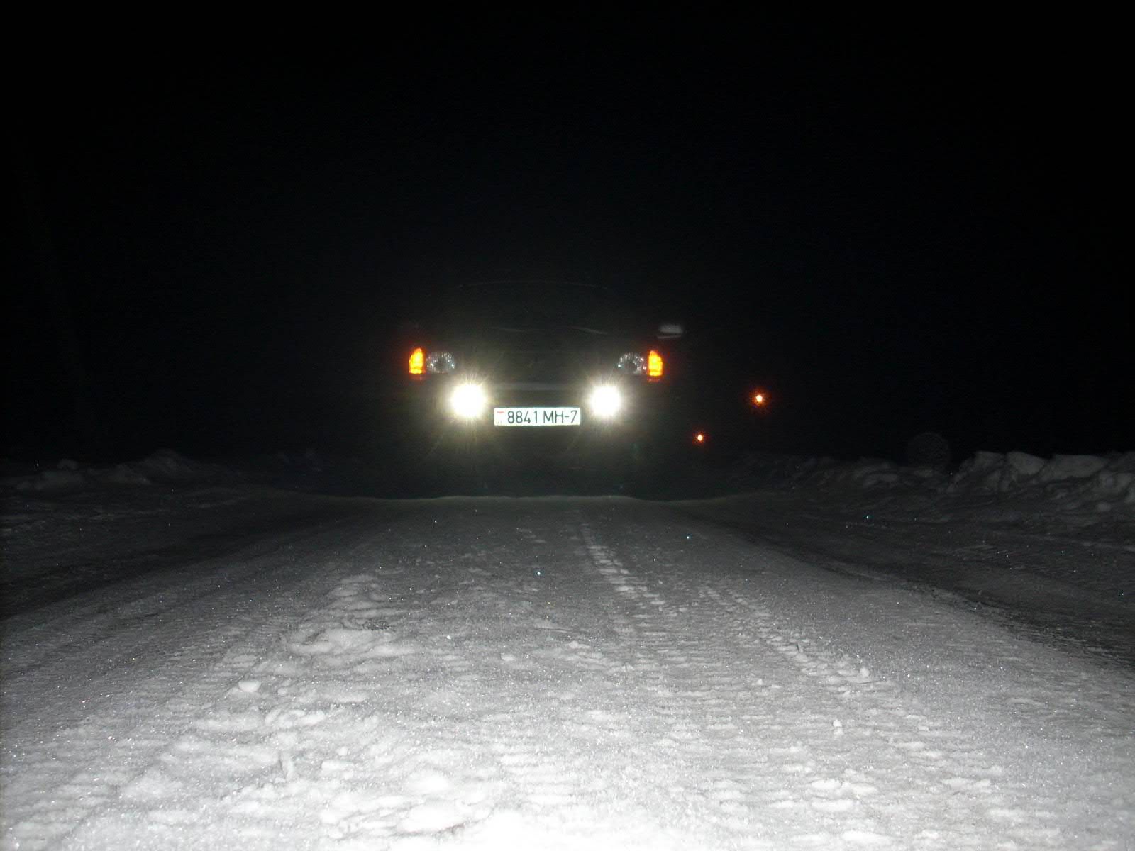

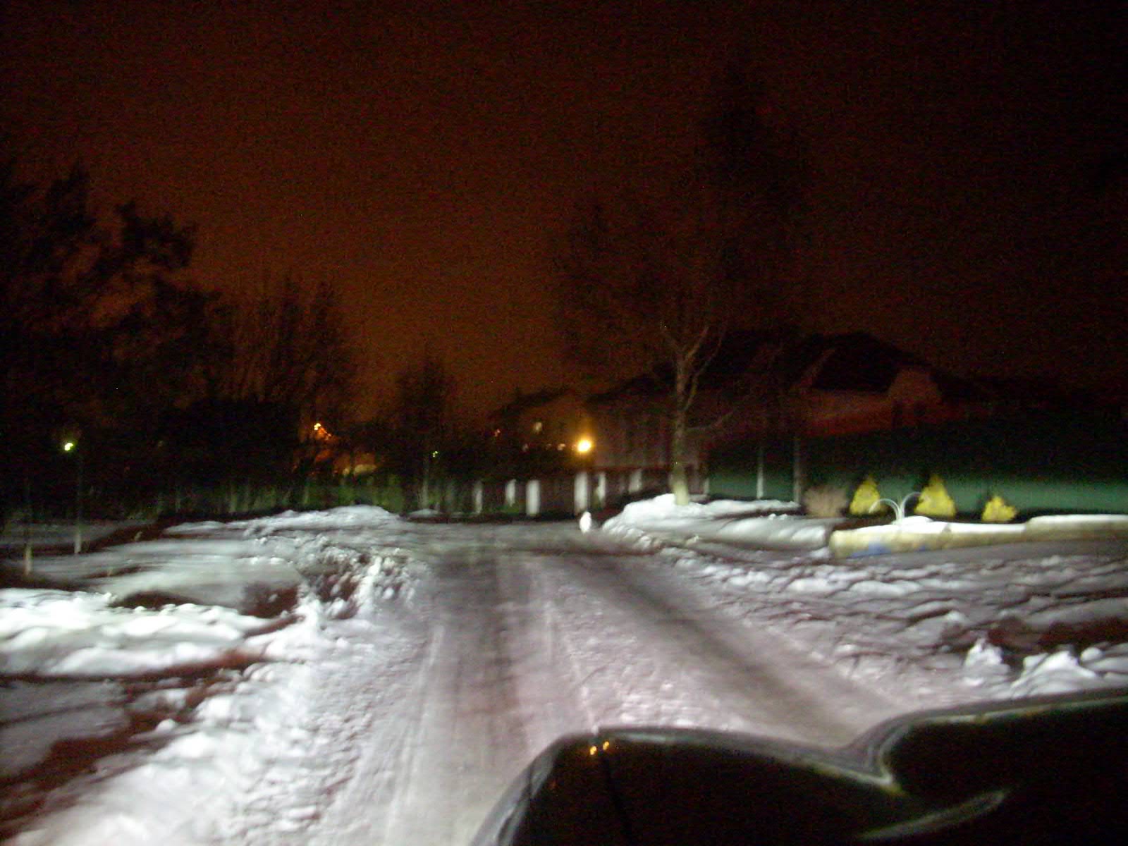

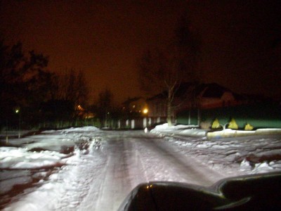

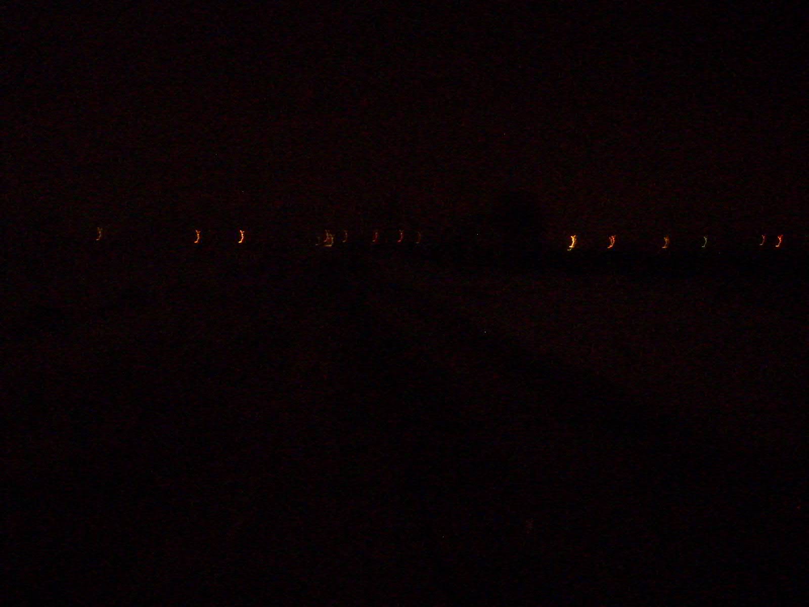

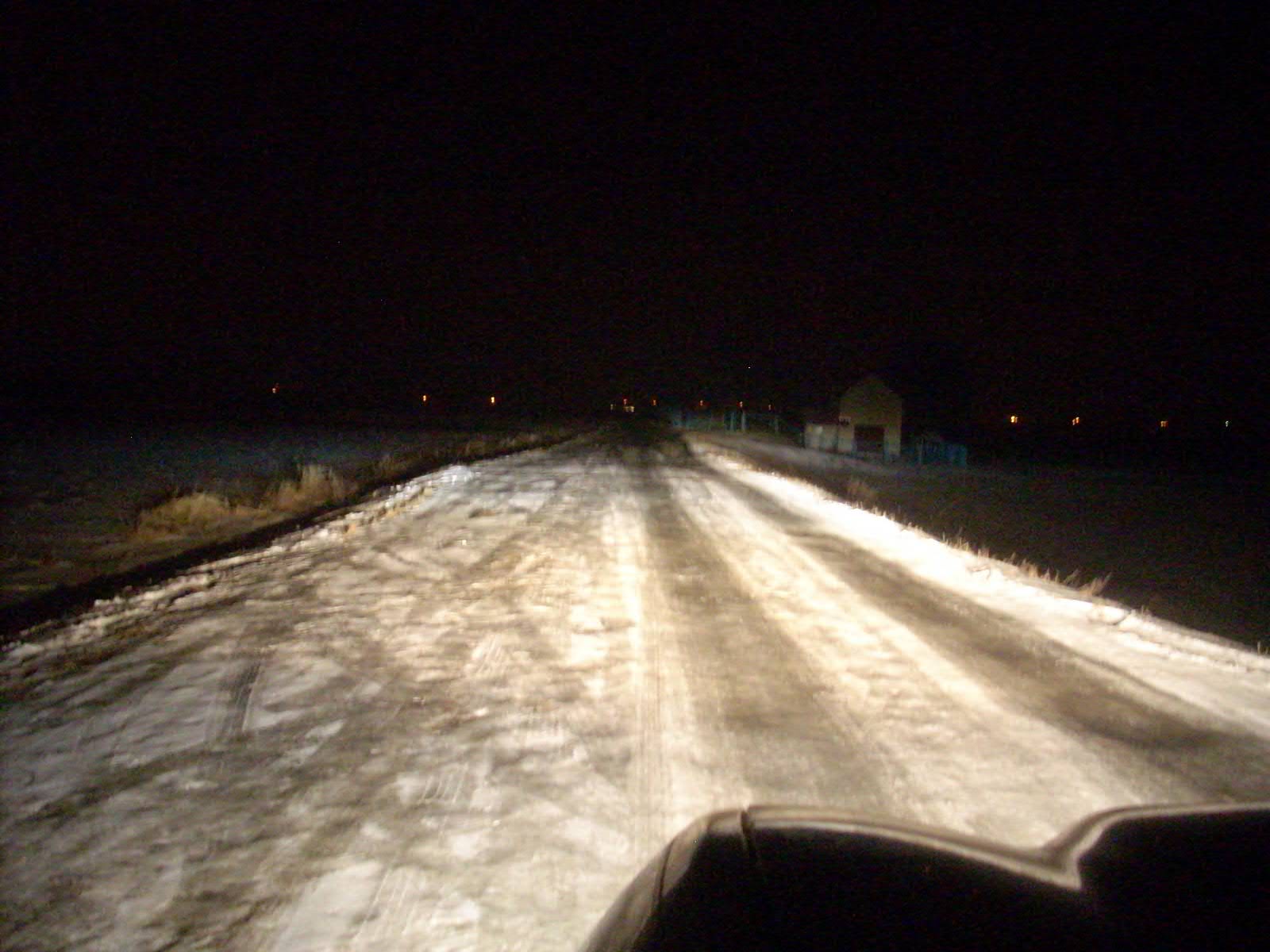

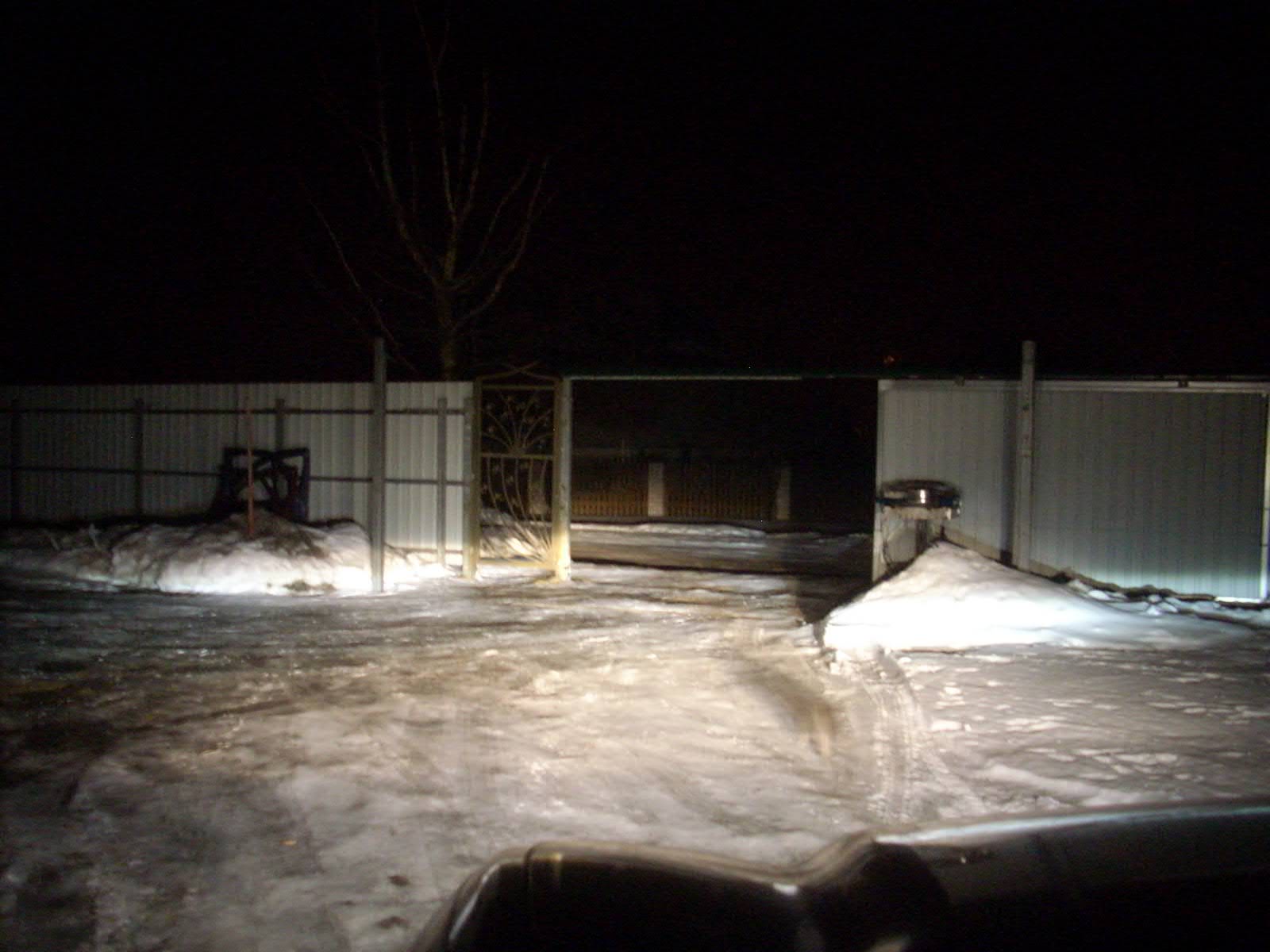

Сообщение stolyk » 16 фев 2017, 22:41
Сегодня, для большей объективности, брал соседа в качестве "свидетеля" на тесты светодиодных противотуманок.
Глючит комп. Фото будут завтра. :pardon:

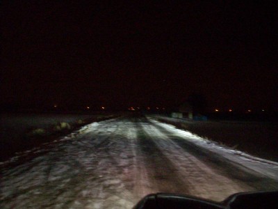

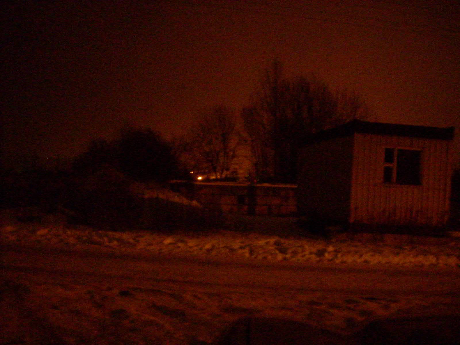

Дамба. До объекта 100 метров. Без света.
Работают только противотуманки. Пока ещё подбираю оптимальный уровень .

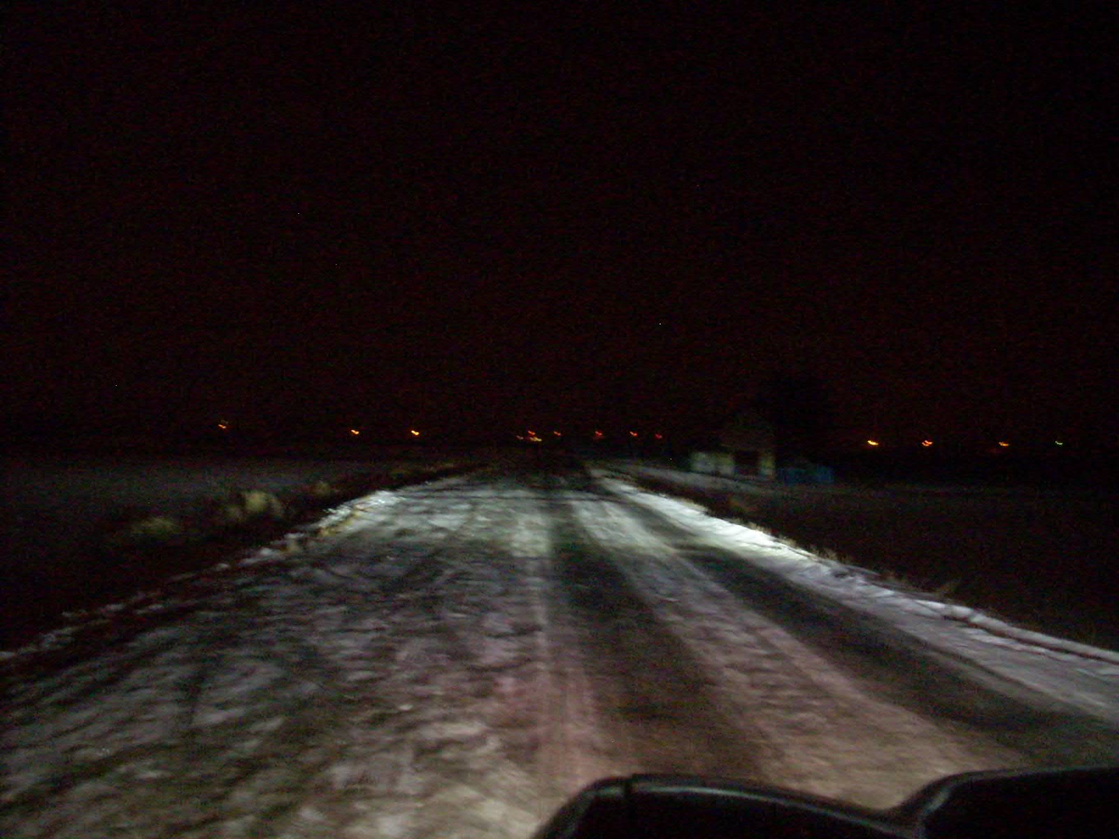

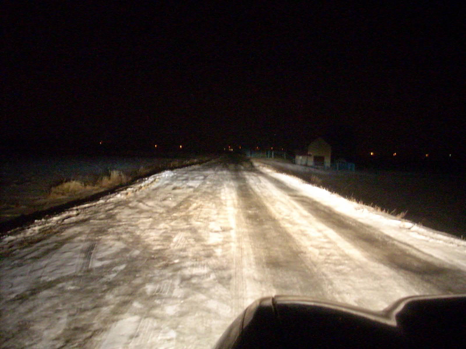

Противотуманки + основной свет "найт брекеры".
Смена позиции.
Работа противотуманок.
Противотуманки + основной.

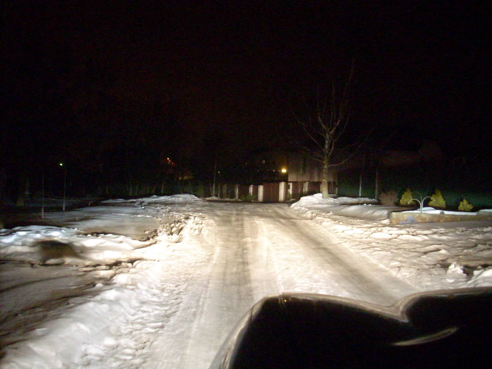

Очередная смена позиции.
До кирпичных столбов на заднем плане 30 метров. Границу уровня света противотуманки можно чётко видеть на воротине справа.

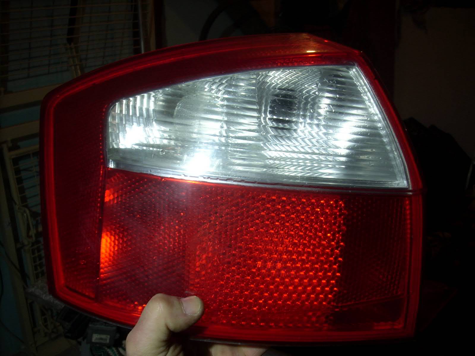

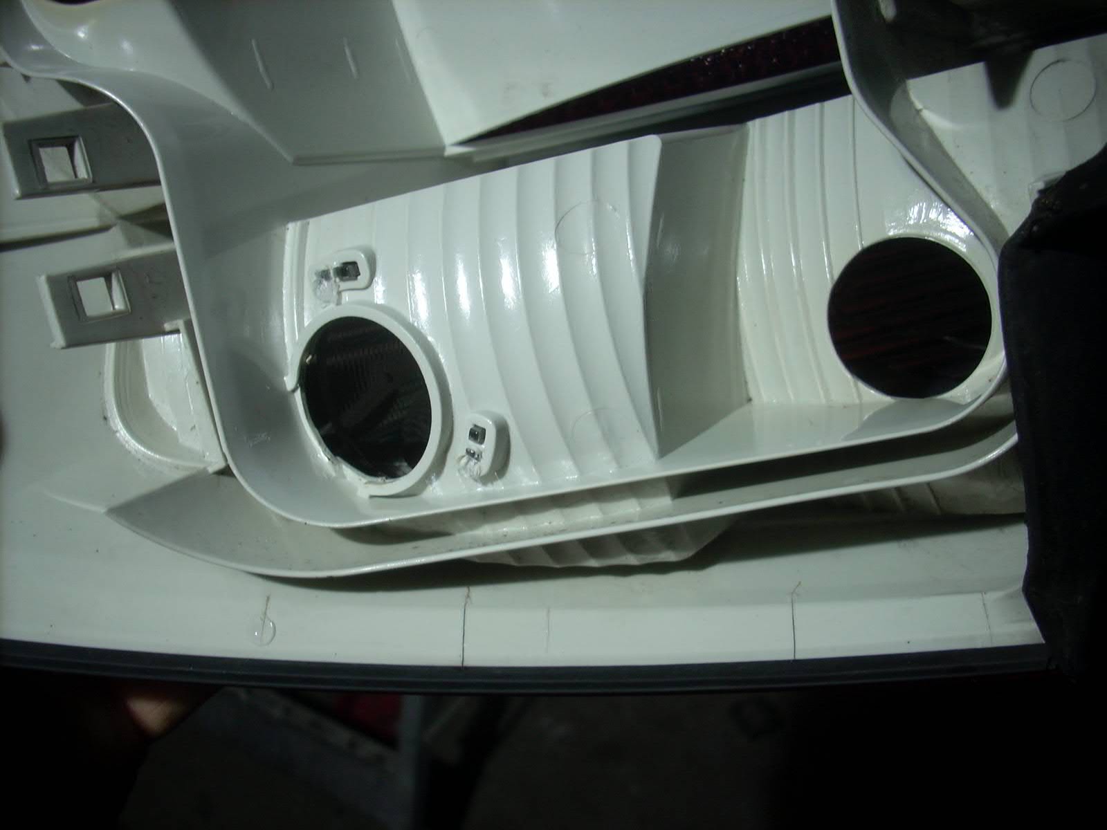

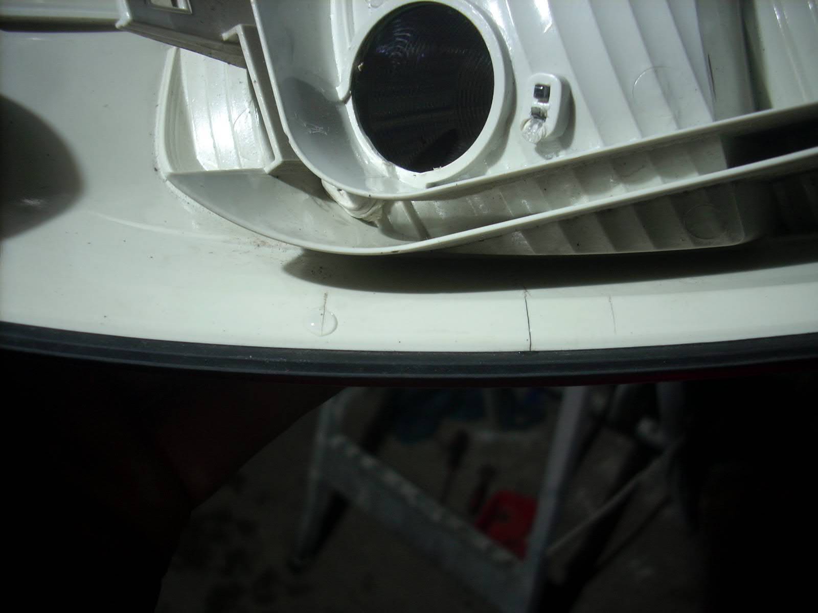

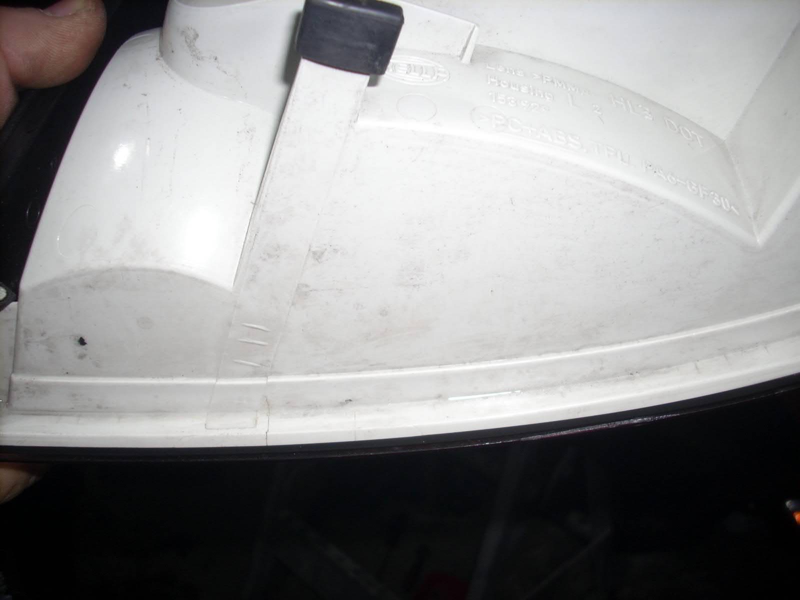

Потеют задние фонари у твоей Ауди A4B6 ?
Вот одна из причин.
Ищем трещины на корпусе.
и здесь.
Теперь сами думайте как решить эту проблему, почему и где я показал.
