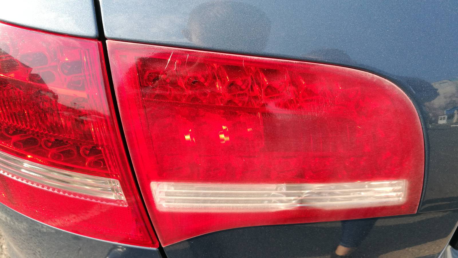

antoxa_lp писал(а):Источник цитаты норм светят?
Если внутренности видны, значит еще нормально. Бывает и хуже.

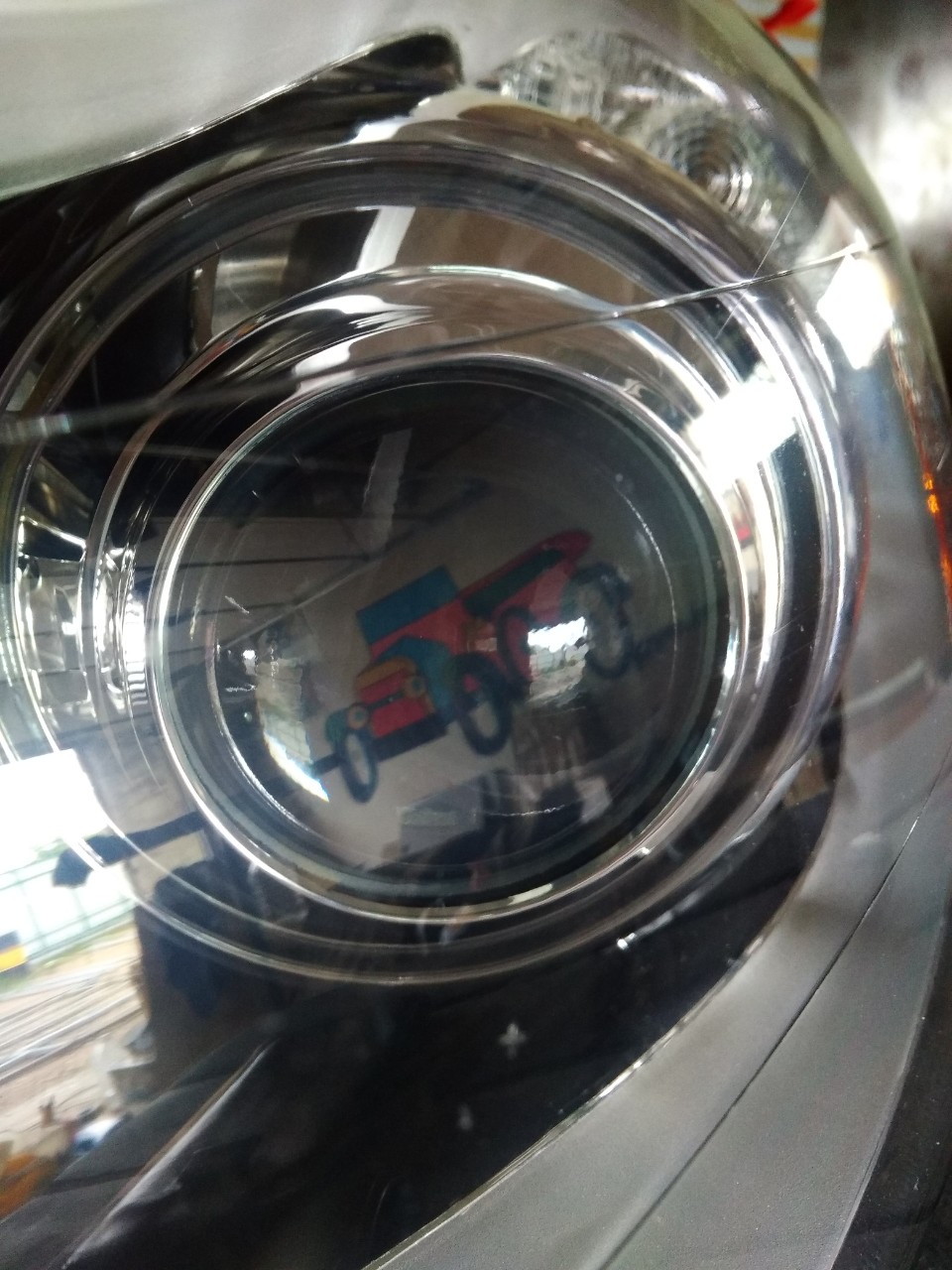

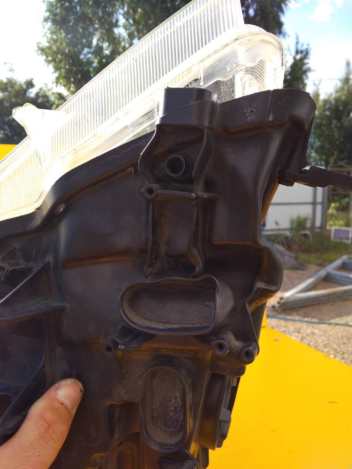

РЕМОНТ ФАР.
В прошлых постах я писал , что ремонт фар является делом очень сложным и ответственным , но как видно не все относятся к таким предупреждениям серьезно.)))
И вот вам очередной пример .

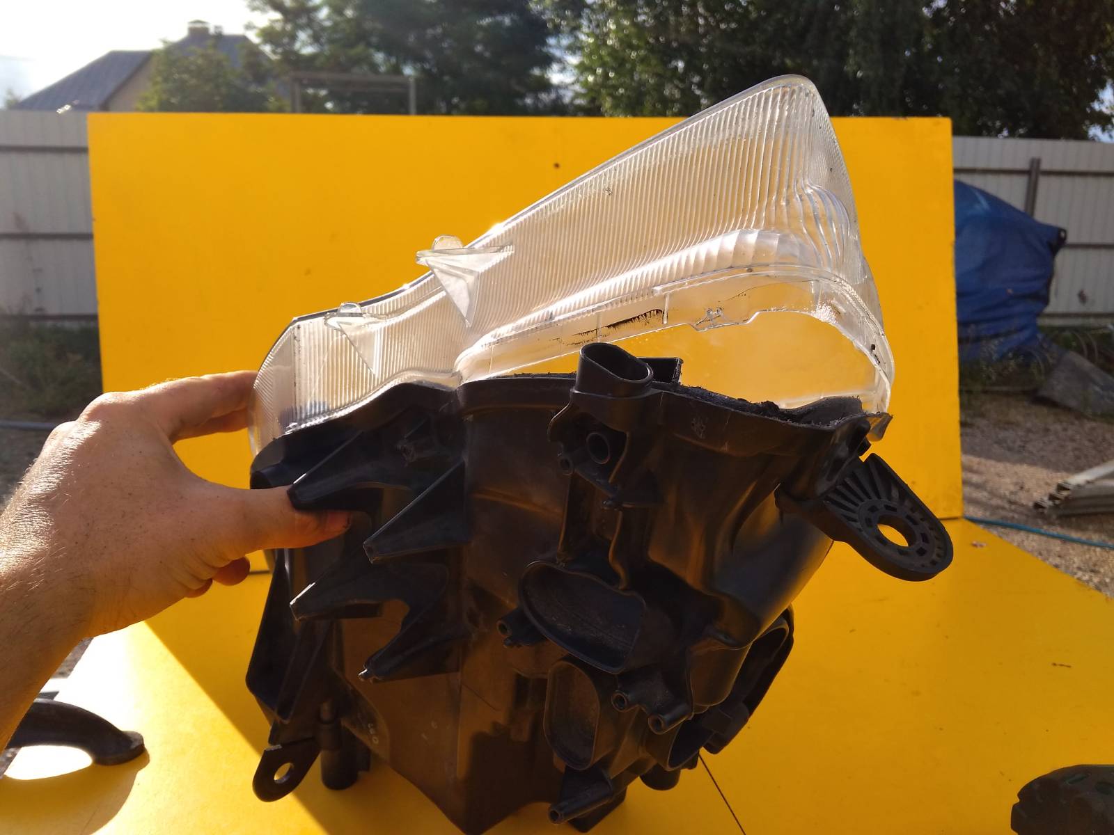

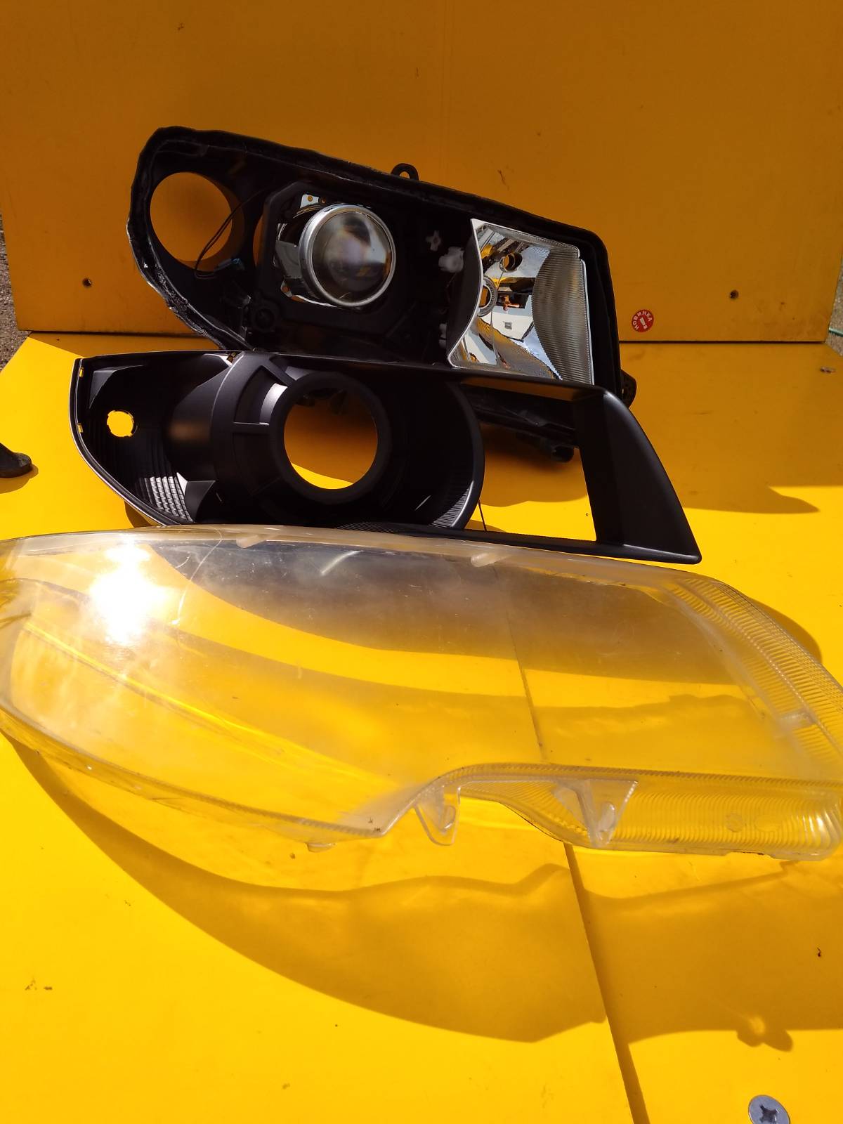

Владелец Школы Суперб решил перекрасить один из внутренних элементов фары , так называемую маску в черный цвет. Фары от Школы Суперб относятся к разряду условно неразборных фар. Владелец , вооружившись информацией по разборке таких фар из Ютуба, произвел самостоятельное "вскрытие".
Не буду рассказывать каким сложным химическим способом он вытравливал хромированное покрытие с маски - средний элемент на фото 1 и где и как перекрашивал в черный цвет. Во время разборки фары что-то , как обычно пошло не так....)))

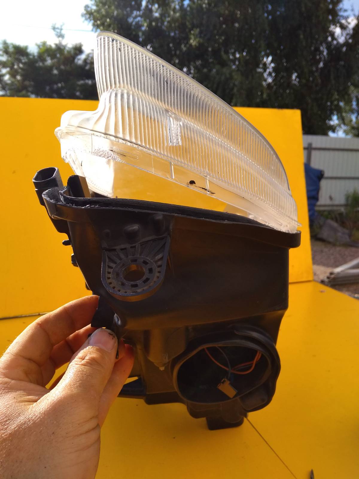

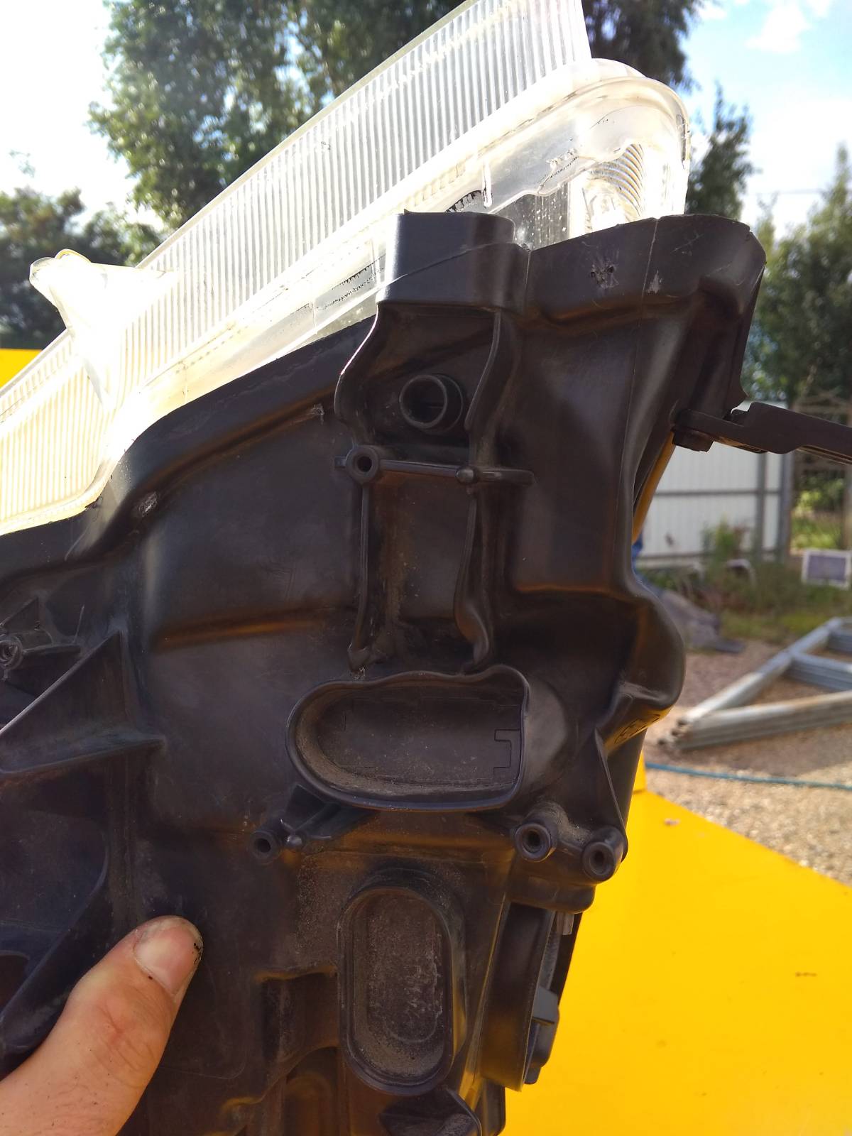

Условно неразборные фары необходимо разогреть , чтобы отделить стекло от корпуса, речь идёт о температурах от 100 до 150 градусов, для этого многие используют духовку, в них можно контролировать температуру нагрева. Но некоторые делают это в картонных коробках с помощью строительного фена без какого-либо температурного контроля.
В случае с фарой от Шкоды было именно так. Фара была перегрета, пластмасса "потекла" и в процессе отделения стекла , корпус повело и он сжался. На фото 2, 3, 4 видно , что корпус фары и стекло больше не являются одним целым.
Вот в таком состоянии фары привезли ко мне в надежде на чудо.)))
Даже не представляю пока заклинания какого уровня надо использовать, чтобы спасти фару от выброса в мусор.
Об этом вы узнаете из следующего поста.
Удачи мне!!!)))
Пишите в комментариях ваше мнение, что ждёт эти фары в будущем, мусорный бак или они смогут вернуться на автомобиль?
