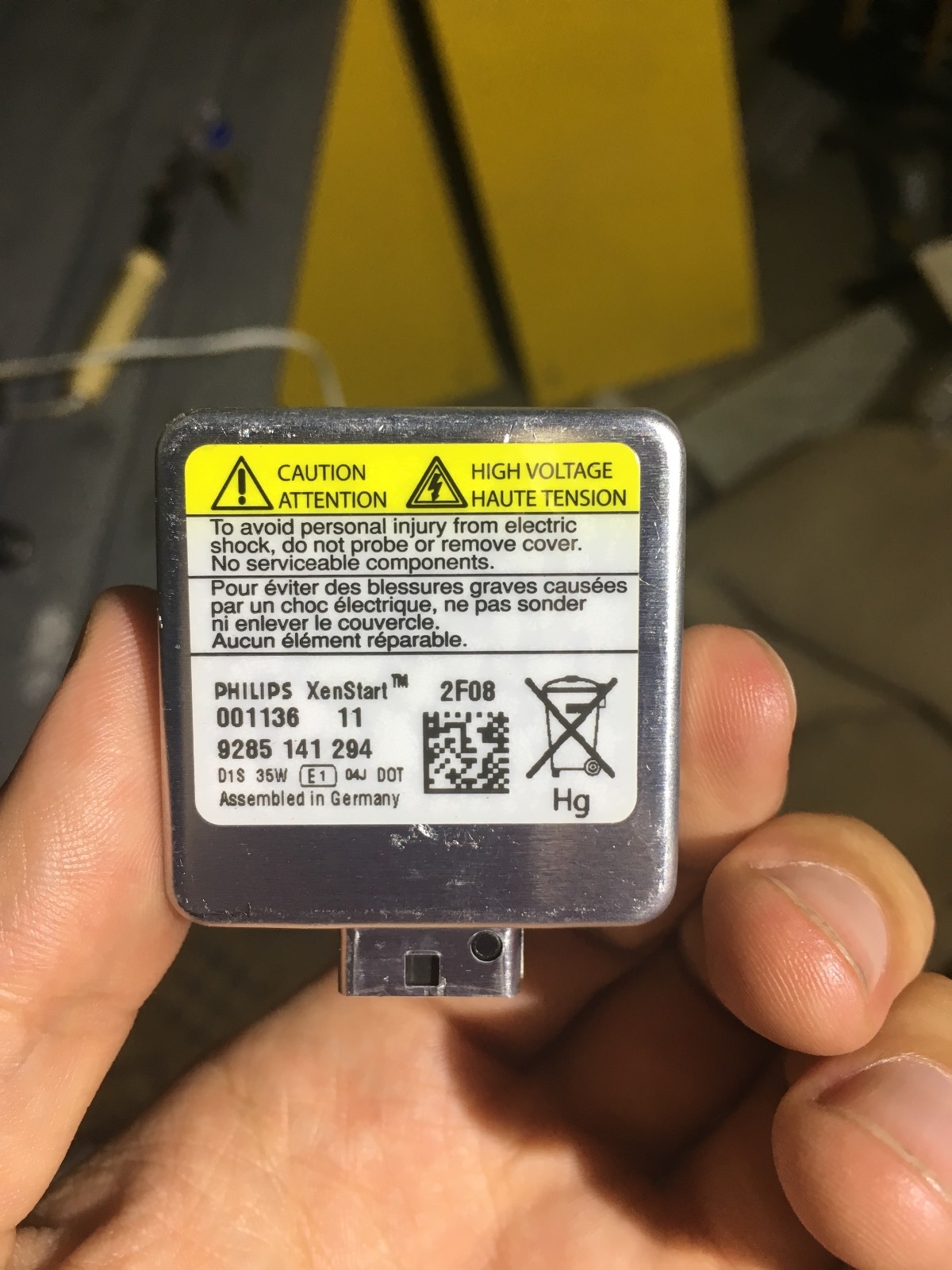

Notzeal писал(а):Источник цитаты на хс60 2012 с пробегом в 75 тыс.
Что-то не верится в пробег такой на 7! летней машине :pardon: у меня только к 200 тыс. побелели линзы.

Rezaka™, я тоже ни разу не видел , чтобы за 75-100 тыс. линзы так закоптились.

Rezaka™, дело в моточасах.
А пробег проверен по всем фронтам. :hi:

кстати на чистых линзах стали жечь даже 7 летние лампочки!!!
я на настройку привезу уже "разогретые" найты. сравним

Сообщение Notzeal » 04 авг 2019, 11:18
Rezaka™, нет. Внутрянка вся идеал.
Косяк похоже из-за самих ламп. Они за 7 лет засрали капитально все. Налет даже на пластике черном на лампочках.
Отправлено спустя 1 минуту 5 секунды:
П.с. Кто-нить умеет точно возраст на лампах читать? 11 - это год? 36 - неделя?

Сообщение Notzeal » 05 авг 2019, 10:26
http://www.hidplanet.ru/forum/viewtopic.php?f=29&t=7821 - это для филипса
сам нашел!
2F08 - это 12 год Июнь 8-е число.
т.е. лампы с конвейера.

В общем, выжали мы достойный свет из моих фар. Несмотря на подпаленные отражатели, чистые линзы+найтбрейкеры делают свое дело.
Заливка есть. Кузнечики - ипутся. Ежики перебегают дорогу :))))

Сообщение stolyk » 10 авг 2019, 12:58
Ещё раз хочу высказать респект разработчикам линзованных модулей для Вольво. :hi:
Эти черти умудрились добиться невероятного, на выгоревших отражателях можно добиться хорошего качества света.
