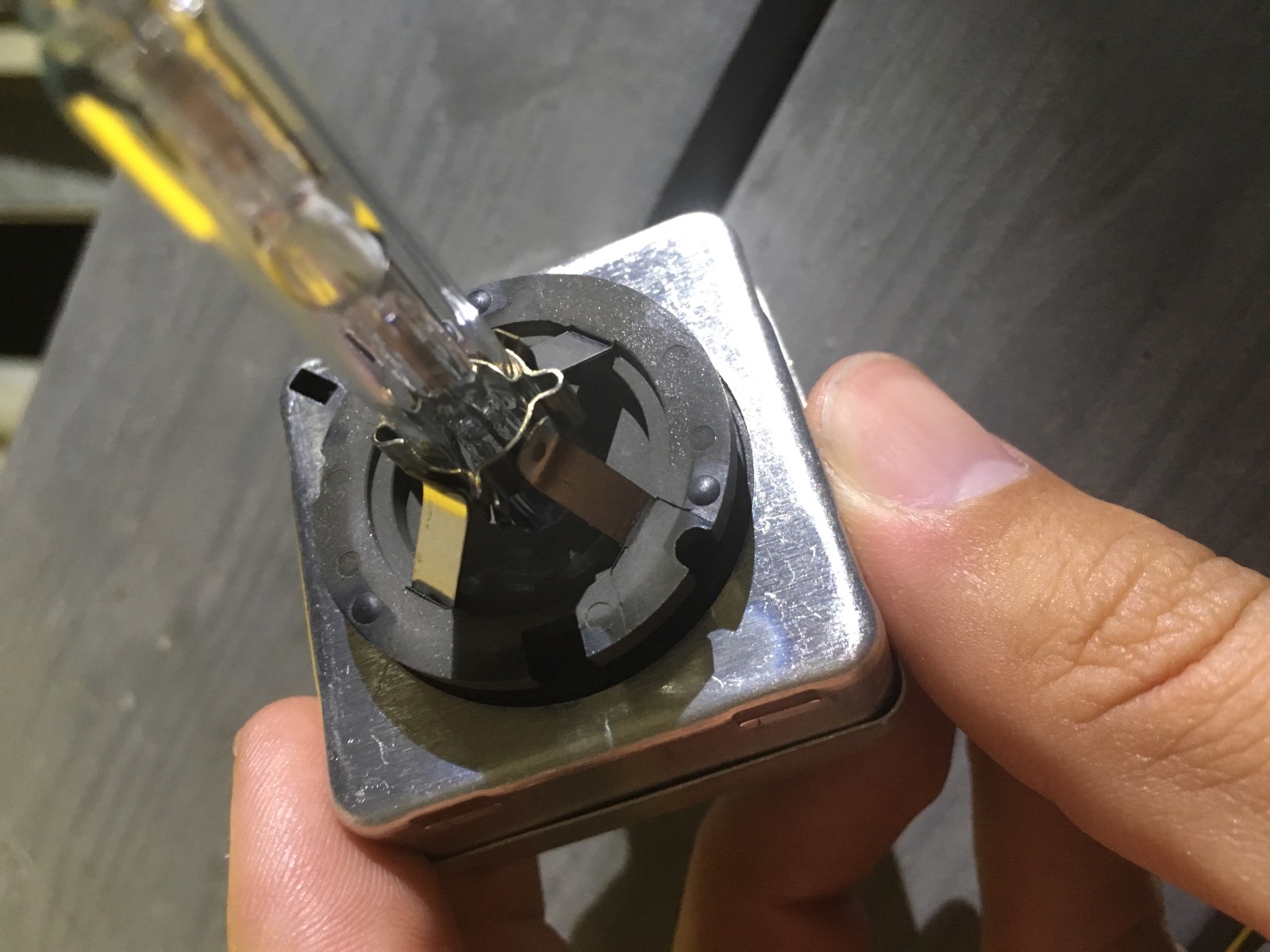

Сообщение Notzeal » 04 авг 2019, 11:18
Rezaka™, нет. Внутрянка вся идеал.
Косяк похоже из-за самих ламп. Они за 7 лет засрали капитально все. Налет даже на пластике черном на лампочках.

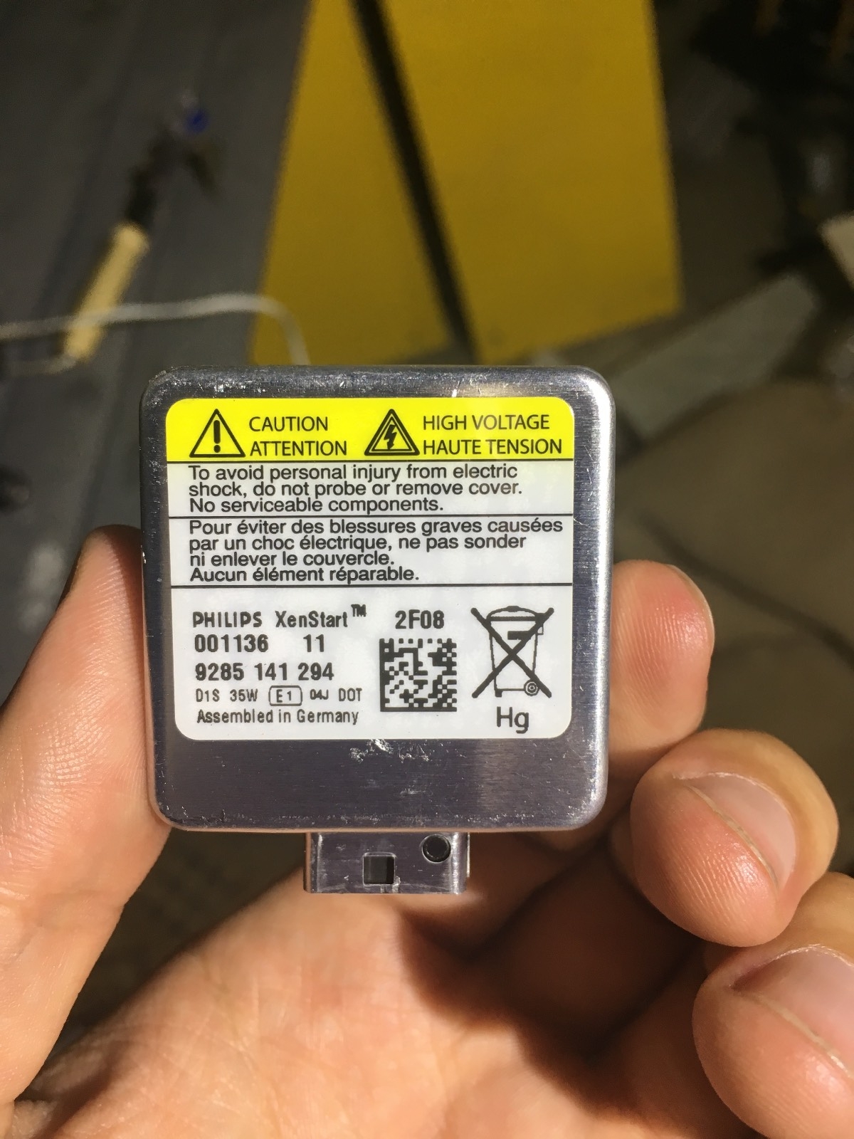

П.с. Кто-нить умеет точно возраст на лампах читать? 11 - это год? 36 - неделя?
Notzeal
Сообщений: 241
Зарегистрирован: 20 дек 2017, 01:57
Авто: Volvo XC70 D3 MY11
Сообщение Notzeal » 05 авг 2019, 10:26
http://www.hidplanet.ru/forum/viewtopic.php?f=29&t=7821 - это для филипса
сам нашел!
2F08 - это 12 год Июнь 8-е число.
т.е. лампы с конвейера.
