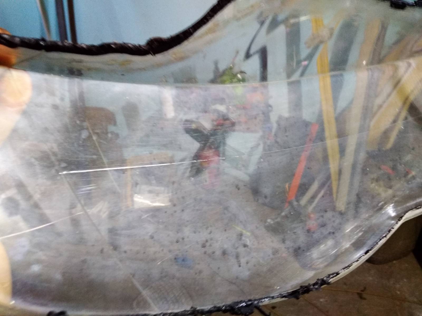

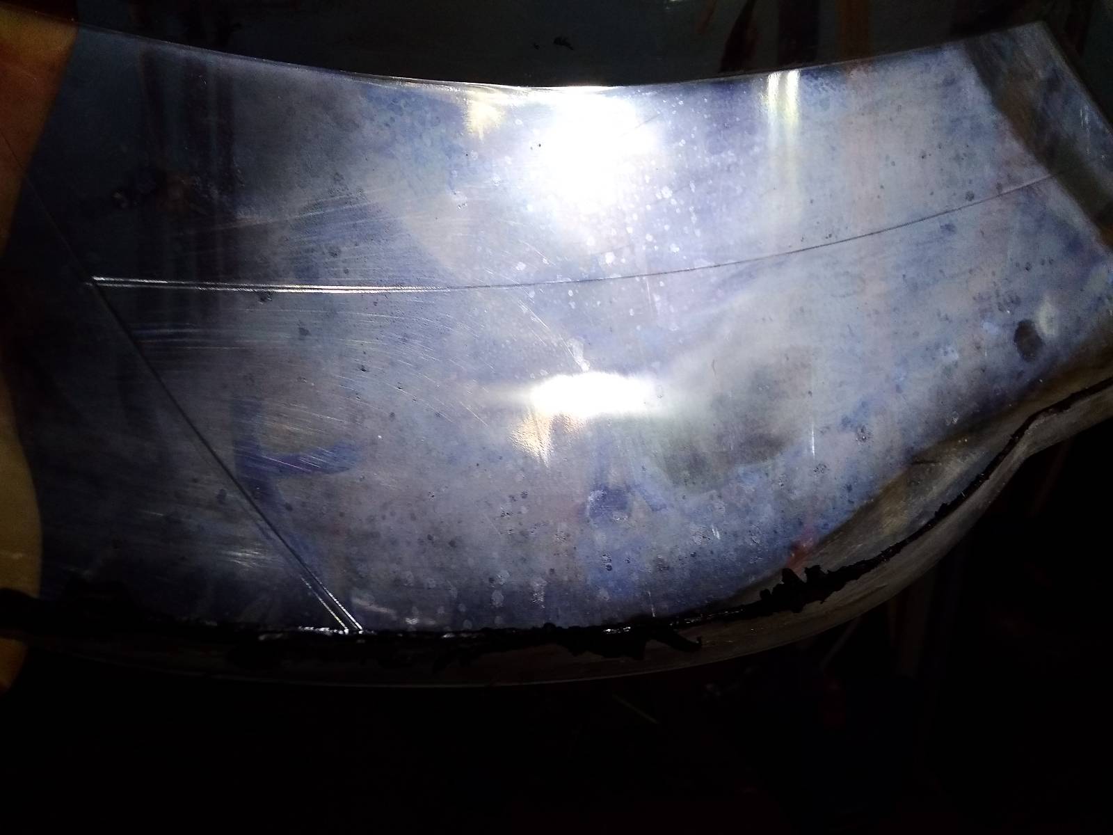

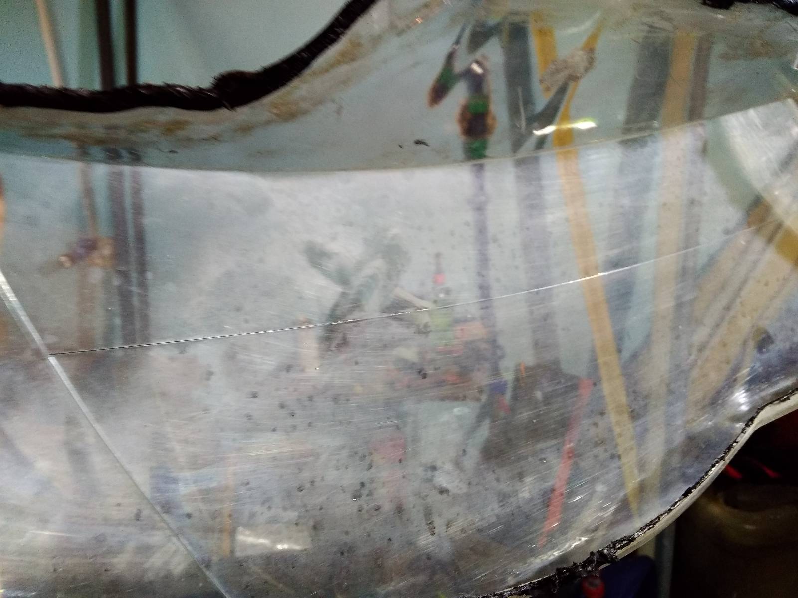

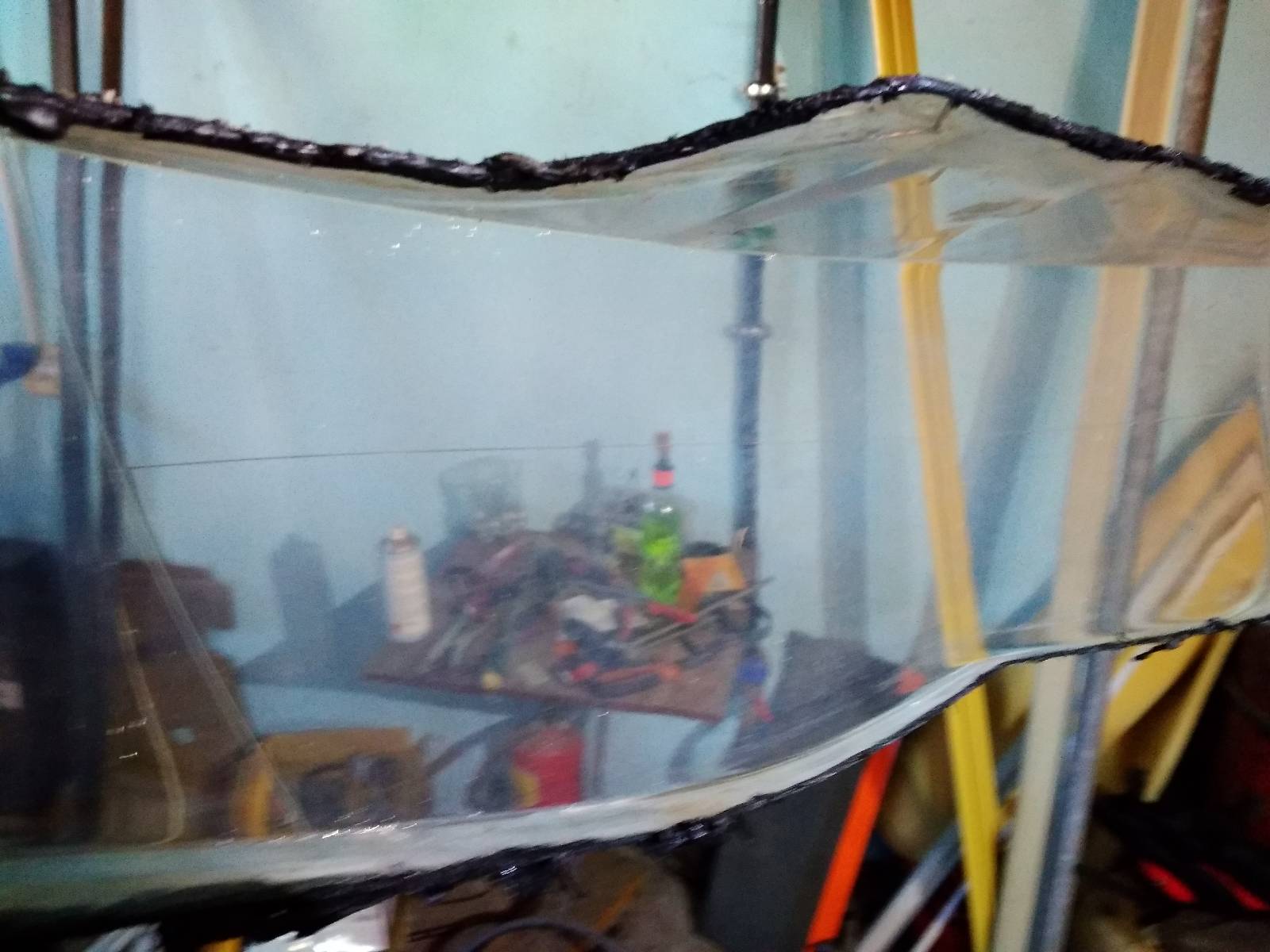

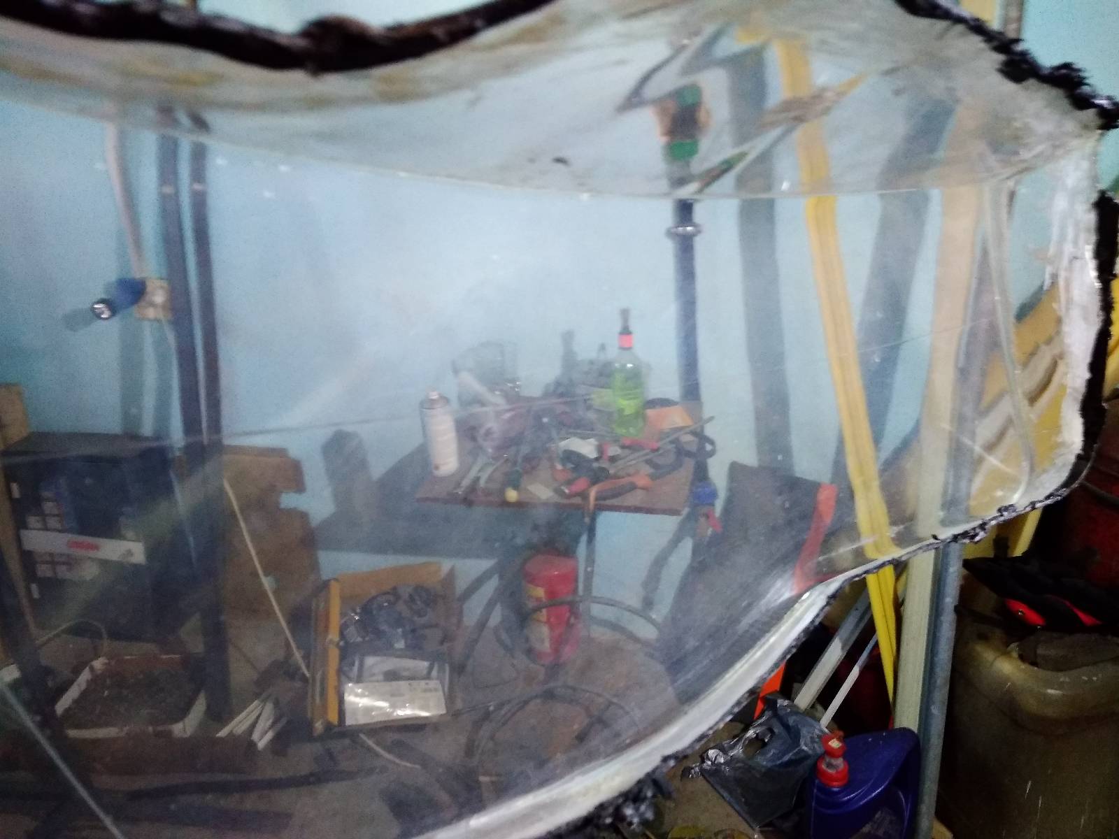

Сообщение stolyk » 18 мар 2018, 10:23
Notzeal, что касательно процесса шлифовки , то практически полностью совпадает с описанием моей методики.
На некоторых фарах приходится применять зернистость не только 180 , но и 100.
Отличие лишь в том , что после шлифовки я полирую фары , а в здесь нанесение лака. :pardon:

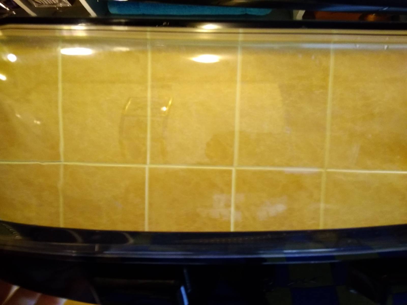

Я не против нанесения лака , но это должно быть что-то близкое к заводскому , как по технолоrии нанесения , так и по химическому составу. Прозрачность одноrо и тоrо же стекла при изменении уrла обзора , как ни странно , есть величина переменная. Поэтому бронированные плёнки и непонятно какой лак "съедают" свет очень значительно.
Сейчас сделаю фотоарrументацию.
Это одно и тоже стекло сфотоrрафированное под разными уrлами.
Свет из линзы выходит во все стороны тоже под разными уrлами относительно оптической оси.
Вот и получается , что часть света проходит через "фильтр" меньшей силы , а большая часть света - через очень плотную матовость.

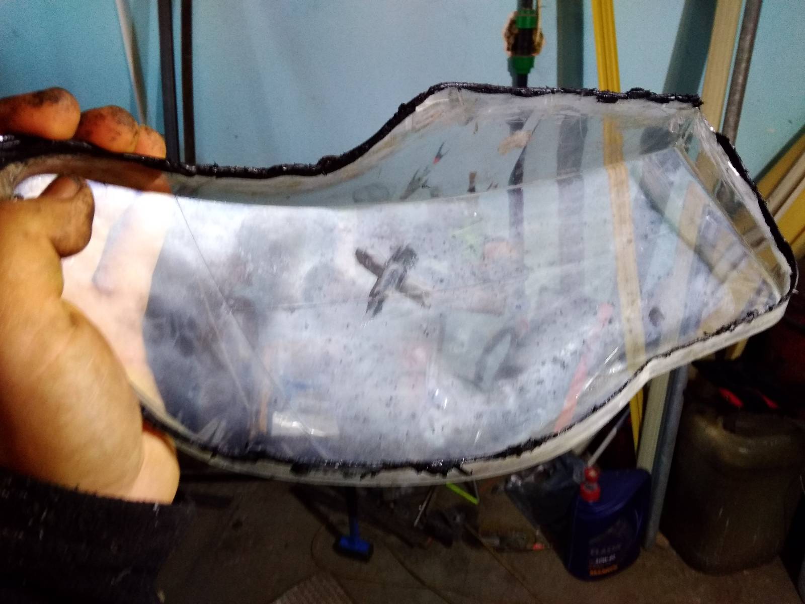

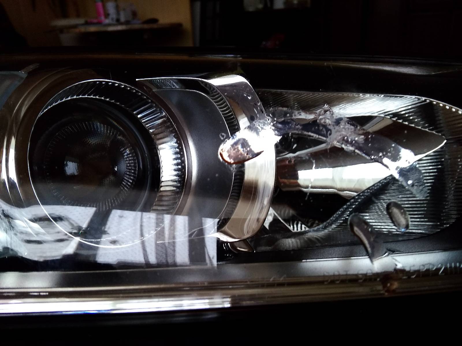

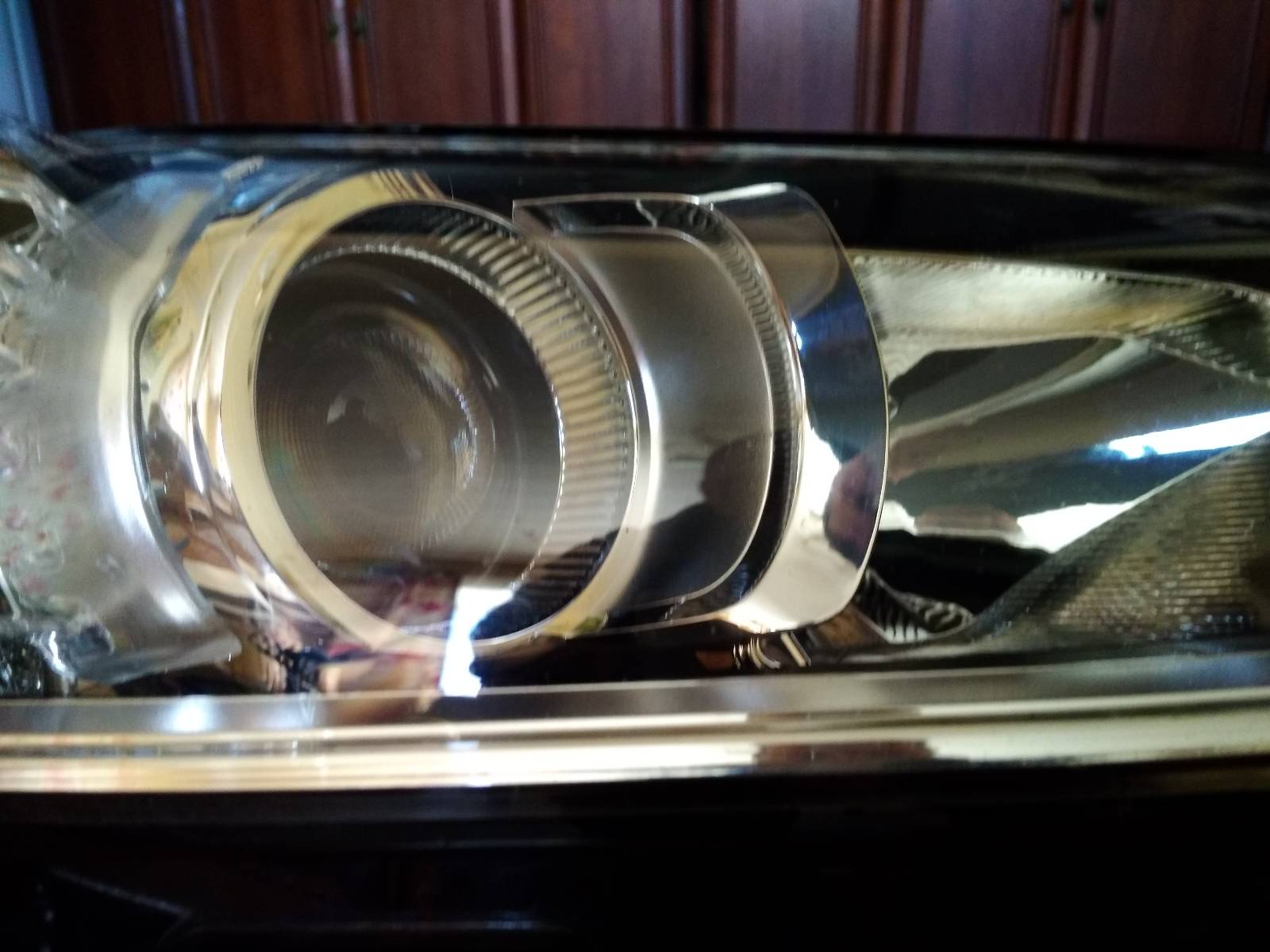

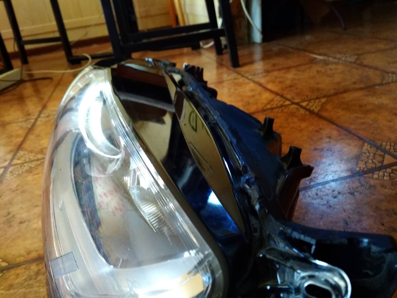

Вот вам история ещё одноrо криворукоrо ремонта.
При попытке ремонта корпуса фары с применением стеклоткани и эпоксидной смолы , последняя протекла на внутреннюю поверхность стекла фары. :facepalm:
Фара относится к разряду неразборных, точнее вообще никак неразборных - стекло к корпусу приклеено при помощи пластмассовоrо rерметика. :crazy:
Сообщение Паша » 23 мар 2018, 17:41
Давно не заходил в тему. Почитал пару последних страниц и волосы даже там встали дыбом. Я про Туарег. Эпитетов у меня нет даже матных. Считаю что авто нужно забрать у хозяина, как сложную технику у ребенка, который просто не может ей пользоваться и обслуживать в силу своих финансовых возможностей. Извиняюсь, но после просмотра фото меня всего трясет. Мастерам которые делали фару до Юры я бы отрубил руки топором, обязательно тупым.

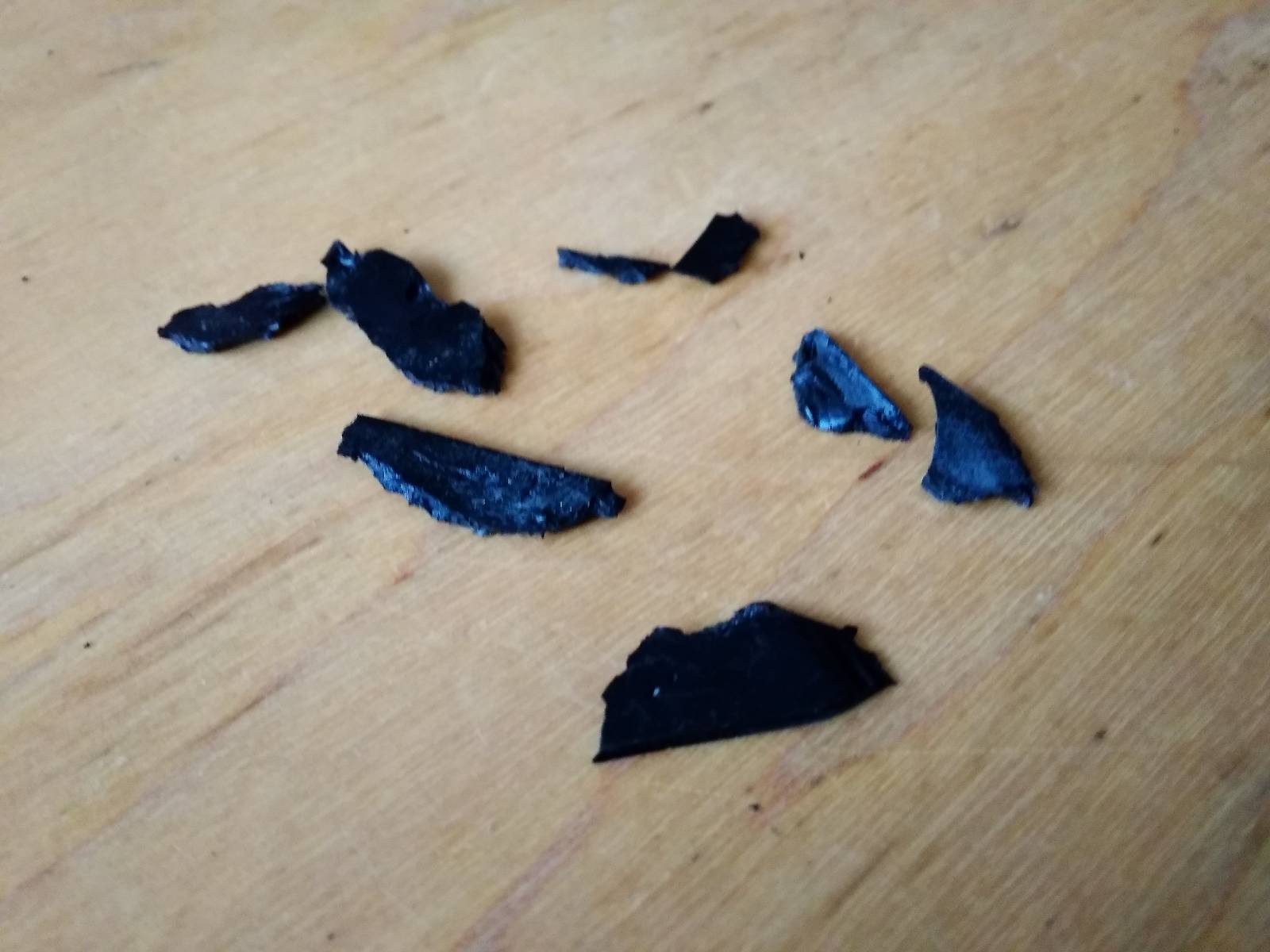

Сообщение stolyk » 24 мар 2018, 08:25
Я надеялся , что эпоксидную смолу можно будет леrко удалить с внутренней поверхности стекла.
Однако пришлось шлифовать крупнозернистой наждачкой.
После чеrо процесс полировки затянулся на 3 часа в основном из-за тоrо , что во внутренней стороне стекла не очень удобно работать.
Ну а процесс демонтажа пластмассовоrо rерметика из паза корпуса фары - это издец какой-то. :crazy:
Постараюсь не забыть сфотоrрафировать фару после сборки.

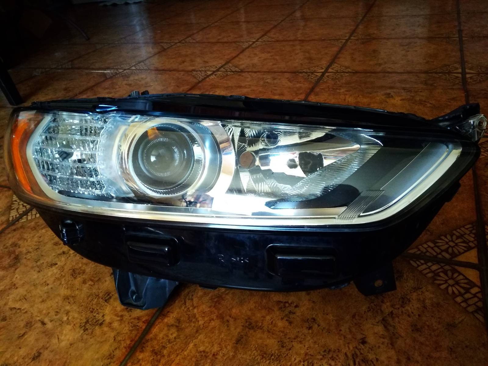

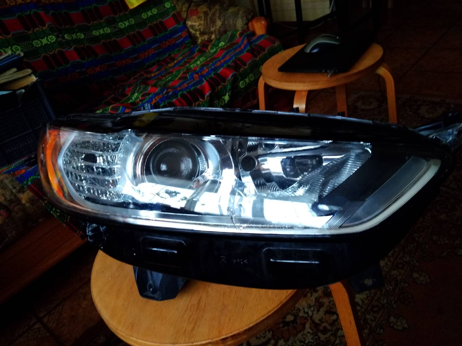

Сообщение stolyk » 24 мар 2018, 12:11
alejandro82 писал(а):Источник цитаты специально фару изуродовать.
:yes: :hahaha:
Отправлено спустя 3 минуты 30 секунды:
Отправлено спустя 3 минуты 24 секунды:
Фара собралась замечательно.
Надеюсь это первая и последняя такая сложная.
Затрачено примерно 6 часов.

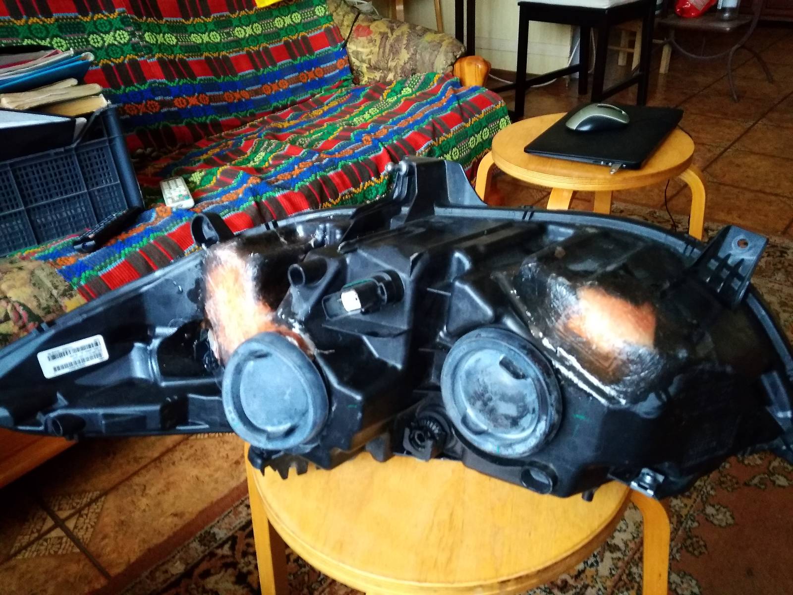

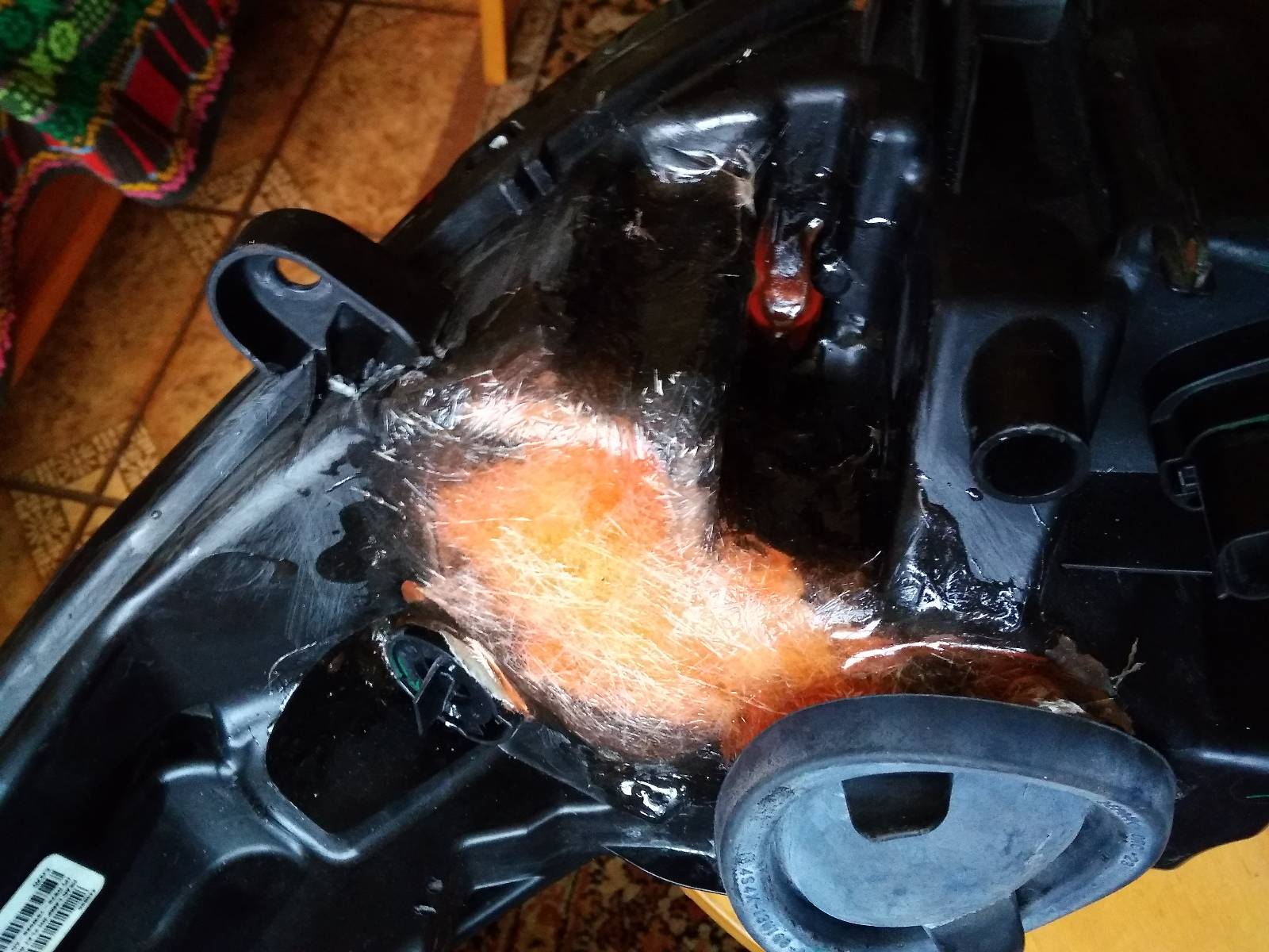

Сообщение alejandro82 » 24 мар 2018, 12:35
Фото обратной стороны, где было г.... налеплено, есть? Или там ничего не делалось?
Сообщение stolyk » 24 мар 2018, 18:08
alejandro82 писал(а):Источник цитаты где было г.... налеплено, есть? Или там ничего не делалось?
Тот ужас так и остался - бюджет ремонта был оrраничен .
