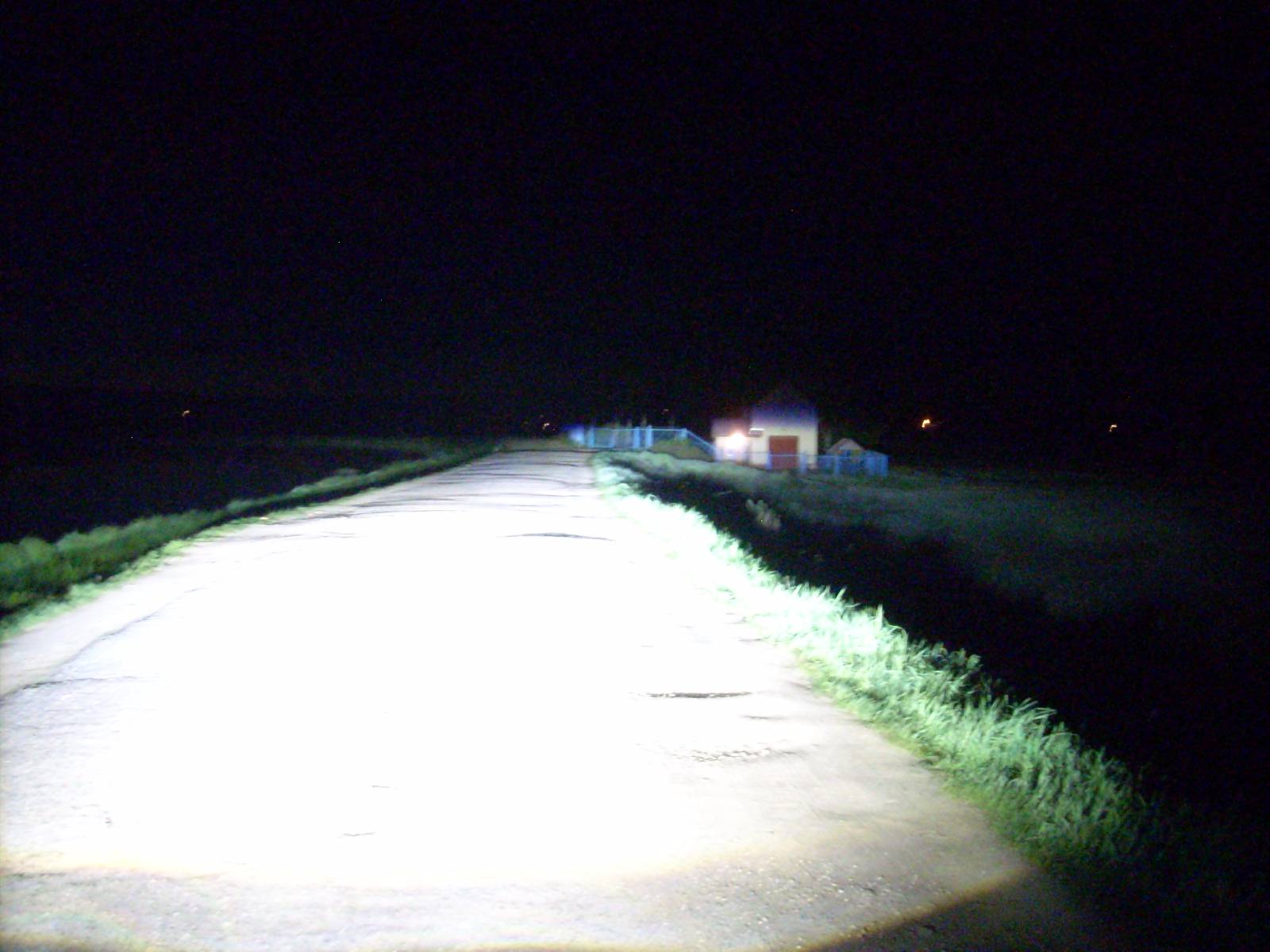

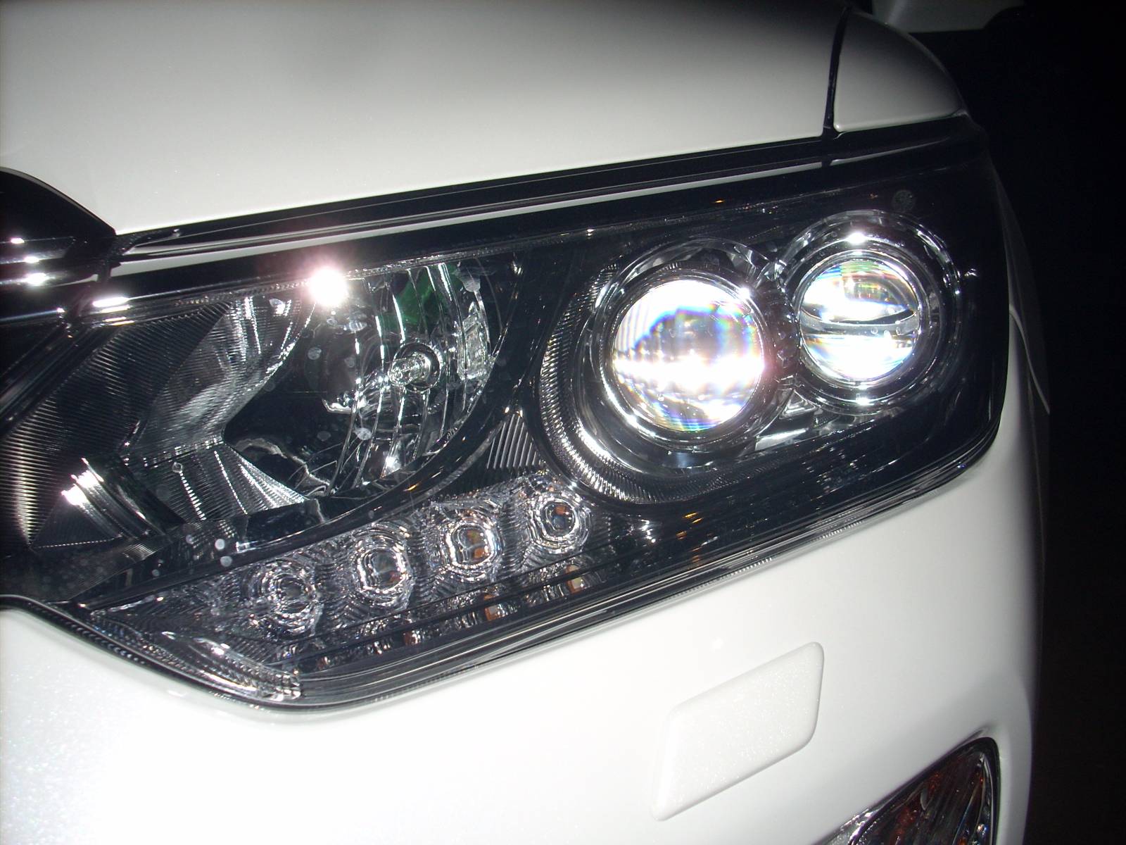

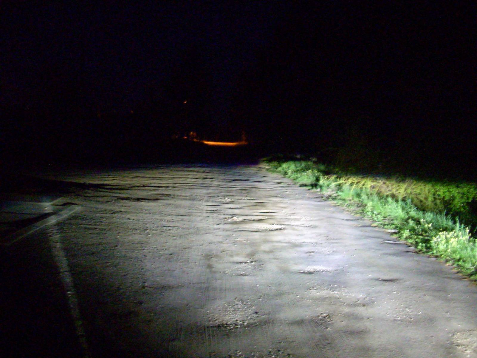

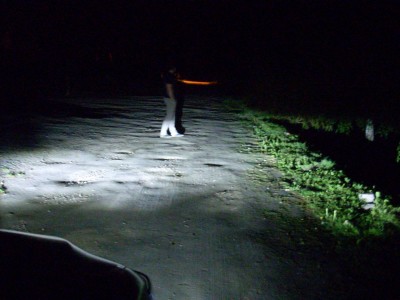

Небольшой отчёт по заводским настройкам света фар на Тойоте Кемри, собранной 2 недели назад .
На машине с завода установлены светодиодные фары, в которых по 2 линзованных модуля ближнего света с каждой стороны.
Владелец сильно огорчил меня , когда вечером ехал ко мне на регулировку и делился впечатлениями во время ночной поездки по телефону.
Короче, то что он видел на дороге его уже радовало, хотя этот человек ездил с моими настройками на других новых Тойотах, одной с галогенным светом, другой
на ксеноне и конечно же с установленными в фарах "найт брекерами".
По факту оказалось , что радоваться можно было разве что силе света, настройки оказались классическими - "в говно".
Перед настройкой фар мы проехали весь тестовый участок на " том что есть" и всё восхищение светом сразу прошло, когда мы чуть не сбили лабрадора, стоявшего прямо на дороге, которого увидели лишь за 15-20 метров . Потом были ещё замечены в последний момент пару любителей бродить ночью вдоль дорог.
Из-за сильного контраста СТГ, когда перед капотом очень яркая заливка, а за линией СТГ начинается полный мрак, ездить было весьма напряжно.
По факту света на дороге-то и не оказалось. Пучки были сильно свёрнуты в правую сторону. Общая дальность света составляла примерно 25-30 метров.
Немного приподнял вверх и подал в левую сторону. После свет был ещё больше приподнят.
На дамбе. Дистанция до объекта 120 метров.
Отчёт конечно же не полноценный.

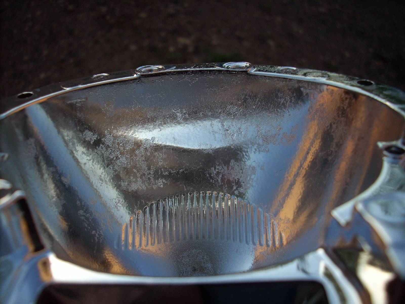

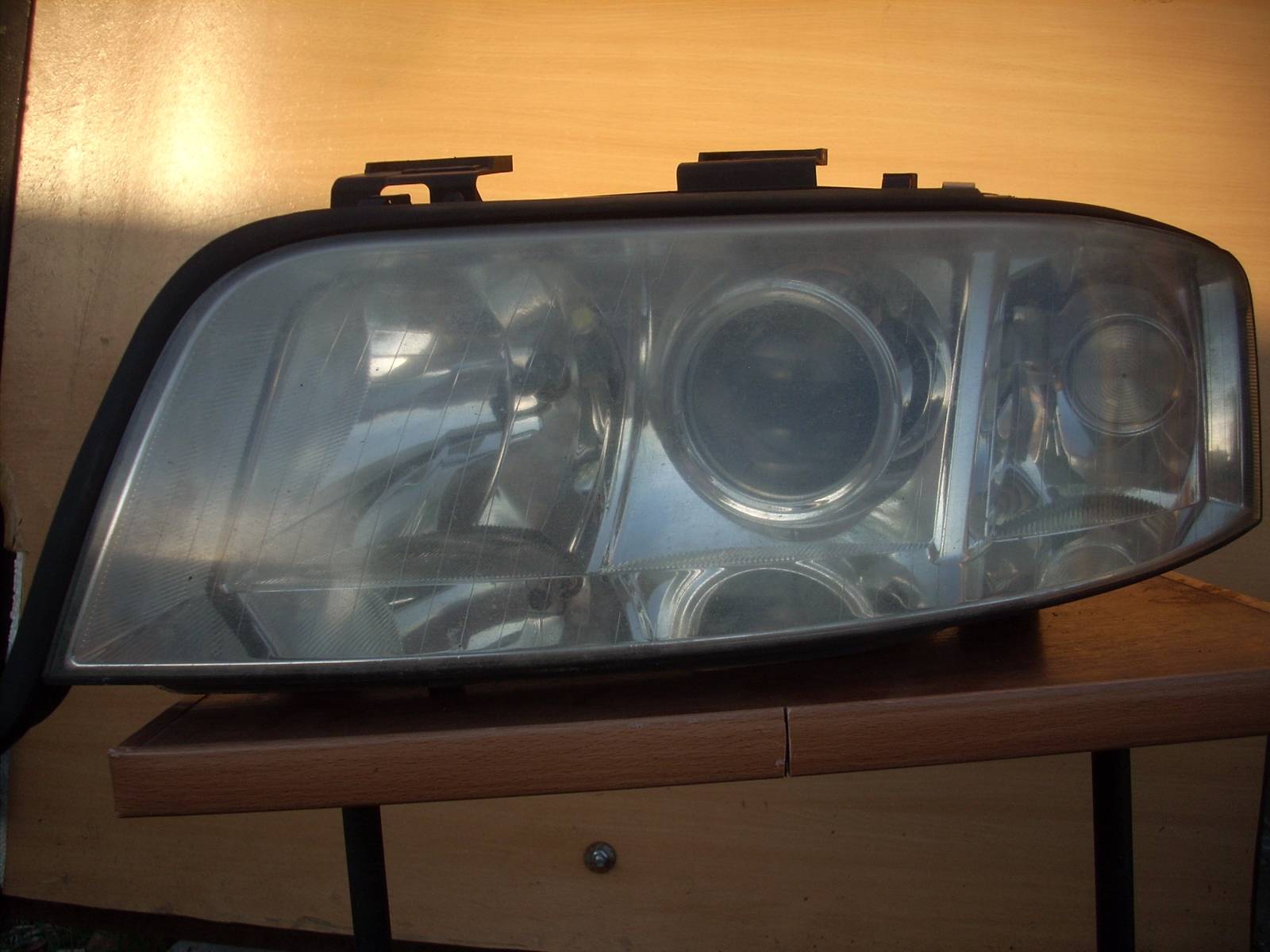

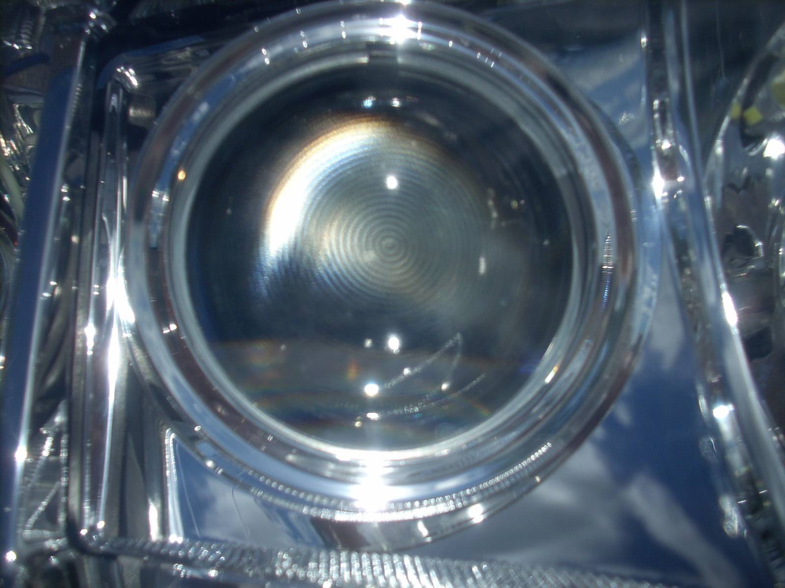

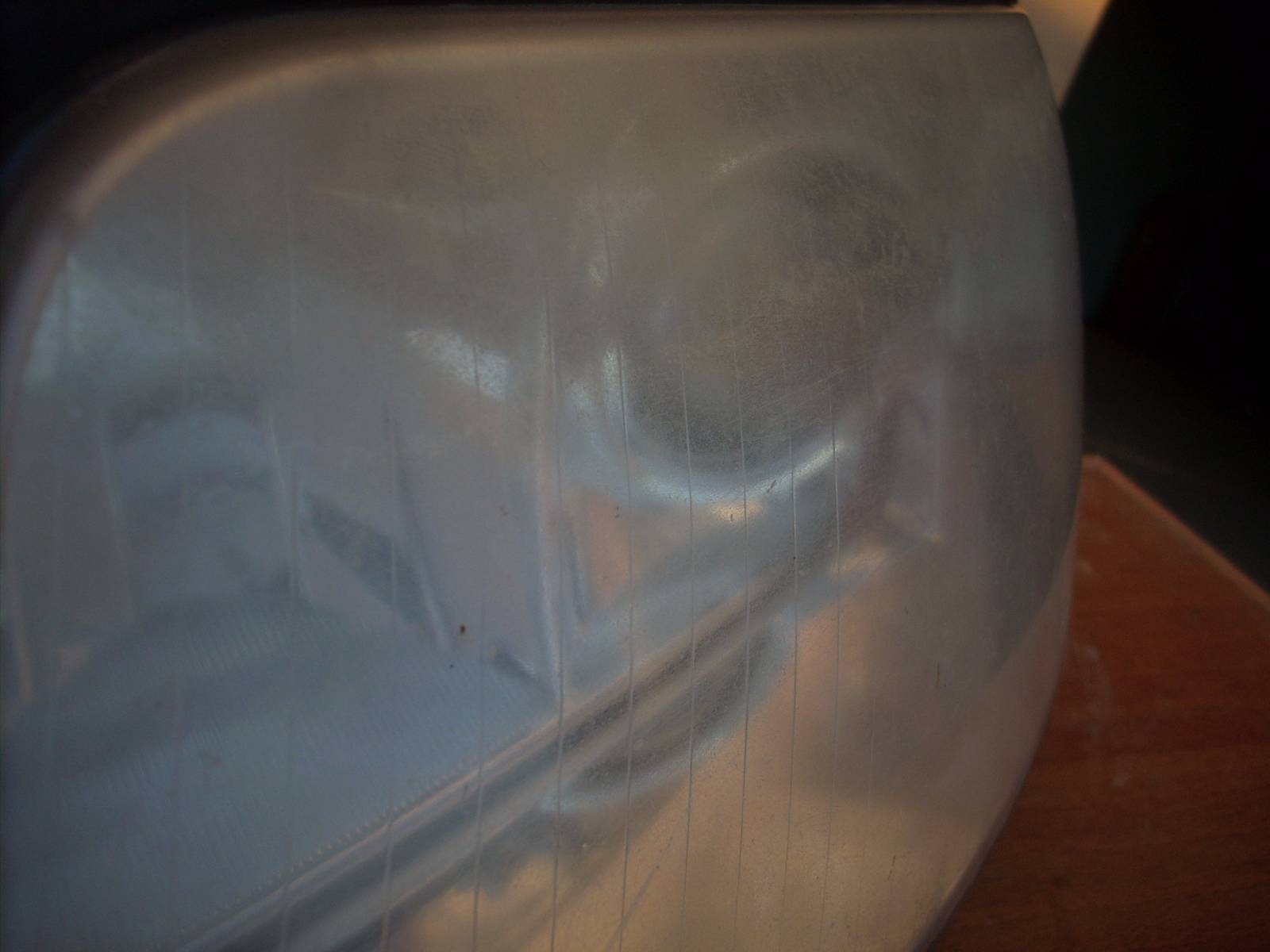

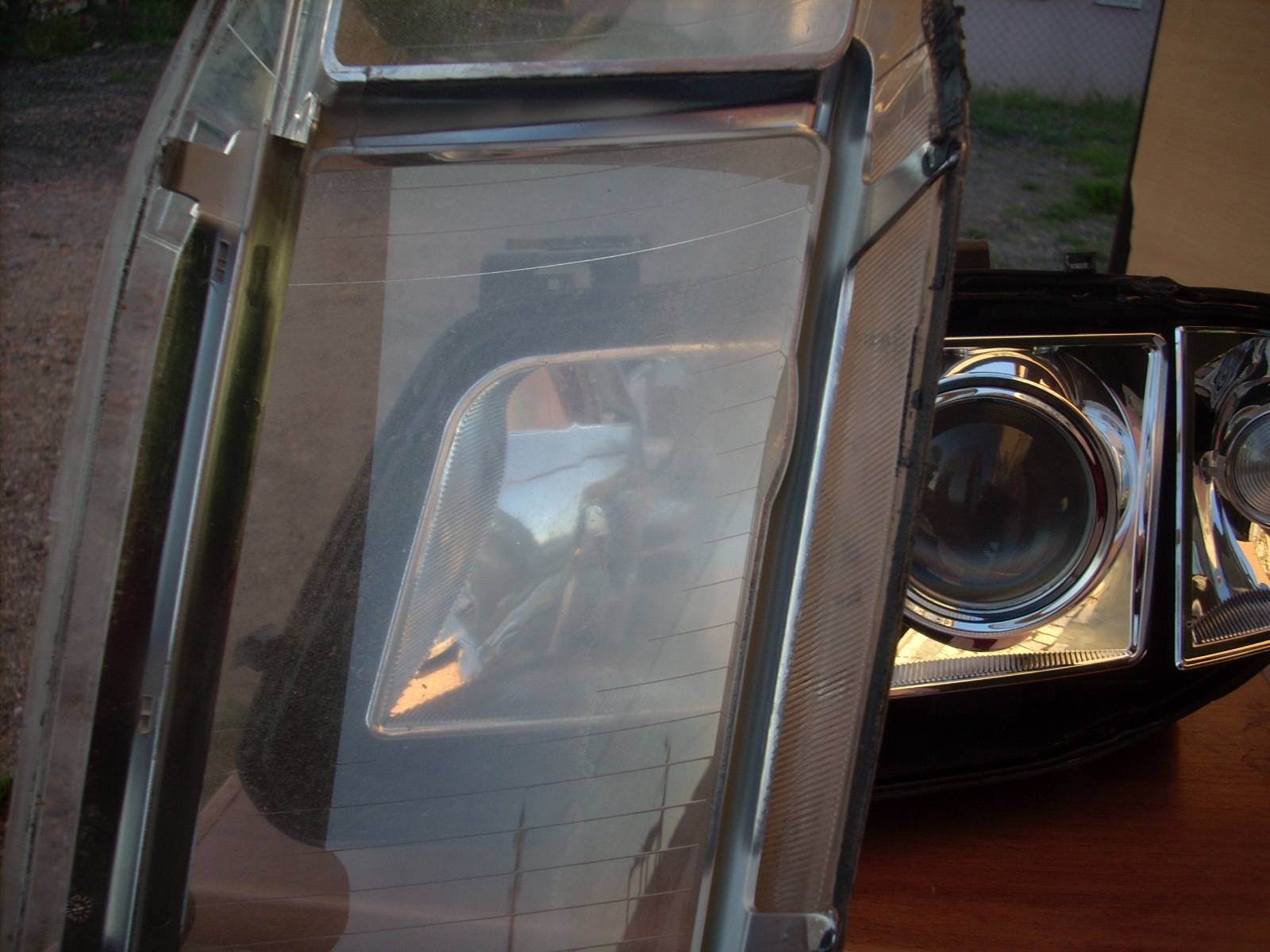

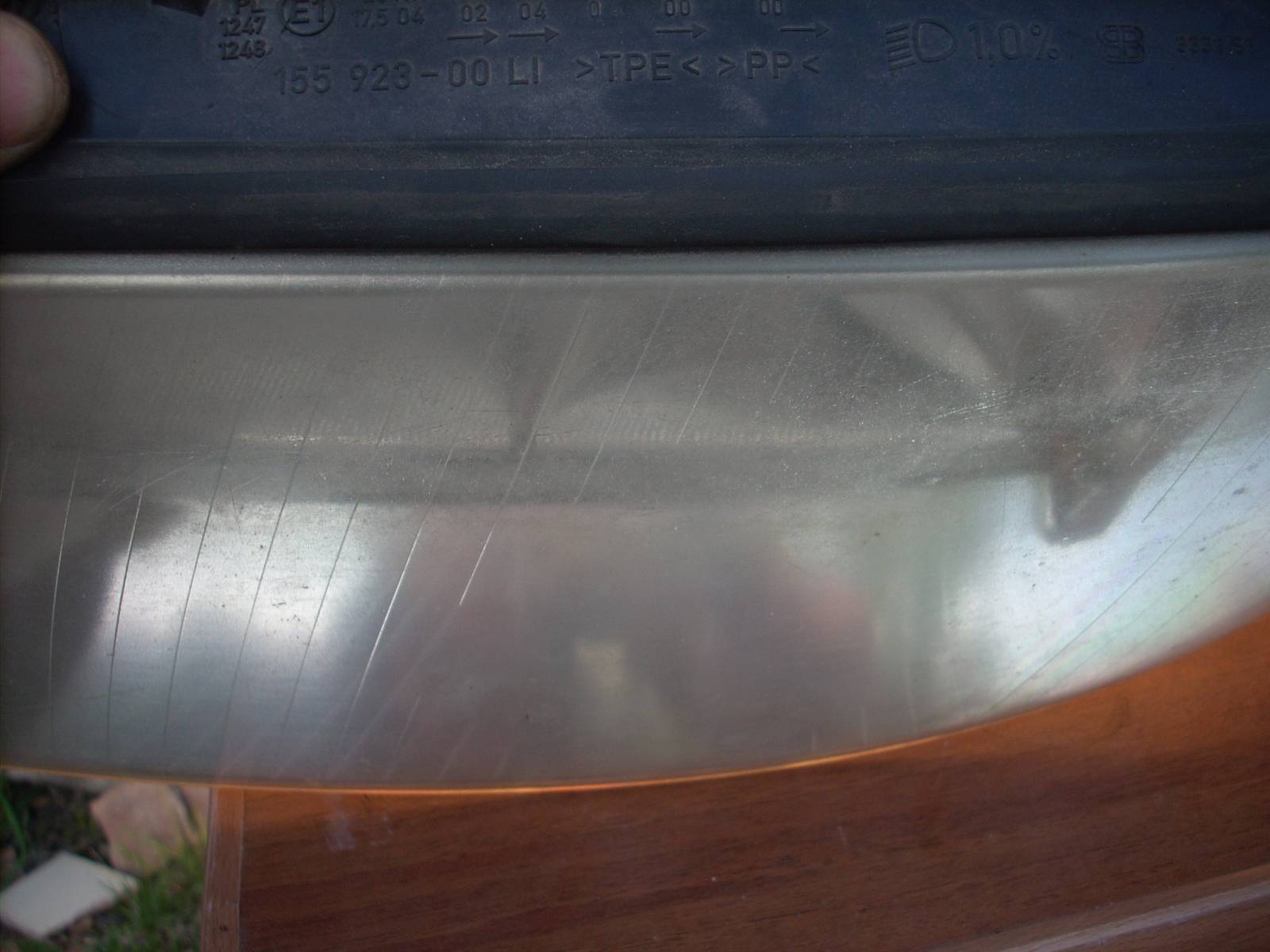

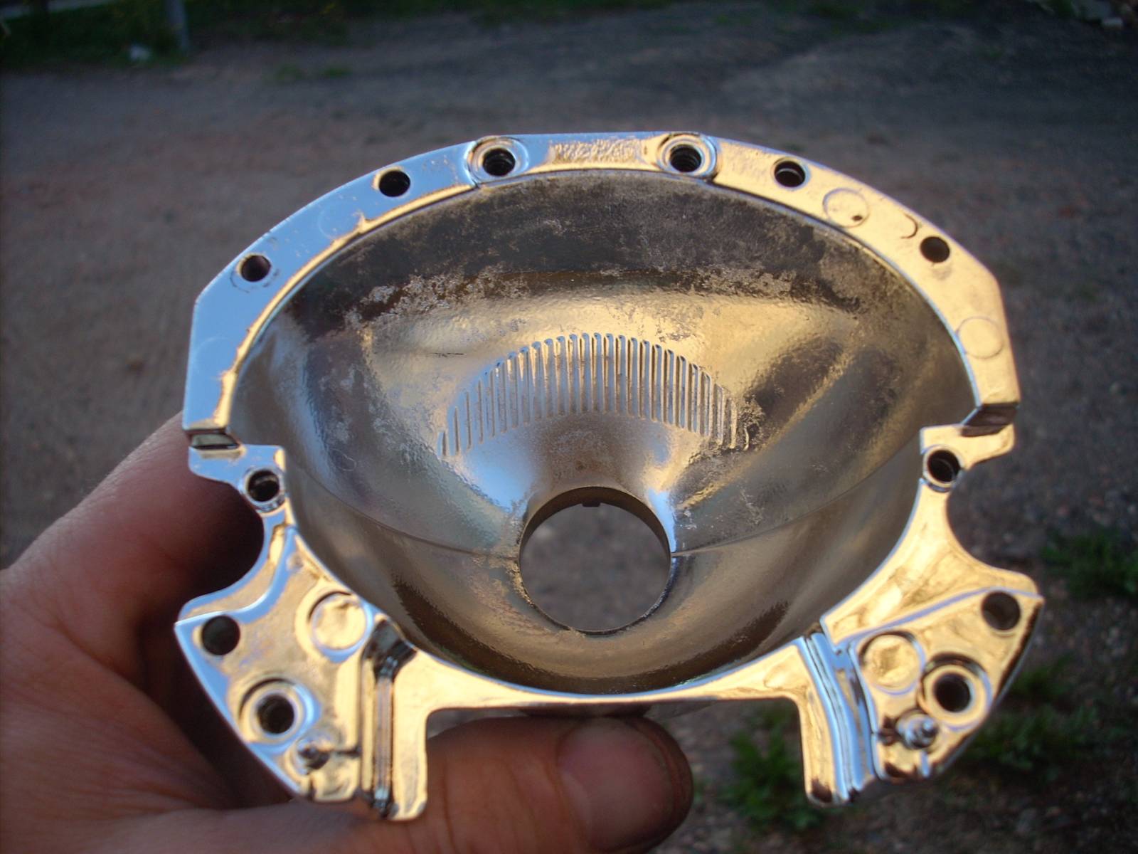

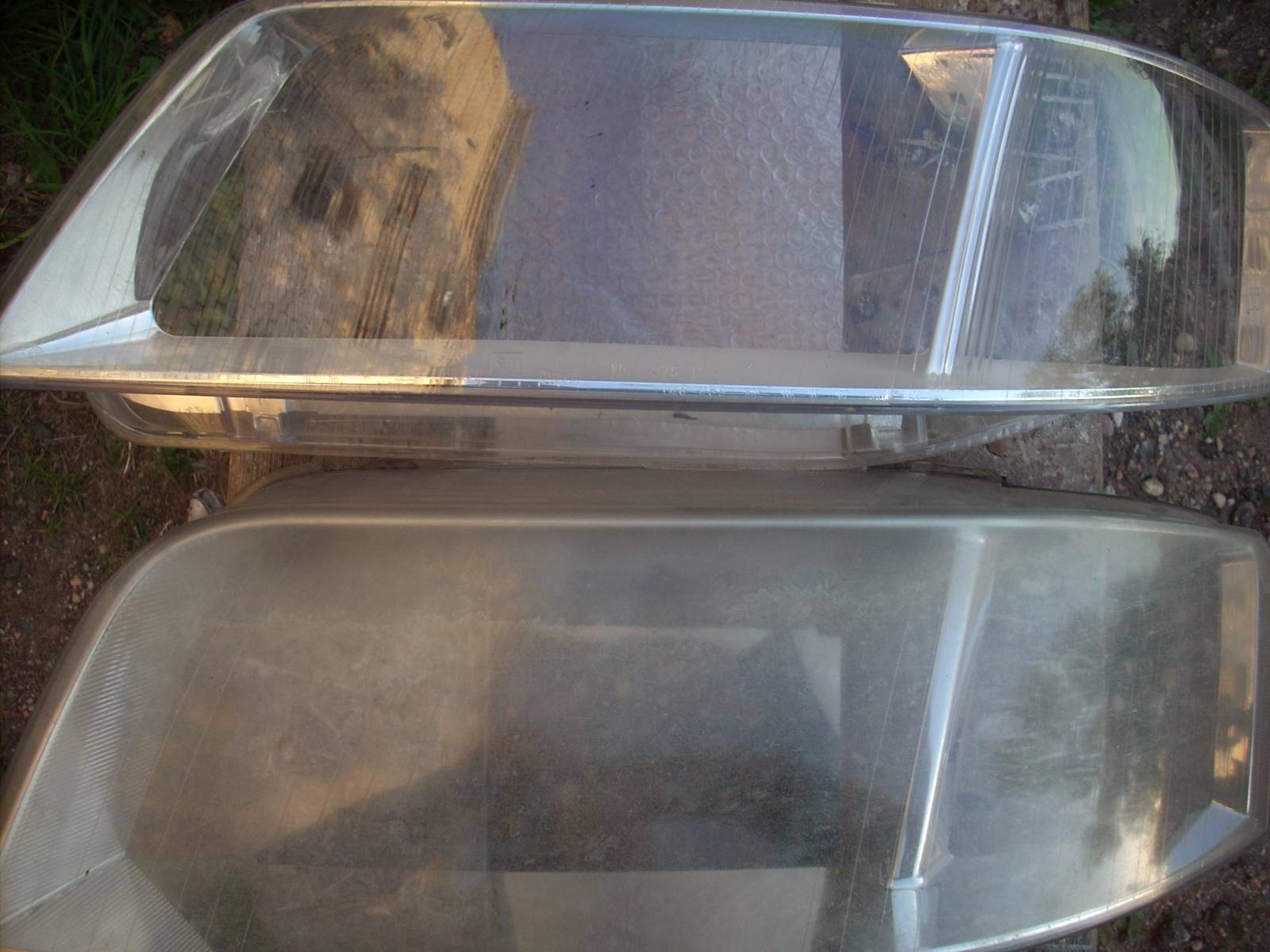

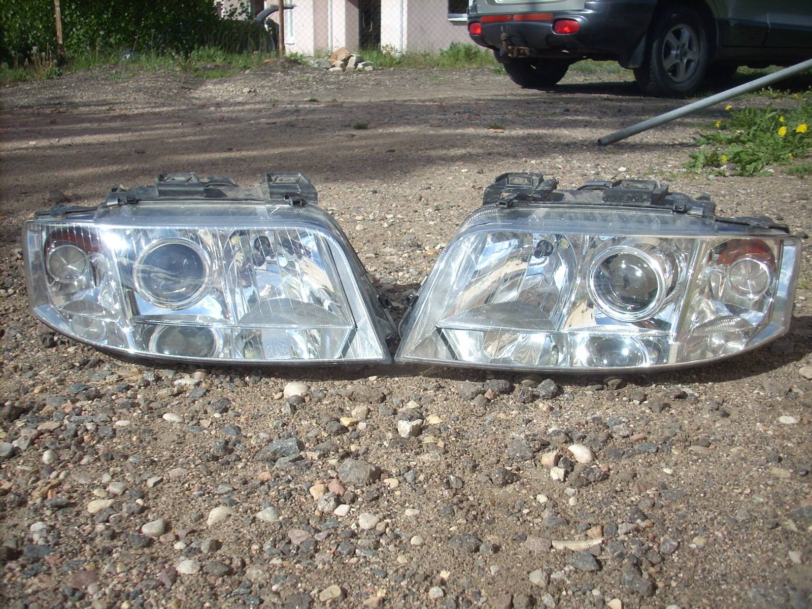

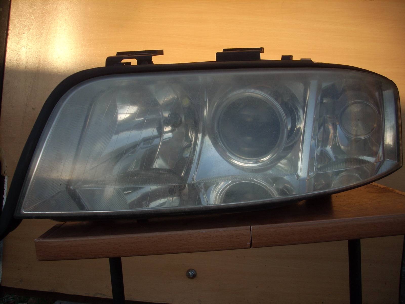

Очередной "клубень" изъявил желание восстанавливать фары от А6С5 би-ксенон.
Я всячески склонял его к мысли о новых галогенных фарах ,но у меня не получилось. :pardon:
Смотрим.
Свет в фарах практически отсутствовал. В том числе и из-за древних лампочек.
Стекло пойдёт в глубокую полировку.
Для сравнения с почти новым стеклом.
К теме о контрасте.
Опять же смотрим контраст.

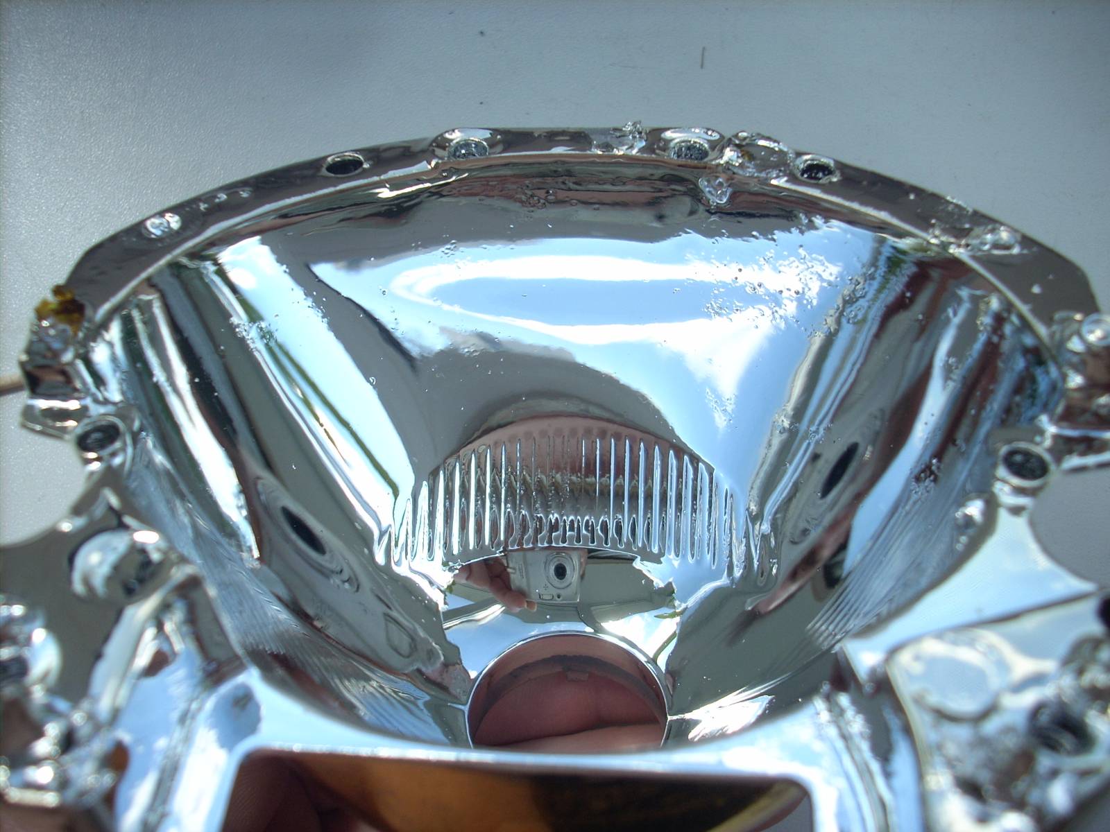

Отражатель.
Так лучше видно.

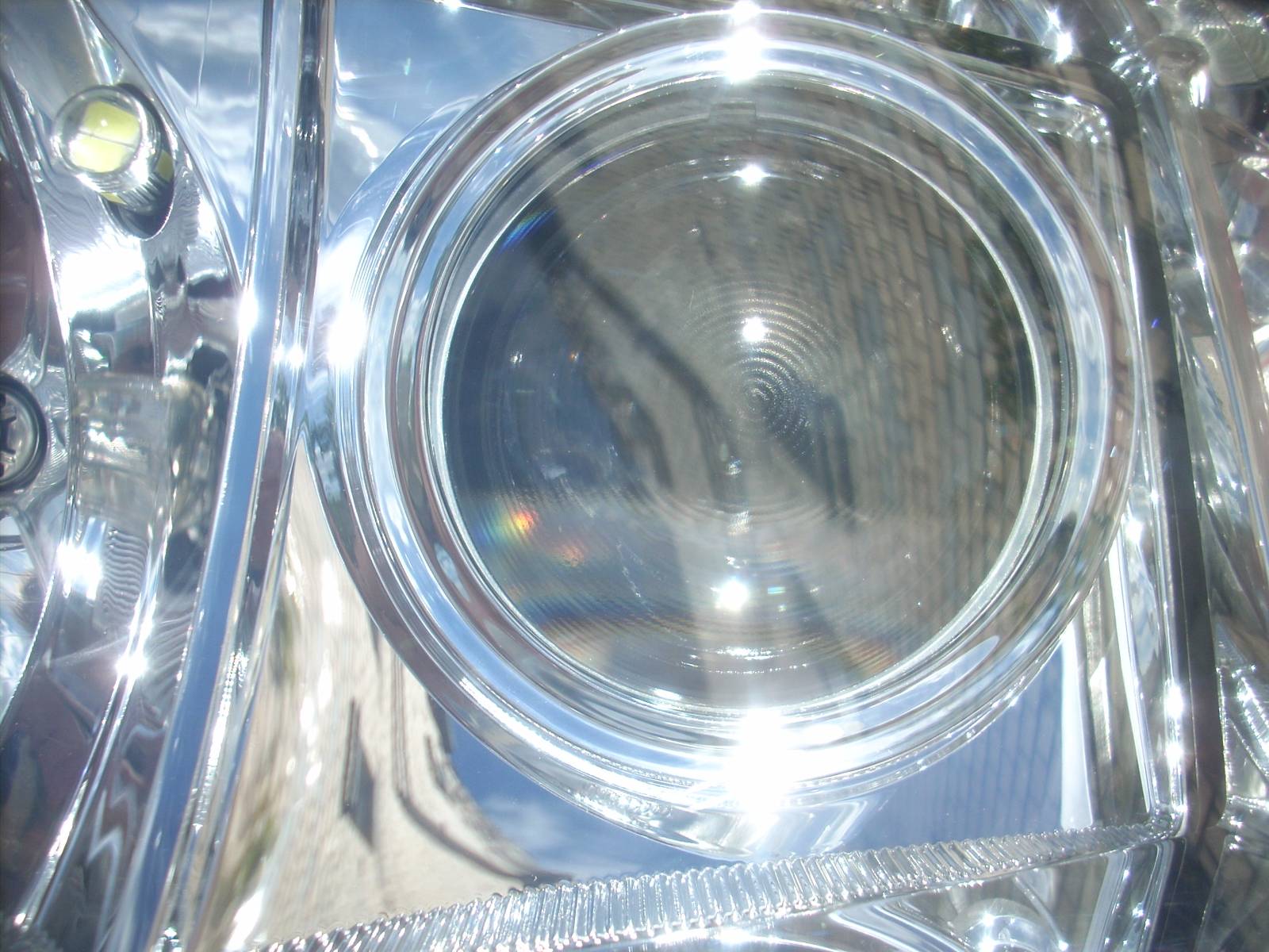

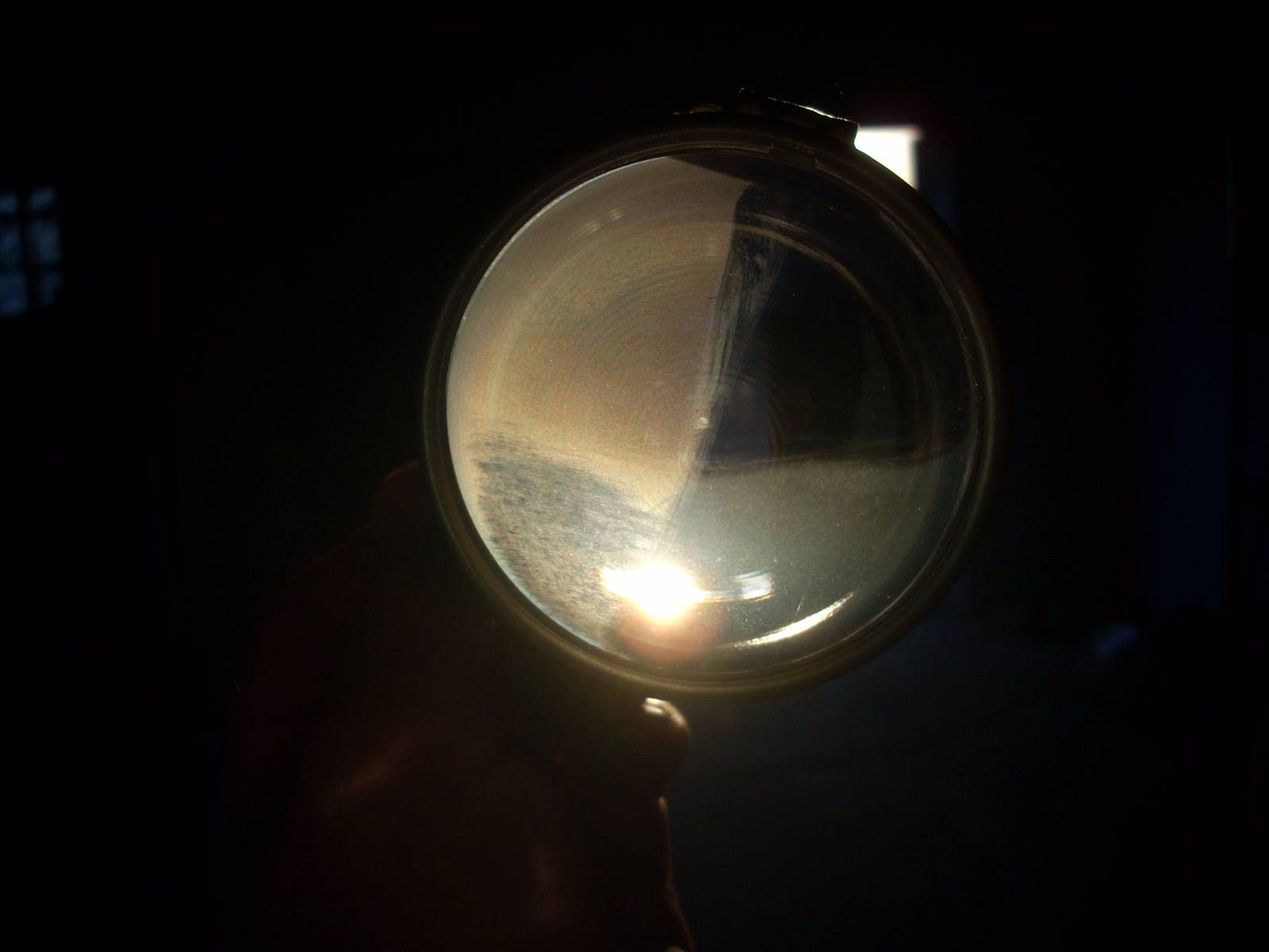

Ну и как же без копчёной линзы.

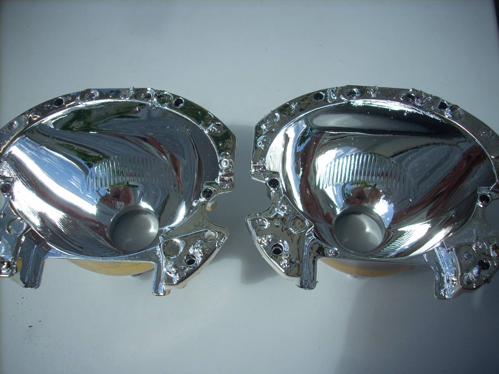

Отражатели поедут в напыление.
Сообщение Alexander » 19 май 2017, 21:39
stolyk, :good:
Состояние моих фар на фото ещё ужаснее чем в живую :stars:

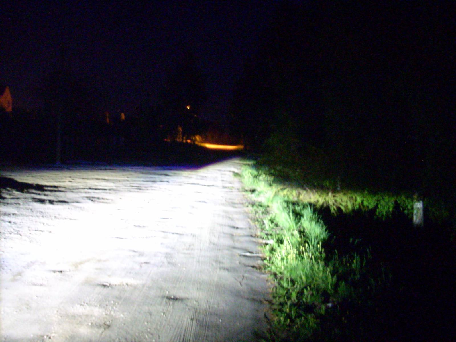

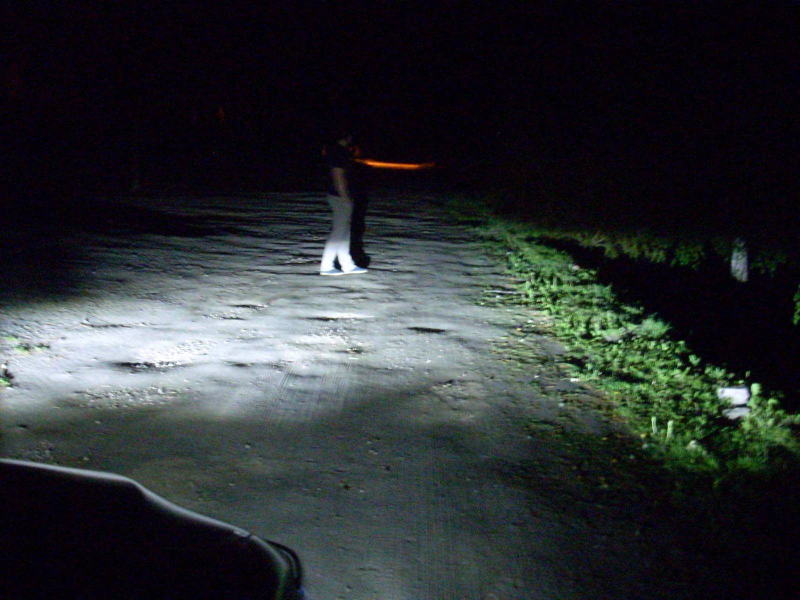

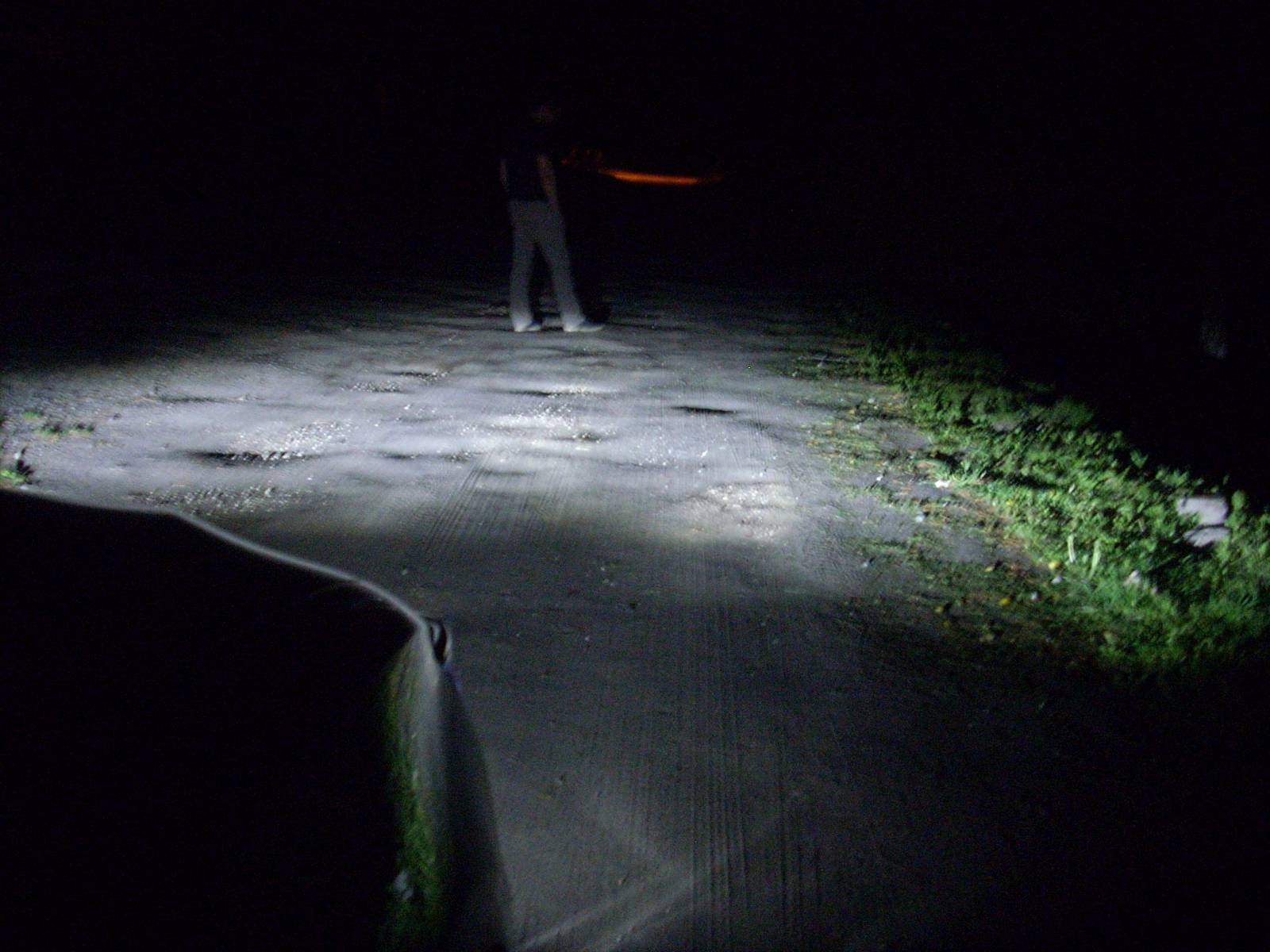

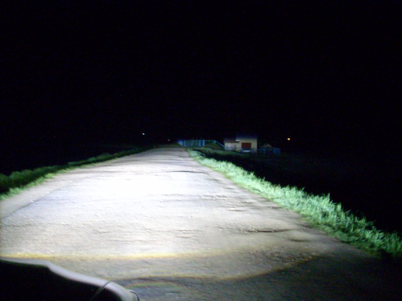

В процессе настройки основного светодиодного света на Тойоте Кемри совсем без внимания остались светодиодные противотуманные фары.
Если кто помнит, ещё совсем недавно я писал про новенькую БМВ , у которой светодиодные ПТФ светили 4-5 метров , т.е. тупо под себя.
С Тойотой Кемри ситуация оказалась не на много лучше.
Фокусное расстояние оказалось всего 5 метров. А общая светотеневая граница по конечной рассеянной фазе составила 9-10 метров. Светодиодные ПТФ имеют свойство задавать чёткие границы контура СТГ.
Я растянул фокусную границу СТГ на 30 метров , ну и в результате полная граница СТГ составила примерно 70 метров.
Данное фото не в полной мере отражает реальную картинку света от светодиодных ПТФ на Кемри. Для получения полноценных ощущений от разницы заводских установок ПТФ и моих, мы проехали ночью 10 км по основному "регулировочному маршруту" на одних только противотуманных фарах. Через 5 минут произошло привыкание и практически не чувствовалось дискомфорта из-за отсутствия основного света фар. Стоит ли напоминать о том , что свет был тщательно проверен на предмет заслепления встречного транспорта.
Тоже место , только ещё добавили ближний свет фар. Кстати, сила света от светодиодных основных фар такая , что галогенный дальний свет не перекрывает и не растворяет СТГ от ближнего света.
Стоит ли теперь говорить - появился новый образцово- показательный свет , на который нужно равняться и с которого можно брать пример.

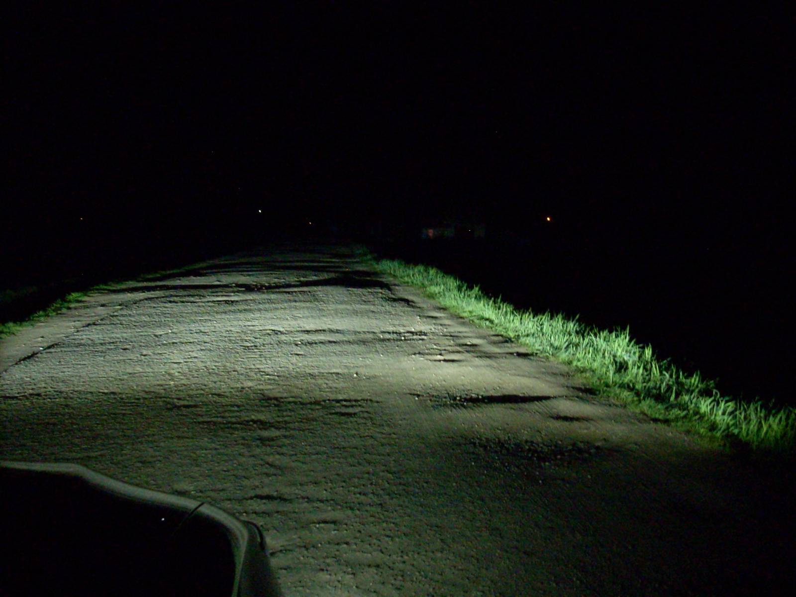

Вчера на регулировке света фар на 10-ти летней Тойоте Кемри случилось чудо.
Парнишка, устав ездить ночью без света, специально приехал из Гродно на ночную регулировку фар.
Как всем известно , у Тойот свет очень плох и без замены отражателей там редко что можно сделать.
Но в данном конкретном случае оказалось достаточным заменить в галогенном линзованном модуле
лампочки на "найт брекер", немного кое- где поправить и аппарат выдал нереальный для Тойот свет.
Я предварительно проверил состояние отражателей - идеальное зеркало. Входные регулировки были
как обычно мёртвые , хотя машина недавно прошла ТО.
Даже на фоне совершенно новой светодиодной Тойоты свет этой выглядит очень достойно.
Чтобы было понятно все тем , кто совсем недавно набрёл на эту тему, я сравниваю свет с лучшими образцами, т.е.
с "эталонами" , а не как многие - со своим "печальным опытом".
Даже больше скажу , вот эта Тойота с моими регулировками и "найт брекерами" легко утрёт нос новой светодиодной
Тойоте с салона с заводскими настройками. :pardon:

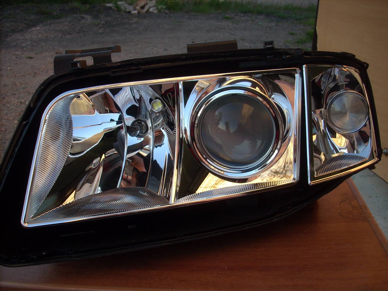

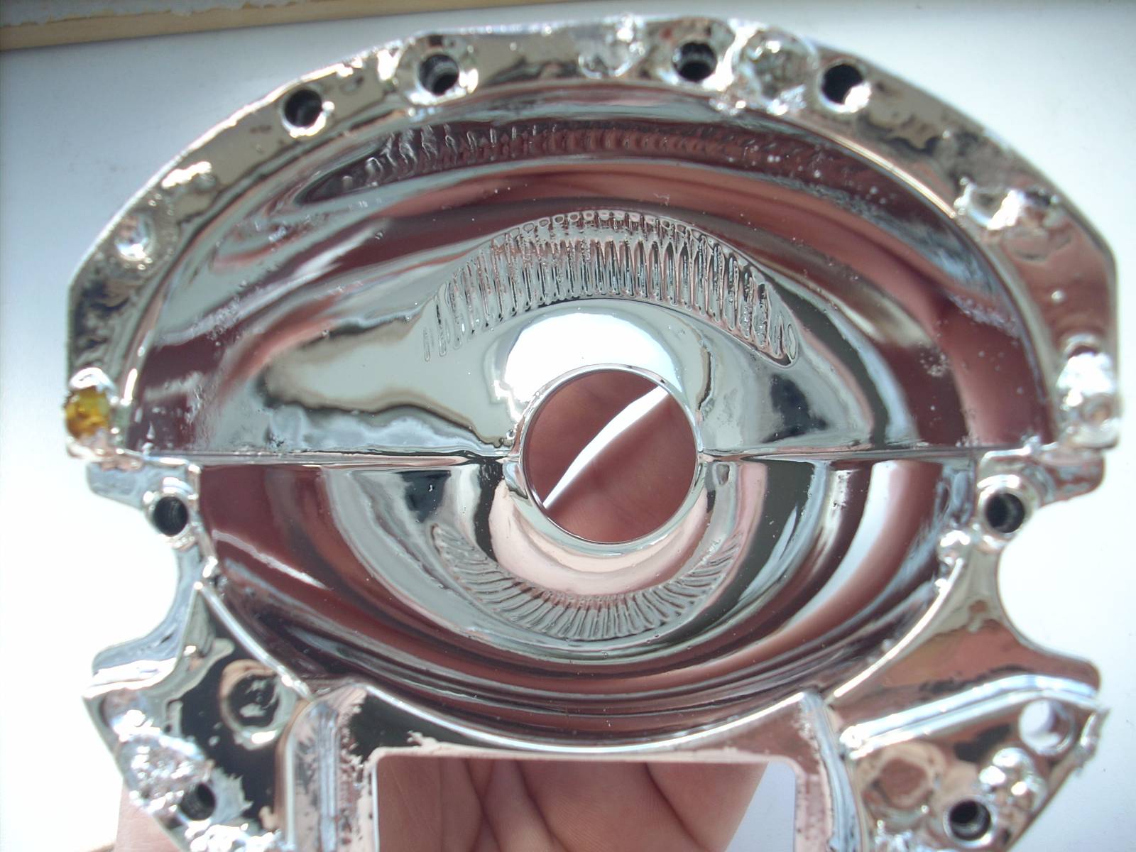

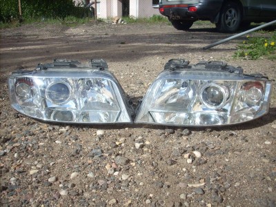

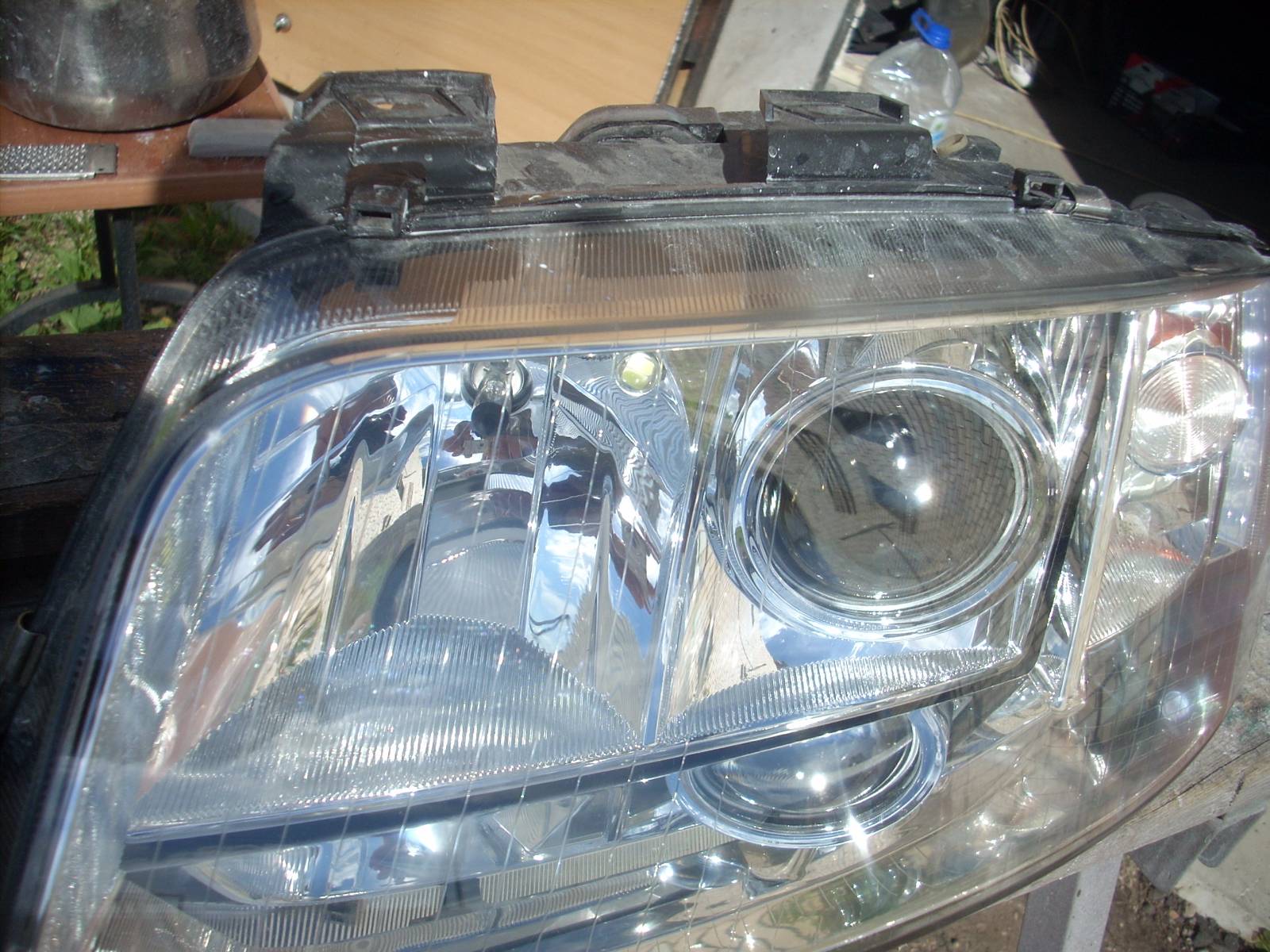

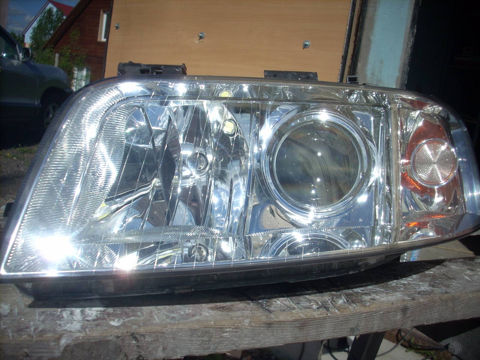

Сообщение stolyk » 25 май 2017, 12:28
Alexander, забрал отражатели.
Сейчас пойду заниматься фарами.
Так было до напыления.
Отправлено спустя 8 часа 35 минуты 43 секунды:
Ну и наконец сами фары.
Отправлено спустя 17 минуты 21 секунды:
Ну и напомню как было.

Входной свет оказался и коротким и кривым - 25 метров СТГ от левой фары и 12 метров от правой.
После настройки свет значительно улучшился , но очень сильно был далёк от идеала. :facepalm:
Ещё раз напомню - фары оригинальные , новые. Лампы хоть и стандартные ксеноновые, но тоже новые.
Выходная оценка света в районе 7- 7,5 баллов.
Для исправления ситуации в будущем рекомендованы "найт брекеры" и "замут" с противотуманками.
Сообщение stolyk » 27 май 2017, 10:36
Вчера вечером установили восстановленные фары на машину Alexander и выжали из них очень хороший свет - 10 баллов. :good:
Осталось только убедить новоиспечённого обладателя шикарного света приехать на контрольную диагностику через 6 месяцев и
12 месяцев , с тем чтобы убедиться в жизнестойкости напылённых отражателей, либо окончательно поставить крест на процессе
вакуумного напыления алюминия.
А так можно констатировать бесспорный факт того, что в настоящий момент свет на данном авто как минимум в 3 раза лучше "когдатошнего"
заводского. :yes: Если кому надо , то цифру могу обосновать. :pardon:
