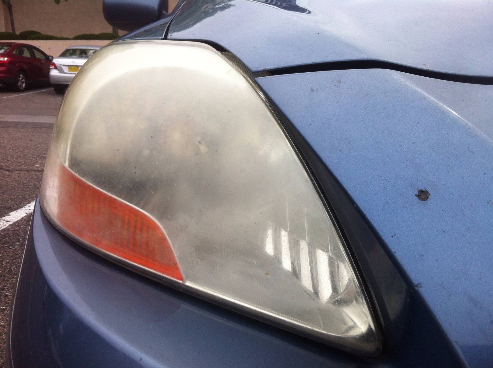

stolyk, первый этап полировки фар (наждачкой) "пилится" на сухую (без воды)?
Сообщение stolyk » 22 авг 2016, 20:32
LIS , если пилить шлифмашинкой, то на сухую . Если в ручную , то с водой . По номеру наждачки не подскажу , у америкосов наверняка "другое измерение" . :pardon:
Покажи , что портить собрался ? И дай пример по нумерации шлифшкурки.
Сообщение LIS » 22 авг 2016, 22:31
stolyk писал(а):Источник цитаты И дай пример по нумерации шлифшкурки
еще год назад взял... кажись вот это
stolyk писал(а):Источник цитаты что портить собрался
есть риск? :) на что обратить внимание чтоб не испортить? :)

LIS писал(а):Источник цитаты на что обратить внимание чтоб не испортить?
Всё пляшет от фары и её состояния . Например Аудюшная броня пилится очень тяжело , сильно забивается наждачка. У других фар свои заморочки.
Методика , представленная на видео относится к разряду бытовых. Полностью спилить глубокие царапины и сколы от камней и песка здесь вряд ли получится . Но для самостоятельной "полировки" прокатит. И при этом после полировки фара может показаться хорошо отполированной , вопрос с чем и как сравнивать . Я сравниваю с новой фарой . И в процессе полировки вращаю фару либо в свете мощного прожектора , либо в солнечном свете под разными углами . И то , что порой кажется идеальным , перестаёт таким быть после установки фары и включении света . Поэтому в твоём случае действуй чётко по инструкции .

LIS, можешь сильно не париться , чтобы испортить фару полировкой до состояния "Гатово" , нужно очень постараться.
Это я крупным зерном тру , а ты можешь на мокрую с 400 начинать. На неснятой фаре всё это достаточно неудобно , если учесть , что только работа наждачкой занимает у меня 40 минут на одной фаре . Но это если с фанатизмом .

stolyk писал(а):Источник цитаты На неснятой фаре всё это достаточно неудобно
за 5 минут снимается... буду снятую "пилить" :)
