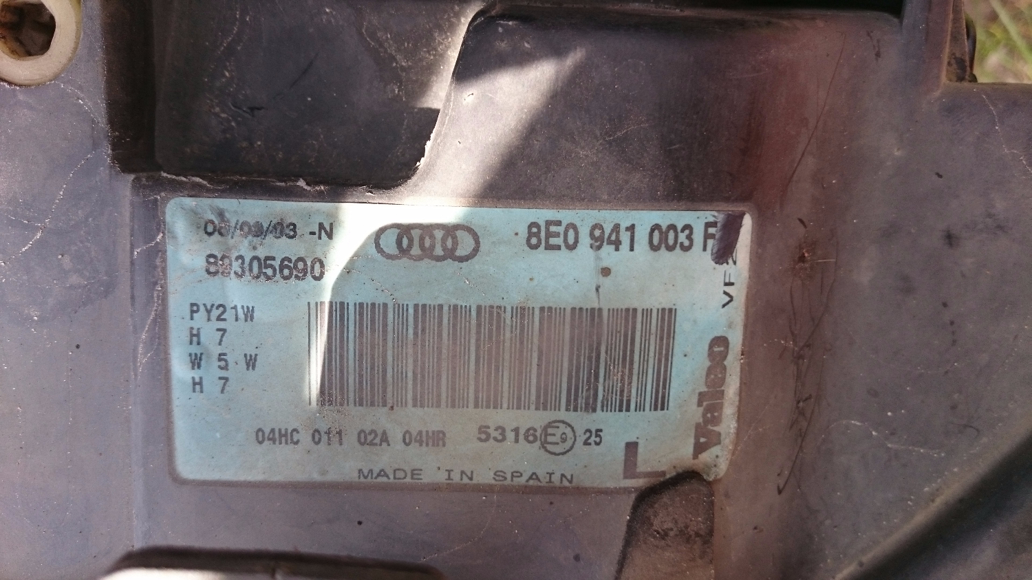

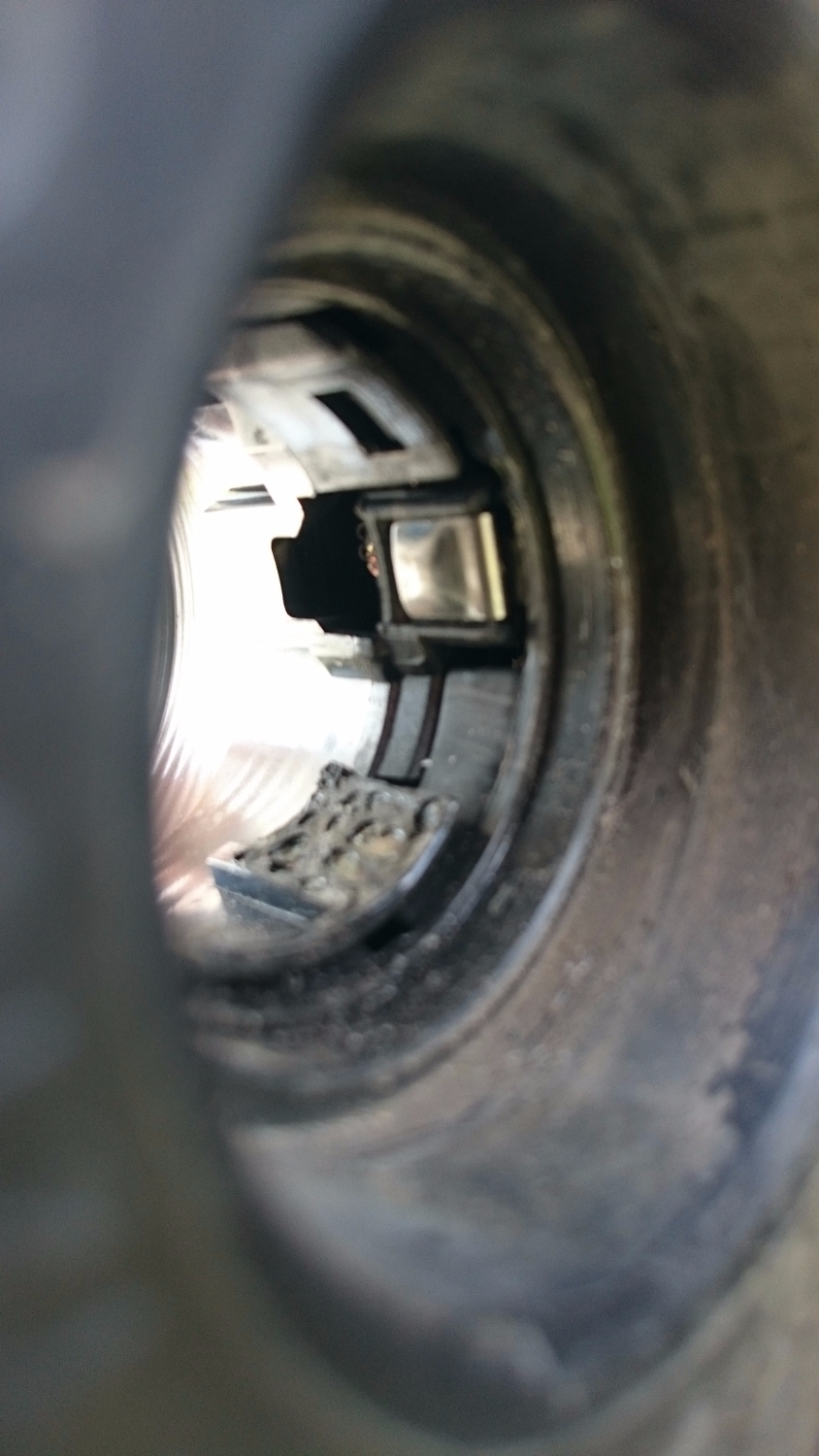

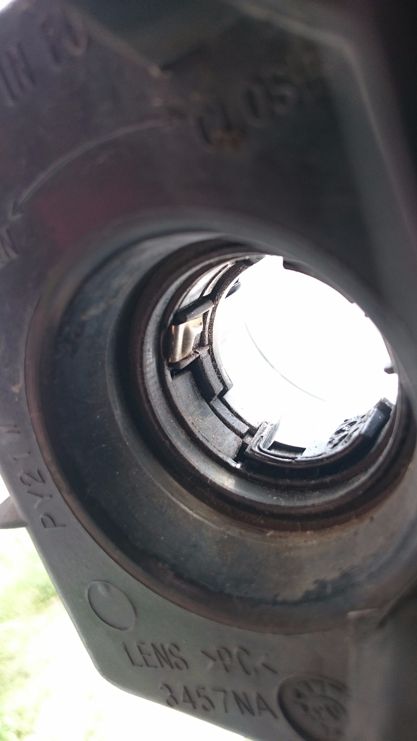

Сообщение varan » 07 июн 2016, 13:24
Подскажите может кто сталкивался с подгоранием контактов в поворотнике в передней фаре на А4B6. В передней левой фаре выгорел контакт. Фото нормального и выгоревшего контакта прилагаю. Что делать? Лампочка поворота перестала гореть. Чистил контакты ранее, но надолго не помогает, опять подгорает и как результат неработающий поворотник.
Отправлено спустя 3 минуты 14 секунды:
Подгоревший контакт
Нормальный контакт
Мрактровка фары
