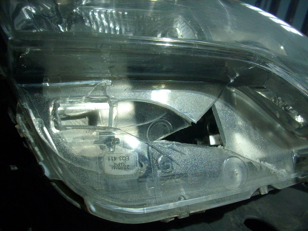

Сообщение stolyk » 19 апр 2016, 09:39
Сегодня наконец-то может быть окончательно разгадана загадка "вечного" запотевания фар на Ауди Кю 5. Отчёт будет чуть позже , но уже сейчас можно говорить о системности - на не снятых фарах уже сейчас видны трещины такие же , как и на прошлой "кюшке". А это 100% означает заводской брак. Останется разобраться только брак чего - пластика , неудачной конфигурации и проч.
Отправлено спустя 4 часа 13 минуты 8 секунды:
Только закончил "потрошить" фары . Диагноз полностью подтвердился - все трещины как под копирку. И как обычно вопросы к крышкам лампочного отсека .
Фото вечером.

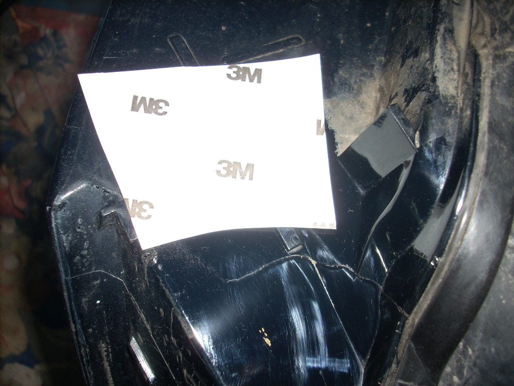

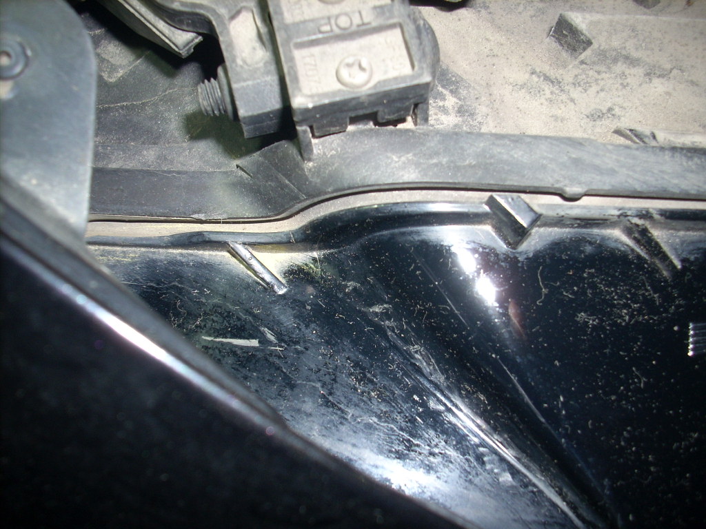

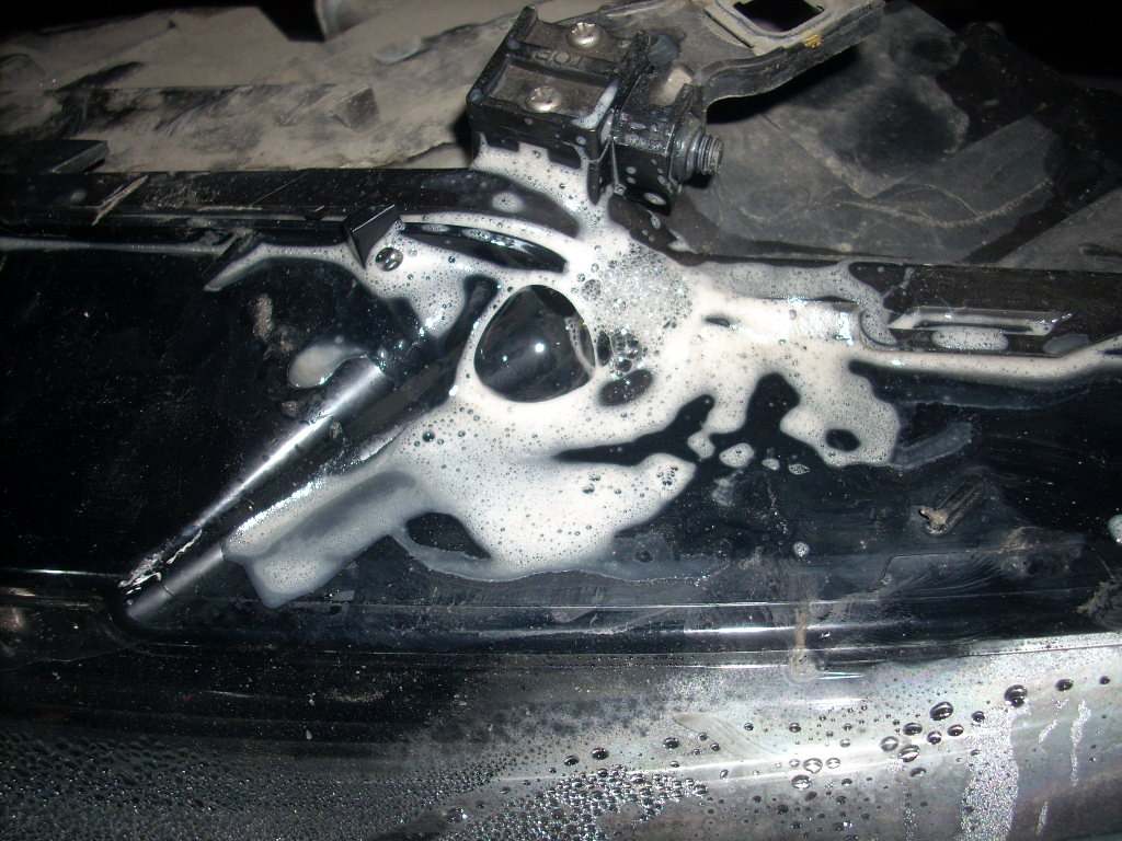

Сообщение stolyk » 19 апр 2016, 17:36

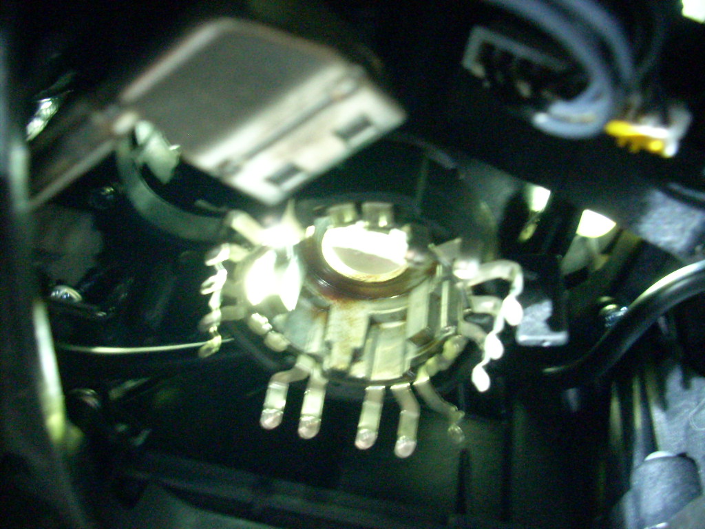

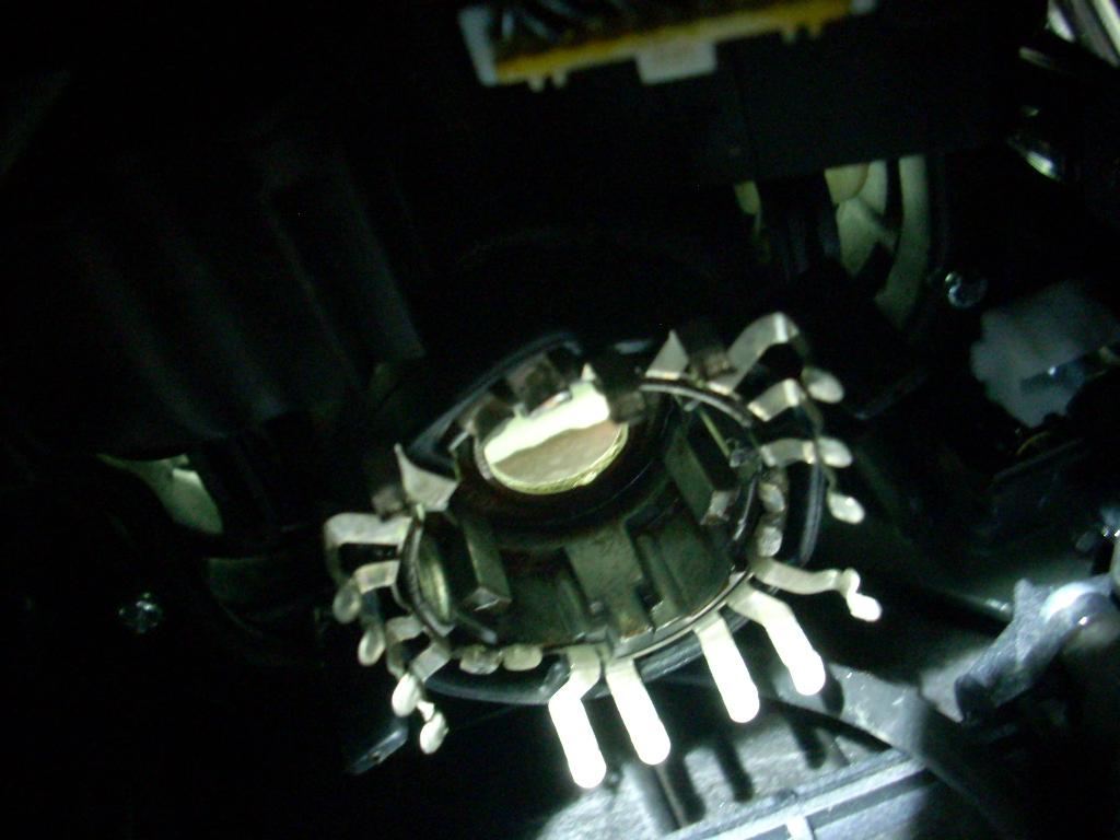

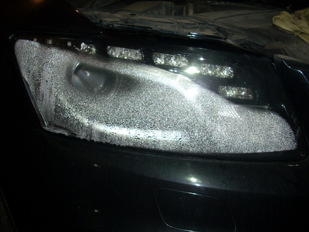

И так , надеюсь последний фотоотчёт по "кюшке". Если кому не лениво , то можете сравнить фото из прошлого отчёта. Для меня же по Кю 5 больше вопросов нет.
Правая запаренная.
Левая запаренная.
Очкарикам здесь искать нечего.
И здесь тоже.
По ходу диагностики был поставлен крест на отражателях. Кривая контрастная линия - это зона выгоревшего отражателя.
Крышки что есть , что нету.
Пружинки совсем не давят.

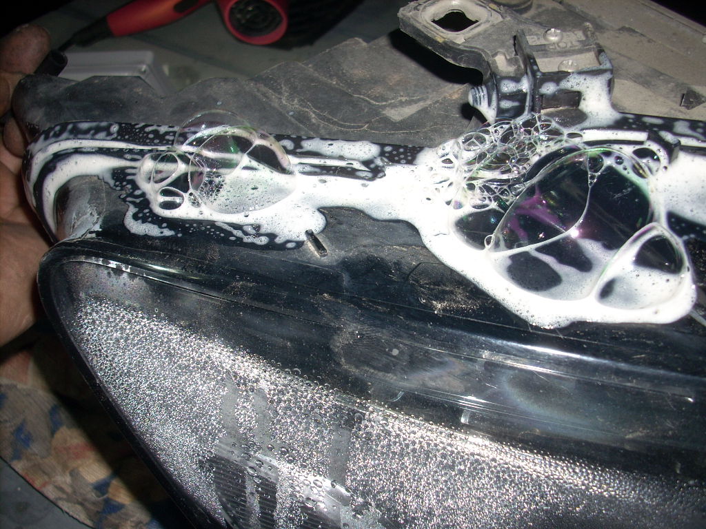

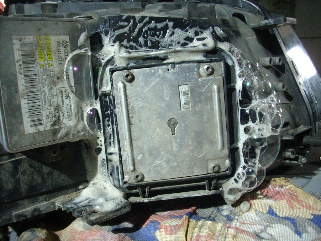

Волшебные пузырьки от правой фары.

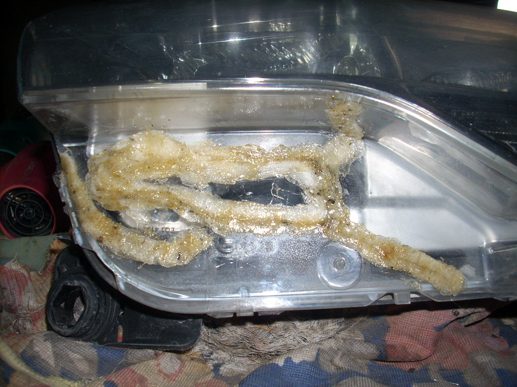

А вот снизу трещина гораздо интереснее. Сперва закрываем бронированной плёнкой , а шов забиваем герметом.
В левой фаре на верхней части стекла сразу две трещины.
Отражатель тоже в "каку".
Два фотоотчёта по Ауди Кю 5 - найдите разницу. Опыт показывает , что через какое-то время образуется новая трещина и фара опять запотеет. :facepalm:

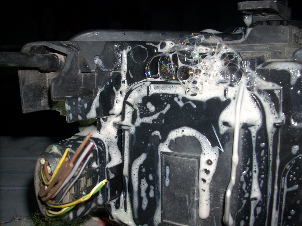

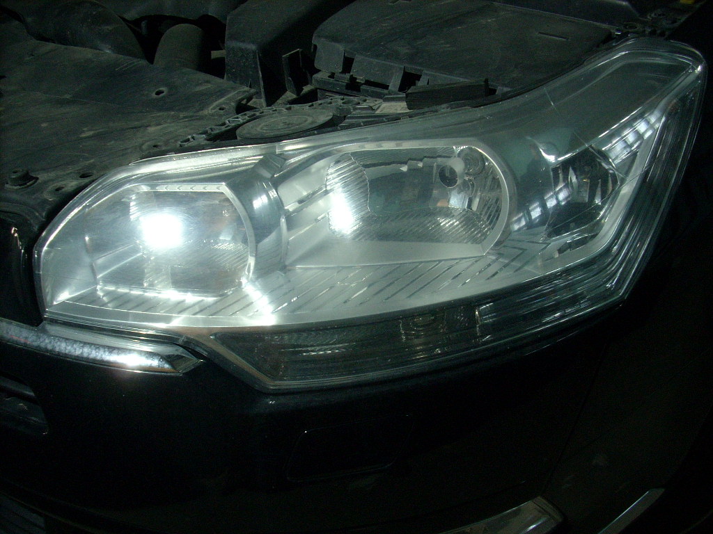

Сообщение stolyk » 22 апр 2016, 08:36

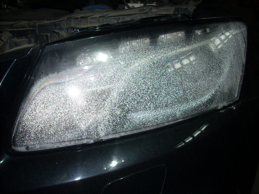

Привет от очередного "запотеванчика".
Одним из самых неприятных моментов в процессе диагностирования проблем фар является "блуждающее запотевание" - это когда фара сильно запотевает после "мокрых" дел и сама через некоторое время высыхает. Однако , как ни странно , этому явлению есть только одно объяснение - открытые полости. Это может быть и утерянная задняя крышка лампочного отсека и проломы в корпусе. Конкурс "угадайка" продолжается.

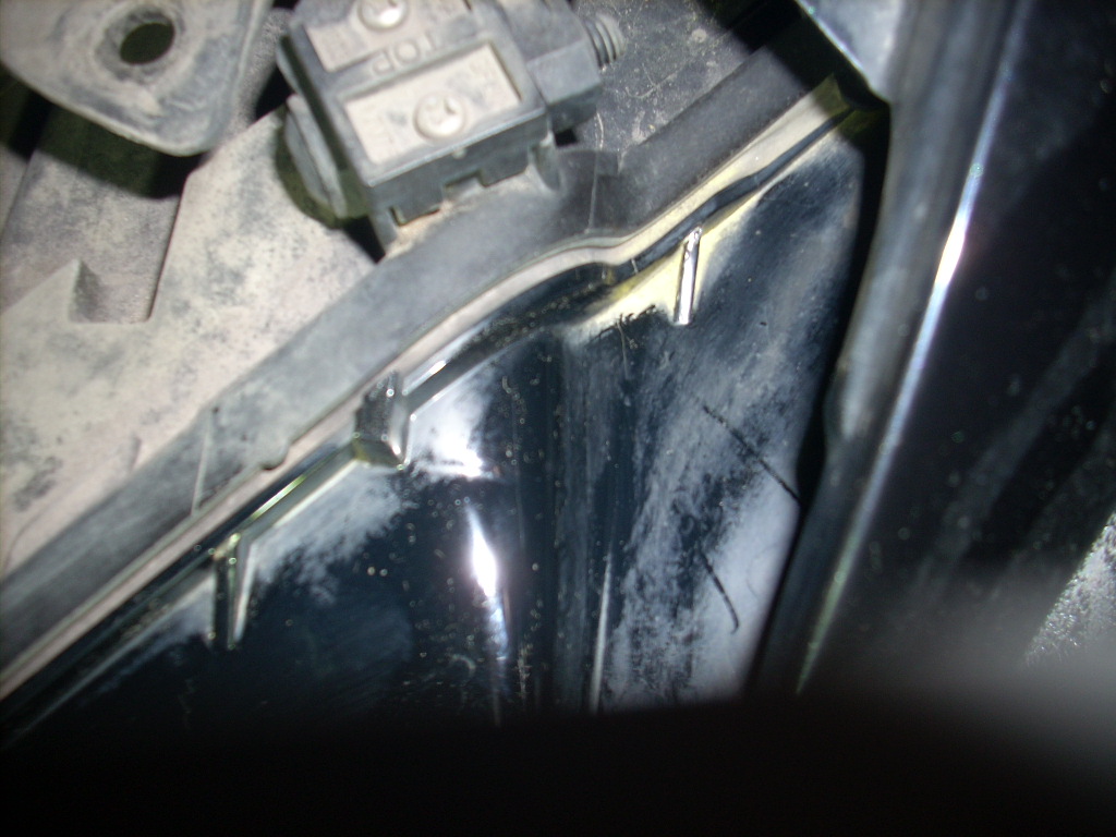

Найти проблему , глядя на эту фару весьма не просто . Давайте , напрягите свои зрительные аппараты и скажите , в чём косяк?
Сообщение Игорь » 22 апр 2016, 10:15
stolyk, либо незаметно, :-? либо мои глаза ещё не проснулись.
Сообщение stolyk » 22 апр 2016, 10:52
Игорь, пройдись по краю стекла низ слева - почти на самом краю хрома молдинга бампера.
Сообщение Игорь » 22 апр 2016, 11:06
stolyk, следы типа словно там ржавая вода отстоялась?
Сообщение stolyk » 22 апр 2016, 11:32
Игорь писал(а):Источник цитаты словно там ржавая вода отстоялась
Не буду мучить.
Фара была восстановлена в одной из "серьёзных" мастерских. Все крепления были сварены специальным инструментом , а не как я лошара - паяльником. Но дырочку они не заметили.
Заварил всё намертво и дополнительно замазал герметом.
Если теперь посмотреть куда расходятся трещины , станет понятно на какой практически незаметный скол я намекал.
