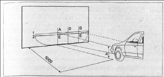

Подготовка:
Регулировка:
Рис. 1

Паша писал(а):Направление световых пучков фар должно быть таким, чтобы дорога была хорошо освещена, а водителей встречного транспорта не ослеплял ближний свет.
Как же произвести регулировку самому и самое главное правильно? :?
Подготовка:
Регулировка:
Всё вами описанное было придумано более 50 лет назад. За это время изменились лампочки, фары,дороги,скорости и проч.
Настроив фары по данной методе , можно гарантировать только прохождение техосмотра.Получить качественную картинку света на асфальте вы не сможете.
Не учтены следующие переменные, которые очень важны.
1. потускневший отражатель -влияет на формирование пучка
2. уставшая линза - влияет на преломление и формирование пучка
3. уставшие лампочки, теряющие по 15 проц. в год. В современных закачан другой газ, который помогает создать прожекторный луч.
4. регулировка вправо-лево на стене практически не заметна и поэтому фокусы вывести не возможно.
В общем не буду выносить мозг -приедете и сами всё увидете
