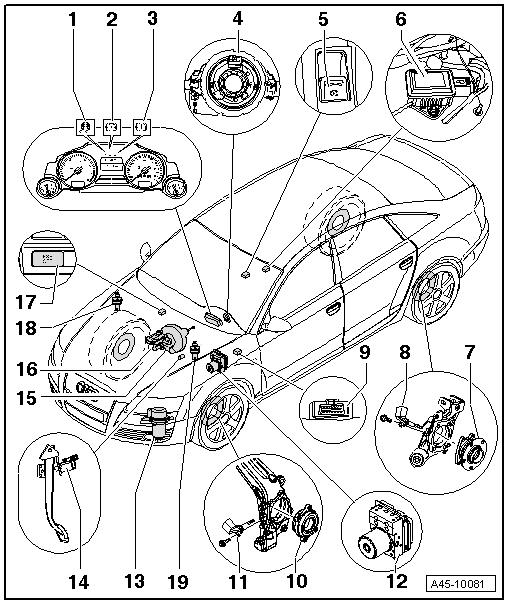

- Сообщений: 19176
ESP fault
dima7787 писал(а):Источник цитаты 00493 - Блок датчиков ESP(G419)
008 - Недостоверный сигнал
Смотрим сразу ТУТ информацию по ошибке: возможные причины и варианты решения.
Первое что видим в решении - провести адаптацию G85. Менять пока ничего не нужно. Пробовали?
dima7787 писал(а):Источник цитаты Кто подскажет где он стоит и какой у него номер оригинальной запчасти
На рисунке №6:
Датчик ESP G419 находится со стороны водителя на центральном туннеле под обшивкой между сидением и подлокотником. Вот Вам документ как до него добраться:
Ну и оригинальный номер детали для Вашего авто - VAG 6Q0 907 637 A. Стоимость около $500
