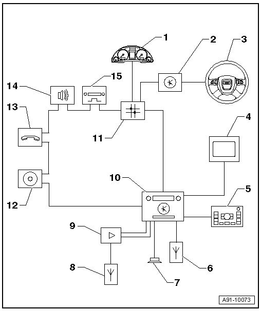

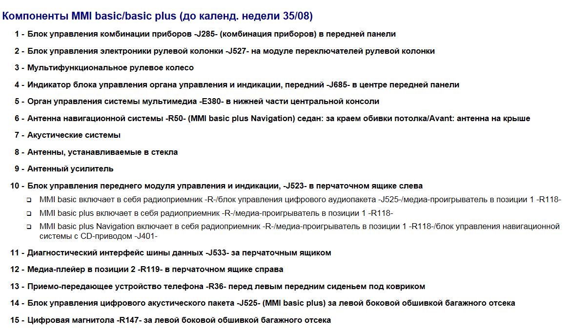

может ли кто-то подсказать из знающих по системе MMI - где находится блок 0E Media 1 в машине и блок 56 Radio (Магнитола) ?

Получается, что 0E Media 1, 56 Radio и 37 Navi это все в одном блоке Navigation, в принципе как я и думал...
Теперь нужно пробовать оптику закольцевать из этого блока...

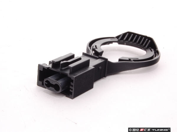

Для этого есть оригинальный адаптер:
VAG 4E0973802

я в курсе, но быстро купить его не получится, да и смысл, если такая неисправность раз в 5 лет приезжает...
а если фишку разобрать и друг в друга просто провода направить - то самое ж будет ?
вопрос что дальше, что должна показать диагностика оптики ? и оживет ли звук ? по-моему, если этот блок отключить, то вообще ничего работать не будет... походу 10 блок (нави) под замену...

sebbat писал(а):Источник цитаты Получается, что 0E Media 1, 56 Radio и 37 Navi это все в одном блоке Navigation, в принципе как я и думал...
Думаю отбросить именно этот блок не получится (закольцевать оптику мимо блока). Он центральный - на нем все завязано.

Media 1 - обычно СД-чейнджер (в бардачке), Radio - блок радио в багажнике справа (MMI High). Если урезанный, то всё в бардачке.

Media 1 судя по доке в перчаточном ящике слева, а справа (чейнджер) медиа 2
