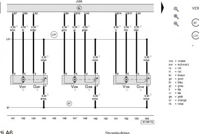

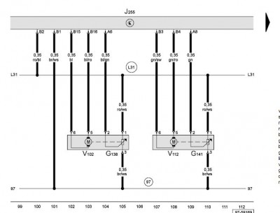

Здравствуйте. С наступающим! Скиньте схему, где видно как к блоку климата J255 подключаются датчик загрязнения воздуха G238 и потенциометры G140, G330, G388. Заранее спасибо!

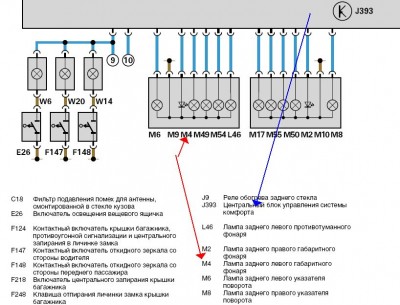

Несколько месяцев назад я обратился в ауди центр с тем, что горел желтый сигнал лампочки.
В заднем правом фонаре пропадал габаритный свет. Мне заменили всю плату заднего фонаря. Проблема исчезла. Но по приезду в Анапу, спустя час, появился вновь этот сигнал желтой лампочки, - появилась новая для авто (ауди 6) проблема.
При включении зажигания левый поворотник работает правильно от 1-3 минут. Затем реле переходит в режим ускоренной работы. Задний левый поворотник отключается!!, в то время как передний левый поворотник работает в ускоренном режиме.
В это время, при нажатие на аварийную треугольную кнопку, также не работает задний поворотник слева. С правой стороны все в порядке.
При включении зажигания первое время 1-3 мин. аварийная кнопка работает правильно.
Странно но этой прблемы не было до устранения проблемы с правой фарой.Езжу без заднего поворотника.Да, лампу проблемного поворотника заменил на новую. Смена аварийной кнопки на новую не дало результата.
Не могу найти причину

Сообщение DIA » 05 янв 2019, 20:45
То что там наворотили не поддается никакому здравому смыслу как и вся электрика в этом......, ясно одно что других нет и будем проглатывать что дают мархетологи. Им видите ли не хватило место как у всех авто в бортнесе для задних фар и они эту кухню воткнули в блок комфорта сэкономив пару метров провода зато туда поставили в комфорт интелектуальные ключи стоимость самолета десять раз авто проводом обмотать можно было бы даже обсуждать не хочется этот идиотизм. Вам поможет для понимания SSP326 Удачи. http://www.audi-club.ru/threads/ssp-a6-2005.446692/

dzonisiti писал(а):Источник цитаты Не понял, где искать поломку? В предохранителях или в электронике..
Я бы начал с контактов от эбу до лампочки поворота или на борот и правильней от лампочки до эбу.. Поворот задний не работает ведь. Не помогло замена эбу J393 но надо учесть он с защитой компонентов.

Сегодня разобрал фонарь. Действительно окислилась клемма и пин массы. Почистил, обработал, - все заработало. :crazy_NG:

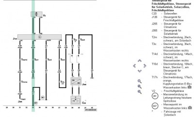

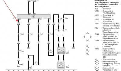

День добрый!Скиньте схему подключения блока управления мотором печки!Интересует куда идёт нога А6 блок J126!Машина ауди А6 С6

Ауди А6 С6 2007 2.4 бензин!Не запускается вентилятор печки!Без схемы мозг завис))Совсем забыл)Ошибка в климате "неисправность лин шины"

audiovaleriy писал(а):Источник цитаты )Совсем забыл)Ошибка в климате "неисправность лин шины"
Это :!: . схема ваша, я бы держал курс на А1 это провод связи между климатом и вентилятором, А6 это солнечная батарея если у вас есть :???:
Отправлено спустя 9 минуты 23 секунды:
Может пригодится. G395 может кирдык может проводка, стоит он там где соли грязи итд итп.

Ребята починилось))Перетёрся провод на датчик давления фреона!Всё заработало!Спасибо

audiovaleriy писал(а):Источник цитаты Перетёрся провод на датчик давления фреона!
Когда на схему взглянул и вы дали больше информацию по ошибке то видно что линия заходит и на датчик давления G395 там проводка рождена переламывается коротить провод и добавил его в картинки.
