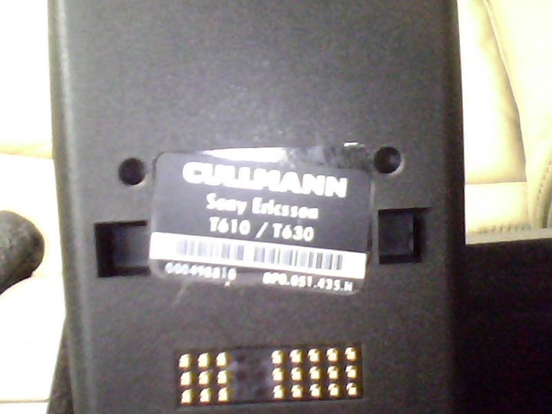

harley
Сообщений: 623
VIN: WAUZZZ4F36N036029
Сообщение harley » 09 фев 2012, 18:21
на обратной стороне
Kikos
Сообщений: 1046
Сообщение Kikos » 10 фев 2012, 11:03
Ещё бывает к модели адаптера указывают, что нормально работает начиная с такой-то версии прошивки телефона.
harley
Сообщений: 623
Сообщение harley » 12 фев 2012, 00:56
Kikos, прошивка поновее указанной
обновлю мми (как потеплеет) и, если не поможет-откачу прошивку телефона
