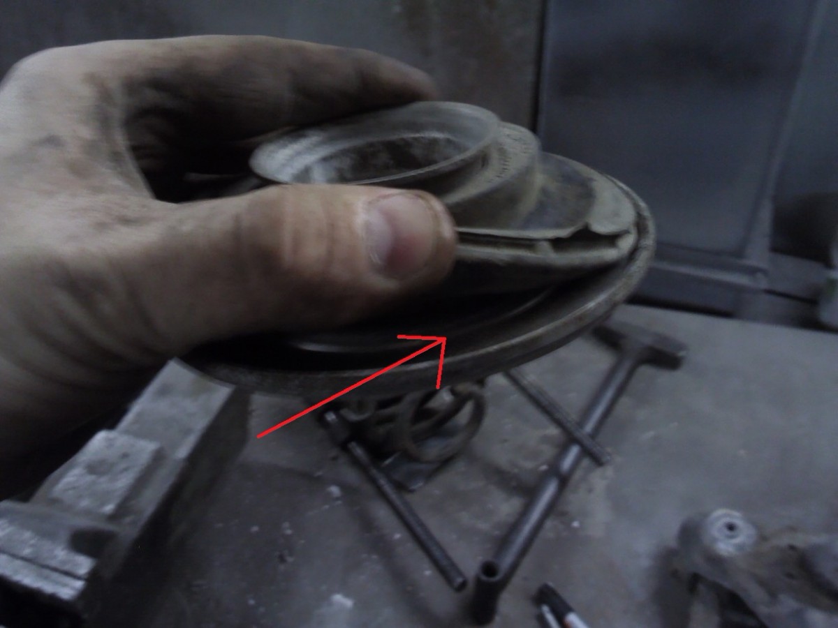

Привет всем . Надоело шкрябать задними брызгавиками !!! Поехал к знакомому мастеру который предложил поднять за счет смены проставки (заводская резиновая примерно 10мм меняет на 40 мм тоже резиновая )между кузовом и пружиной вроде как он возит из Москвы они ставятся на С5 . Есть и перед и зад , Я хочу поднять только зад в перед лезть не хочу и то чтоб он был поднят не сильно высоко а был примерно как перед. Вот думаю 30мм это не много ? Может кто подскажет? может кто это проходил ?

chirun писал(а):Насчет А4 В8 не нашел информацию подходят ли эти проставки. Подскажите кто знает.
Нет, не подходят, в b8 лечится заменой верхней опоры пружины и только если у вас спорт подвеска.

Посмотрел по каталогу, максимальная высота опоры пружины 13мм. Подвеска у меня спортивная 1ВЕ, какие у меня сейчас стоят опоры?

pestic писал(а):Ребята ответьте на вопрос: как может клиренс стать больше почти на 3см если VAG-овская проставка 12 мм толщиной???
Добавлено спустя 10 секунд:
Потому что получается рычаг - это физика.
