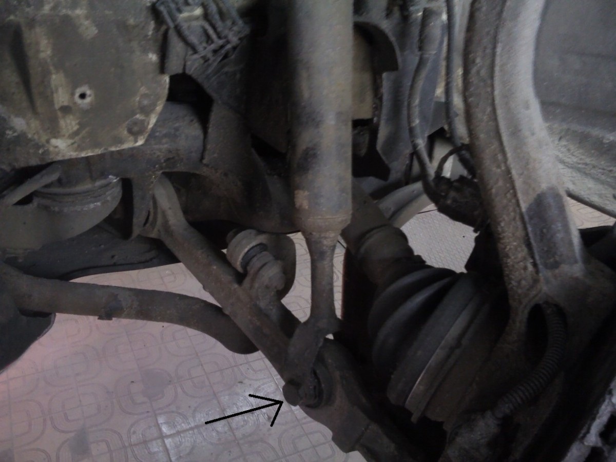

Недавно наконец-то сделал свою переднюю часть машины выше.
Начну с того что она была очень низкой. Часто цеплял полицейские, про бордюры вообще молчу. Решил начать с замены пружин и аммо. Думал что пружины просто просели от времени.
Заказал я значит пружины и мортеры по своему вину, поставил а машина выше не стала. Очень огорчился :wall: Спустя пол года решил поставить пружины от 2.5 мотора и ура машина поднялась! С начала взял пружины Monroe (номер не помню) с толщиной витка 13мм (по каталогу). Пружины от 2.5 взял Kayb RA3774 c толщиной витка 14.25мм (по каталогу). Сняв пружины размеры подтвердились замером штангенциркулем. Жаль нормально не сфоткал до и после. Результатом очень доволен :yahoo: Визуально +4-5 сантов.
Прилагаю небольшой отчет по замене передних пружин.
Я делал так.
Сначала освободил два верхних рычага. Проблем с ними не возникла по сколько уже делаю процедуру не в первый раз. В прошлый раз с одной стороной промучился, пришлось греть. Потом поменял болты все смазал и теперь выходят на раз.
Потом освободил аммо (один болт на фото). Тут тоже проблем не было.
Потом под капотом откручиваем три болта и вынимаем стойку.
А вот и сама стойка. Главное не проворонить отношение вилки аммо к верхним рычагам. Откручиваем две гайки сверху и снимаем площадку с рычагами.
Потом специальными струбцинами сжимаем пружину, откручиваем гаку и стойка разобрана можно заменит пружину и аммо. Попутно можно заменить опоры пружин и подушку под площадку с рычагами.
Еще на всякий случай я немного смазал под опорами пружин. Чтоб можно было провернуть если не совпадет.
Собираем все в обратной последовательности не забывая смазывать болты.
Вот как-то так.
Сообщение Stalker » 24 окт 2013, 12:44
ИМХО,результат по высоте достигнут это конечно хорошо, но по логике пружины для моторов 1,9 и 2,5 должны быть разные как минимум по жёсткости ( массы моторов и соответственно автомобилей разные), хотя может это и не критично
а что отчёт проделан это :plusviens:
buntov
Сообщений: 325
Авто: X5 3.0d
VIN: WBAFA71030LU92114
Сообщение buntov » 24 окт 2013, 13:04
Stalker писал(а): пружины для моторов 1,9 и 2,5 должны быть разные как минимум по жёсткости
Я то же так думал поэтому в первый раз заказал именно такие как бьются по каталогу к моей машине (результата не было). Интересно но эти же пружины по каталогу ставятся и на А4 1.6Б.
Вот я и прикинул что А6 тяжелее + автомат+ я далеко не маленький человек (198см рост и 130 кг вес). А еще у моего Отца пассат б5 с аналогичным мотором и коробкой и у него я измерил пружины 14мм.
