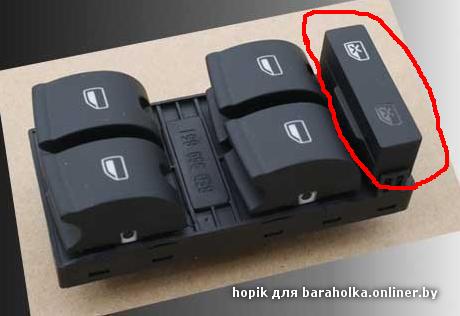

Сообщений: 2446
Сообщение RASHAL-84 » 19 апр 2012, 22:29
Может расскажете как сныли обшивку и кнопки (когда снимите)?
Тоже надо снимать кнопки, а то кнопка активирования задних стеклоподъемников работает только при нажатии (не фиксируется).

Добавлено спустя 9 часов 20 минут 20 секунд:
Там на самом деле все очень легко. Следуйте инструкции и все. Я как-то раз снимал,но как что точно не помню,по моему сам блок кнопок сидит на защелках,так что снимайте аккуратно,дабы не сломать их
