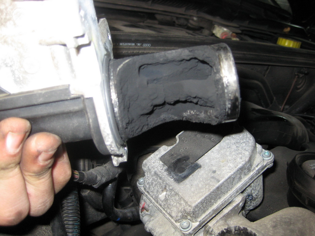

Сообщение Kikos » 29 окт 2011, 11:38
В четверг приезжала такая же А4 2.0TDi 2007 года с такими же симптомами по сажевому (и спиралька тож моргала). По показаниям датчиков фильтр забит полностью. Запуск принудительной регенерации и 25 км на 2500 об/мин и всё Ок. Правда пробег уже 192 тыс., и вчера на ней удалили сажевый. Процедура, конечно, не из приятных. Банка сразу за турбой, и увешана, как ежик, датчиками: 2 температурных, 2 на давление и лямбда. Причем, авто вроде и не старый, а один всё равно открутить так и не смогли, даже на снятом пробовали :)
Видно, высокая температура всё же сказывается. И сделал с неё фото клапана EGR (прилагается). В коллекторе тоже прям куски "добра" валялись :D
