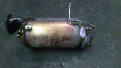

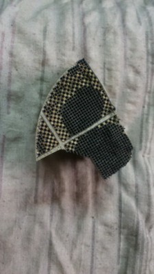

После двух лет езды решился удалить эту приблуду. Делал в Литве, вся процедура заняла около четырёх часов. Сначала скачали мою прошивку, потом удалили физически. Пока вытряхивали внутренности, парни поколдовали над прошивкой, отключили сажевый и добавили десяток киловат. Процесс загрузки новой прошивки занял несколько минут. После удаления этого памперса машинка поехала резвее, да и расход припал, при езде по городу таких цифр как 7; 8 литров я давно не видел, теперь стали показываться, на трассе при 110 км/ч расход стал 4,7-4,9 л, раньше на таком режиме был 5,8-6,0 л по БК. Боялся что будет дымить, но все нормально, конечно когда резко газуешь серый дымок кратковременно выстреливает, и запах выхлопа изменился, видно что машина дизельная. Сам фильтр поначалу показался в нормальном состоянии, но когда дальше расковыряли увидели что часть сот была уже забита какой-то желтой хренью, по всей видимостью остатки серы.
Добавлено спустя 1 минуту 41 секунду:
почему-то фотки разместились в обратном порядке, уж не судите строго
памперс к вскрытию готов
процесс запущен
вид со стороны входа выхлопных газов в сажевик
вот эта желтая хрень
это тоже она
всё что осталось
