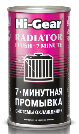

Сливал антифриз и промывал систему охлаждения на своей Audi A6 C6 2.0TDi вчера.
Хотел бы отметить пару нюансов по сливному крану. Находится он на радиаторе внизу слева. Открывается поворотом против часовой стрелки на 90 градусов и одновременном вытягивании на себя. Кран можно извлечь полностью, для этого нужно довернуть его против часовой стрелки еще на 20-30 градусов. Внутри одно резиновое уплотнительное кольцо. Для установки обратно в качестве смазки использовал мыло.
Теперь о промывке. В качестве активного состава использовал HG9014 HI-GEAR 7-минутная промывка системы охлаждения (7 MINUTES RADIATOR FLUSH) :
Приобретал в ТЦ "Корона" за $6. Промывал до и после применения состава обычной водой из под крана. За предоставленную площадку для работ благодарю Yusg.

Паша писал(а):Теперь о промывке.
Как то на BMW промывал много лет назад.Был доволен результатом и печка стала греть как сумашедшая)))Только после этого надо несколько раз промыть водой всю систему.Кто пользовался герметом для радиатора или печки не рекомендую.Будет друшлак)))

Паша писал(а): Промывал до и после применения состава обычной водой из под крана.
А ты думаешь, что ты всю ещё слил и ни где не осталось? Промывал бы уже дистиллированной, она стоит то 2-3$ за 5-6л

Паша, какие-нибудь изменения заметил после промывки?

Властелин колец писал(а):ты всю ещё слил и ни где не осталось?
Я три года ездил на обычной питьевой воде с антифризом. Ничего страшного не случилось. Антифриз рекомендую менять раз в пару лет.

Властелин колец писал(а):какие-нибудь изменения заметил после промывки?
Нет. Просто стал чистейший антифриз в новом бачке.
