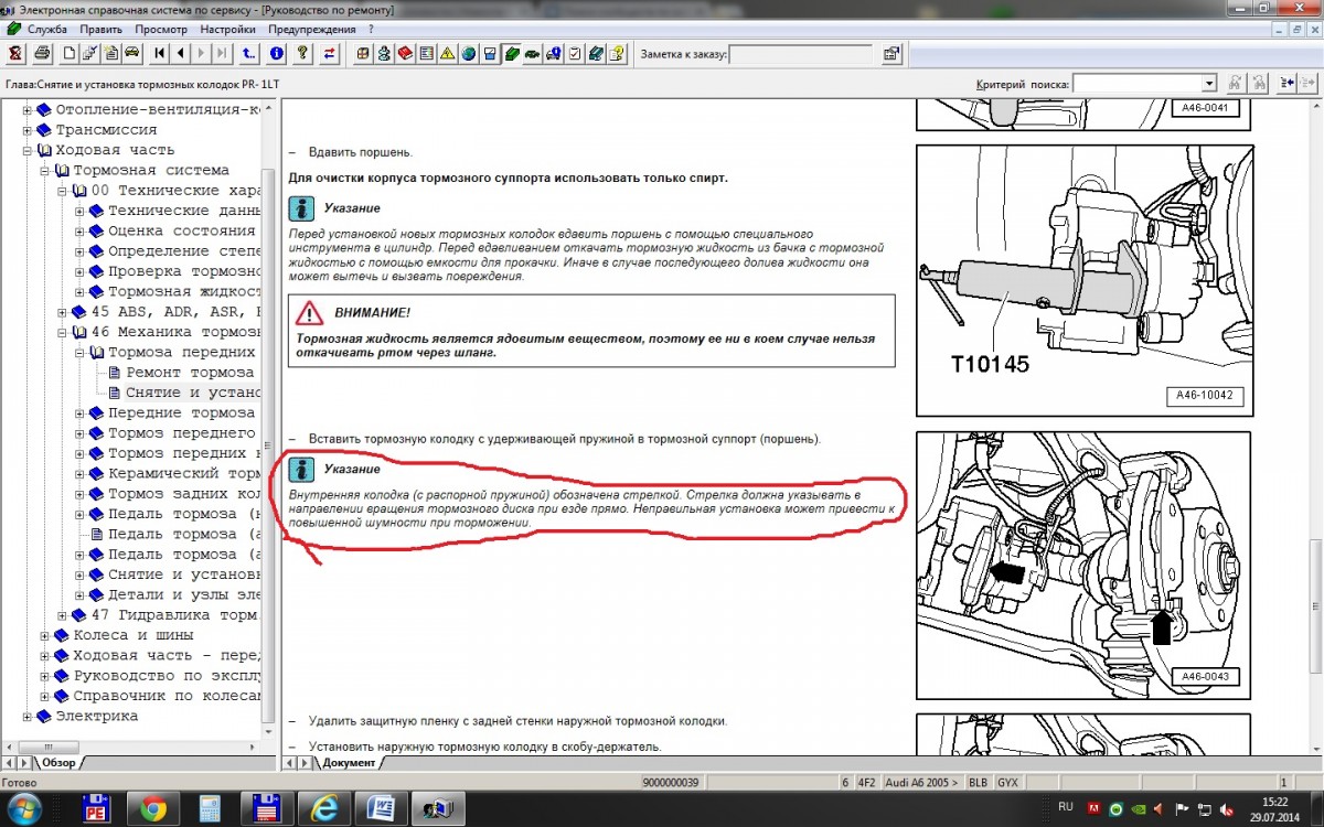

Стрелки видел, но если честно при установке не обратил внимания, сейчас думаю, так поставил или нет. Вроде тормозит нормально, а что может случится если не учел направленность?
mitt1
Сообщений: 663
Авто: A6 C6 2.0TDI
Сообщение mitt1 » 29 июл 2014, 15:21
Появится этот противный писк. :rabota3:

Сообщение mitt1 » 29 июл 2014, 15:26
В Эльзе так и написано.

Да нет же. Не сами колодки на одном колесе. А по стороне. Т.е. колодки с левого колёса на правое. Тогда и стрелка в противоположную сторону вращения указывать будет.
Неужели никто сам не менял колодки на С6?????????
Сообщение Паша » 29 июл 2014, 22:45
KING, внимательно прочитайте о чем речь: направление вращения диска указано ТОЛЬКО на ВНУТРЕННЕЙ колодке.

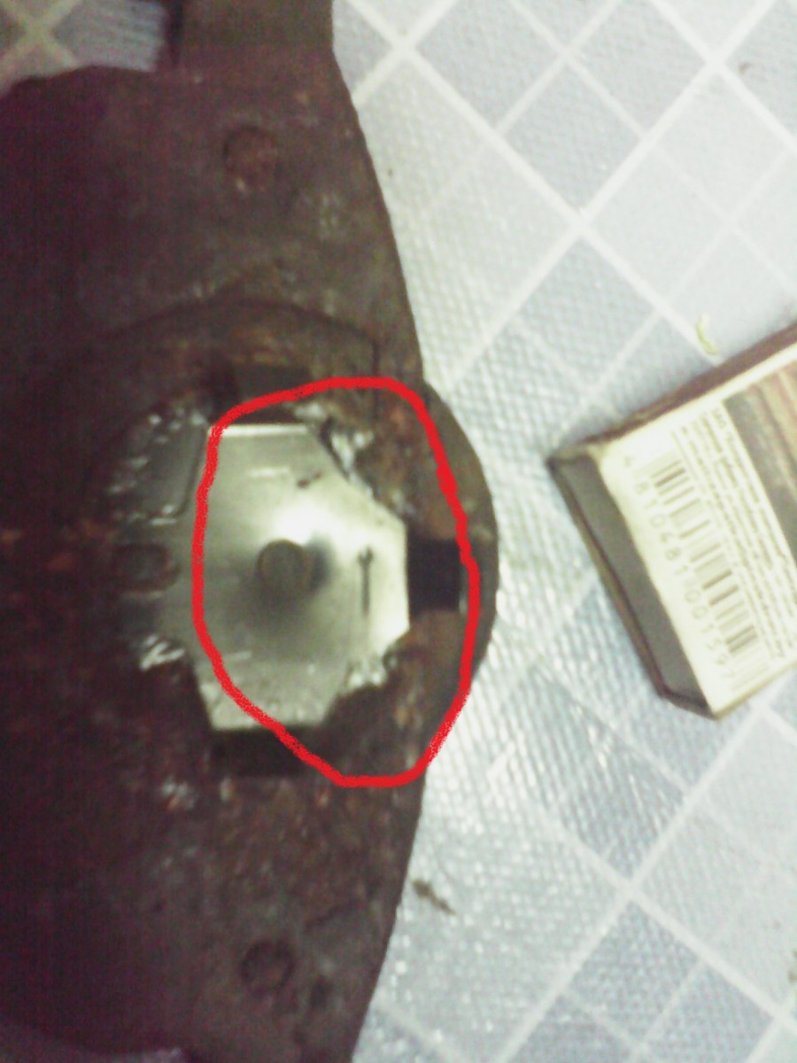

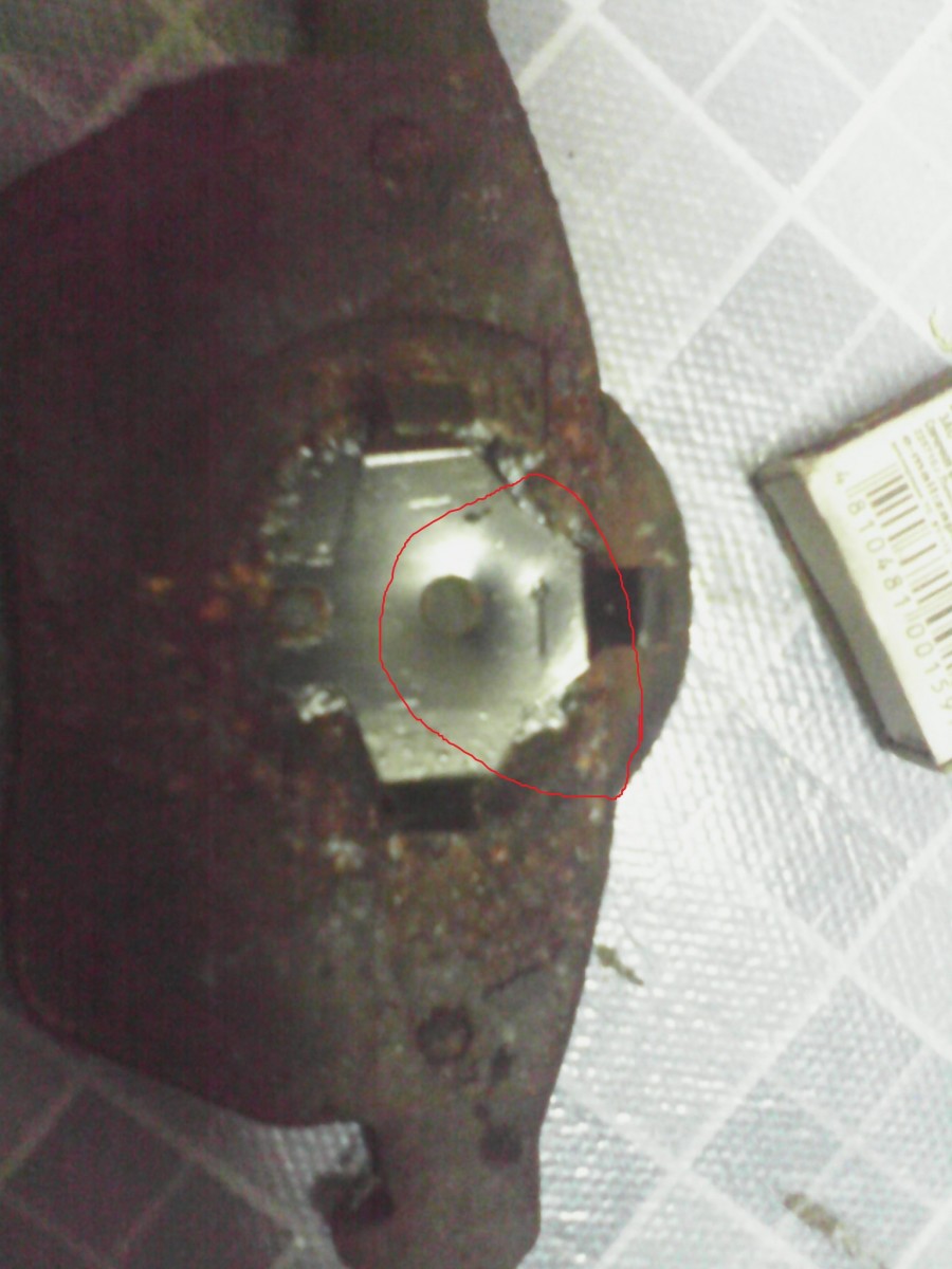

Добавлено спустя 17 минут 44 секунды:
По случайному совпадению остались старые колодки. Извиняюсь за качество снимков с телефона в темном подвале
Добавлено спустя 1 минуту 45 секунд:
Это вроде бы TRW, на АТЕ синяя стрелка жирно нарисована краской - ее нельзя не заметить.
