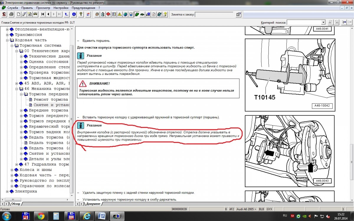

Стрелки видел, но если честно при установке не обратил внимания, сейчас думаю, так поставил или нет. Вроде тормозит нормально, а что может случится если не учел направленность?

В Эльзе так и написано.

Менял себе колодки. Пищали ужасно. Разобрал - а предыдущие горе-мастера поставили не в ту сторону (гады)
. Поставил новые Ate - все идеально
Ate применяю не в первый раз, на разных авто - результат всегда один и тот же - только положительные эмоции. (Не реклама. Качество действительно всегда радовало)

mitt1 писал(а):предыдущие горе-мастера поставили не в ту сторону
Подскажите горе-ламеру как колодку можно поставить не в ту сторону ?
Ведь их перепутать нвозможно, внутренняя с проводом, внешняя без.
Если их поставить вверх ногами, тогда в направлющие пазы скобы не зайдут, если перевернуть тогда стирающееся феродо будет не у диска тормозного, а на улицу смотреть...
KING
mitt1
- Сообщений: 19168
Сообщение Паша » 29 июл 2014, 22:45
KING, внимательно прочитайте о чем речь: направление вращения диска указано ТОЛЬКО на ВНУТРЕННЕЙ колодке.

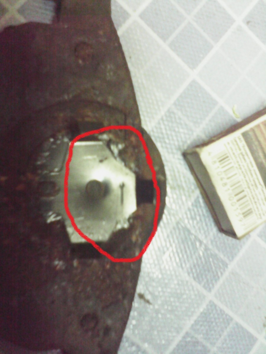

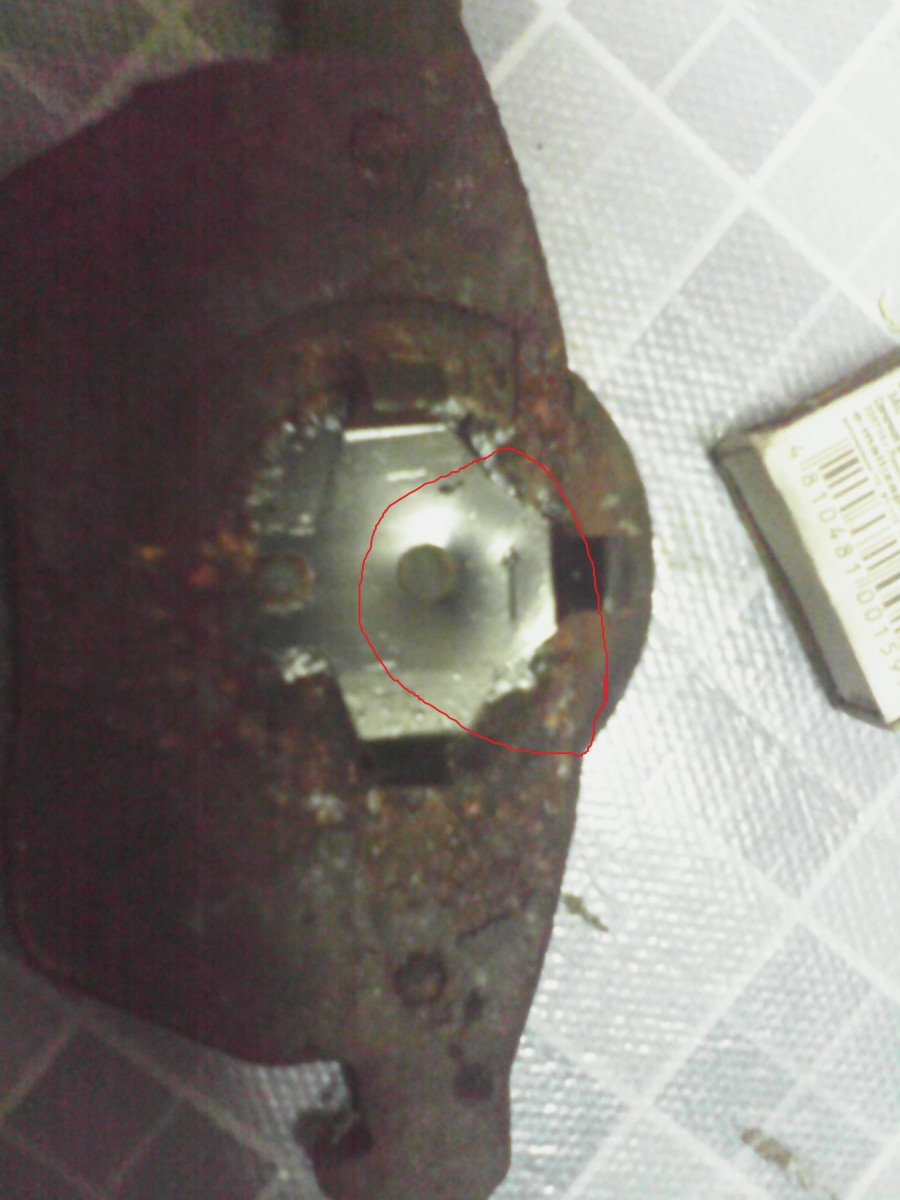

По случайному совпадению остались старые колодки. Извиняюсь за качество снимков с телефона в темном подвале
Добавлено спустя 1 минуту 45 секунд:
Это вроде бы TRW, на АТЕ синяя стрелка жирно нарисована краской - ее нельзя не заметить.
