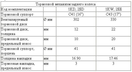

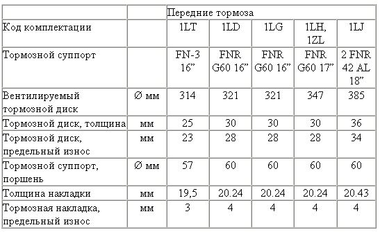

Сообщение Паша » 25 авг 2016, 09:36
Как обещал из ELSA информация по предельному износу (минимальная толщина) тормозных дисков и колодок:

Сообщение Yusg » 25 авг 2016, 17:01
Паша писал(а):Источник цитаты информация по предельному износу (минимальная толщина) тормозных дисков и колодок:
я тоже как-то заморочился этой темой - оказалось все очень просто - все производители указывают на своих тормозных дисках минимальную толщину (т.е. эта инфо выгравирована на самом диске)
 Как пример -
Изображение.
По тормозным накладкам нужно смотреть на упаковке либо в каталоге производителя. В ELSE инфо по оригинальным з/ч. Правда значения совпадают.
