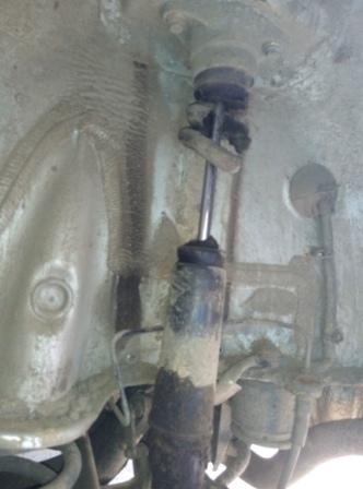

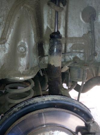

Сообщение Макs » 18 май 2016, 11:51
Ну вот я и поменял задние аммо. В кратце опишу и пару фото.
Снял колесо. Снял защиту. Аммо крепиться вверху на чашку (ну или как правильно её не знаю). Эта чашка крепиться к кузову 2 болтами ( ключ на 13). Внизу один длинный болт и гайка. Ключ гайки и болта 21. Перед установкой качанул пару раз аммо и в сжатом состоянии поставил обратно.Прикрутил.
Одно колесо менял на домкрате. Второе на подъемнике-гораздо удобнее :wink: . И еще.На втором колесе-защиту уже не снимал полностью. Только половину крепежа снял-загнул на половину защиту. Быстрее и удобнее.
Жалко что к тому времени не приехали проставки. Придется повторят процедуру. Решили,что на подъемнике (открутив крепление аммортизатора внизу ), поставим проставки и без съемника для пружин.
Послесловие:
После замены задних аммортизаторов решил однозначно,что буду менять и передние в ближайший месяц. :good:
Пы.Сы. Это один мортер умер совсем. :oops: Второй был без подтеков.
