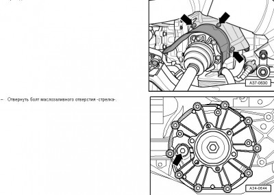

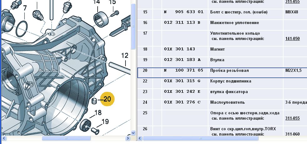

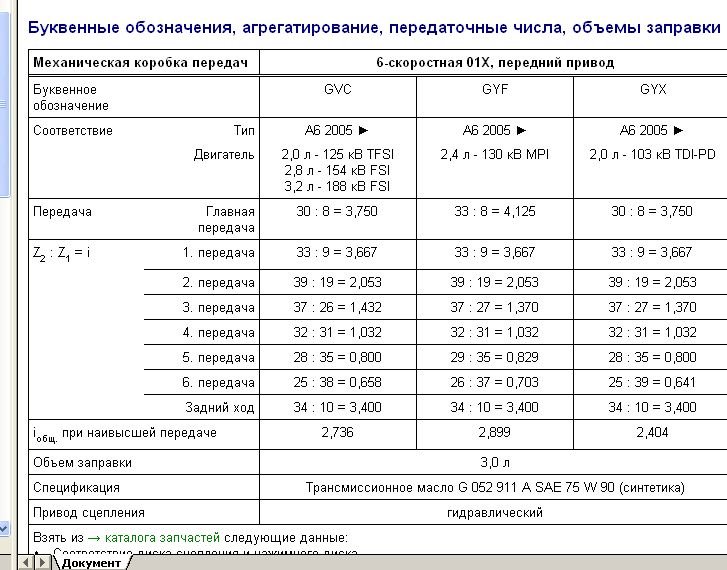

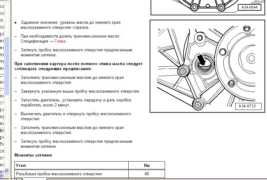

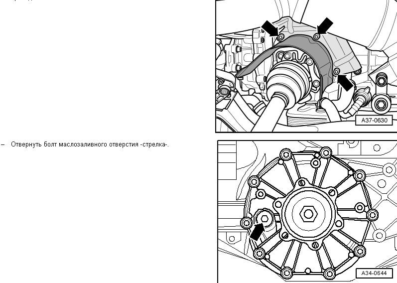

День добрый. Хочу заменить масло в коробке. Двигатель у меня bdw, коробка gyf. Подскажите плиз где находится пробка для заливки масла и какое масло лить. Заранее спасибо.

Ну если хочется то с левой стороны, 3 литра масла. По картинкам думаю все понятно.

DIA,спасибо большое!
Замена масла в МКПП
Сообщение Паша » 24 май 2017, 08:58
Файл прикреплю еще с описанием:
