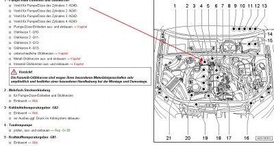

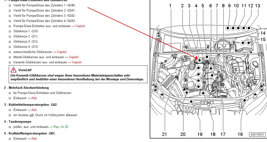

Паша Рапенков писал(а):Источник цитаты Какой именно датчик температуры?
Конкретно вот этот вот. Снимите его и на горячую до ключа не успеете дотронутся больше чем уверен. :saber:
