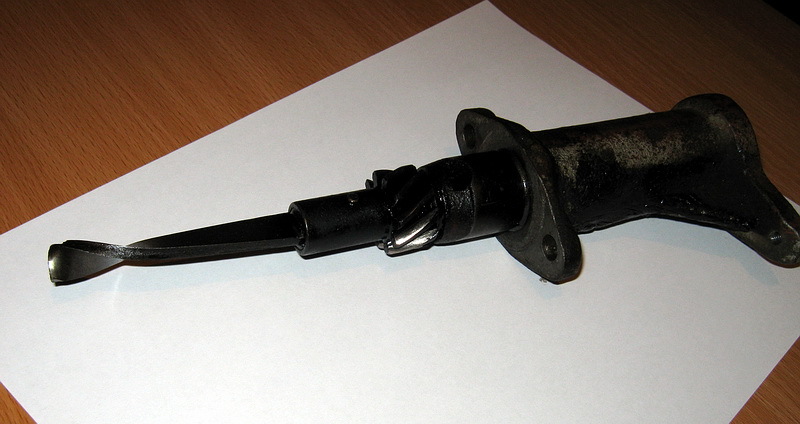

Leon A6 писал(а):Паша, у меня на А4В7 2.0TDI с мотором BPW когда обломало шестигранник на маслонасосе, то лампочка давления масла загоралась только когда обороты поднимал выше 1800! А на холостом ходу хоть бы хны, даже и намеков на ее загорание небыло, хотя давление в системе было "0"!
Можешь проверить, еще раз про твою иронию, ты просто не попадал, пришел завел зимой сидишь греешь, масло холодное давление большое фильтр разорвало резинку под ним выдавилило итд итп масло утекло а ты сидишь куришь а мотор уже давно без масла работает, это тебя и тут не у кого небыло а у меня было , еще примеры хочешь, а ты счас скажешь датчик уровня так вот покуда он сработает возможно твоему двиглу кирдык приснится. А святодыод можно вколхозить в пепельницу открыл посмотрел все ли в порядке :hahaha:

Yusg, Добавлю, что бы тебя успокоить, я постораюсь найти фотки валика скрученного попалам зимой с гранями и посадочными все как новое :shock2: Это конечно случай неординарный один на миллион возможно но лучше перебздеть чем недобздеть, и тогда а как же немецкое качество :shock:

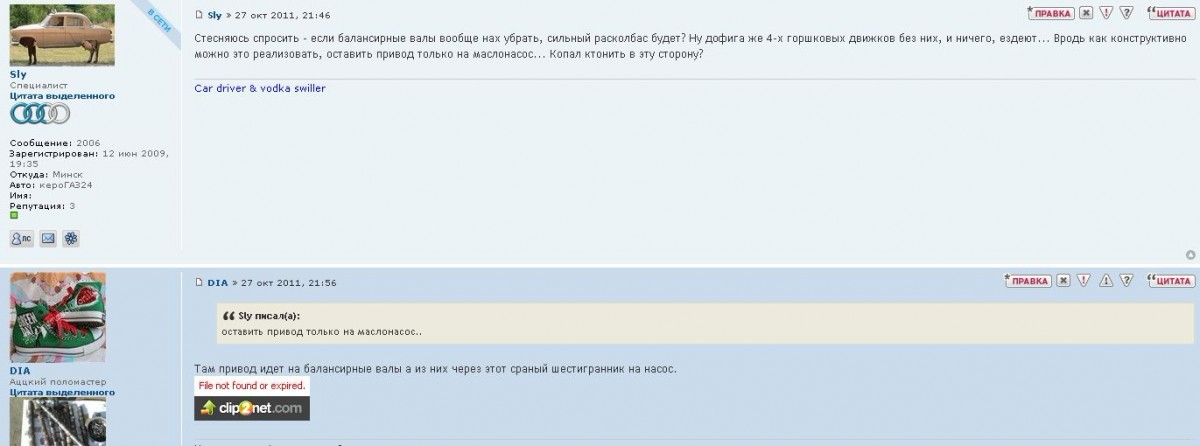

DIA писал(а):А у меня вообще идея удалить его нах как ненужный девайс этот модуль балансирных валов вместе с масленным насосом и приводом у кого на шестернях у кого на цепи.
Дык вроде ты сам когдато забраковал идею изза конструктивной невозможности... ;)
А ваще за что уважаю старый совковый автопром, что даже с такими бяками никакого маслянного голодания не наблюдаеться, только что привод когда достал удивляешься - как это оно еще ездило? :crazy:

Sly писал(а):Дык вроде ты сам когдато забраковал идею изза конструктивной невозможности..
Да понимаешь как то не попадались цепные и даже сам не предстовлял а вот счас попался был цепной и когда начал лазить по етке перелопатив вместе с эльзой думаю вполне реально.
