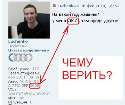

Сообщение Luchenko » 06 фев 2014, 16:57
На какой год машины?
у меня 2007 , там вроде другие

Luchenko
Сообщений: 239
Зарегистрирован: 18 ноя 2011, 09:19
Авто: А6 C6 4F5 2.7TDI BPP 2008
VIN: WAUZZZ4F18N088598
Имя: Tim
Сообщение Luchenko » 06 фев 2014, 17:14
я сам не знаю чему верить, в расшифровке сдесь показало 2007 год. Когда в Германии брал расшифровку по ней показало 2008 года (поискаю дома, выложу фото). Все документы на 2008 год. но я страхуюсь, и называю 2007, потому что в 2008 был рестал, чтоб не путали с новой моделью.
