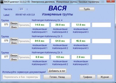

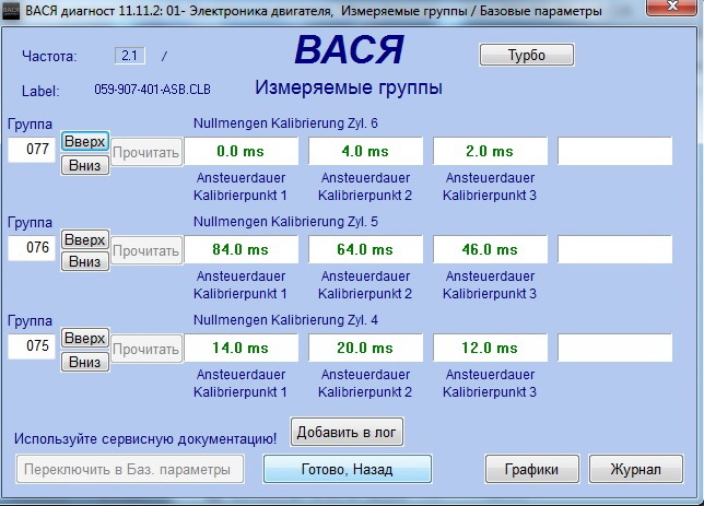

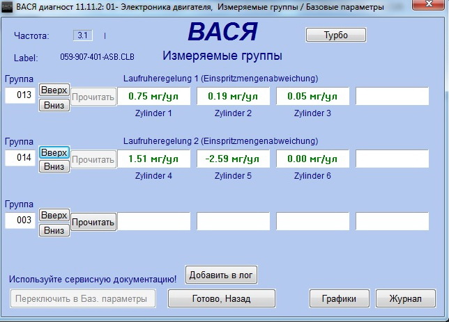

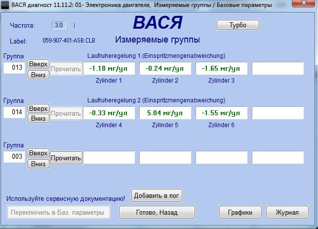

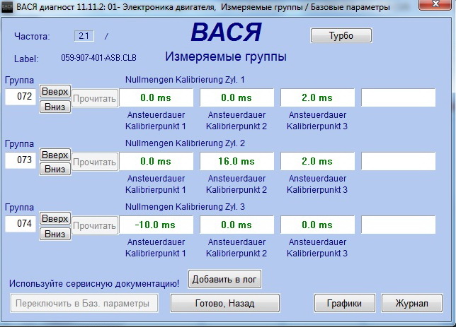

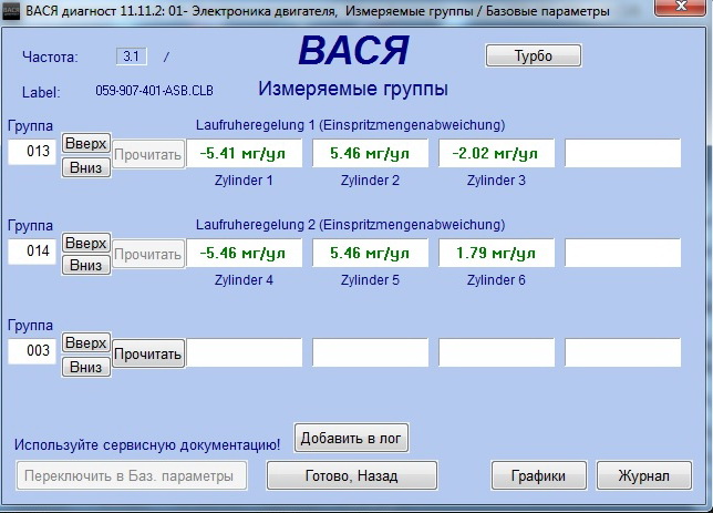

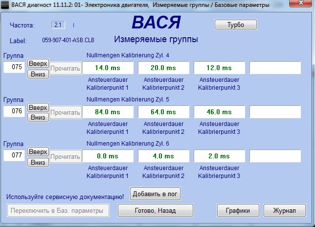

День добрый,господа! Помогите и мне разобраться с форсами..(((
На холодную показания не плохие,как только прогреется машинка так сразу не понятно что творится((притом,показания прыгают в зависимости от того на передаче машинка или нет,вроде когда стоит на паркинге только одна форса зашкаливает,а стоит включить драйв и поехать(нормально нажать на педаль газа)так 4 штуки зашкаливают(((и порой по 5 цилиндру вроде норм показатели на паркинге,а стоит включить передачу и держать на тормозе как значение ползет вврех и наоборот,ставлю паркинг опять...падает...но не очень.
Прикреплю фотки диагностики.
Добавлено спустя 2 минуты 16 секунд:
хотя после того как прогрел двигатель в группах 75-77 появились другие цифры
Добавлено спустя 1 минуту 9 секунд:
при всем при этом машинку колбасит очень даже хорошо(((но только на горячую...к холодному двиглу претензий нет.

Для начала поменять форсунку на 5-м цилиндре, уж больно коррекция зашкаливает, либо переставить с 6-м цилиндром. Если проблема уйдет вслед за ней, то возможно после этого и в 14 группе по 5 цилиндру ситуация станет лучше.

Отпишись потом о результате.. Имей ввиду, что показания в 72-77 группах меняются не сразу, а после определенного пробега..
У меня в начале тоже машину колбасило, как прогреется на ХХ сильно, сейчас иногда чувствуется, когда машина еле катится до остановки..
Но показания в минусах были ( первое показание -35.. ).. Сейчас небольшой + ( первое показание самое плохое +24)

Был на сто,сказали да,смысла в чистке нет((сегодня вечером отдам им машинку и будут они менять форсы местами,если уйдет проблема как кикос говорил,то заменю форсу...если нет то,...даже страшно подумать))надеюсь дело в форсунке)

Отогнал сегодня мастерам машинку,сказали оставляй на день будем смотреть что к чему)уже вечером позвонили и сказали,что с форсами все норм и поэтому надо лезть дальше...вообщем дело в цилиндре
думают либо клапан либо распредвал слизало(((короче,сериал продолжается)))))
мастер вроде больше к клапану склоняется....говорит машинка на холодную в идеале работает..
