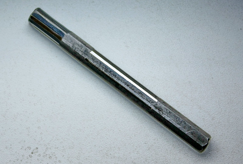

В дороге загорелась давление масла, остоновился проверил уровень, подлил 100г. Завёл машину давление погасла, поеха дальше через 1мин. давление масла снова загорелась. Помогите. В чём причина. После замены прехал 6500км.
ПРИ СРАБОТКЕ СИГНАЛИЗАЦИИ О НИЗКОМ ДАВЛЕНИИ МАСЛА (КРАСНАЯ МАСЛЕНКА НА ПАНЕЛИ) СРАЗУ ЖЕ ЗАГЛУШИТЬ ДВИГАТЕЛЬ И ВЕЗТИ АВТО НА СЕРВИС!!!

Диагноз:
Провернуло приводной шестигранник масляного насоса, установленного на модуле балансирных валов. Давление масла в системе - 0. Необходима замена модуля балансирных валов вместе с насосом. Дальнейшее движение на авто ЗАПРЕЩЕНО!
Материал по СПОСОБАМ ВОССТАНОВЛЕНИЯ шестигранника и отверстия в валу:
Способы решения проблемы с шестигранником и посадочным отверстием балансирного вала
Ремонт выравнивающего вала привода масляного насоса, VW Passat B6 2007г 2.0 TDI (BMP)
Замена шестигранника на VW Passat

Снятый модуль и шестигранник
Новая турбина и список остальных з/ч
Переходной шестигранник и выжженное отверстие в балансирном валу
Износ турбины и шестигранника
