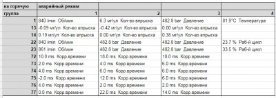

Имеется Audi a6 c6 2004гв 3,0 BMK 165kW
Висит ошибка по регулятору давления топлива:
004195 - Регулятор давления топлива
P1063 - 001 - Выход из диапазона регулирования (меньше нижнего предела)
Так же в 100-ой группе показывает температуру до "пылевого" (так написано) фильтра -53,1 градус. Тоесть датчик после турбины не работает, хотя ошибок по нему нет. Температура же после катализатора 550 градусов. Может ли это влиять на корректировку топлива?
График сигнала с датчика давления в топливной рампе очень странный и когда давление падает до критически низкого значения блок уходит в аварийный режим, мигая на приборной панели спиралькой. Частенько начинают плавать обороты на ХХ, иногда автомобиль даже глохнет!
Как только влючается аварийный режим давление в рейке приходит в норму!
В чем может быть причина?
Ниже прикрепляю видеоотчёты.
Сигнал с датчика давления топлива проблемной A6
[video]https://www.youtube.com/watch?v=yV4VEsdFYSM[/video]
Сигнал с этого же датчика A8 D3 с таким же мотором в нормальном режиме:
[video]https://www.youtube.com/watch?v=08EyI2Njz6g[/video]
Что делал:
1) Снял регулятор давления топлива с правой рейки, на нём было немного стружки (видывал и больше), почистил.
2) Снимал вышеописанный регулятор с A8, где с диаграммой всё в порядке, и устанавливал его на проблемную A6 - история та же - давление скачет.
3) отключал одну форсунку и вместо неё в рейку вкручивал манометр (до 1000 Бар) что бы проверить работу датчика давления - показания компьютера полностью соответствуют показаниям, снятым с механического манометра!

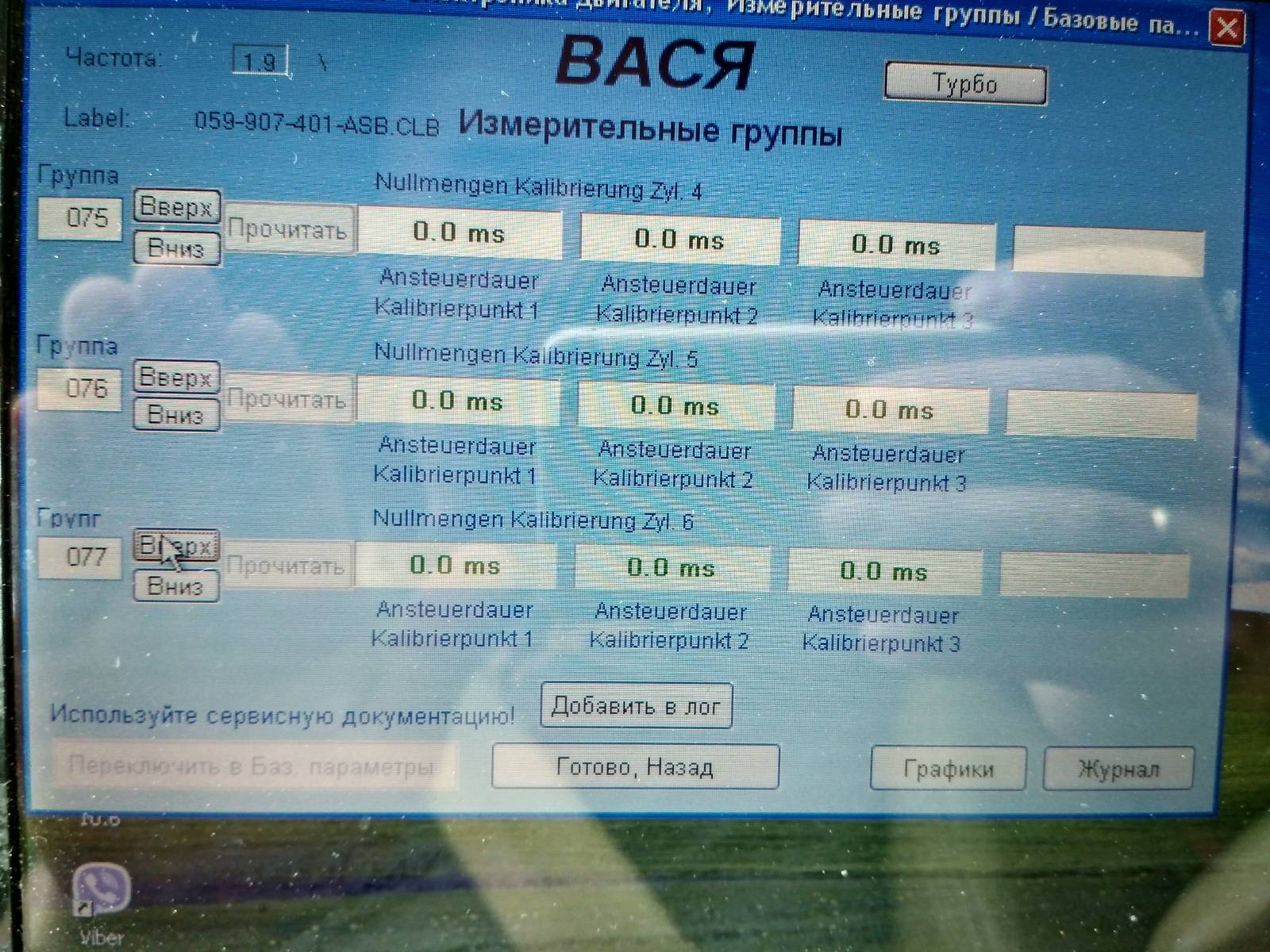

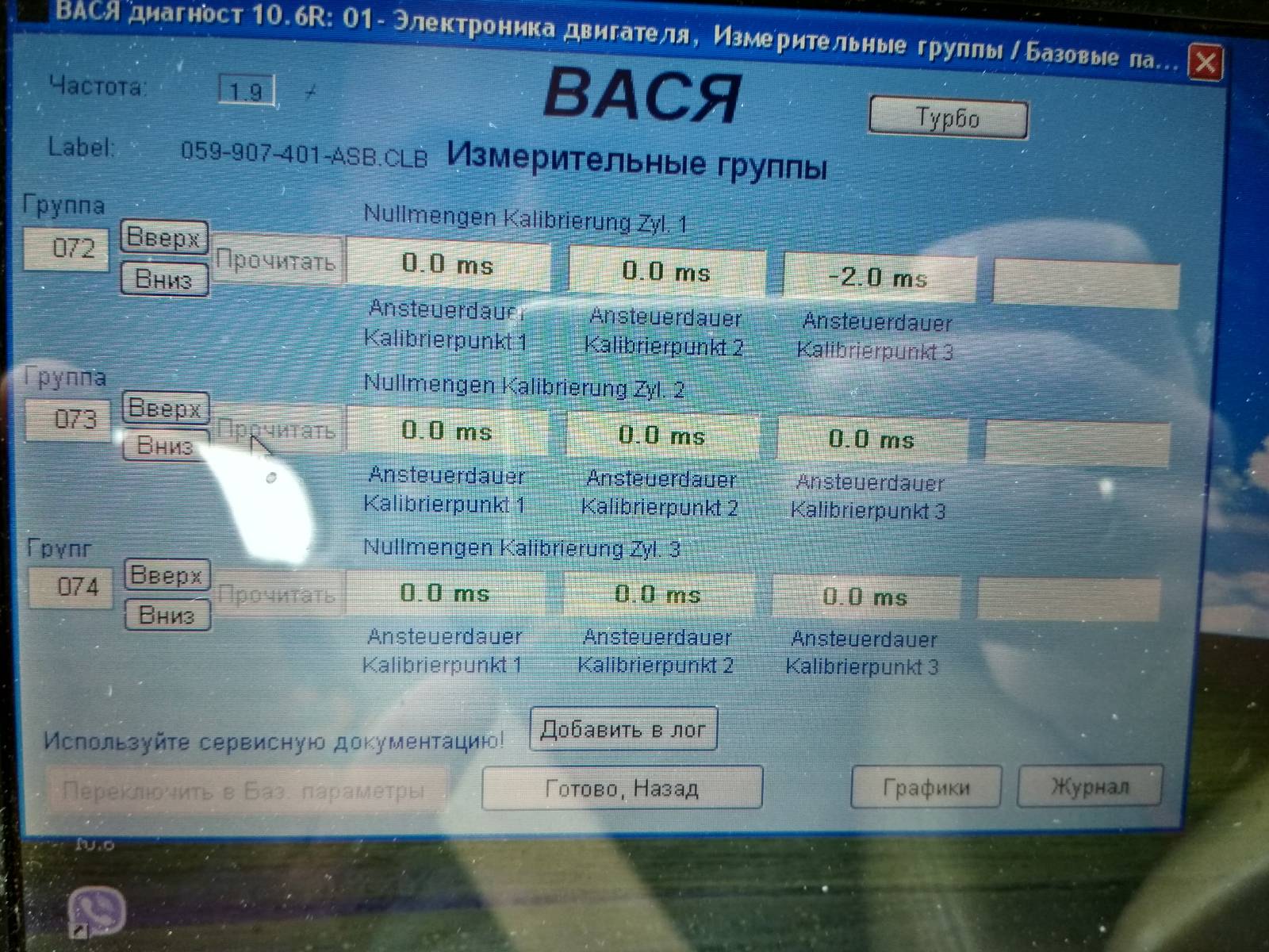

Вопрос:
В чём может быть проблема, что ещё посмотреть?
Прочитал данную ветку от А до Я, пойду сейчас сниму показания с 013, 014, 023 и 072-077 групп и добавлю сюда.
Последний раз редактировалось jorik100 04 май 2018, 01:35, всего редактировалось 1 раз.

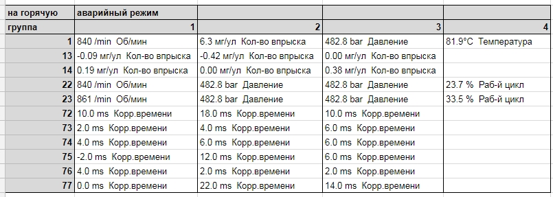

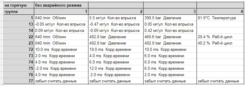

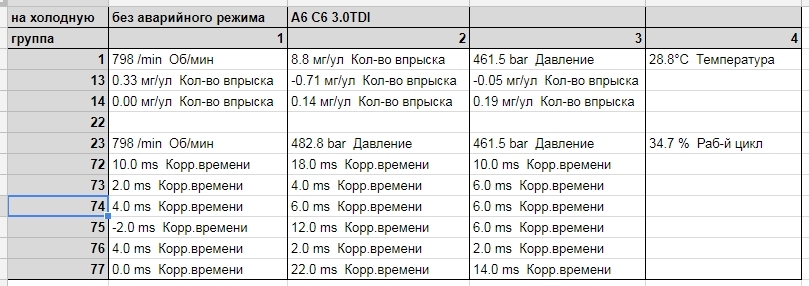

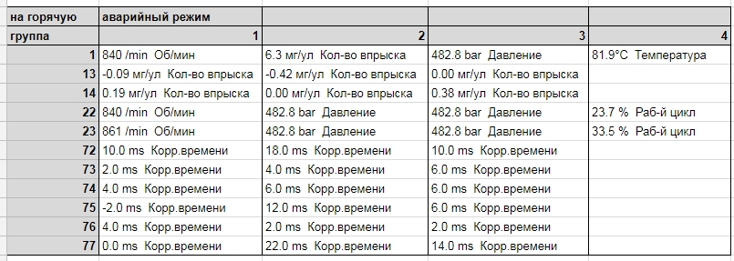

Снял ещё несколько графиков.
По цветам на графиках:
Зеленый - заданное значение давления
Желтый - фактическое значение давления
Белый - регулятор в рейке
Синий - дозатор на ТНВД
Красный - обороты двигателя
Кстати о чём говорит % обозначение в группах с дозатором и регулятором? что хорошо - много или мало, должны ли они как-то менять своё значение... Вобщем мне эта значение слабо понятно.
Первая часть видео это проблемная А6. Работа не в аварийном режиме
Вторая часть видео - та же А6, но уже работа в аварийном режиме.
Третья часть видео - работа А8 моего товарища, который не имеет никаких претензий к работе своего мотора.
Так, на всякий случай выкладываю, мало ли работа дозатора и регулятора (в %) может как-то помочь.
[video]https://youtu.be/2q5kIKzREZc[/video]
Так же снял логи на с А6. Тоже мало ли информация окажется важной:
На холодную без аварийного режима
На горячую без аварийного режима
На горячую в аварийном режиме

jorik100, перечитал все с компа. Стружка - думаю и есть причина. При ее обнаружении обычно проводят промывку всей системы: насос, форсунки, топливопроводы.
Для меня вопросом осталась нормальная по показаниям работа в аварийном режиме. Как вариант ЭБУ снижает подачу топлива и забитая магистраль уже справляется с заданным значением :?
Также я бы посмотрел ремень ТНВД, насос в баке.

блин форсунки были бы забитыми в 72-77ых группах показания вылезли бы за допуск, правильно я понимаю?
Мне тоже не понять как так получается что в аварии показания с датчика давления идут нормальными...
Хочу попробовать подменить дозатор на насосе, сложно ли его снимать и нужны ли новые уплотнения при этой процедуре? и вообще имеет ли смысл этим заниматься?

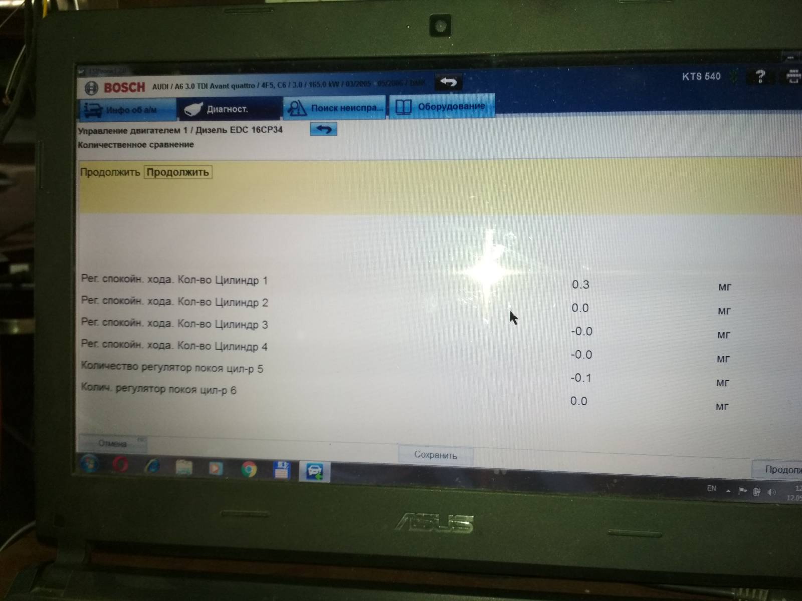

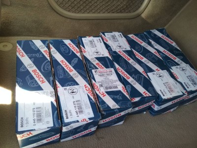

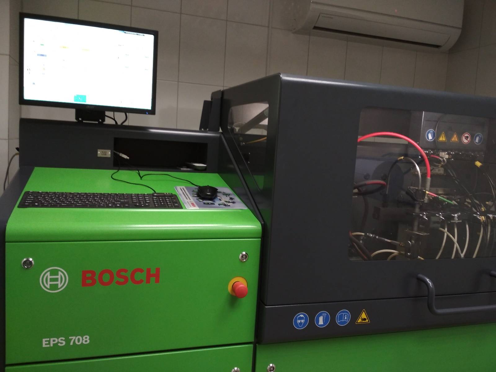

Сообщение bykot » 13 май 2018, 22:15
Короч психанул я ребята, возить бу форсы и результатами намного хуже моих. Большинство тех что возил, даже восстанавливать не предлагали - хана пьезокристалам. Решился и поставил новые форсунки, брал на шатеМ.
Но одну все таки поставил ради интереса на eps708 стенд, она прошла его на раз, все идеально сухо и подтвердила ima код. Так как до этого читал, что 708 очень строг и новые на нем не проходят тест, значит что такие там новые?..
Eps708 тест форсунки
Коррекции при первом запуске, авто не прогрет еще до рабочей.
Новые форсы 0445115078
Покуда обкатываю авто, сказали нужно еще 150км проехать для адаптации.
Свои форсы продаю, кому интересно пишите.
Если интересны показатели - сделаем - снимем!
Последний раз редактировалось bykot 14 май 2018, 09:20, всего редактировалось 1 раз.

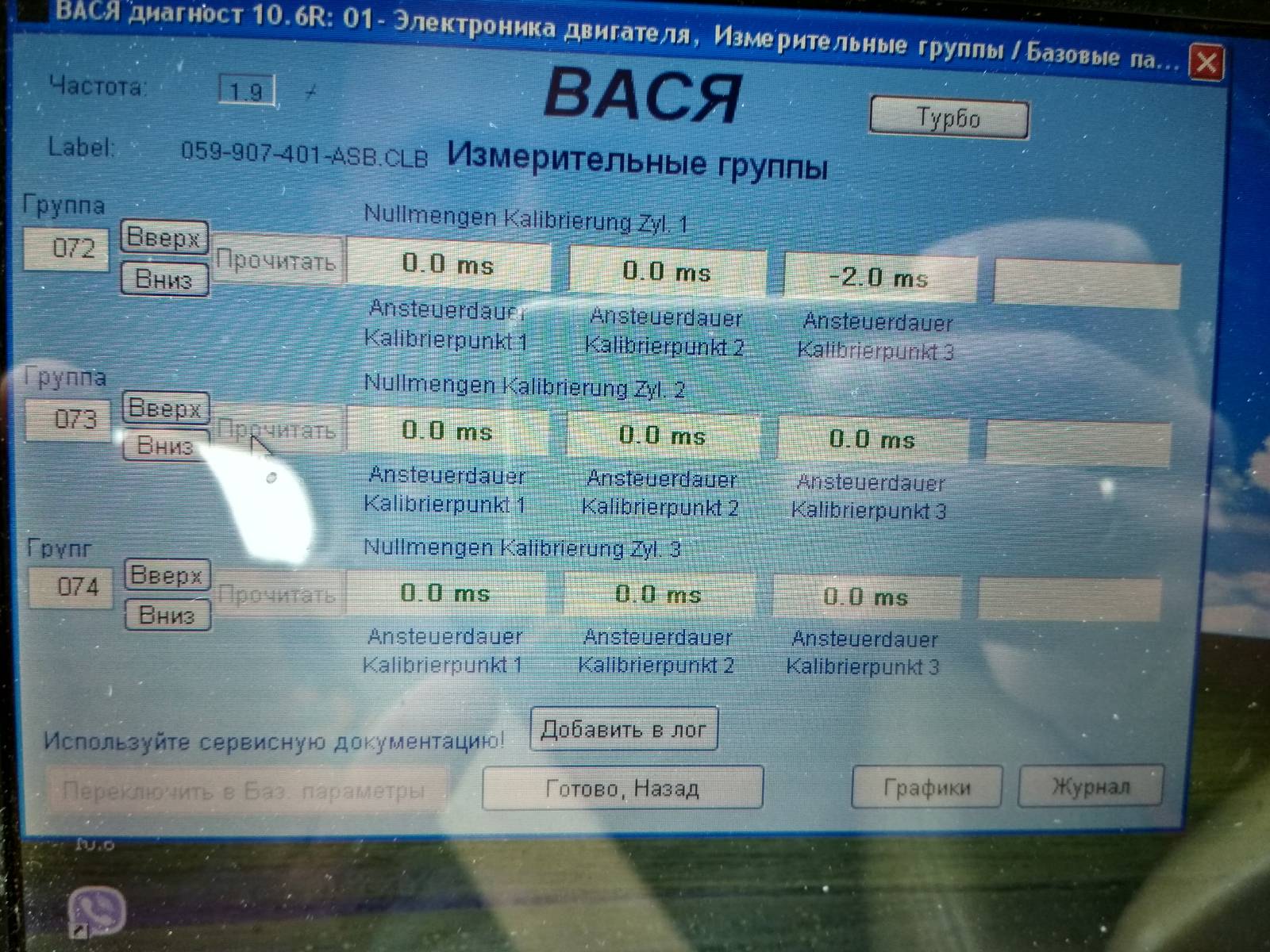

пробег на новых форсунках 160км показания в VCDS на прогретом моторе:
13 14 канал

Ради интереса 1 новую форсунку забросил на стенд 708.
[video]https://www.youtube.com/watch?v=apWEWB_bEa8[/video]
[video]https://www.youtube.com/watch?v=KwmBGHwukDw[/video]
У нас дешевле форсы, наверное все таки влияет закупки и курс евро доллар, в Европе от 320евро штука.
