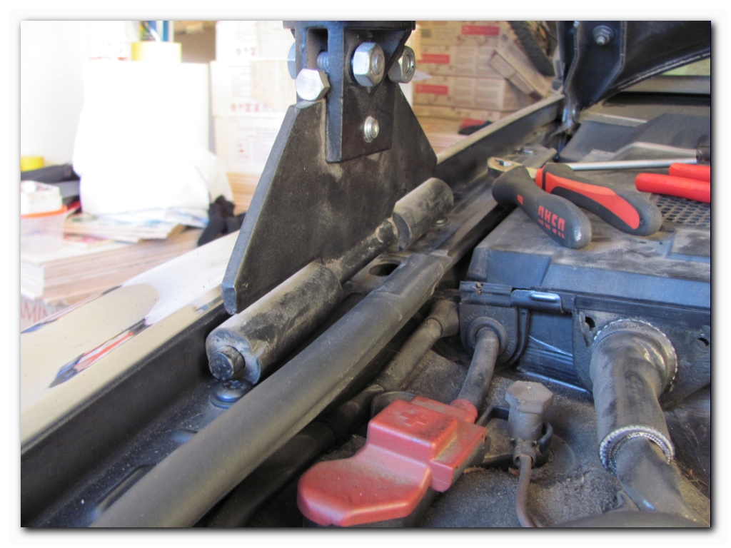

Пока по моей что сделали с Kikos: сняли турбину и завтра V999 поможет отвезти мастерам, которые вынесут окончательный вердикт. Б/у в отличном состоянии (со слов продавца) предложили за $400. Сняли поддон и извлекли модуль масляного насоса с балансирными валами. На валах в местах крепления есть синие ореолы, возможно последствия перегрева. Завтра будем выносить окончательный вердикт. Понятно уже сейчас, что сумма восстановления, если для себя, исчисляется сотнями долларов. По времени с 11:00 до 21:00, час обед и пару часов на поиски нужных special tools.
После снятия масляного поддона и насоса понимаю какие же все-таки падонки работают в Audi - поддон не снять не освободив подрамник, пару болтов возле коробки спрятали так, что можно и не найти, если не знать что они там должны быть, восемь болтов модуля масляного насоса вообще все разной длинны и под разные ключи (головки, торксы, звездочки), конструкция масляного насоса вообще полный пиз***ц.
Вот пару фото:
Турбина на своем месте
Спец ключи для маслоподающей трубки
Снятая турбина
Траверса для подвешивания двигателя
Опора траверсы на крылья
Освобожденный подрамник

.Yustas писал(а):Паша, Траверса для подвешивания двигателя
Первый раз вижу такой инструмент=) крылья не мнёт учитывая вес двигателя?
