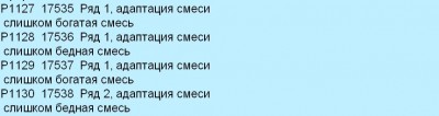

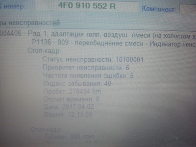

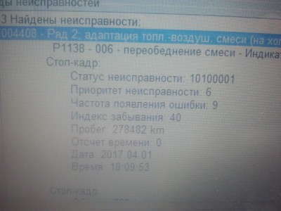

На 3-ий день опять загорелся ЧЕК!!! Подключил комп, показывает те ошибки что на картинках. удалил эти ошибки, автозапуск с первого раза не запускает двигатель. Через какой то время опять загорится (((.

У меня такая же проблема в 3.0 ТДИ только с чеком, хотя машина едит нормально и заводится норм а комп показывает зонд, ошибку скинули сутки покатались опять появилась. Вывод зонд менять надо. :facepalm: :rabota1:
