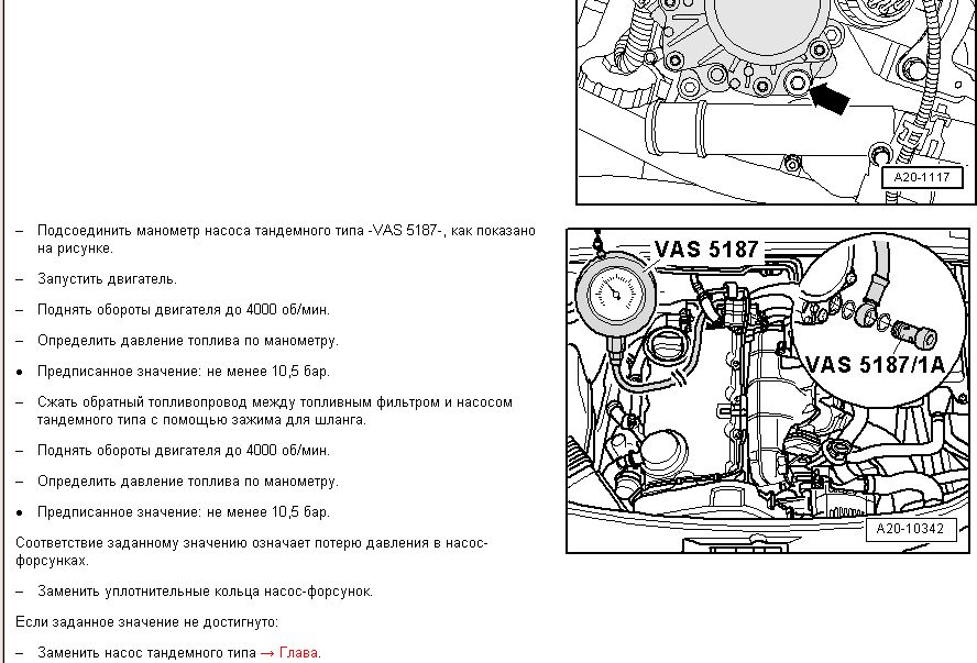

Сообщений: 9332
Проблема с двигателем A6 C6 2.0 TDI Avant!!!!
Сообщение DIA » 27 май 2016, 22:37
Atush, Скажем так топливный насос у вас правильно называется тандемный он создает вакуум для усилителя тормозов и систем двигателя и в тоже время создает давление перед насос форсунками если мы говорим об авто что у вас в подписи, так вот если авто дергается и есть подозрения на насос то его легко проверить, там есть на насосе болтик его выкручиваешь и вкручивается манометр смотрится давление которое он выдает, чуть длиннее шланг его в салон и на тест драйв если отклонений и дерганий давления нету то вы поняли что там все по фэншую. По моему прозвонить провода на форсунки это вообще не проблема на обрыв короткое и сопротивление изоляции вообще не проблема, возможно на эбу двигателя придется поработать дрелью и отрезной машинкой что бы снять разъемы.
