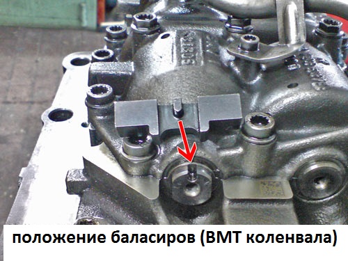

Начало работ по восстановлению
Снятый модуль и шестигранник
Новая турбина и список остальных з/ч
Переходной шестигранник и выжженное отверстие в балансирном валу
Износ турбины и шестигранника

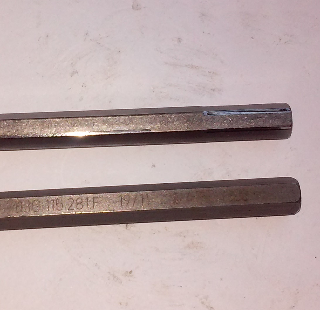

Но вот пришло очередное время ТО: Масло, фильтра. И вот по прошествии примерно 1.5 года и пробега авто в 33 тыщи. Решил я повторно заглянуть в поддон. Узнать как поживает замененный Шестигранник привода маслонасоса. Бо чесно говоря, когда я его менял, у меня было ощущение, что его бы вот вот и провернуло бы. Пугал и тот факт что кроме шестигранника могло быть хорошо бодбита и внутренняя часть вала.
И вот долгожданный шестигранник в руках. Для сравнения. Справа (я думаю никто его не менял с родни) оригинал, пробег 275 тыщ. Посередке – 33 тыщи. Слева – новяк.
Покрутивши шестигранник с пробегом в 33 тыщи смею предположить что он бы легко пробежал как минимум 120-150 тыщ. Все мои сомнения по ненадежности этого узла прошли. Главное раз в 2 замены ГРМ заглядывать и в поддон. Теперь буду спать спокойно. Чего и остальным обладателям 2-х литровиков желаю.

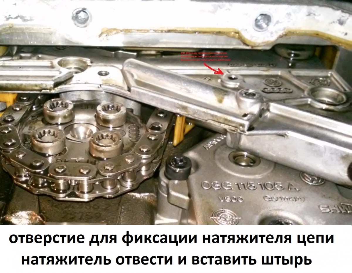

Доброго времени суток !
Может кто в курсе , можно ли в случае цепного привода маслонасоса заменить шестигранник, если освободить от крепежа и отвести в сторону модуль балансирных валов. И , если потребуется, открутить ведомую звёздочку цепи ?
Просто в случае цепного привода свободному извлечению шестигранника мешает натяжитель цепи , и чтобы его снять , нужно снимать ремень ГРМ, шестерню привода ремня ГРМ , и переднюю крышку коленвала. И конечно же разбирать всю морду.
Ремень ГРМ менял почти год назад , и , досадно , про шестигранник тогда не думал (ограничения по времени: нужно было всё за день сделать). Может не требуется опять всё разбирать ... Хочу попробовать .

яуген писал(а):модуль валов снимается без снятия ГРМ и разборки остального, главное пометить шестерню с валом и застопорить натежитель
Спасибо за ответ. Через пару недель , как машина не нужна будет , буду снимать турбину (издаёт плохие звуки). И заодно за шестигранником полезу ...

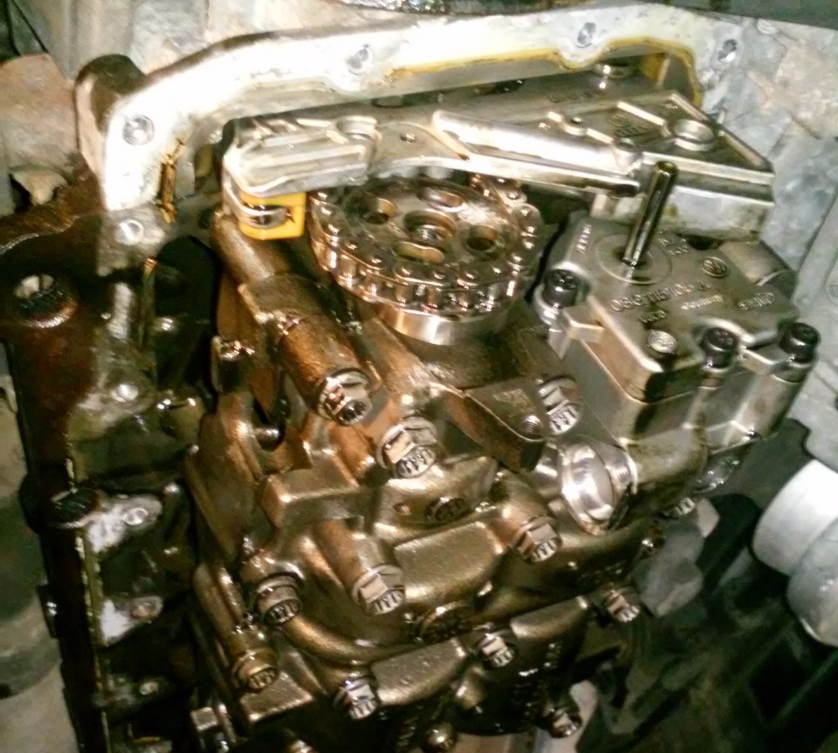

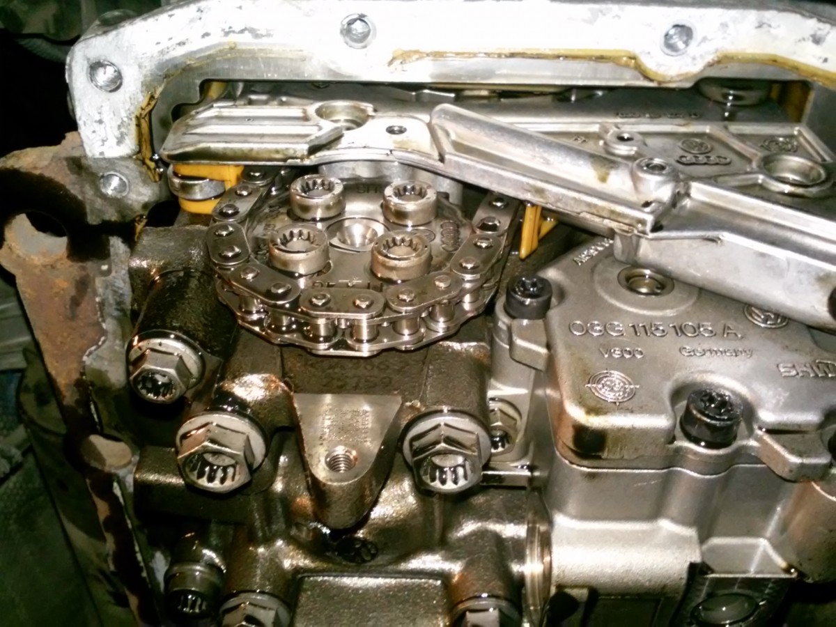

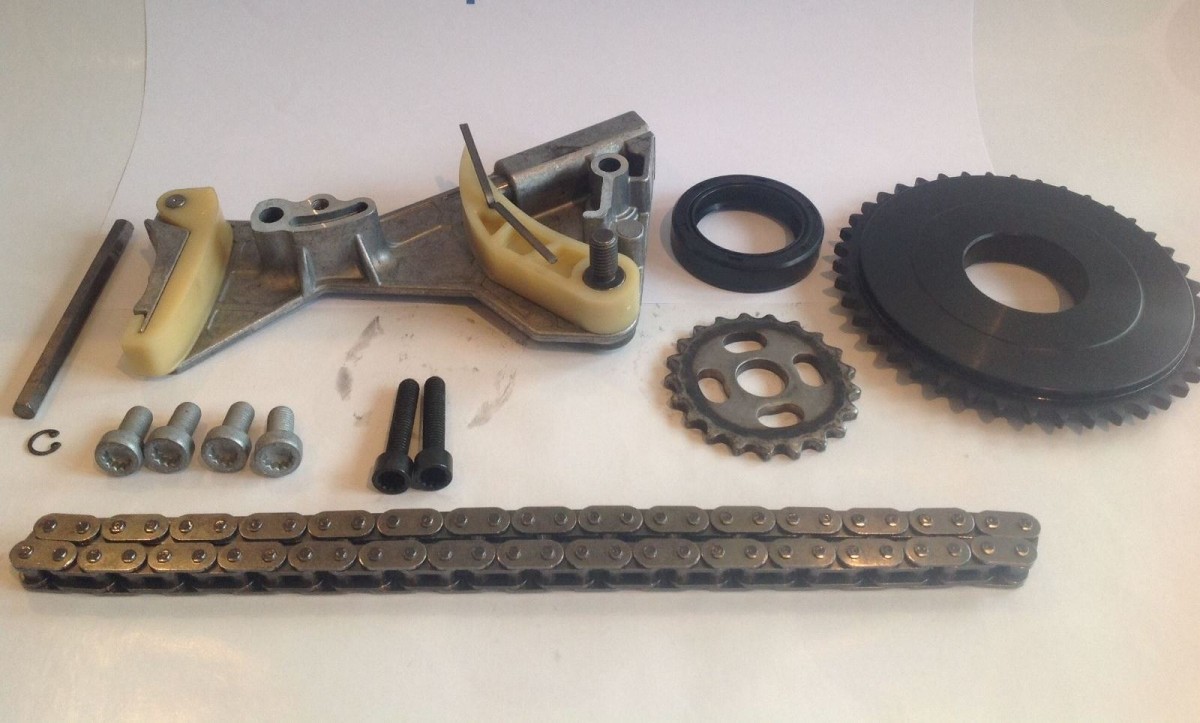

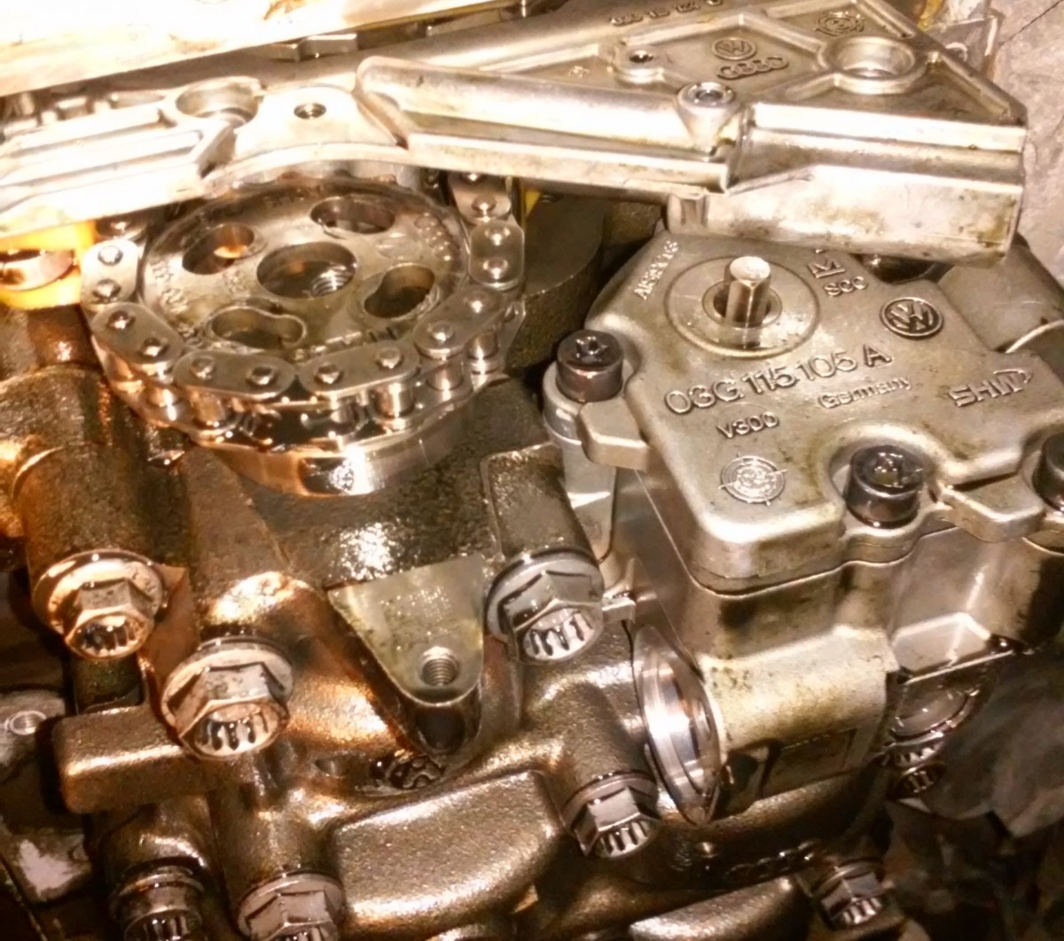

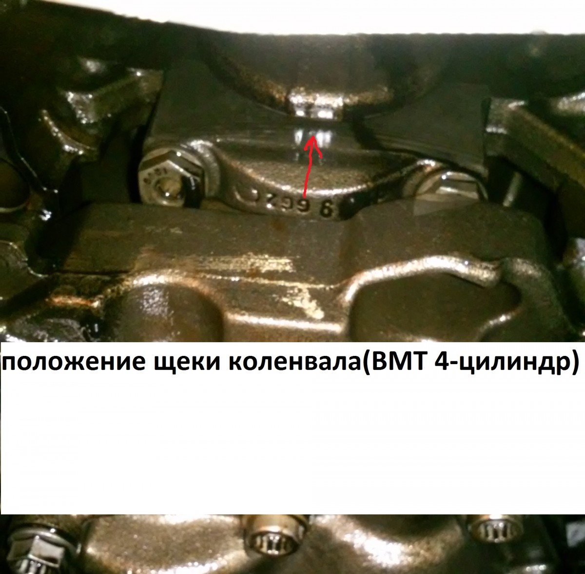

Да , действительно, в случае цепного привода можно добраться до шестигранника сняв только поддон . Выходу шестигранника из отверстия мешает натяжитель цепи, но эта проблема решаема.
Натяжитель цепи лучше застопорить , чтобы он не натягивал цепь.
Ведомую шестерню открутить , предварительно как следует пометив положение , в котором она зажимается четырьмя болтами, и положение балансирных валов, которые могут впоследствие "кувыркнуться"(провернуться) под собственным весом.
Конечно, лучше всего, чтобы были под рукой спец. приспособы от VAG (призма VAG T 10255 RB/MA и фиксатор коленвала Т10100) , для того , чтобы потом выставить балансирные валы в требуемое положение относительно коленвала. Но в принципе можно обойтись и без них.
Болты , крепящие модуль балансирных валов к блоку, открутить почти до конца. Благодаря этому сам модуль вместе с маслонасосом можно опустить примерно на 1 см вниз по отношению к корпусу натяжителя цепи , чего будет достаточно для извлечения стопорного кольца, и собственно самого шестигранника.
В моём случае пробег по одометру 208 тыс , извлечённый шестигранник был без нанесённого на нём VAG-номера , с обеих торцов у него отверстия с резьбой (для удобства извлечения). Выработка не критична , и , как я понимаю , его можно просто вставить обратно другим концом , где он без выработки...
Взамен был приобретён оригинальный шестигранник 03G 115 281 F
p.s. Если на шестиграннике присутствует сильная выработка , то модуль балансирных валов нужно снять , с целью мониторинга внутренних граней под шестигранник в самом валу и маслонасосе (и там возможна выработка до критического уровня)

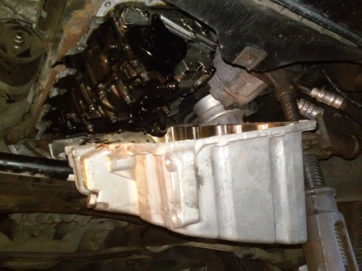

697-04-75 писал(а):Болты , крепящие модуль балансирных валов к блоку, открутить почти до конца. Благодаря этому сам модуль вместе с маслонасосом можно опустить примерно на 1 см вниз по отношению к корпусу натяжителя цепи , чего будет достаточно для извлечения стопорного кольца, и собственно самого шестигранника.
Не понимаю, а почему не снимать модуль?
Все равно, если звездочка откручена, придется выставлять валы по меткам. Болты модуля откручены почти полностью. В чем смысл? Затратить каких-то лишних 3-4 мин. Так это ничто, по сравнению со временем, затрачиваемым на снятие поддона. Зато сняв модуль можно все детально осмотреть (посадочное шестигранника, масляный насос).
Объясните, в чем нюанс?
- 697-04-75
- Новичок
- Сообщений: 20
- Зарегистрирован: 10 сен 2014, 16:32
- Авто: audi a6 c6 4f 2.0 tdi
- Имя: Дмитрий
mitt1 писал(а):697-04-75 писал(а):Болты , крепящие модуль балансирных валов к блоку, открутить почти до конца. Благодаря этому сам модуль вместе с маслонасосом можно опустить примерно на 1 см вниз по отношению к корпусу натяжителя цепи , чего будет достаточно для извлечения стопорного кольца, и собственно самого шестигранника.
Фигня там этот поддон ... , снять переднюю опору мотора , открутить боковые гидроопоры (подушки) , и приподнять двигатель домкратами над подрамником (найти 2 точки опоры снизу спереди мотора). Поддон с выворотом поперёк мотора и снимется .
Затруднения можут быть лишь в двух болтах , расположенных в углублённых отверстиях около маховика , сразу над подрамником. Но у меня они там отсутствовали (только герметик был , причём ничего не сопливило , видимо кто-то раньше решил упростить таким образом жизнь)
Да можно и снять весь модуль. И осмотреть отверстие.
Я , кстати , пока ещё ничего не собирал , жду некоторые другие ЗЧ под заказ (а везут их долго , из Германии). И турбину ещё в ремонт нужно сдавать. Так что времени - вагон . В моём случае износ шестигранника небольшой , снимать-смотреть модуль , думаю необязательно. Но можно будет и глянуть сегодня-завтра (для самоуспокоения), пусть и обнаружится там небольшая выработка ... , всё равно ведь новый модуль балансирных валов покупать не стану. Машине 11 лет.
P.S.: Мне известно , что предыдущим владельцем (он же и пригонял) , была сделана вместе с заменой комплекта ремня ГРМ и замена цепи привода. А шестигранник тогда не менялся (что удивило). Получается, что с таким шестигранником (без опознавательных знаков) машинка пришла из Германии в 2011 году (там вся история доподлинно известна , один хозяин 1957 г.р.) .
Любопытно , почему на извлечённом шестиграннике нет никаких тиснений с клеймом и есть отверстия с торцов под резьбу ? Такие шестигранники на них ставили с завода ?
