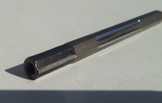

Провернуло приводной шестигранник масляного насоса, установленного на модуле балансирных валов. Давление масла в системе - 0. Необходима замена модуля балансирных валов вместе с насосом. Дальнейшее движение на авто ЗАПРЕЩЕНО!

Переходной шестигранник и выжженное отверстие в балансирном валу
Износ турбины и шестигранника

, не давал покоя мне этот шестигранник, вчера заменили его наконец то
при пробеге 241т.км. По состоянию видно что подношен, что в общем то не новость
Посадочное не смотрели.

hp_unit писал(а):Посадочное не смотрели.
Плохо! Тут все разжевано и написано что, когда и как делать. Будет двойная работа. Не дай бог где-нибудь в Португалии или под Уралом.
Добавлено спустя 37 секунд:
Polosaty писал(а):Подношен? По-моему, он просто круглый...
Состояние критическое.

Итак-загорелась масленка красная-немедленно глушить двигатель.Иначе не избежать неудачи)
.В маслянном насосе провернуло шестигранник,естественно в балансирном валу было раздолбано место под шестигранник.Менять на новый насос в сборе не комильфо-стоит 1200 евро.
Брать с разбора,не факт что и там не такое же дерьмо,и сколько проедет.Отдельно балансирный вал-не продается.Решили восстанавливать.Как и каким образом я не вдавался в подробности,но все телодвижения что происходили с авто,делались только у проверенных людей,которые не одну собаку съели на этом.Что и Вам советую.Вобщем восстановили вал,дали пожизненную гарантию на работу-цена вопроса-167 евро.Далее при осмотре самого насоса были обнаружены какие-то риски,небольшие задиры.Решено было заказать новый с германии,подальше от проблем.Ожидание -неделя,и цена вопроса - 170 евро.Далее-Турбина.За ту минуту что двиг всетаки проработал,так как лампочка загорается не сразу-вал турбины заимел катастрофический люфт,и дальнейшая работа ее невозможно.Был вариант взять турбу с польшы,взамен своей-350 евро.Но отмели его-так как есть отличные спецы в этой области и у нас,тка что отдали турбу на восстановление,а именно замена картриджа.Картридж отбалансирован с завода,так что никакого гемора при установке в турбу нет.Выработки в турбе нет,геометрия работает на отлично.Картридж фирмы Мелетт-280 евро.Далее,прочистили все патрубки и интеркуллеры.Их у меня два.Клапан EGR,а также впускной коллектор,были засраны сажей до невозможности,видать их никогда и не чистили.
Вобщем все собрали,залили маслеца-ARAL 5w-30,завели.Горит джеки чан.Выехал на дорогу,чую что турбина дует но машина какбудто с прицепом сзади.Заехал надиагностику.Вышло 5 ошибок,видимо появились они после красной масленки.Стираем их,берем диагноста,в дорогу и 3 передача,с 2 тысяч газ в пол.На холостых турба дает 1000 мбар,педаль в пол 2500 мбар.Значится все в порядке.Вобщем непонятки.
Затем посмотрели сажевый фильтр-Батюшки да он же забился.Видать турба когда кончала загнала масло в сажевик.Потомучто до ремонта,машина ехала нормально.Взяли диагноста с собой,в дорогу-3 передача,3 тыщи оборотов,доводим DPF примерно до 500 градусов,включаем принудительную регенерацию,едем минут 5-6,и-всё.Машина ожила))Теперь пуляет как и прежде :Yahoo!: .
Итак итог всех действий:
Вал-167 евро
НАсос-170 евро
Турба-280 евро
Масло-43 евро
Работа-180 евро
Итог - 840 евро.
Вывод-всегда следите за шестигранником и посадочным местом в валу.
