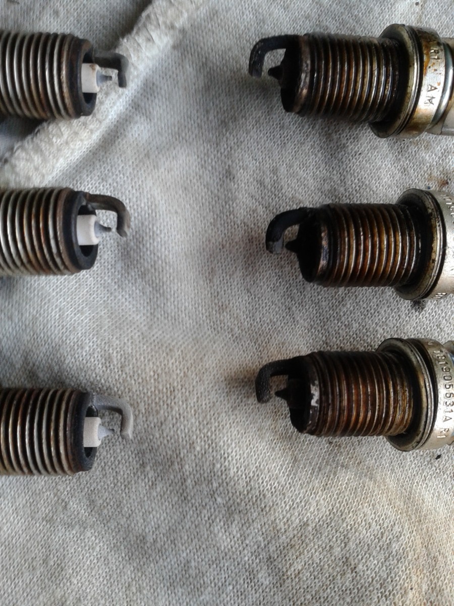

масло на юбке и нагар на трех свечах
Сообщение deir77 » 22 май 2014, 20:37
Выкрутил свечи и обнаружил масло на юбке и нагар на трех свечах со стороны заливной горловины а на другой голове свечи сухие и без нагара

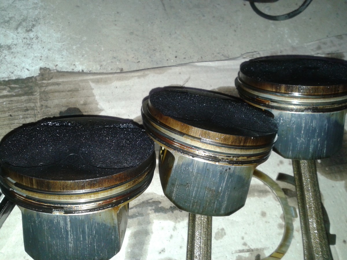

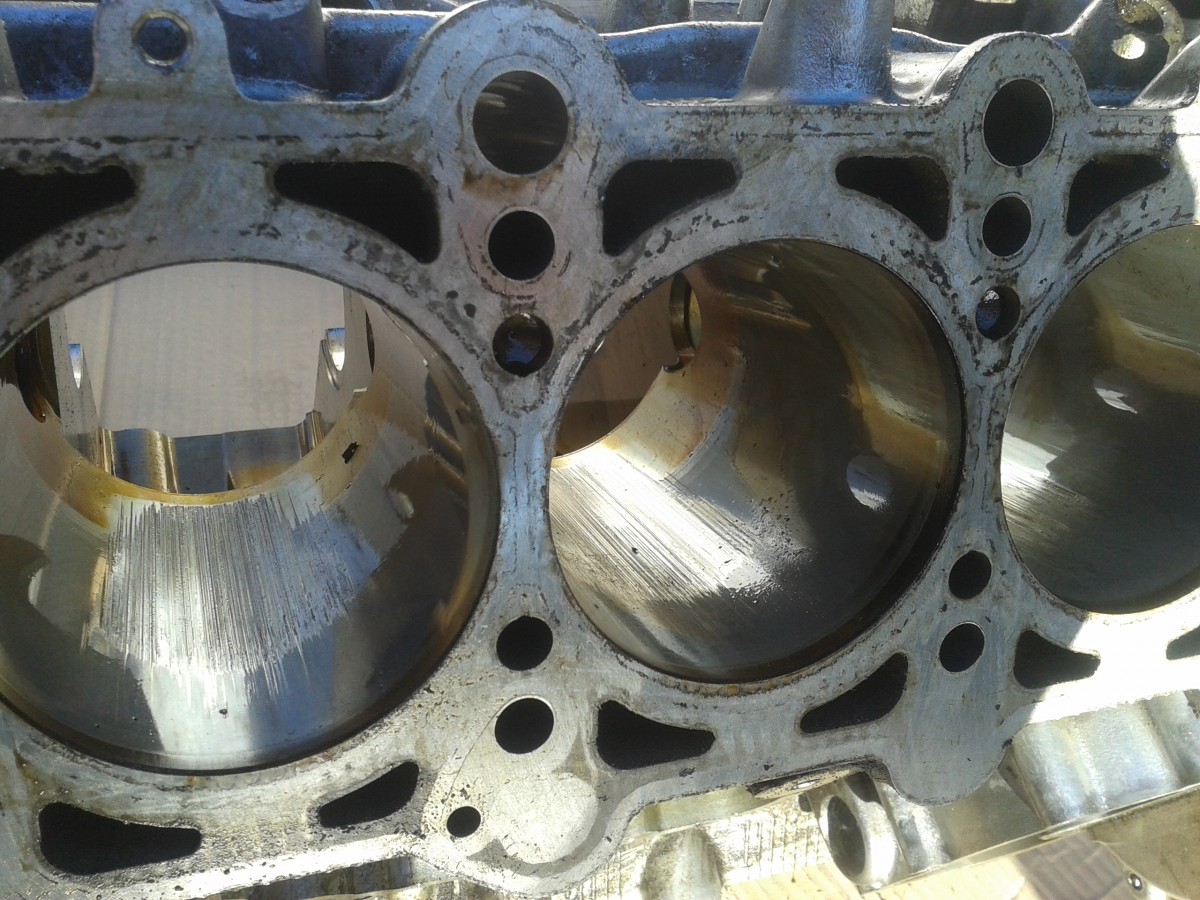

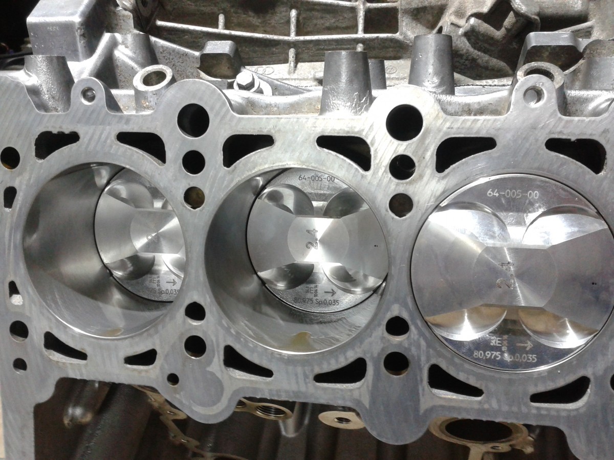

Ребята все грустно, стук этот о стенки цилиндра юбкой поршня, мотор сняли и разобрали, глубокие задиры шириной 4 см, на 4,5,6, цил. поршня на этих цилиндрах под замену так как тоже с выработкой, также стружка в поддоне, цепи и прокладки все под замену, гильзовка чугунными гильзами от ауди 1,6-1,8 диаметром 81,0. На российском сайте я выложил фотки.

История:
В 2013 пригнал из Германии авто эксплуатировалось на фирме все ТО с заказ-нарядами, пробег 132 000 км. Замена масло (Мобил1 5 в 40) и всех фильтров, трубы выхлопные были всегда без налета черного. Перед зимой через 9 000 км замена масла (Мобил 1 5 в 30). Катаюсь до первого мороза и радуюсь. В фиврале уторо -22 запуск мортора, (всегда прогревал минет 10) все ок через неделю выхожу из машины и не понятный стук , цок, цок, цок.
через 5 000 меняю масло думаю вязкость поднять Тотал 5 в 40, изменений нет. через 25 000 км пропус в 4 ц., свечи 4,5,6 в масле.
Приговор: задиры!!
http://www.audi-club.ru/forum/showthrea ... 652&page=6

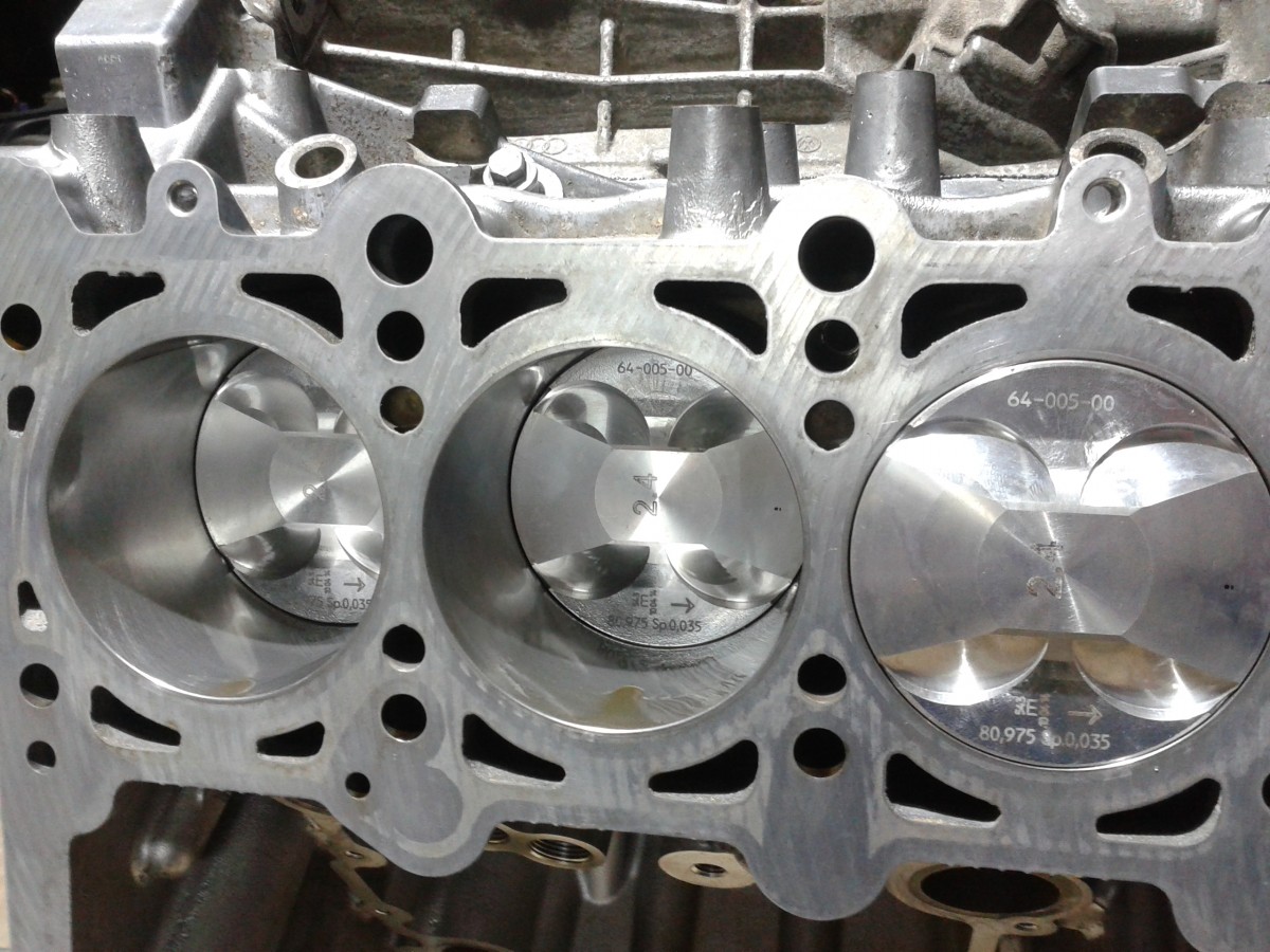

загильзован, три поршня новые

2500 дл. с цепями, только одна гильзовка (80 дл. за цил. с гильзой плюс 50 шлифовка 2х сторон) с работай и всякими прокладками и с притиркой клапанов
Сообщение PhoeniX » 06 мар 2015, 14:39
Решение недешевое, мягко говоря, но зато теперь можно не опасаться масложора, имеете беспроблемный мотор :)
