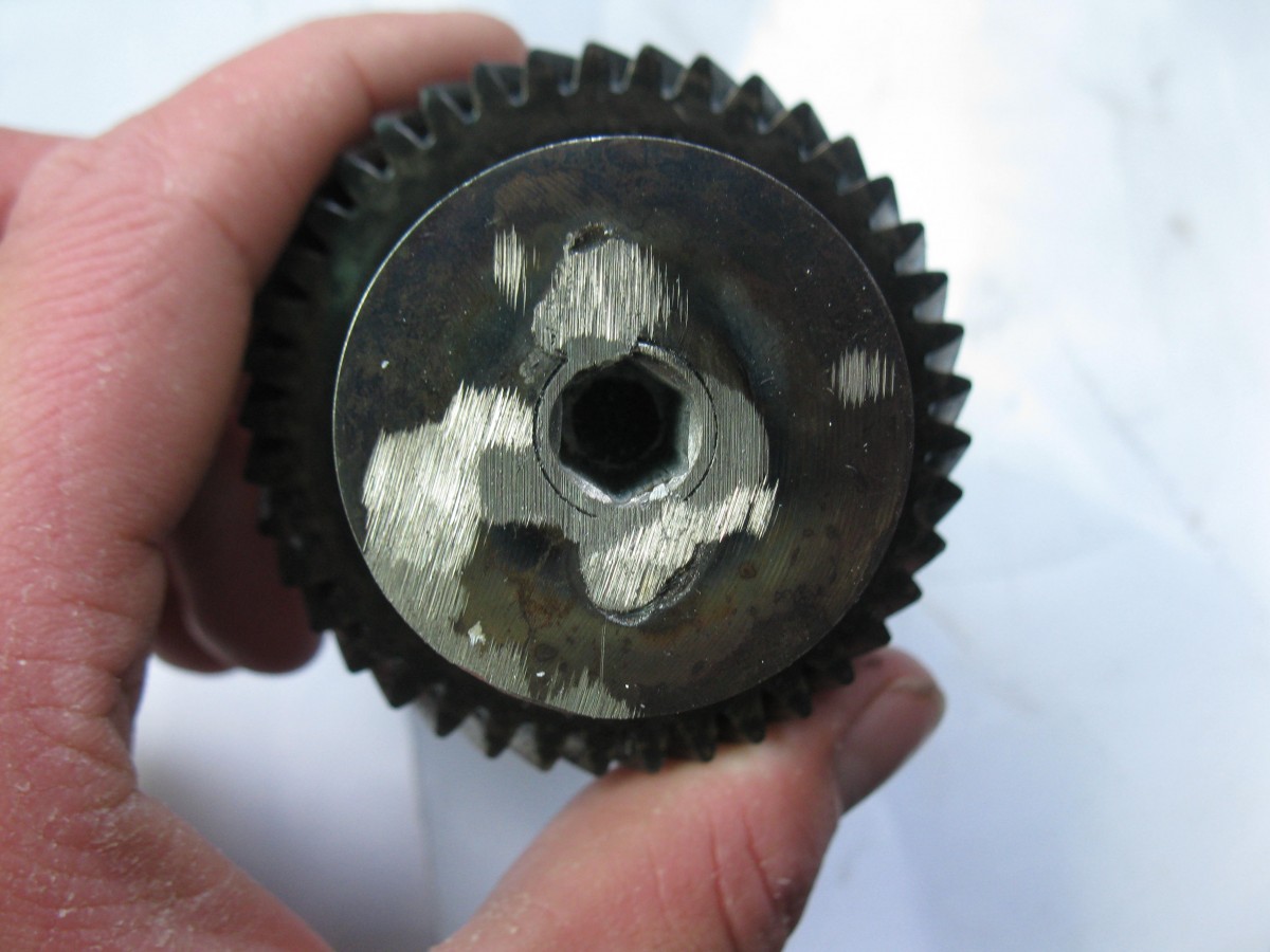

Диагноз:
Провернуло приводной шестигранник масляного насоса, установленного на модуле балансирных валов. Давление масла в системе - 0. Необходима замена модуля балансирных валов вместе с насосом. Дальнейшее движение на авто ЗАПРЕЩЕНО!

Переходной шестигранник и выжженное отверстие в балансирном валу

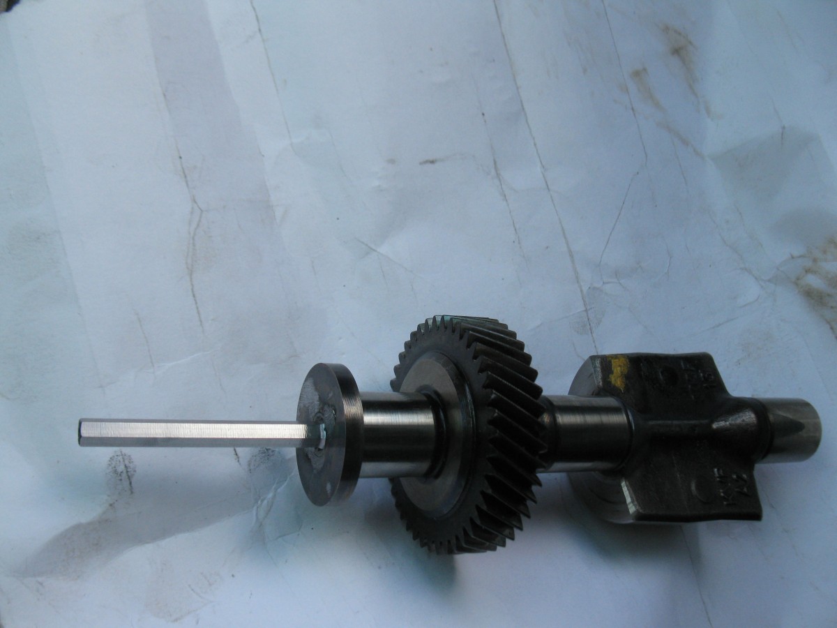

Свой опыт ремонта привода масляного насоса на двигателе 2,0 TDi
Всем привет, хочу поделиться своим опытом ремонта привода масляного насоса. Первый раз я только поменял шестигранник, но теперь выносилось и посадочное. Причем выехал из Витебска и провернуло под Брестом, назад на шнурке. Было принято изготовить усовершенствованный шестигранник с увеличенной площадью опоры в валу и из металла большей плотности. Шестигранник изготовлен и закален в заводских условиях. Оригинальный шестигранник 6 миллиметров в диаметре, мы же изготовили 8 мм. посадочное и дальше он переходит опять в 6 мм.
Получилось следующее:
В валу было расточено отверстие и вварена головка FORCE 8 мм.
Пробег 30000 после ремонта - полет нормальный.

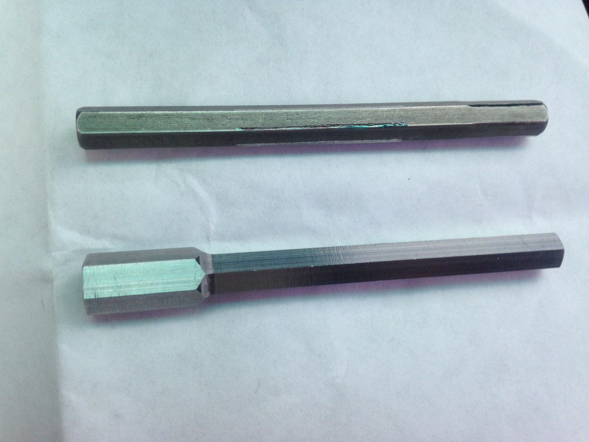

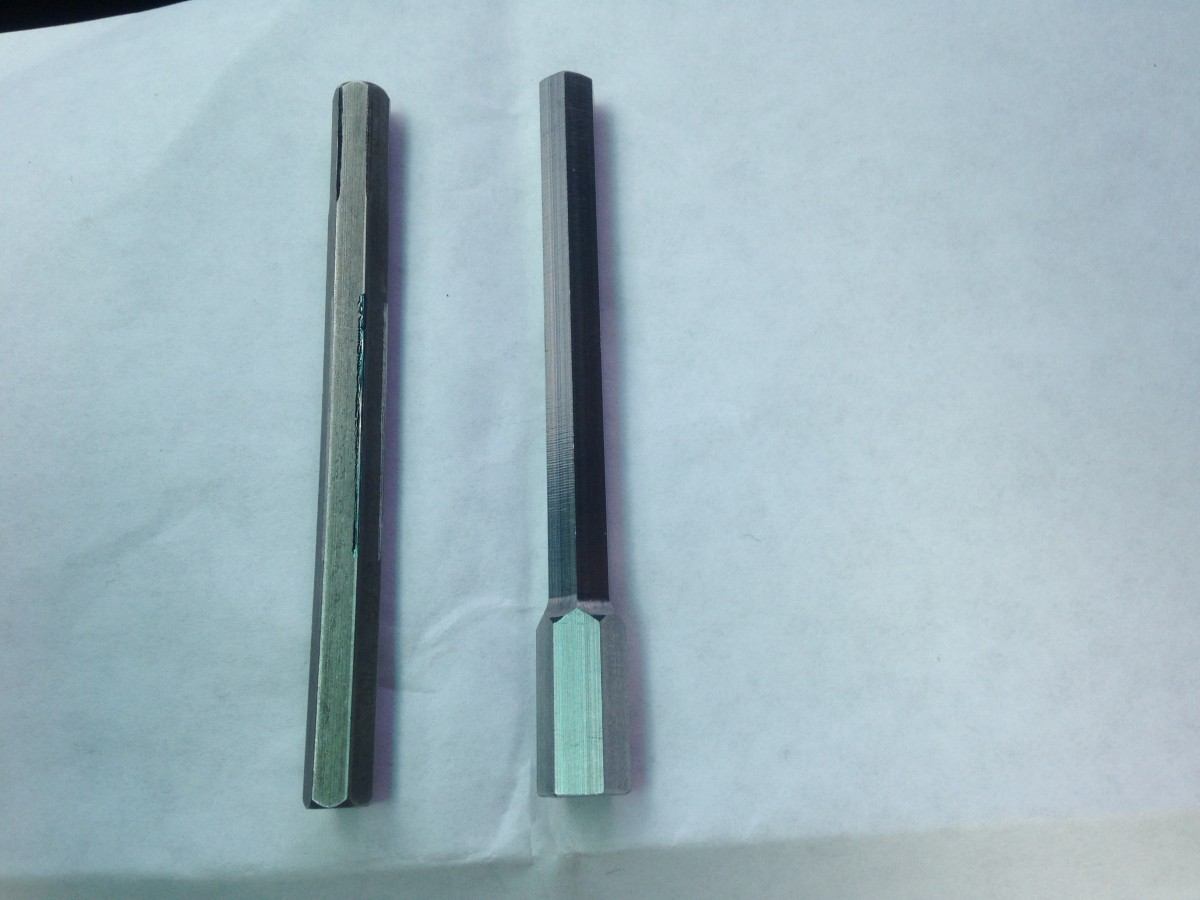

Что могу сказать, у меня очень интересная ситуация получилось... Печальная
и одновременно интересная
Купил я машинку неделю назад. Ну и решил обслужить ее по полной (заодно проверить шестигранник и звездочки). Утром завелся в -32. без особых проблем прогрелся и отправился в магазин за расходниками. Заехал в несколько магазинов, и после выхода из очередного.... вуаля, завелся с красной масленкой. чуть-чуть не успел!!! Но КАААК??? на холодном движке эти последние остатки граней выжили, а на разогретом просто сдались и раздолбили в добавок все посадочное. Движка BLB, пробег 170 000... не совсем уверен, что реальный. Висит машинка в Архангельске,из вариантов либо офицалы, либо целиковые движки с разбора
(с бешеным ценником):? Паша
, доставай модуль с балкона... пришел его звездный час
В течении недели планирую приехать в Минск.
