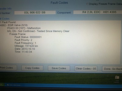

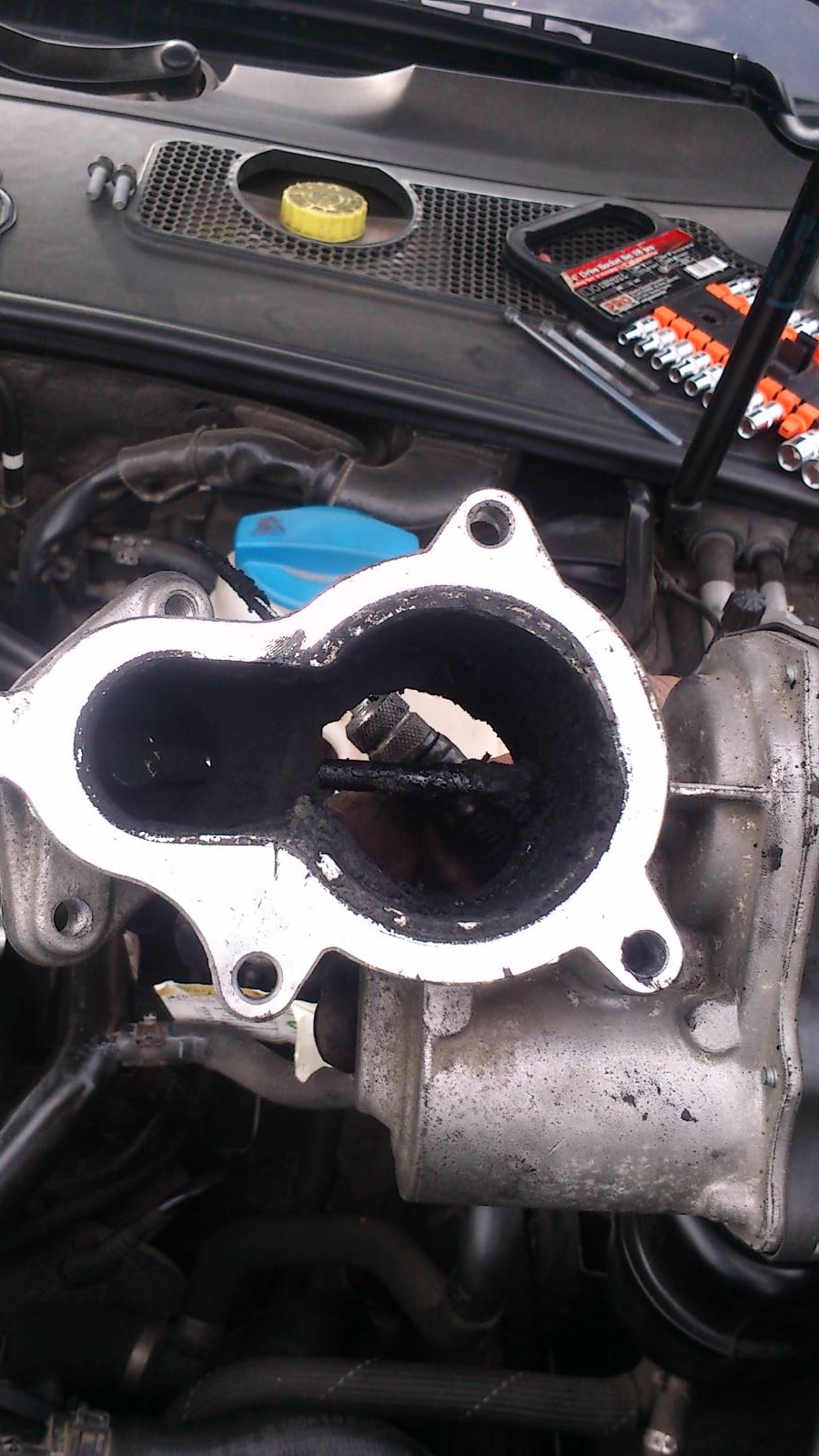

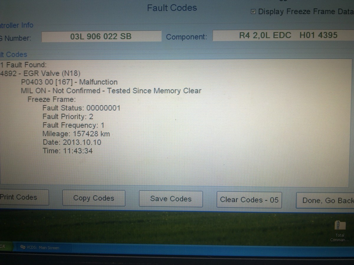

Сообщение syroed58 » 10 окт 2013, 23:04
Доброго времени суток! Что такое и что делать?Менять? Чистка ничего не дала. Моргает спираль нагрева и горит "джеки чан"!
Сообщение alexstr81 » 10 окт 2013, 23:17
syroed58, кроме этой ошибки больше ничего нет??? Мой егр тоже давал ошибку в свое время, но не с такими последствиями. Прогнать егр на тесте испонительных, проверить заданный угол с фактическим. Если клапан действительно не отрабатывает как должен - замена.

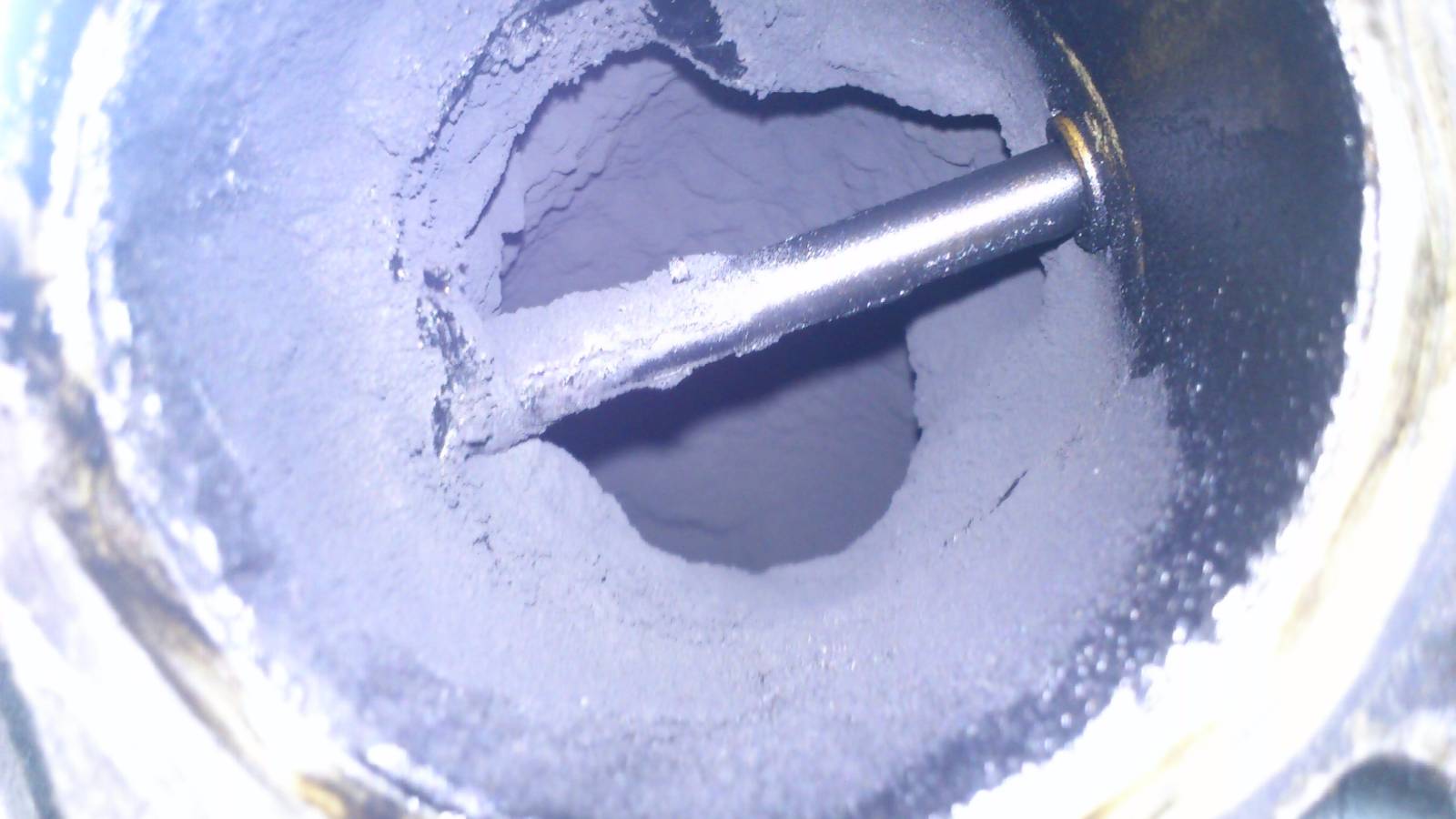

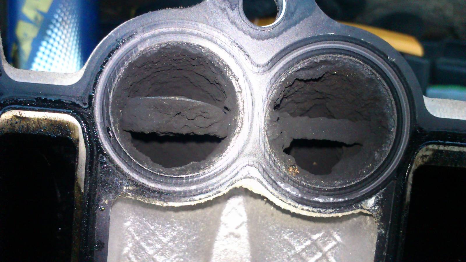

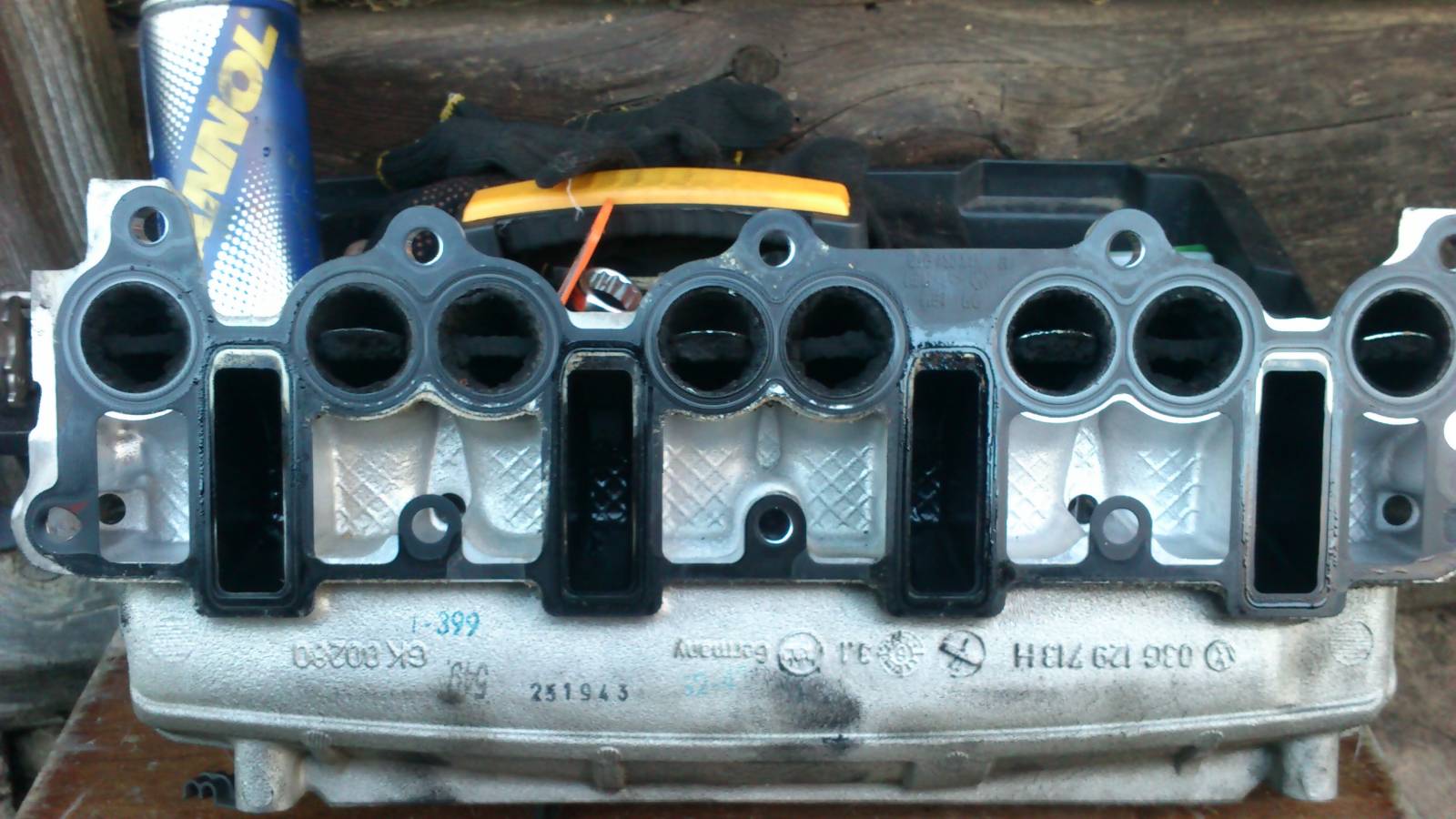

Сообщение Анатолий C » 08 ноя 2016, 21:29
Проблему удалось решить чисткой заслонки впускного коллектора, клапана ЕГР и впускного коллектора.Причем, первоначальная чистка заслонки и клапана ЕГР, результата не дала. И только после того как был снят и вычищен впускной коллектор, проблема ушла. Дополнительно еще была заменена обгонная муфта генератора.

Сообщение Паша » 08 ноя 2016, 21:32
Анатолий C, последняя фотка огонь :crazy:
Я когда ЕГР глушил, мне Kikos заодно почистил коллектор - пробег уже за 400 тысяч и пока все нормально с оборотами.

Сообщение Анатолий C » 08 ноя 2016, 21:43
Пробег 300 т км, сажи с впускного достал более поллитра, на заслонках коллектора нарост был более 5мм.

Сообщение Анатолий C » 09 ноя 2016, 10:35
Может кому то будет интересно посмотреть что творится во впускном коллектореhttp://www.audi-belarus.by/forum/download/file.php?http://www.audi-belarus.by/forum/download/file.php?mode=view&id=138515mode=view&id=138516
Обороты плавают на холодную в Audi A6 C6 2.0 TDI
Сообщение alexstr81 » 09 ноя 2016, 13:48
Очень интересные картинки, для меня уже пройденный этап. В свое время был удален его программно и физически, вычищен впускной тракт от фильтра до гбц, включая впускной коллектор до состояния " как у кота йайца"
